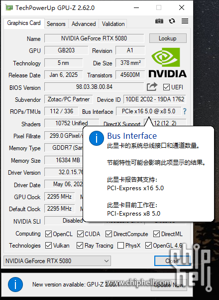

发表于 2025-5-24 17:14 | 显示全部楼层 |阅读模式
BIOS设置成5.0 4.0 都是X8
CPU是9800X3D 插了2根M2固态
显卡是5080
是我设置有问题还是M2插的不对 主板上一共3个M2插口
看了半天说明书没整明白。。
实在不行想PCIE5.0X16 是不是只能换主板   能推荐个大板子吗兄弟们
https://www.gigabyte.cn/Motherbo ... ICE-rev-10-11/sp#sp
主板规格在这儿。。。。麻烦了!!!

 楼主| 发表于 2025-5-25 01:20 | 显示全部楼层
tiantian80 发表于 2025-5-24 22:37
看看显卡另一端是不是没有插到底,下面视频就是一个例子
https://www.bilibili.com/video/BV1Cx5jz6E14/?sp ...
我去简直跟我症状一模一样 谢谢
 楼主| 发表于 2025-5-25 01:42 | 显示全部楼层
aixunxian 发表于 2025-5-25 00:27
建议你参考我另一个帖子的回复,确定一下自己的显卡真的安装到位没 最好把主板从机箱拆出来裸板插上显卡试 ...
看到你的贴子了。。。拆主板出来太折腾了。。。。我刚才重新插拔了一次还是不行 目前开机没问题了好像。。。
但是GPUZ 显示还是工作在PCIE 5.0X8上。。。
5.0X8 目前使用上感觉不出区别。。
我先这么用着 哪天无聊全拆了试试?

 楼主| 发表于 2025-5-25 02:08 | 显示全部楼层
还是这样。。  重新拔插了没用 主板的问题??
联系技嘉售后?
不过我现在这么PCIE 5.0 X8好像玩游戏也没啥区别。。。

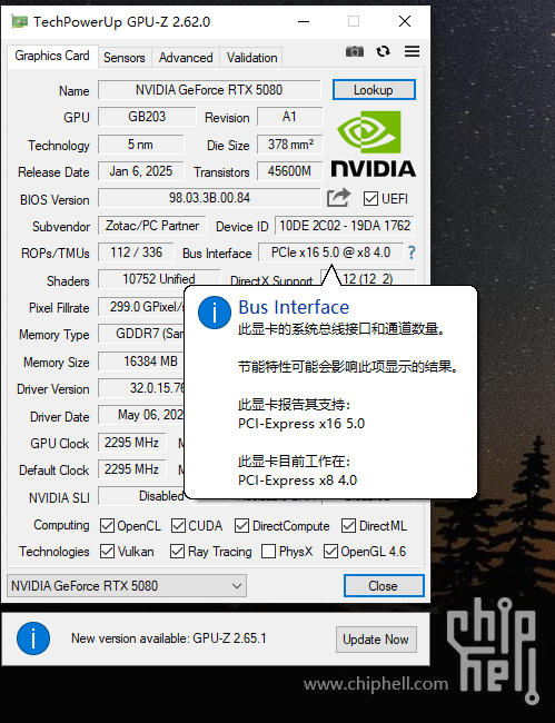

发表于 2025-5-25 02:23 | 显示全部楼层
顽强八路 发表于 2025-5-25 02:10
之前用的4080  4070ti都没这个问题 。。。我明天把CPU拆下来看看。。。
好像不止你有这个问题 ,是不是这个板子有点奇葩
要不你进BIOS 强制 把 x16 设置成gen 4.0  试试能不能变成 x16
https://www.chiphell.com/forum.p ... 556&ordertype=1

 楼主| 发表于 2025-5-25 02:32 | 显示全部楼层
要不你进BIOS 强制 把 x16 设置成gen 4.0  试试能不能 ...
额不行 改好了变 pcie4.0X8了。。。只能X8
显卡送去质保??
