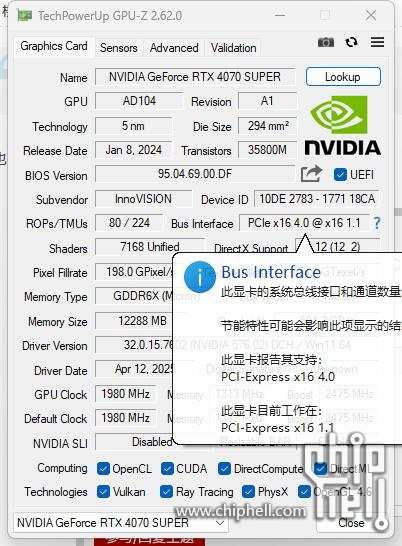

发表于 2025-6-6 23:25 | 显示全部楼层
顽强八路 发表于 2025-6-6 23:05
我也感觉板子问题
我这张是B650E ProAX
明显能看到节能应该是回落到1.1但不会少通道,满载则是正常的4.0
我之前有张B450M,PCIE1坏了一半,配30系卡只能开X8,开X16就随机崩溃
换了这个4070S之后卡会自适应到X8就能用,但是事件查看器里面有大量报错
你可以去事件查看器里面看看有没有问题
