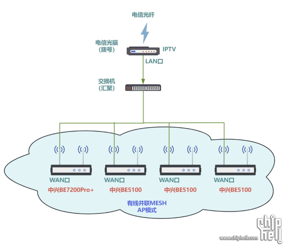

中兴的有线并联MESH全部接WAN口
你说的“主AP的WAN口连外网,LAN直接连从AP的WAN口”其实属于串联mesh了(子mesh的WAN口接在主mesh lan口下面)

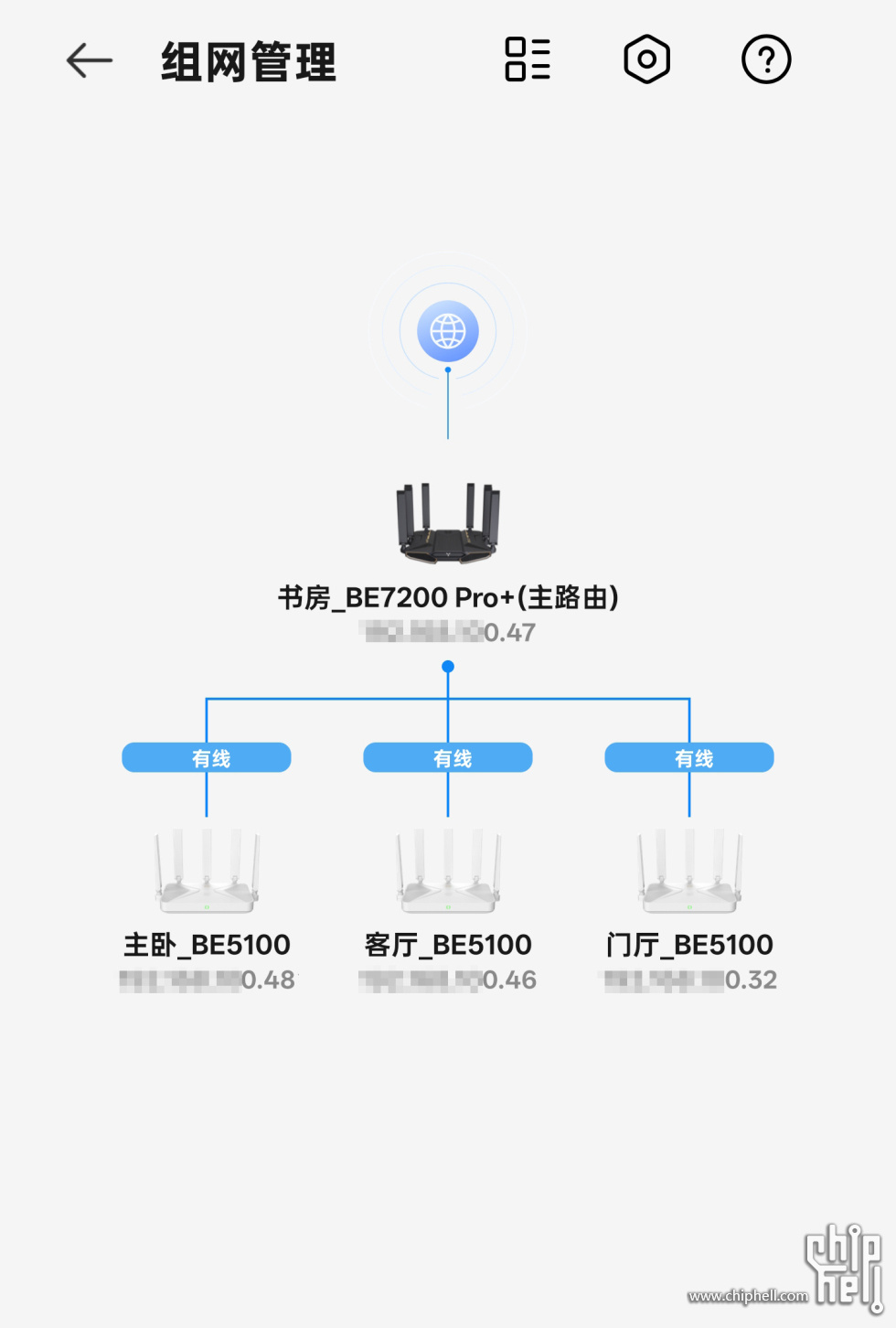

我目前完成状态,4台中兴并联(上级交换机分别接4台mesh路由器的WAN口)
从APP上看是一主三副,但是从物理连接上看就是四台并联的MESH
Mesh组网拓扑
物理网络拓扑

你这种拓扑就是Mesh无线回程,中兴组Mesh要先组好有线回程,不然你一开始为什么会失败。

呵呵了,谁不懂了,不要把并联串联这种强电概念带到网络拓扑里面来,组Mesh回程是要做什么先去了解下再说。

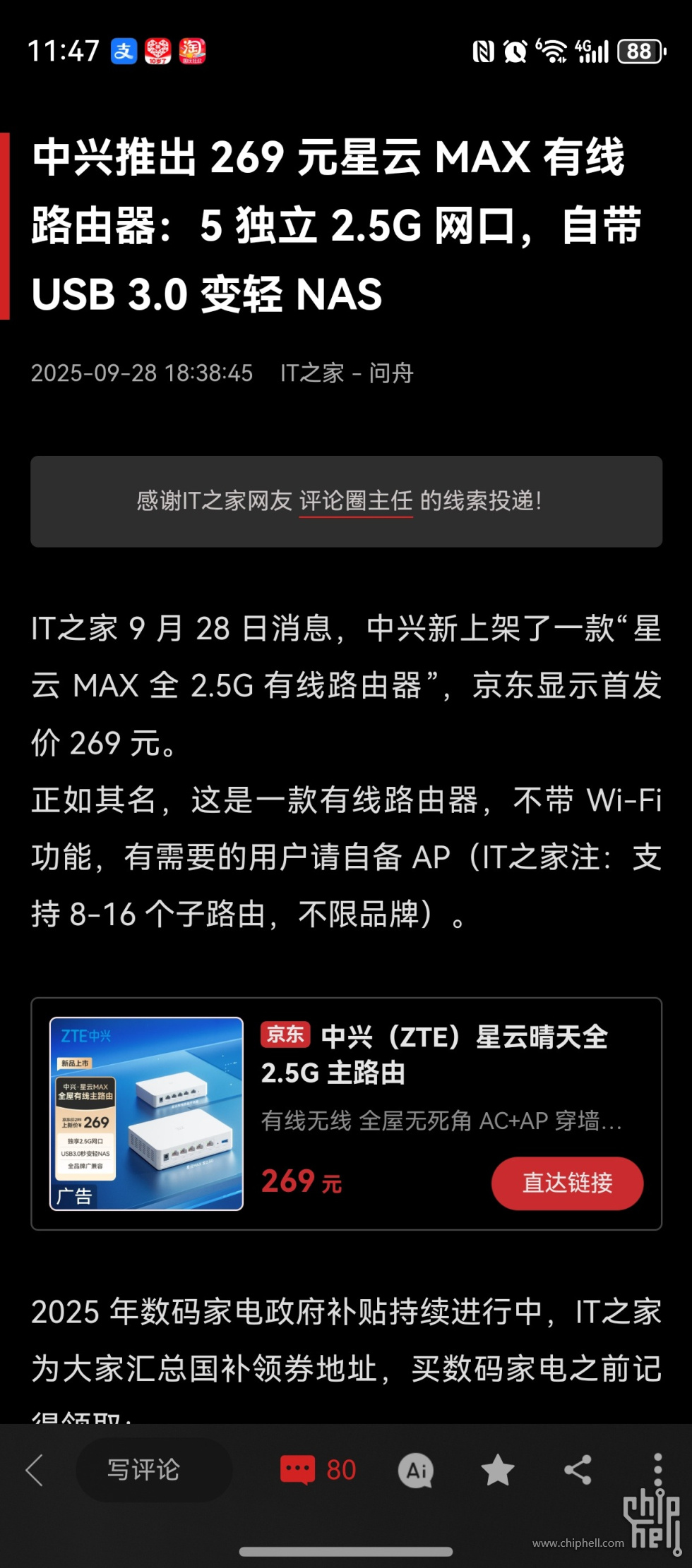

最新消息中兴也出来弱电箱ac了5口全2.5g如果是考虑组网使用。或许app体验比你华3会更强一点。
