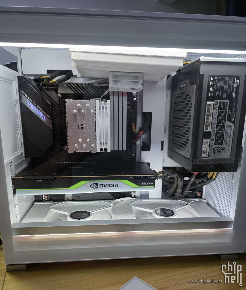

机箱是乔思伯  D41
箱子尾部12cm出风口导致负压进灰,所以封上了,
10900k p95 直接暴涨20度
是我下面两个利民B14E 2000转14cm风扇不够暴力吗 ,上面有出热风 ,还是不给力

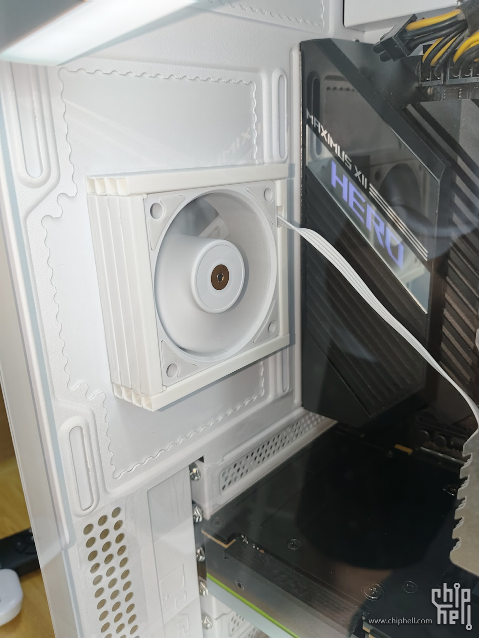

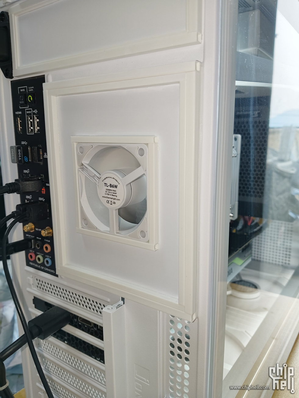

挖孔增加1个6CM利民B6W风扇解决问题,解决了负压进灰问题

空气是热量的搬运工,封了一个风扇,单位时间进入/流出机箱的室温空气变少了。 搬运工少了,搬走的热量就少了。

后出堵了才没有负压了,机箱后12CM位置不是正方形,是长方形的,所以会产生负压回流

最好的风道是前进后出,你把后堵了说散热,20度正常。

单靠下方的俩个风扇和一个5热管小塔散热确实太羸弱了,换成追风者M3那种前、下都能进风的机箱再换个好点的散热器会好很多
发表于 2025-5-24 21:25 | 显示全部楼层
这种结构的机箱想要散热好点必须负压,不把热量排出去加再多进风都没用
发表于 2025-5-24 21:28 来自手机 | 显示全部楼层
我PA602装了hepa滤网,游戏时cpu温度高20度,显卡高出8度,装3M 空调静电滤网,游戏时cpu温度高5度,显卡温度高4度。你这个做法比我还要夸张多了,热风出不去,你哪个配件的温度都得高

我进风口是hepa13滤棉,你的滤棉是平铺的还是叠瓦楞

我现在是平铺,以前是hepa,就是空气净化器用的那种,对进风影响非常大。

无尘室机箱,没有净化空气进出流动,不就是一个闷罐,最简单的物理常识。
发表于 2025-5-24 22:13 来自手机 | 显示全部楼层
你这个小扇子你上hepa。。。
要不就进风高压扇吹hepa,要不就改成函道式的,不要在意噪音。

才2000转吹hepa你不热谁热...

平铺风阻是折纸那种的阻力50%以上,DS回答的

最顶上空的

笑死,还真信了那些吹机箱进风贴HEPA防尘的啊,也不看看正经用HEPA要多少风压,PCDIY常用的12/14CM风扇要开个四五千转以上才有正常点的风量啊

风扇有风,而且风扇下面是密封的,不存在风是没走过滤棉的情况

你对散热 有误解吗, 散热     ,是 散 热  ,就是让热量出去 ,而不是 进风
你 下面两个风扇再 暴力 ,热空气出不去  白搭,  后面堵了 ,上面防尘棉 ,就是闷罐啊

想要密闭机箱还能和外部作热交换,就要跟空调一样,在机箱内装水冷排,用水冷排和外置水冷排做热交换。

只进不出肯定不行啊,而且你下面2个风扇只有2000转,基本没效果,你在顶部装个排风都会好一些

防尘过滤,还是要通风。
