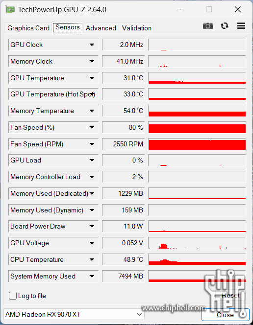

简单到只需要动动手指
桌面待机,打开驱动或者小飞机把风扇拉满,打开GPUZ,然后极大概率会观察到以下现象
海力士罪该万死,待机无负载都54度(我室温25),火炉无疑
但是进一步想想,待机TBP11瓦,除掉核心和供电损耗,8颗GDDR6每颗分到的功耗不到1瓦
那么问题来了,一个不到一瓦的玩意,在紧贴着三槽巨型散热器还有拉满的风扇提供饱和空气流量的情况下,热点是怎么能够烧到54度的?旗舰移动SOC超高热密度,10瓦级别功耗并且被动散热,热点温度也不过就60左右吧?
所以海力士颗粒软显温度高的可能原因大概如下,如有遗漏还请帮我补充
1.热力学定律出了小问题
2.所有海力士颗粒的9070XT型号散热器无一例外都没有接触显存颗粒
3.海力士颗粒封装材料的保温隔热能力极佳
4.海力士颗粒的温度传感器偏移值过大,实际并不热
5.都是三星搞的鬼
6.请补充
我选4,但让我略感惊讶的是坛子里好像真的有人准备选1或者3

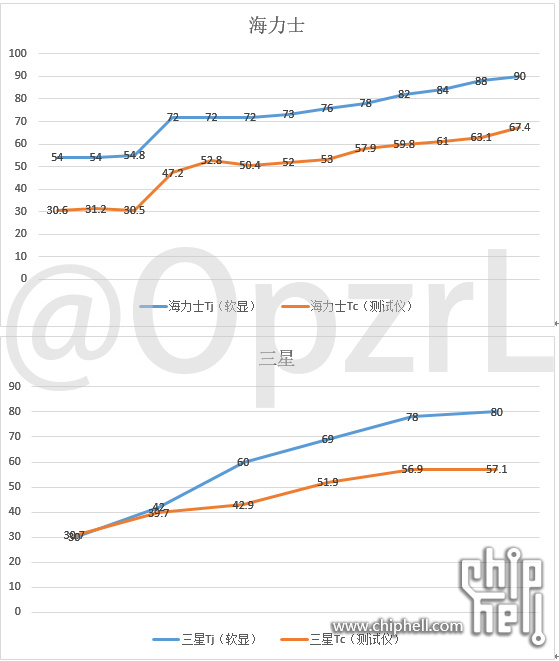

发表于 2025-5-24 23:01 | 显示全部楼层
看贴吧的热电偶实测,海力士所有温度下都有+20的温度偏移,实际外壳温度也就60左右

发表于 2025-5-24 23:24 | 显示全部楼层
pingji 发表于 2025-5-24 23:16
传感器温度谁告诉你是表面温度的?贴吧测表面温度有个蛋用。
那你得问为什么三星给的就是外壳温度了
 楼主| 发表于 2025-5-25 00:42 | 显示全部楼层
yangzi123aaa20 发表于 2025-5-24 23:24
那你得问为什么三星给的就是外壳温度了
这曲线真规整啊,我小飞机显存温度一栏直接offset-20了
之前有网友查过相关资料,
三星封装温度(Tcase)最高(TC MAX)为85℃,软显温度(结温Tjunction)最高(TJ MAX)是86.5℃;
海力士封装温度(Tcase)最高(TC MAX)为85℃,软显温度(结温Tjunction)最高(TJ MAX)未知,一般认为要比TC MAX高20~25℃也就是105~110℃。
如果上述数据是准确的话,那么烤机时三星80度的软显温度已经挺危险的了,而海力士90度的只是毛毛雨。更不用提按前面楼层贴出来的表面温度和软显温度的对比曲线,海力士的这个温度水分还是挺高的。
当然我觉得三星的TJ MAX只比TC MAX高1.5度也属于标称非常保守的了。

发表于 2025-5-25 20:25 | 显示全部楼层
那你得问为什么三星给的就是外壳温度了
这图恰恰表明了海力士的显存比较辣鸡,无负载待机内核与表面就出现了+20度的温度差,可能是辣鸡材质的热传导很糟糕
