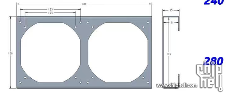

我的P14前面有两根为了兼容12CM风扇的固定条 加上防尘网 再加上机箱网眼前面板 不知道是不是心理作用 感觉盖上防尘网和前面板后风量减小了 在风扇和固定条中间垫点东西能改善风量吗?这样的架子可以吗?

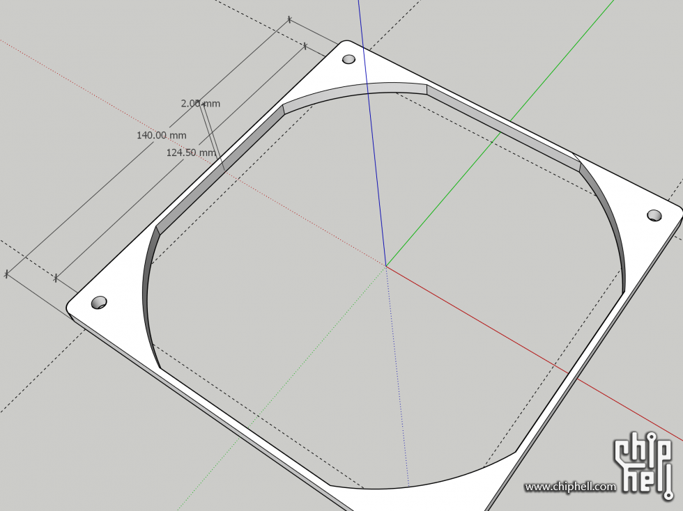

垫高有用 但是这么垫没有 垫高的前提是管道密封 这玩意漏气了
我帖子里有15mm版本 自行打印即可 闲鱼应该也有人卖这玩意打好的成品 petg和abs成本几块钱
第二 防尘网看材质 尼龙可以用 pvc没用 流阻比冷排大的同时挡风不挡灰

我不太懂哦 本来前面就因为铁条加防尘网加前面板影响进风了 再用这种密封管道 反而比我发的那种漏风的有效果?

如果不按照正常思路设计散热风扇 那就只能增加动叶和模组的距离 自己垫高也好 直接把扇框出风口加厚也好 都可以降低压力梯度和损耗 变相起到降低流阻的作用

iris君,你的支架不知道是不是被血轮眼拷贝了
tb上一个磁吸+缓冲的,好像一个卖15还40来著
本身也不是什么有技术的东西 更早也是猫子先搞出来的 猫子之前台达avc也有增高扇框的型号和垫高dlc 甚至台达好几年前 nidec就已经做过类似的产品
淘宝能做不代表能搞明白原理
重新设计一个功能相同的垫片甚至十分钟都不需要
