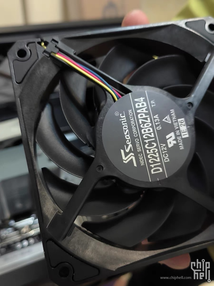

大佬不好意思问个与本帖无关的
我手上有6把GT2150海韵OEM版
装在机箱上方排气,螺丝锁太紧会有异声
只要不拧紧或是必开某个转速就没事
6把扇子都有这问题,是机箱钣金有异常变型,还是扇子问题?

 楼主| 发表于 2025-5-28 23:57 | 显示全部楼层
ljy1414 发表于 2025-5-28 23:28
TB卖家秀的照片,这扇子只出现过在海韵的机箱上
卖家也不知道哪来的货,不过一把45~50RMB ...
这个是早期海韵找nidec定制的产品 印象里是用来做机箱配扇 结果各种各样的原因最后变成了积压库存 货倒是没问题 跟其他版本也没什么区别 就是扇叶换了个颜色背后换了个标
至于拧太紧会异响的问题 我猜可能是太紧让扇框和轴承座形变了 也可能是某些转速激发机箱的固有频率了🤔
