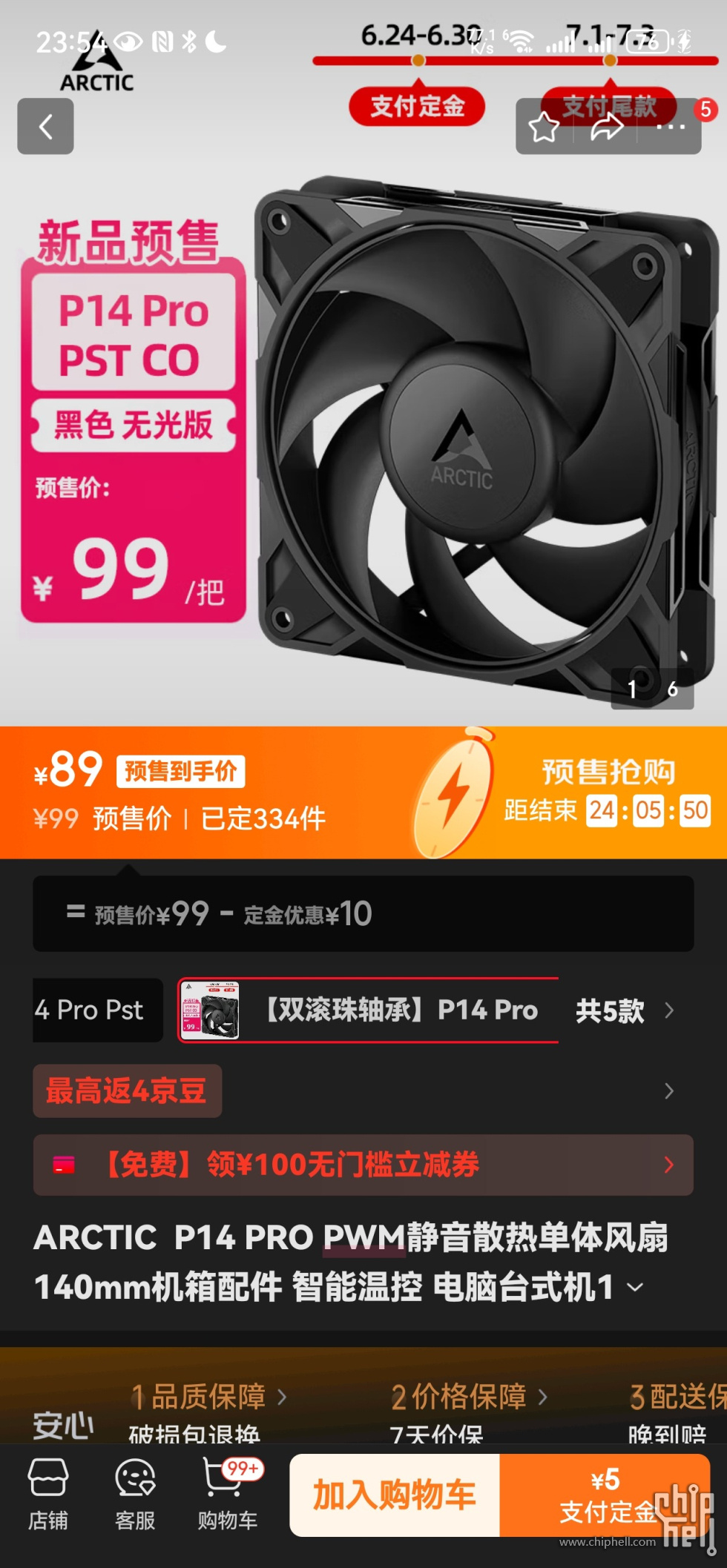

P14PRO有购买渠道了吗
在预售

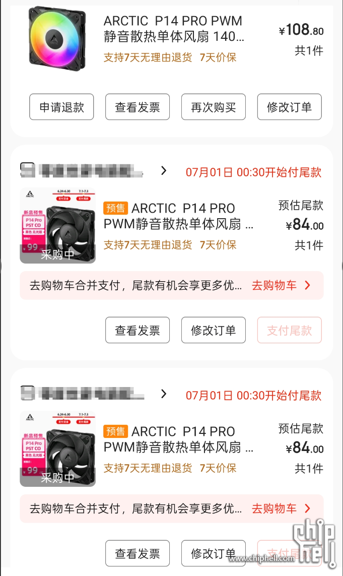

AC的型号只有带CO的才是双滚珠版本
【双滚珠轴承】P14 Pro Pst CO与P14 Pro Pst,哪个好?
问了客服说,轴承不同,带CO是双滚珠轴承,耐用但声音大点,不带CO是FDB轴承 ,声音小。
已买P14 Pro Pst CO与P14 Pro A-RGB
