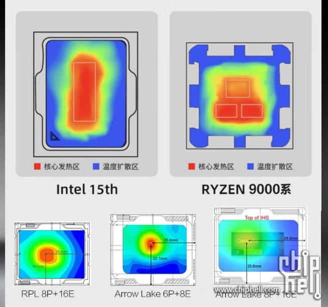

280w通常是实验室里一个模拟热源,无法具体照顾到核心的面积大小,钎焊质量好坏,顶盖导热能力,硅脂导致能力等等具体的问题,也没法说明280w时候能压到多少度,可能是100度呢?
9953的htf max墙很严格,要跑高分需要控制在70度内,但是一个方面因为计算核心面积小,导热能力有限,正常室温下,超过250w即使360 aio都打不住80度,想要70度需要压缩机。

t6  也不算差了 双塔 6管 ,两个风扇,重新涂一下硅脂,别太厚,ccd在下面,双塔热管都是横着的,压着ccd 热点 一般只能一两个热管,看看是否 可以偏移安装 扣具   ,然后你看看电压 和频率 曲线,电压太高 就会撞温度墙 ,导致降频  ,AMD 平台 超频 就是尽量压低电压和发热摸更高频率
散热器底座 微凸,毕竟适合i平台,AMD核心是方的,微凸会导致 AMD 发热 热点处 接触不严密,你可以试试 散热器  上边螺丝 比 下面 多松 一圈,让下面更紧一点

zhjook 发表于 2025-5-25 22:50
t6  也不算差了 双塔 6管 ,两个风扇,重新涂一下硅脂,别太厚,ccd在下面,双塔热管都是横着的,压着ccd  ...
谢谢,下班回去试下送下螺丝看看效果。
我现在打游戏天际线1 人口25w 大概60度不到,刺客信条起源和大表哥2温度也60不到。
就是跑r23频率和分数上不去。
跑cpuz的话功耗更低 好像才180w,单核900 多核17500。
我看有人说现在bios比之前限制的更多,等哪次试试刷以前的bios玩玩。
