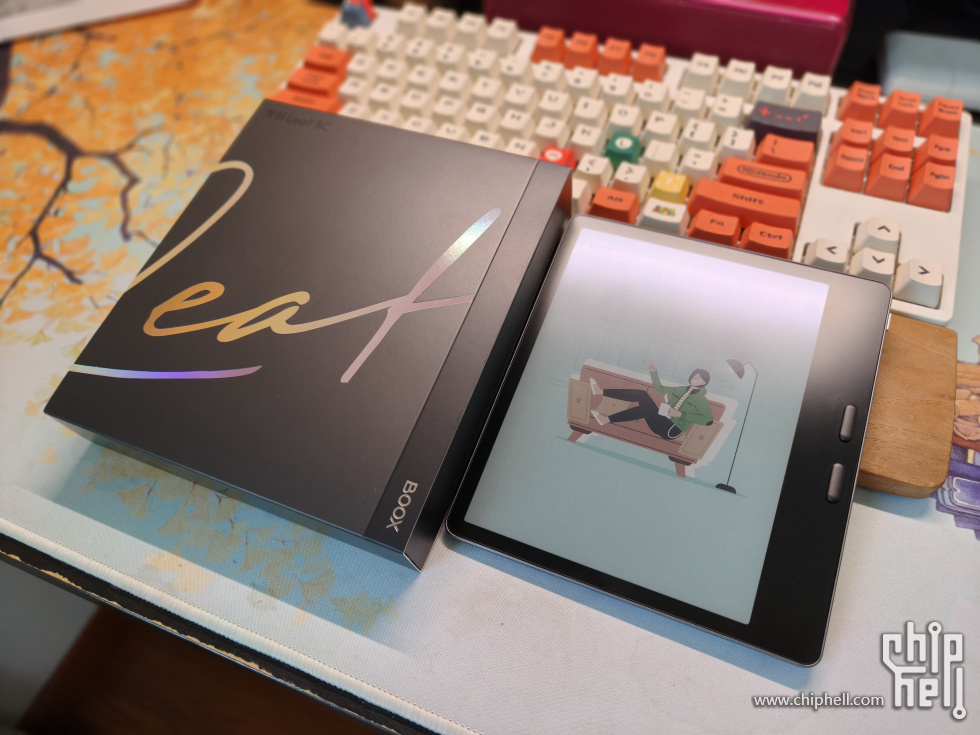

说起墨水屏阅读器,我也是老玩家了,从最早的kindle开始入坑,但自从kindle离开后,我慢慢的转向了国产的一些墨水屏阅读器,这里面文石我买的最多。一开始的poke系列,然后tab系列,然后是彩色墨水屏的tab10c,最后,就是今天的主角,文石Leaf5C。
之前各种阅读器我都用了非常长的时间,而且我也是一个深度的阅读者,所以对一个阅读器是否真的能“阅读”而非盖泡面神器非常看中,我在这个过程中也是经历了很多坎坷。一开始的poke系列就是纯纯的文字阅读器,对比的就是最普通的kindle,我用了5年,非常好用,但后来彩色墨水屏问世了,我很心痒,于是又入手了tab10c,一款10寸的彩色墨水屏阅读器,它好不好用?好用!我也写过分享文章,它非常适合看看pdf啊,杂志啊这种,论文啊什么的。但有没有缺点?有!就是太重了,长时间阅读太累。
于是,我又开始物色那种又轻又薄的彩色阅读器,最好有kindle oasis那种按键的形态,因为长时间看书的人知道,一直要翻页,如果按屏幕其实并不是很舒服,还是有按钮的那种好。于是,上几个星期,我一直关注的文石公众号推送leaf5c的信息,我毫不犹豫的冲了首发。还有国补,很香。
到现在,也算用了2个星期了,给大家分享下使用体验。

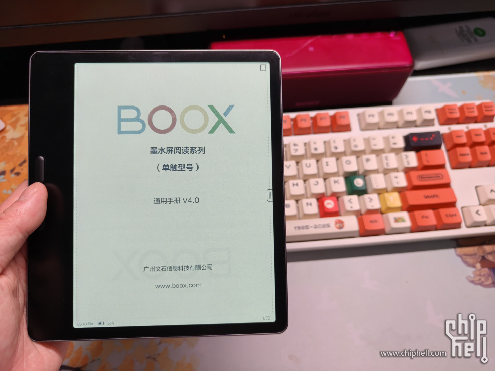

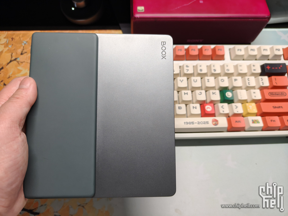

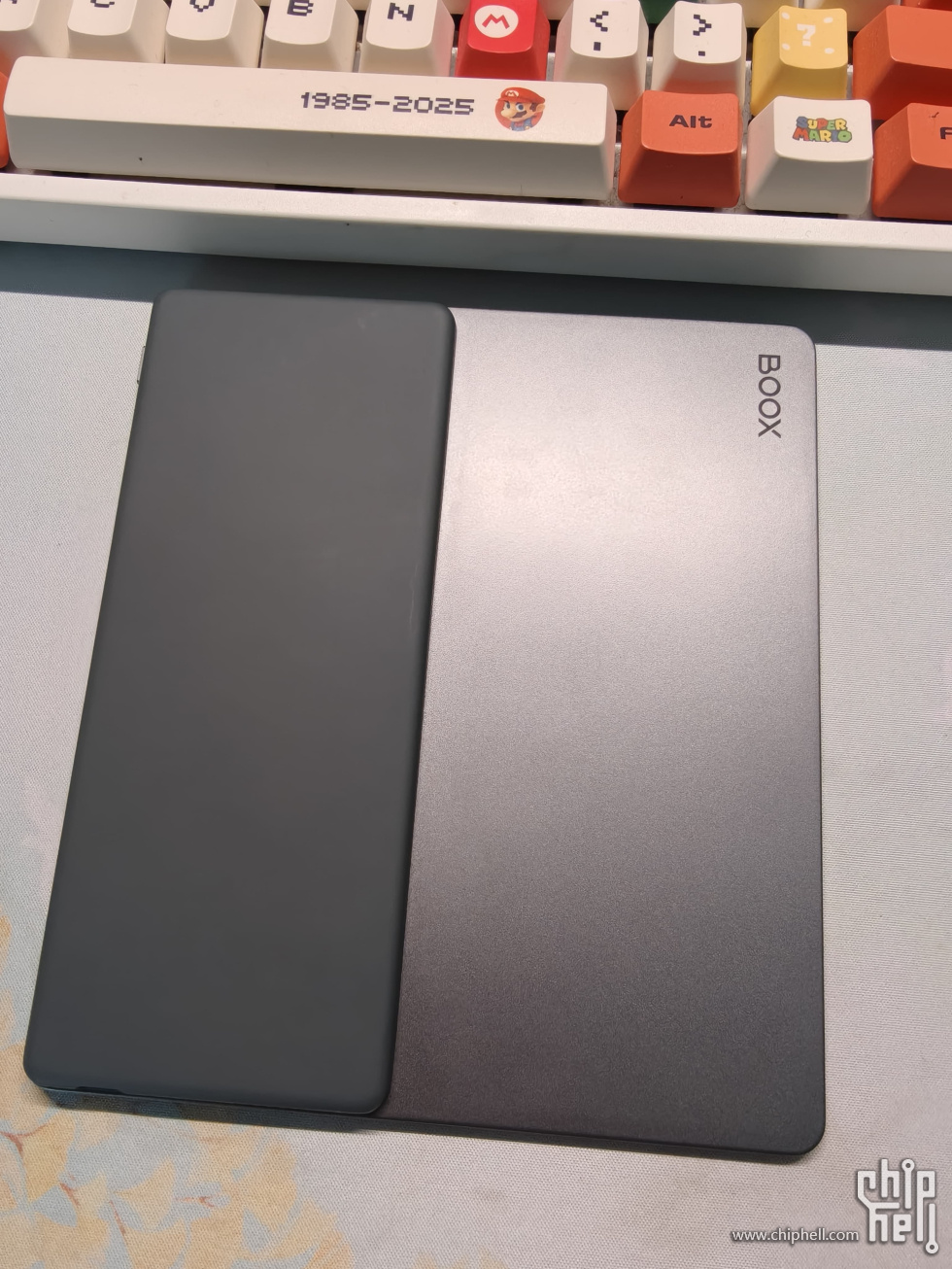

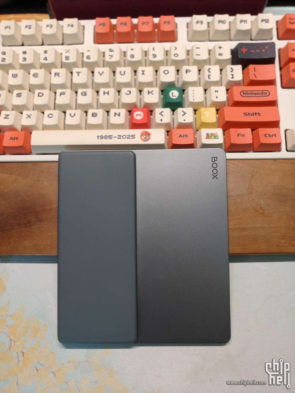

手持阅读,轻便小巧,背面是类肤材质,很温润,但是估计长时间使用的话,应该会磨损脱落。背板是塑料的,我一开始以为是金属,估计是为了减重。

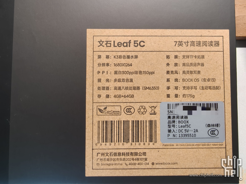

配置信息,我觉得,对于阅读器来说,配置真的不是很重要,我就是用来看书的,没那么多七七八八的需求。

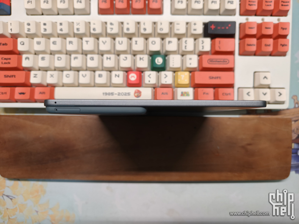

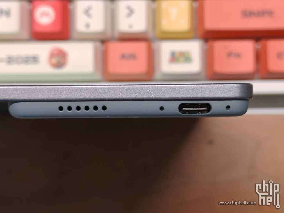

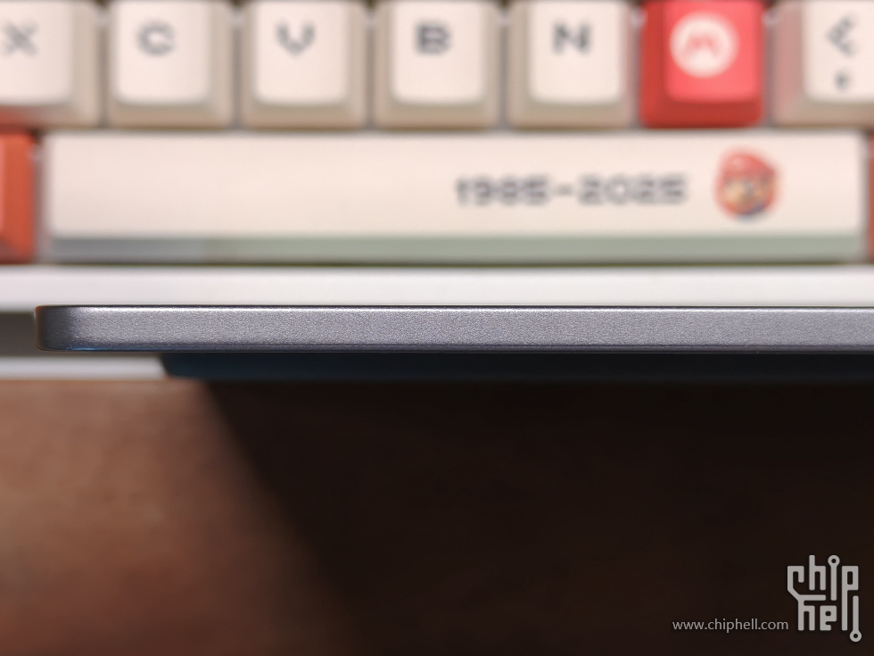

确实是超薄,这个有个TF卡的扩展槽,不过我一般不怎么用,自带的64G的存储用来放书籍和pdf足够足够了。
这次比较大的提升,是加入了喇叭,估计是为了听有声书来使用的,音质竟然还可以,虽然我是不会用的,看书就是看书,很少干其他的。但也带来了一些问题,就是电池续航能力被削弱了。

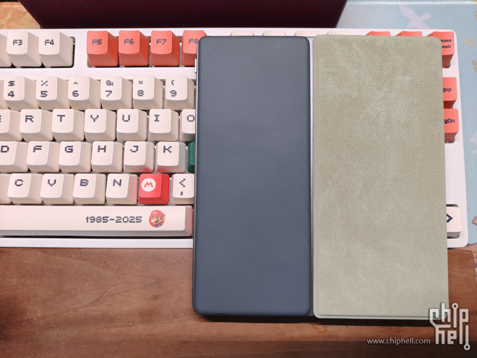

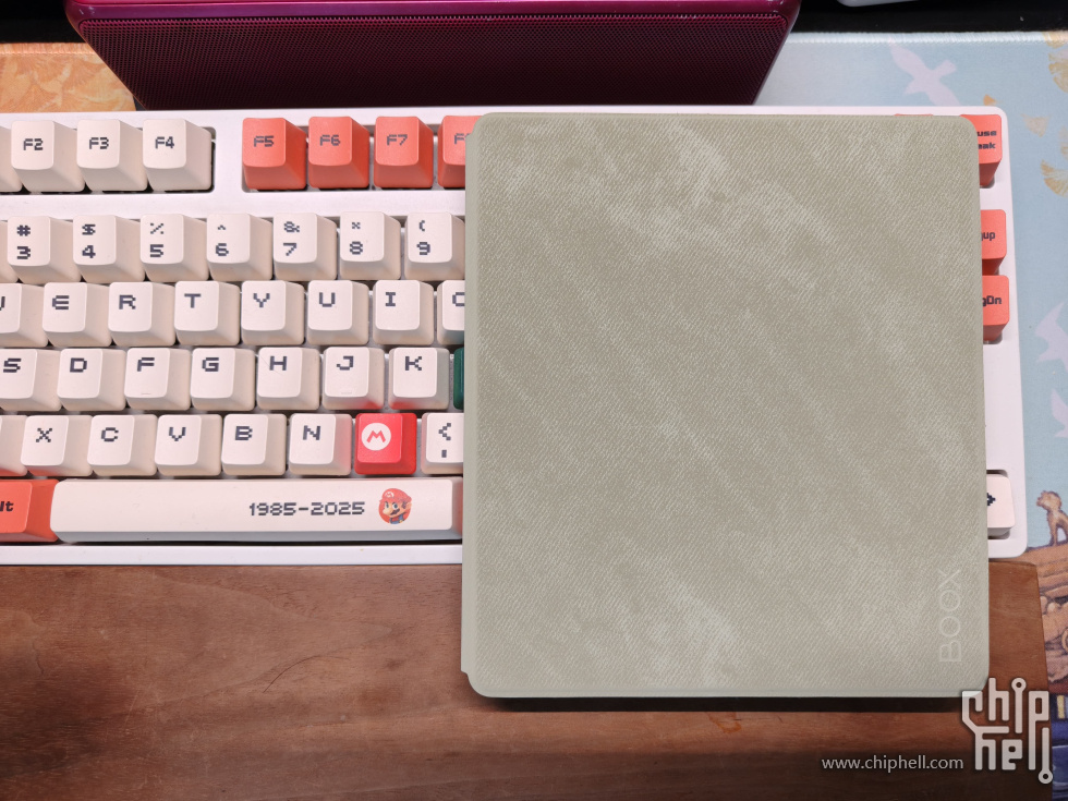

套上了官方的磁吸皮套,保护下还是有必要的,只是我看书的时候会拆掉,因为好不容易轻薄了,在套壳岂不是又回去了?

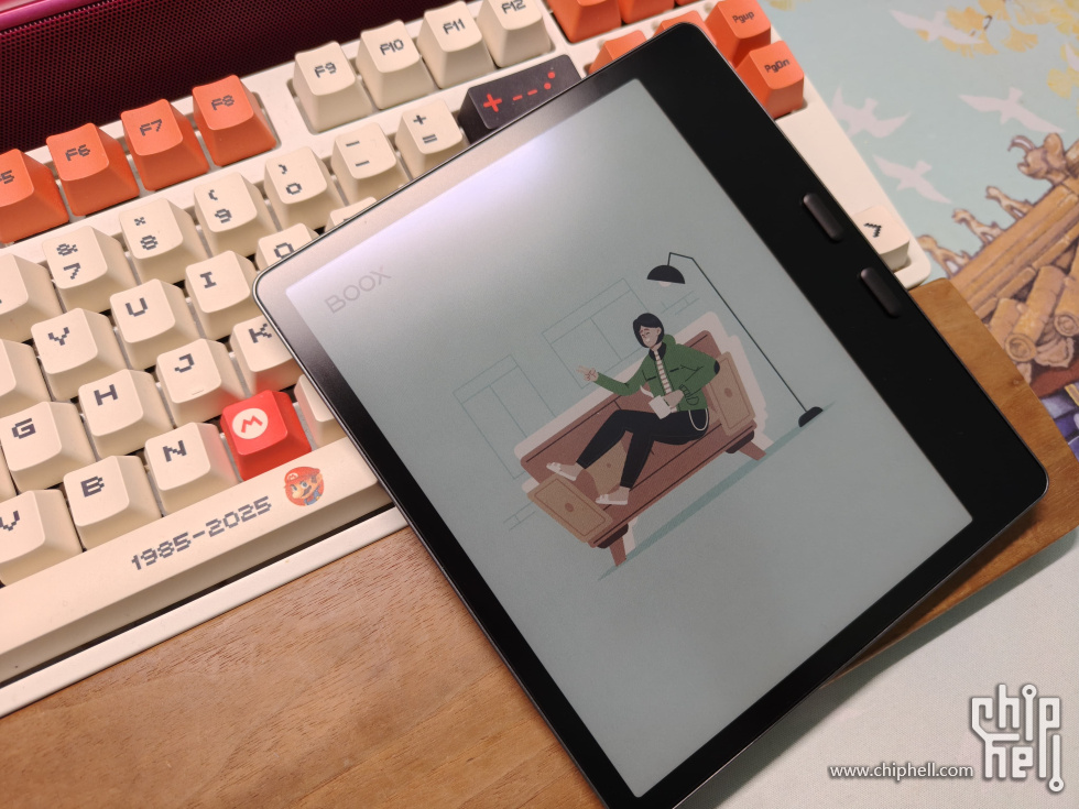

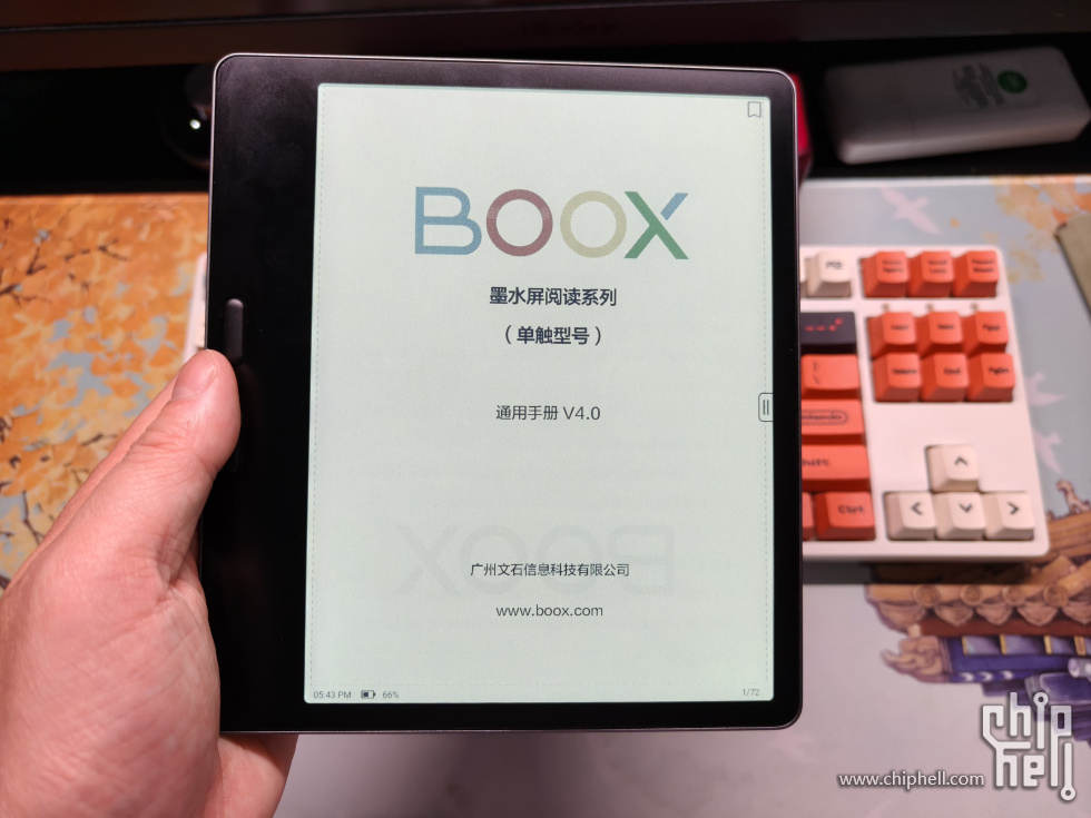

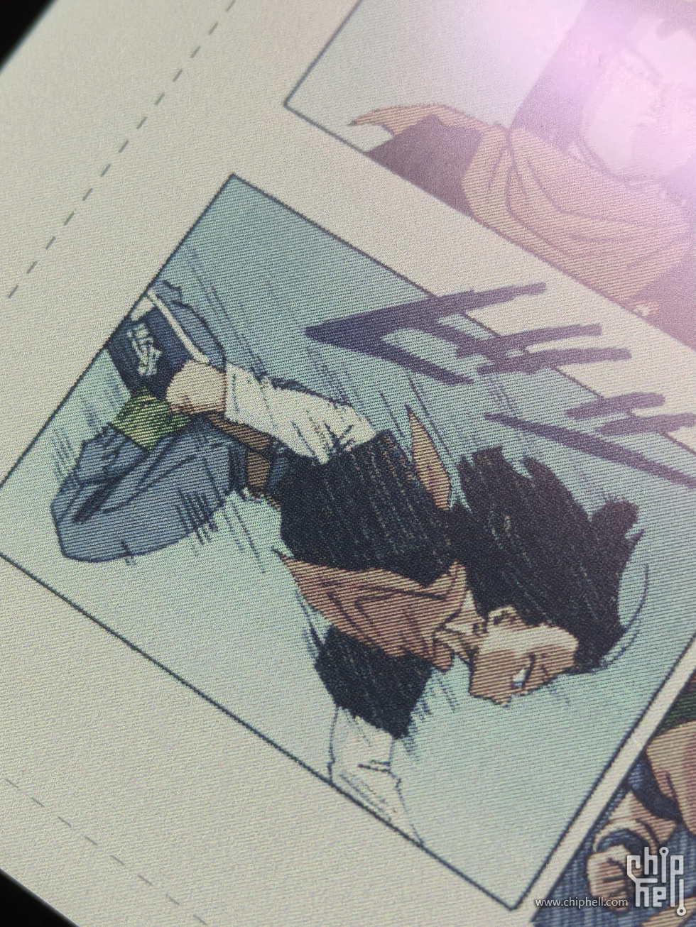

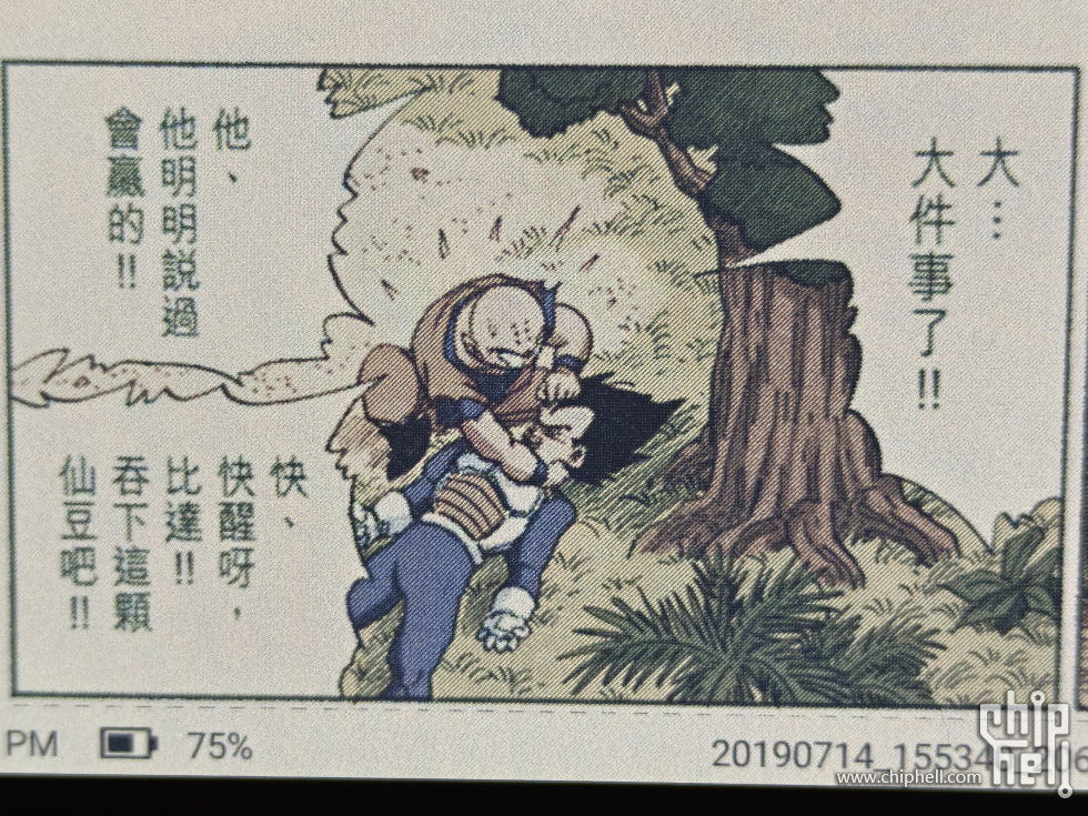

我们来看下屏幕的显示效果,先来看看彩色的画面

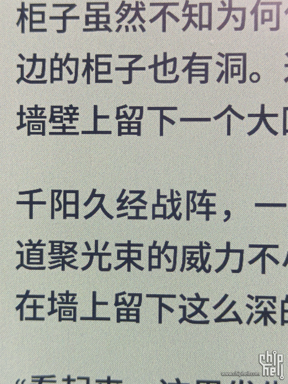

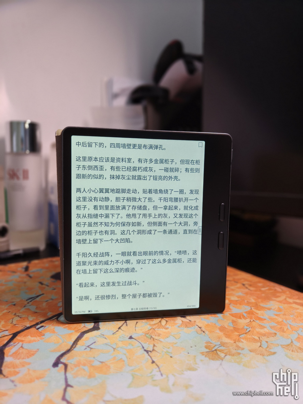

黑白画面

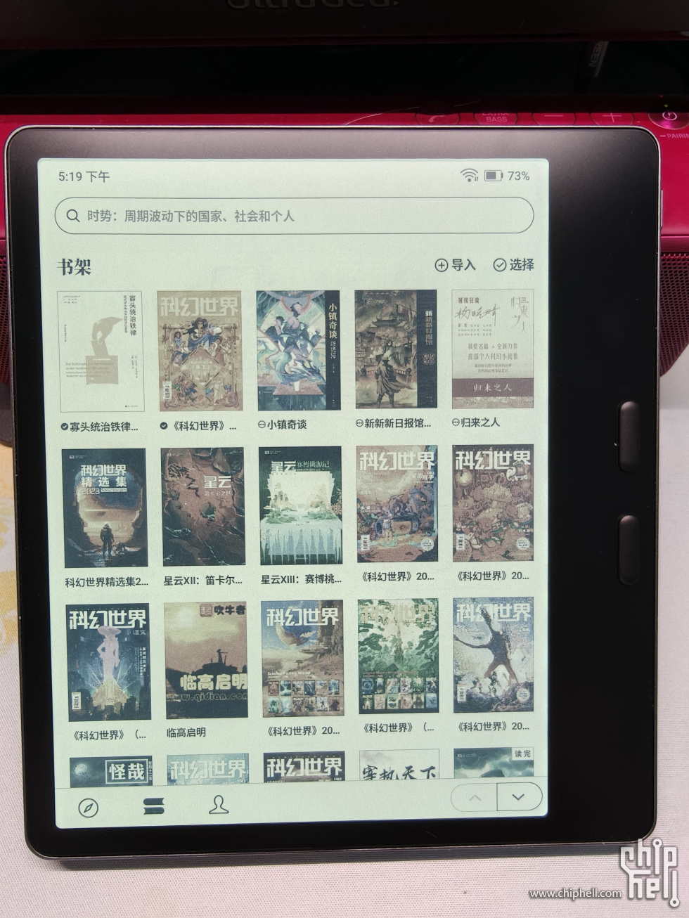

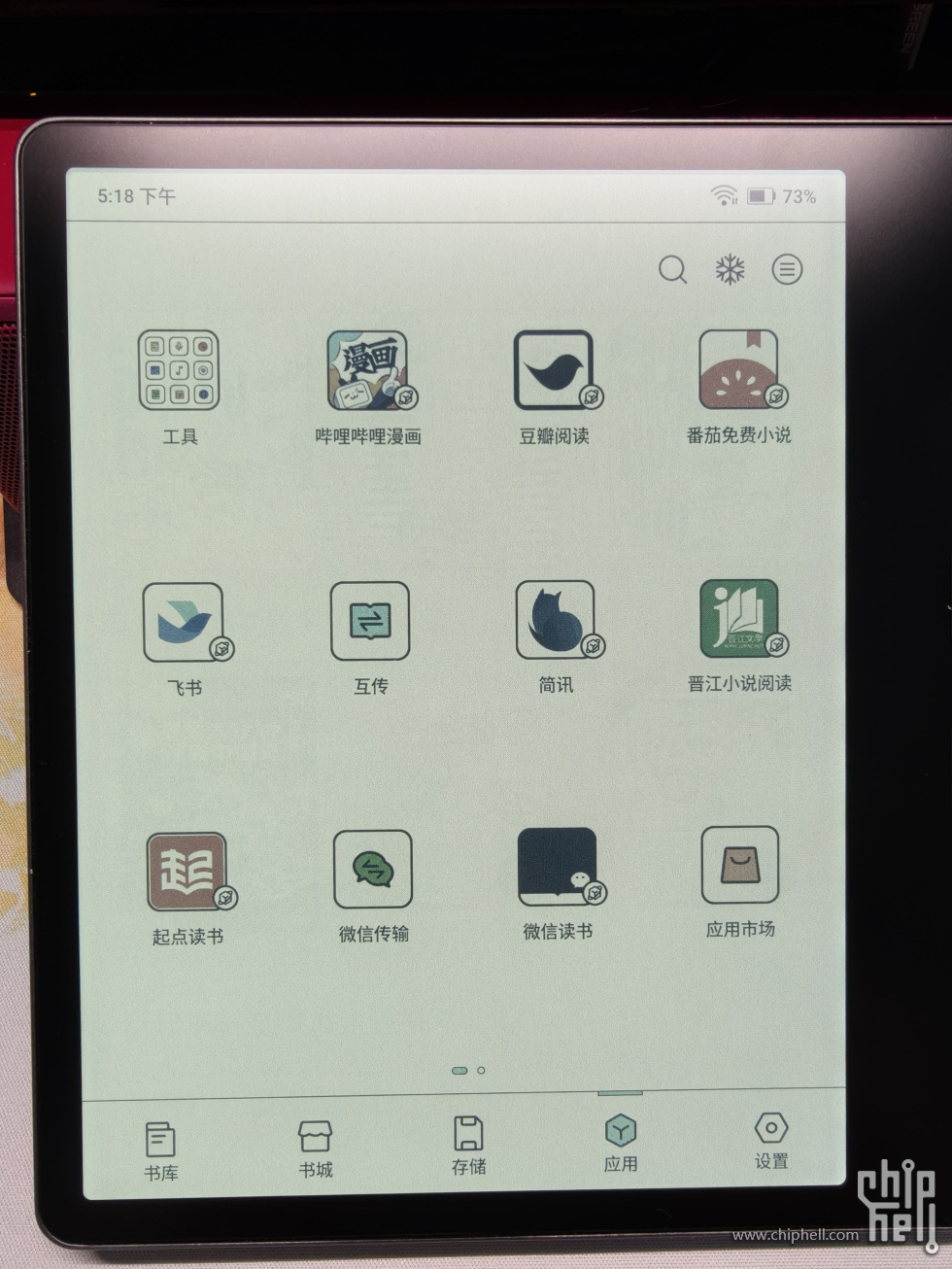

软件列表和微信读书界面

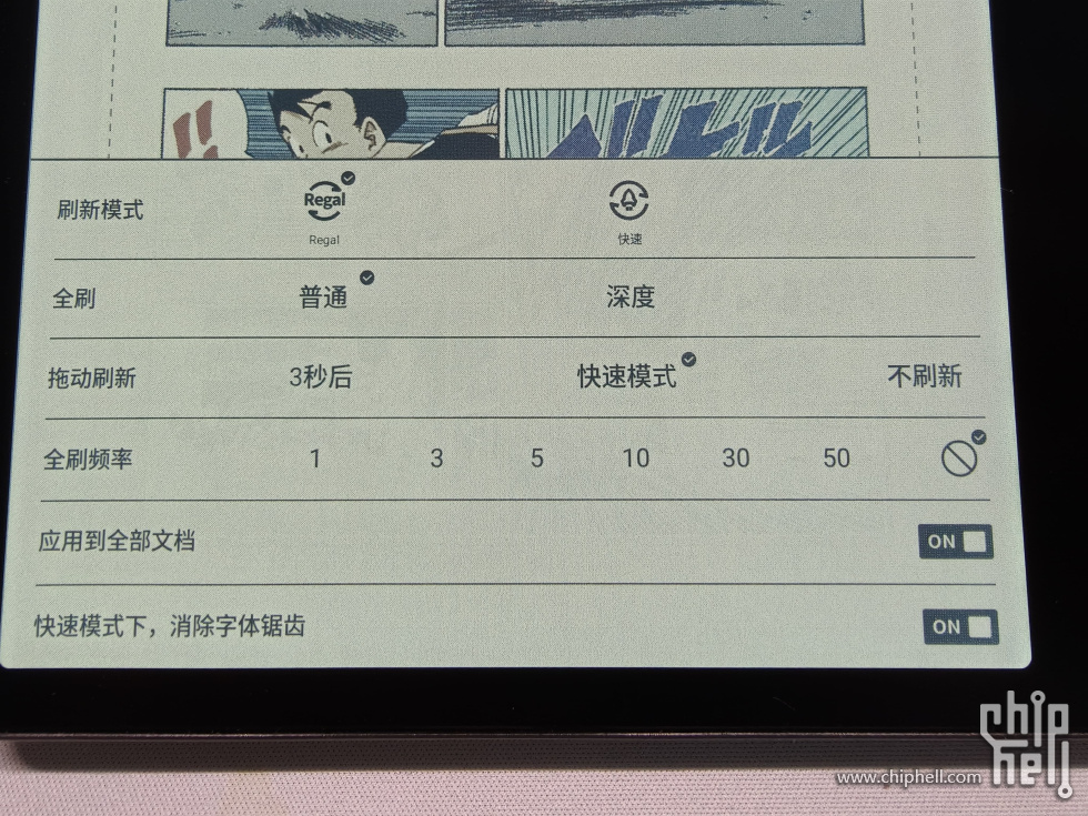

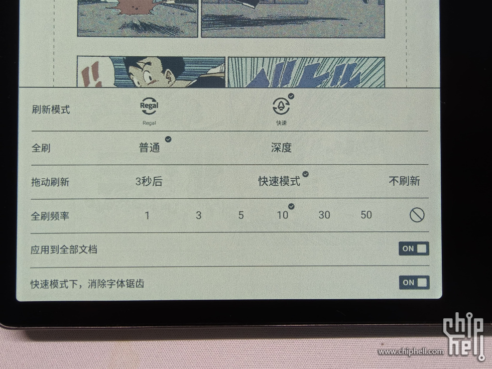

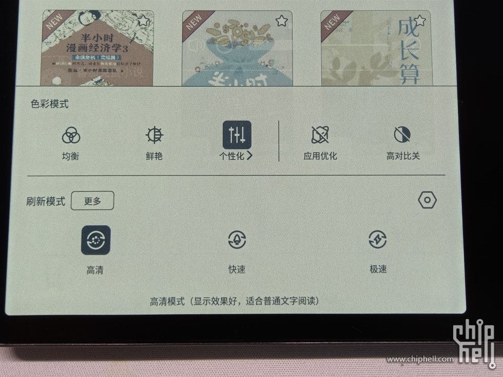

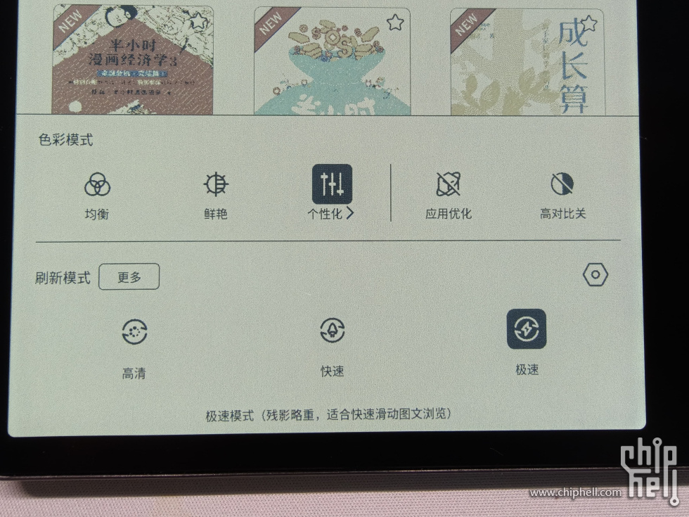

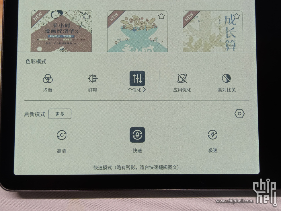

几种刷新模式,我个人还是喜欢高清模式
这个墨水屏还是用的之前TAB10C一样的屏幕,彩色分辨率是黑白分辨率的一半,这么多年了,因为元太的垄断地位,彩色墨水屏发展还是非常缓慢的。没有大的进步。刷新率,分辨率,色彩数都没有大的变化,不过看看漫画和书籍,还是够的,但是也导致它作为一项技术,太小众了。

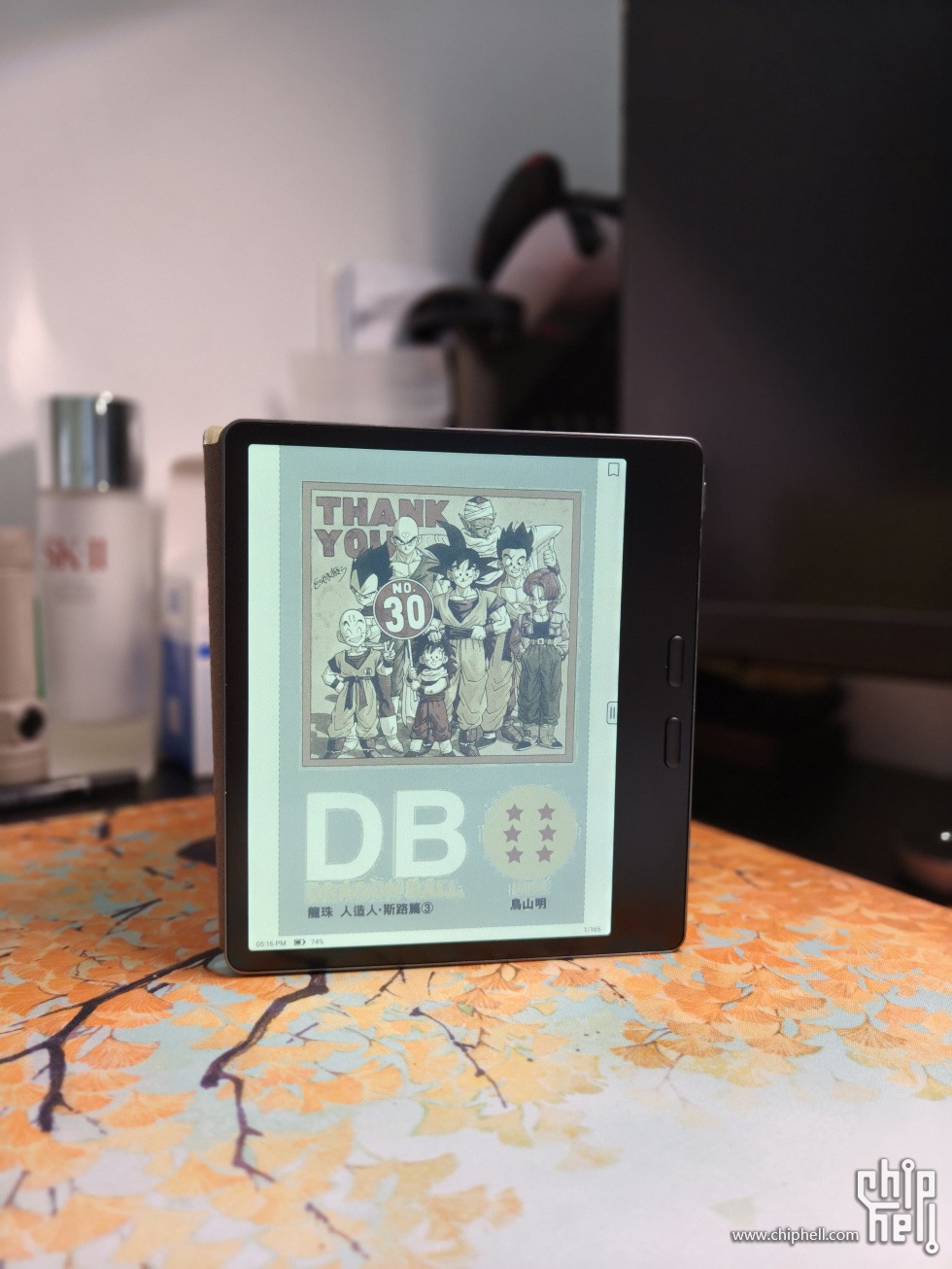

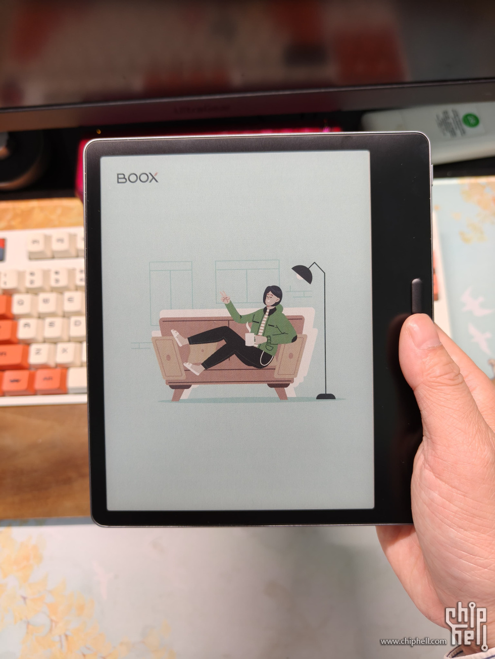

手持使用状态

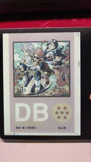

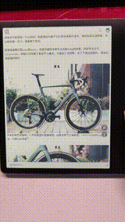

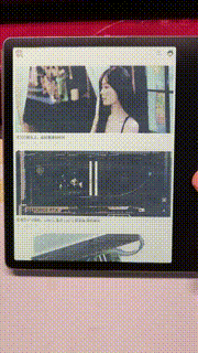

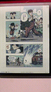

来看下使用阅读器看网页,漫画和文字书籍的效果。
高清模式刷新漫画
快速模式刷新漫画

这天使之握直接给我劝退了,个人实在是欣赏不来,类肤质涂层以后还有维护的问题。

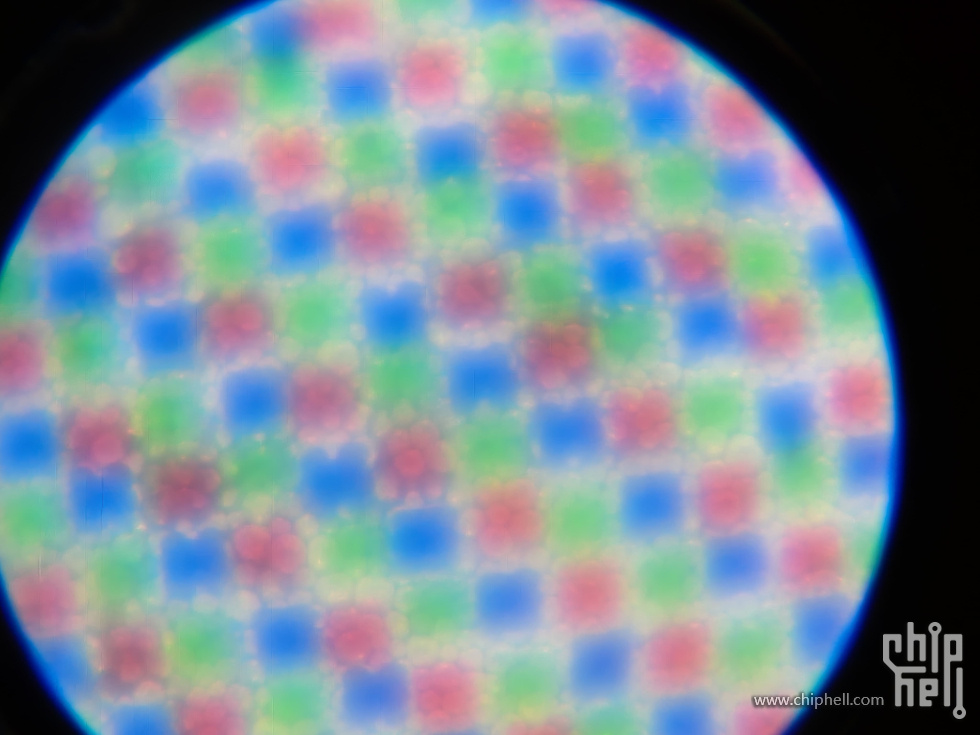

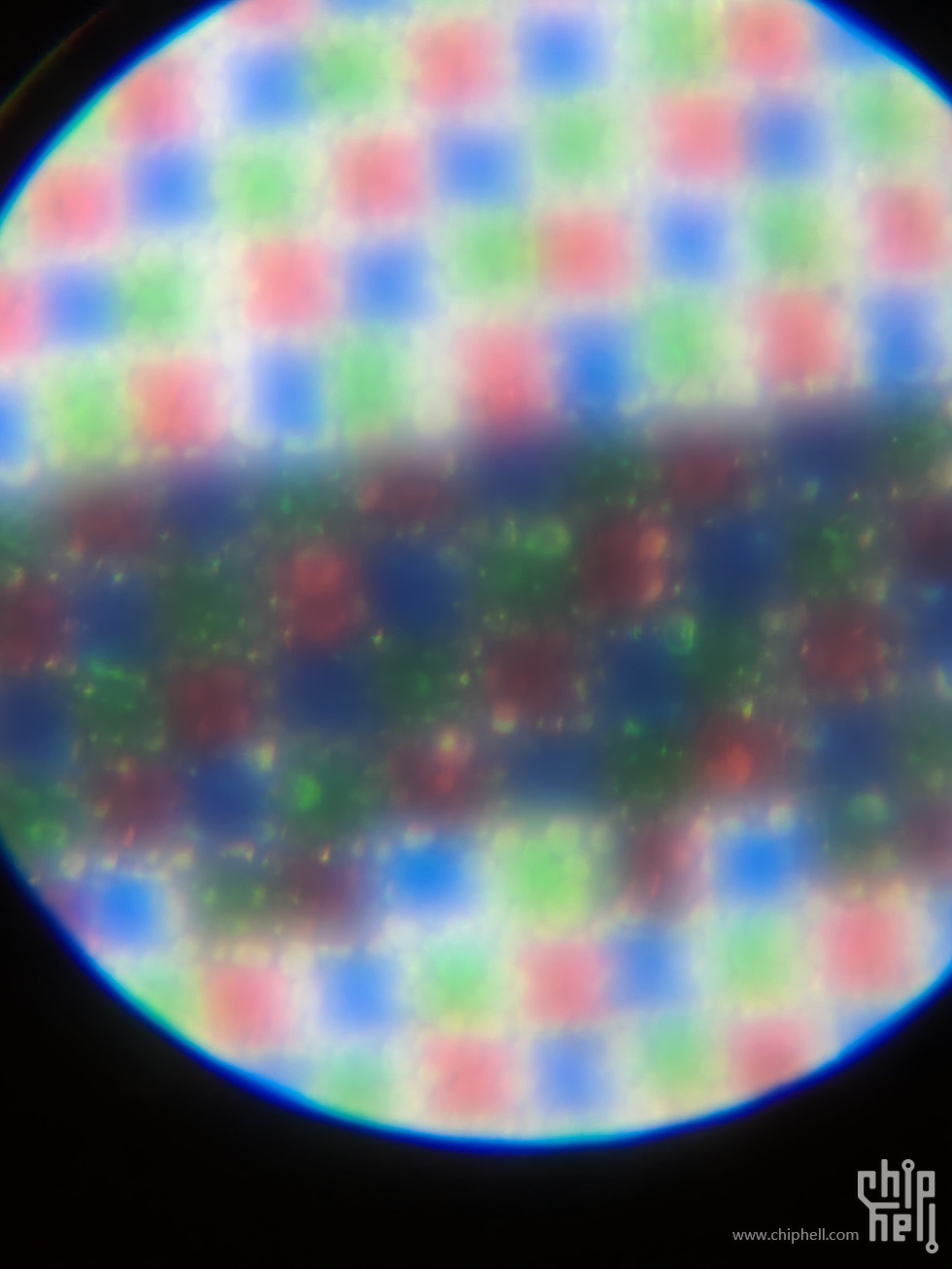

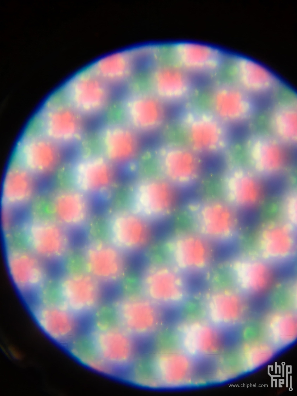

看到采用的是Kaleido3的彩墨屏就已经可以不用买了,这个屏原理上有天生缺陷,利用彩色滤光片实现彩色效果的后果就是,不论是看彩色漫画还是看黑白书,屏幕看起来有一种花眼的感觉,总有底纹干扰,看一会儿就会觉得眼睛很累。反而失去了墨水屏阅读器看起来像真纸张这个最大的优点。从楼主上传的大图也能看出来,底色有颗粒状的摩尔纹。
更别提它的亮度会很暗,因为用了滤光片,天生就会遮挡一部分光线。室内不开背光的情况下根本没法看。开了背光就会有颗粒底纹刺眼睛。很离谱
实际上现在所有采用Kaleido3彩墨屏的阅读器都可以不用买,文石leaf3c的时候我就买了,用了三天实在受不了只能退货,现在到了5c在屏幕上也没有任何进步。这东西就做不到让你舒服的阅读。

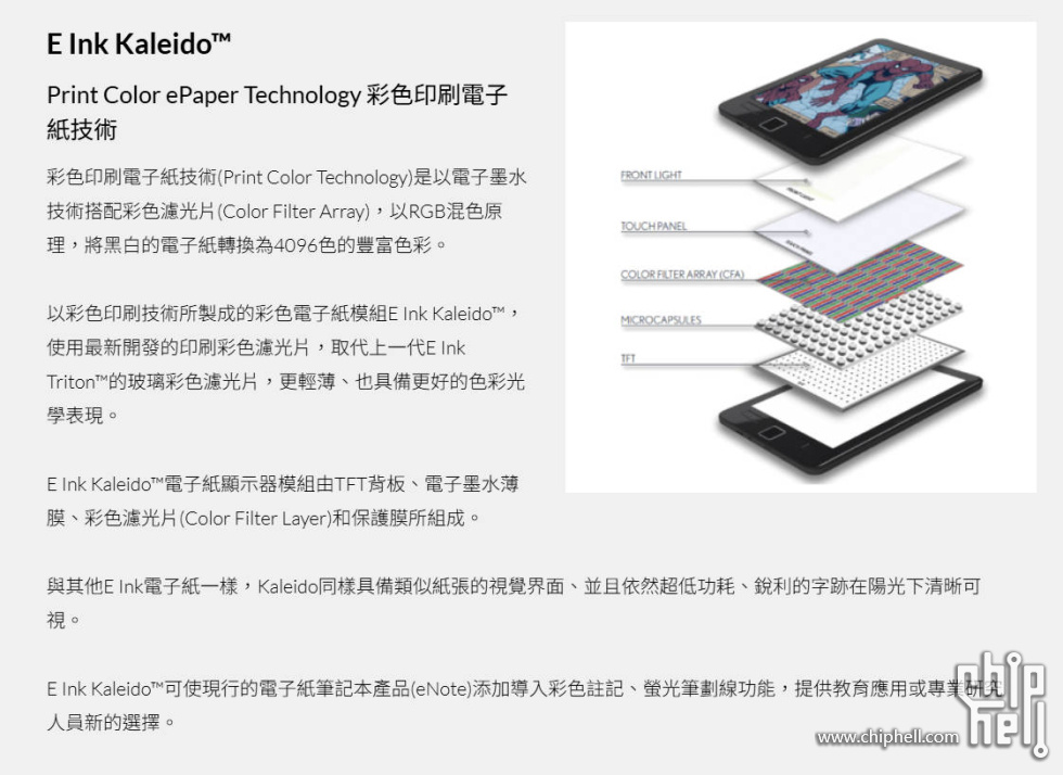

一、屏幕物理结构和成色原理
这是官网上的屏幕原理图:可以看见,它底层依然是传统的黑白电子墨水显示,为了实现彩色,只能在黑白墨水层上方叠加一层RGB彩色滤光片,分为红、绿、蓝三色小单元,通过对光线的过滤,被动的实现彩色显示。所以最终显示效果会在亮度上大打折扣,分辨率直接减半。它的色彩混合不是物理融合,而是人眼距离观察时的视觉混合,会让你的眼睛更累。
二、颗粒斑纹现象的成因
1. 彩色滤光片(CFA)分辨率低,结构可见
Kaleido 3 的彩色显示原理依赖 RGB滤光片覆盖在黑白电子墨水像素之上。每个彩色滤光片单元尺寸较大、分辨率有限(彩色仅150 PPI),在亮光环境下:滤光片之间的边界格子可能肉眼可见,能够形成“马赛克感”或“格子状颗粒”,这在浅底色(如白底)上特别明显。
2. 墨水粒子排列不完全均匀
电子墨水中使用的是微胶囊包裹的黑白带电粒子,粒子的分布可能不够均匀,微观层面上“排列噪点”,特别是在灰度过渡区域,会表现出“杂色点阵”样式,这就像老式报纸照片那种网点颗粒感。
3.彩色滤光片与墨水像素对位误差
尽管制造时会尽量对齐 RGB 滤光片与电子墨水像素,但由于工艺限制、屏幕像素之间的拼接、用户观察角度变化等原因,会出现轻微错位,导致色彩与亮度信息混合不均,形成细微的色差区域,看起来像是“底层斑纹”或“彩色残影”。
4. 光干涉和摩尔纹效应(尤其在人工光源下)
当观察这种周期性 RGB 微结构 + 墨水纹理层时,在特定角度和距离下,会出现类似“油膜”或“波纹”状干涉图案,也就是摩尔纹效应,尤其是当你在室内使用 LED 灯、荧光灯等频闪光源时,这种现象更明显。
三、为什么这种视觉问题会引起眼睛不适?
  1. 可见颗粒感会导致眼睛试图“聚焦”这些微结构,造成长时间视觉疲劳
  2. 颜色不均匀/斑点分布会导致对比度和色彩不自然,破坏文字清晰感
  3. 摩尔纹或闪烁效应,高频细节干扰眼睛微调对焦肌群,引发疲劳或干涩
  4. 对光敏感的用户,对屏幕表面“非连续纹理”更敏感,会感觉屏幕“脏”“粗糙”
四、为什么传统黑白电子墨水屏没有这个问题?
传统黑白 E Ink 屏只有一种墨水层,没有彩色滤光片层:
  1. 没有 RGB 格子结构 → 无颗粒格子感
  2. 黑白分辨率高达 300 PPI → 人眼难以分辨像素边缘
  3. 光线通过简单 → 没有滤光、摩尔纹效应,视觉感受干净纯净
所以阅读体验更接近传统纸张。
五、结论
Kaleido 3 彩色电子纸的“颗粒感”来源于其 RGB 彩色滤光片结构与墨水层之间的叠加特性,这是一种物理层结构特性引发的视觉现象, 虽然不影响基本功能,但对于用户确实容易造成不适。其宣传的“护眼”功能形同虚设:一是彩色漫画、插图类阅读体验下降,颗粒感明显,容易导致视疲劳;二是对视觉敏感用户(如对光线纹理敏感)来说,底层斑纹感可能反而引发不适。
Kaleido 3 是在彩色电子纸领域妥协的选择,相比传统黑白 E Ink,其“护眼性”存在巨大差距,尤其对颗粒感敏感的用户可能不适合长时间阅读。如果你追求与纸质书一样干净、细腻的阅读体验,Kaleido 3并不适合。

这个握,我觉得反而是优点,我用过这么多电纸书,就是这种握把长时间看才舒服的

发表于 2025-5-26 10:08 | 显示全部楼层
可以安装微信读书吗

 楼主| 发表于 2025-5-26 10:56 | 显示全部楼层
yiminglu 发表于 2025-5-26 10:08
可以安装微信读书吗
那必须可以啊,我主力也是用微信读书

发表于 2025-5-26 11:07 | 显示全部楼层
键盘跟我用的一样,是时候重新把kindle拿出来了
