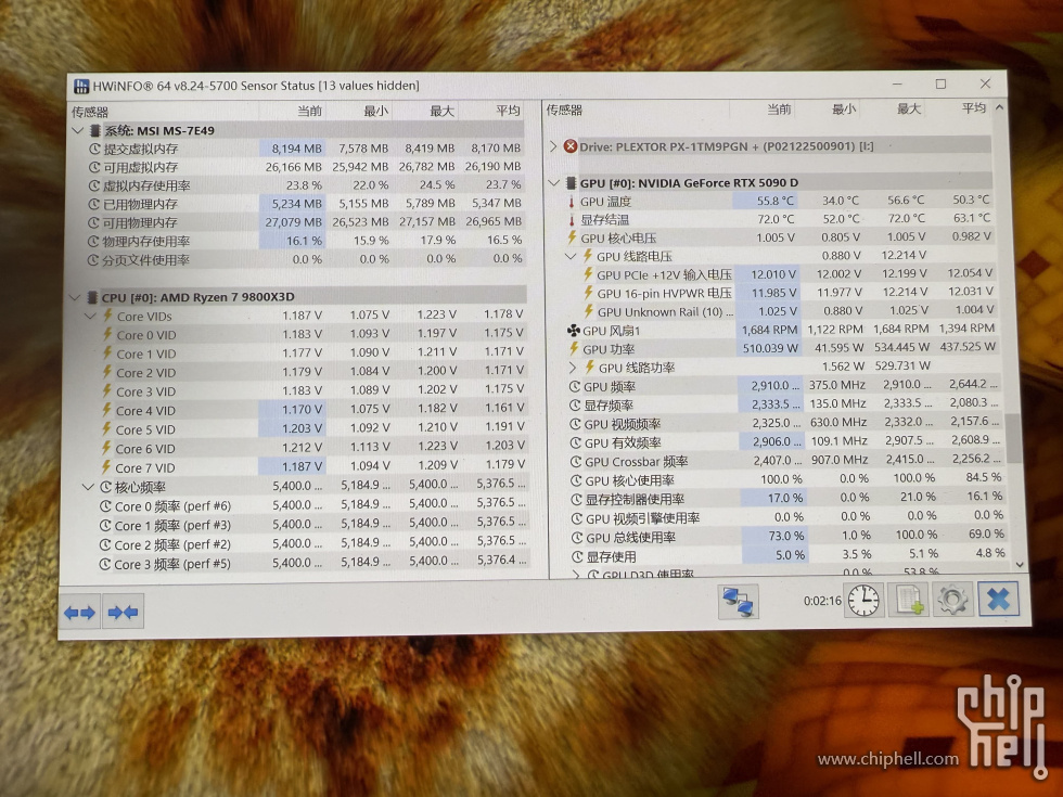

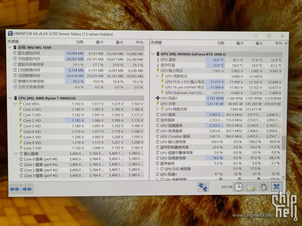

我+12V电压显卡满载的时候一般都是12.2V,偶尔跑到过12.3V,但是线接口温度手摸没啥异常,有啥说法吗我看大家都很关注这个电压。

我4080fe GPU 12vhpwr 电压值 空载12.42+v,负载12.32+v
然后一看站内评测,也是12.4v, 那没事了

线缆自带电流均衡?这个不是显卡供电模块决定的么。
不是,现在电源没这么高级, 所有供电12V同一个输出, 这个时候,如果某根电线的内阻比其他两根底,那么它的电流就会最大,导致温度升高发热。然后烧掉

我用海韵gx1000和40系刚发布的时候申请的线给5090D用,显卡功耗400w的时候电压能降到11,7以下,500w的时候甚至低到11.65.
也不知道是哪里有问题干脆一起都扔去售后了.

电压降低到具体多少倒是问题不大,12v正负5%以内都行,主要看降的绝对数值 ...
空载11.9 满载降低了0.3V多.
