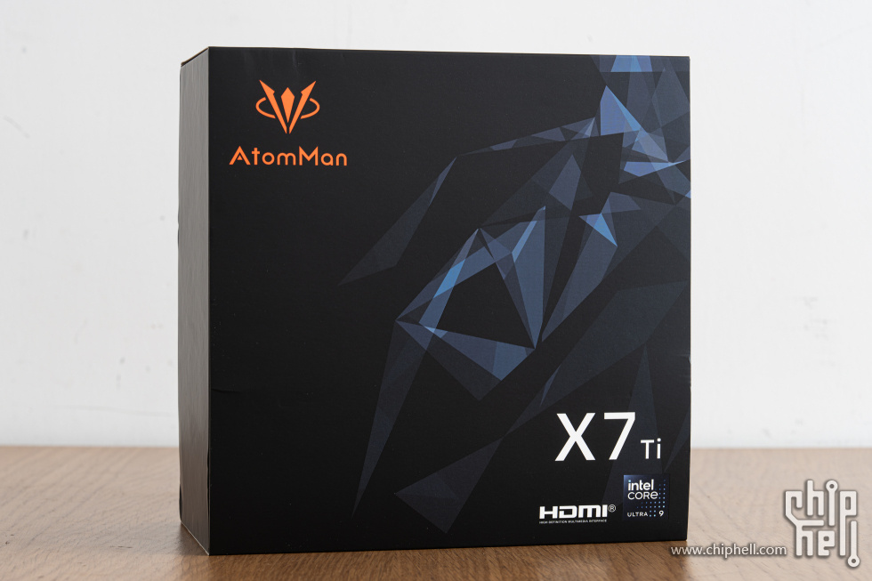

产品用彩盒包装,包装上并没有什么花里胡哨的设计,左上角标识了产品名称AtomMan原子侠,而右下角则标识了产品的型号X7 Ti以及支持HDMI,最醒目的还是Intel Core Ultra 9的标志。
包装背面标明了产品的具体配置信息,我收到的是不带内存和SSD的版本,能看到CPU的具体型号 Core Ultra 9 185H,是一代Ultra移动核心当中最强的型号。

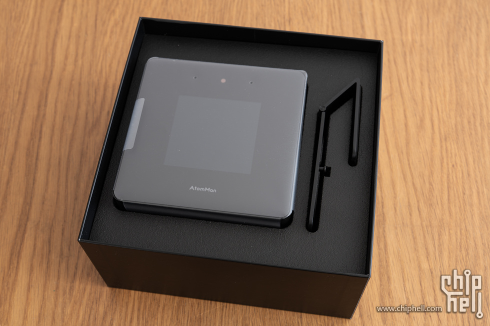

打开盖子之后原子侠X7 Ti本体和支架就摆在眼前了,机器用塑料薄膜包裹防止运输过程中的划伤。

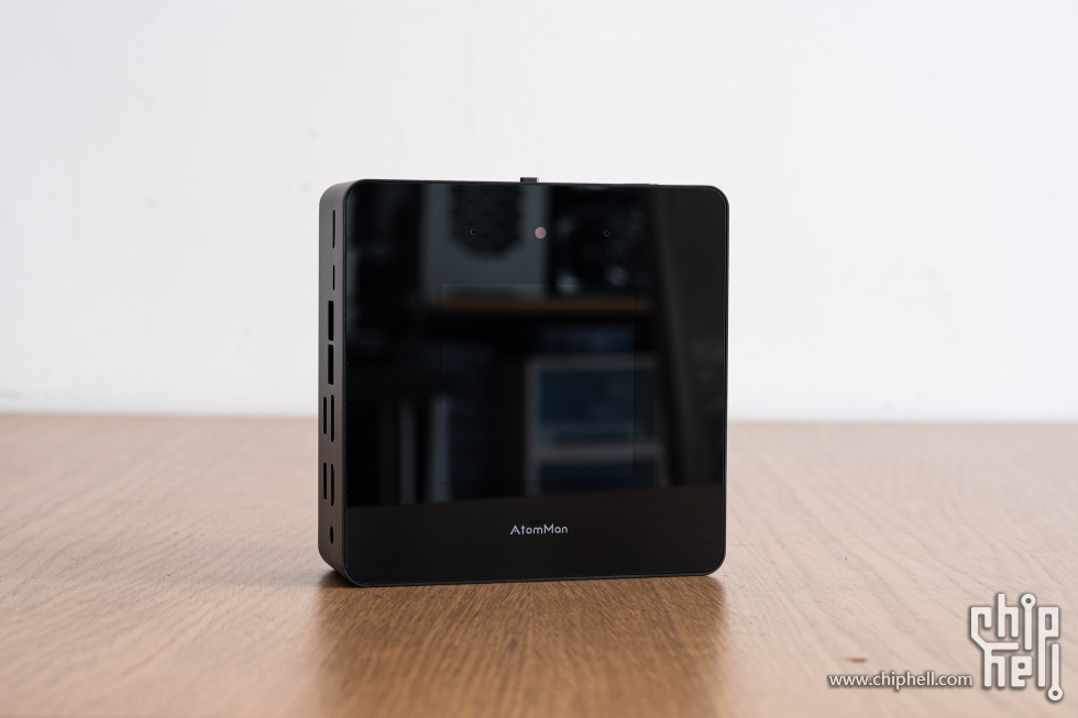

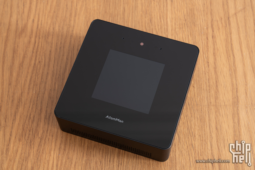

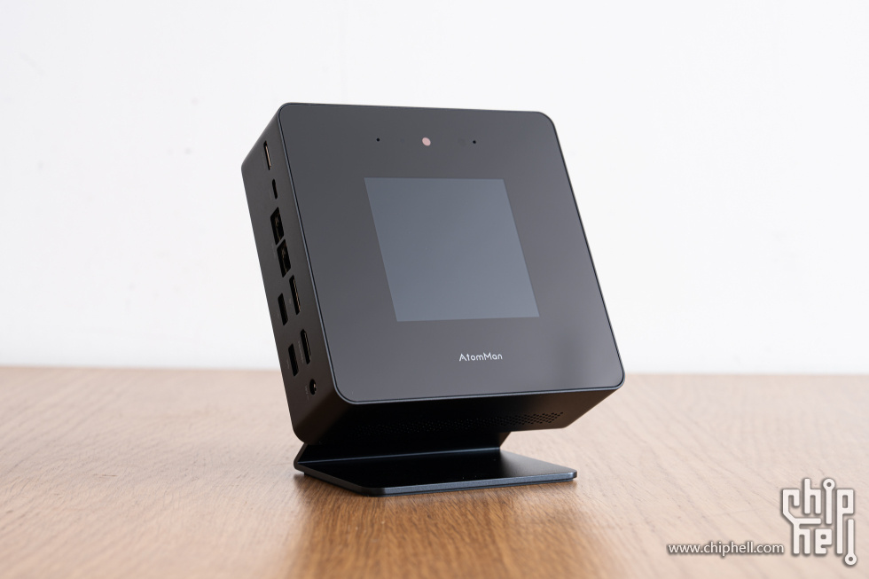

取出本体,方方的小盒子上一块屏幕,此时我还没去查具体的尺寸信息,肉眼瞄了一下长宽比1:1,长度上小于itx主板的尺寸(170mm),厚度上跟Mac mini 2024差不多。
立起来看看,屏幕这一面整体是镜面效果。顶部的小圆孔是摄像头。

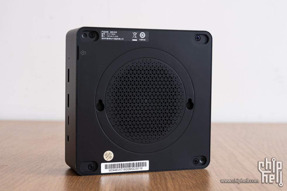

背面,中间是蜂窝状的散热孔,此处应该是进风。

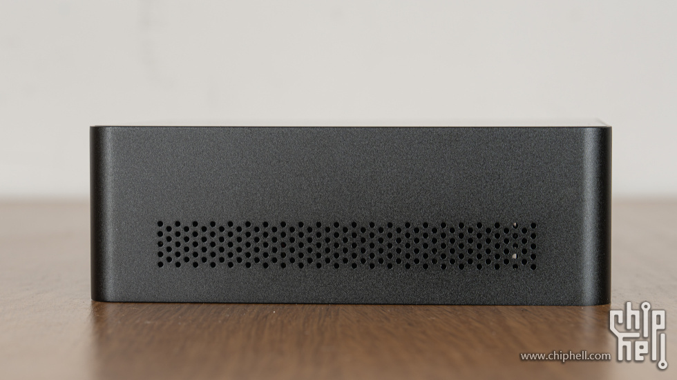

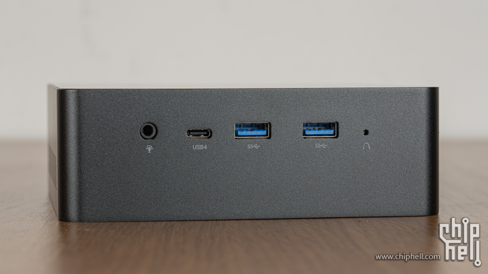

原子侠X7 Ti默认安装在支架上使用,所以严格意义上的正面其实是屏幕那一面,I/O则分布在机器的四个侧面上,这四个侧面是金属材质,表面做了阳极处理,质感尚可。竖起来之后这一面朝右,在这个面上分布有一个3.5mm耳机孔,一个USB type C接口(USB4),两个USB Type A接口(USB3.2 Gen2)和一个麦克风孔。
朝下的一面,同样是进风口。

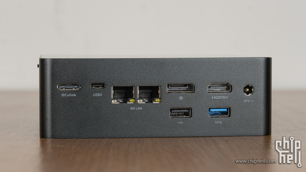

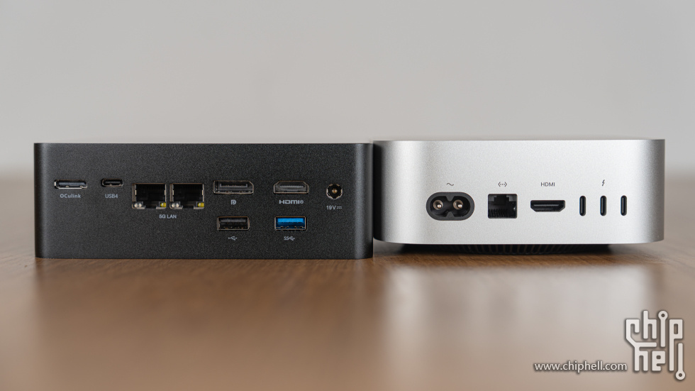

朝左的一面,大多数I/O分布在这个面上,概念上相当于主板的背部I/O。从左到右分别是一个Oculink接口,规格上最大支持PCIE 4.0x4,外接独显时还是会有比较明显的性能损失,还是作为应急解决有无问题的办法吧;接下来是另一个USB Type C(USB4)接口;然后是产品的一个比较大的亮点,两个RJ45 5G网口,看到双网口的大家是不是忍不住要喊出那三个字了/笑;再右侧则是DP 2.0和HDMI 2.1接口,两个USB Type A接口分别是USB3.2 Gen1和USB2.0规格,最右侧则是电源接口。
查阅了一下日渐繁杂的USB接口命名,所谓的USB 3.2 Gen2其实就是曾经的USB3.0或者USB 3.1 Gen1,理论传输速度上限在500MB/s,基本能跑满一块SATA规范的SSD移动硬盘,而USB 3.2 Gen 2的传输速度差不多是1200MB/s,翻倍还多。也是通过这两个USB4 TypeC接口,一个DP接口加上一个HDMI接口的配置,X7 Ti最高支持到外接四块屏幕,这时你甚至还有四个可用的USB Type A接口,扩展性这块的确属性拉满了。

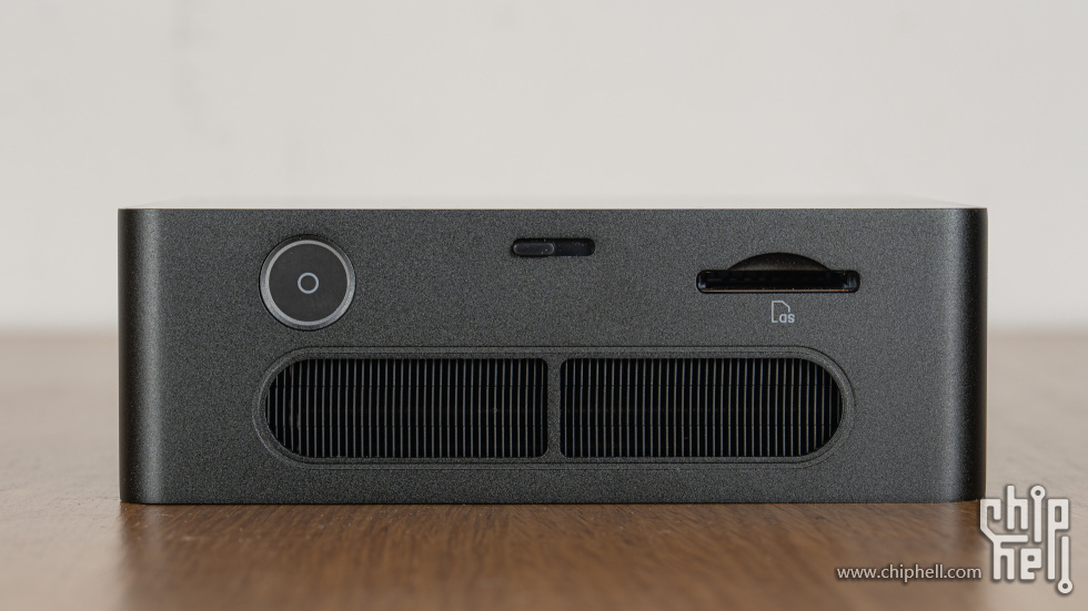

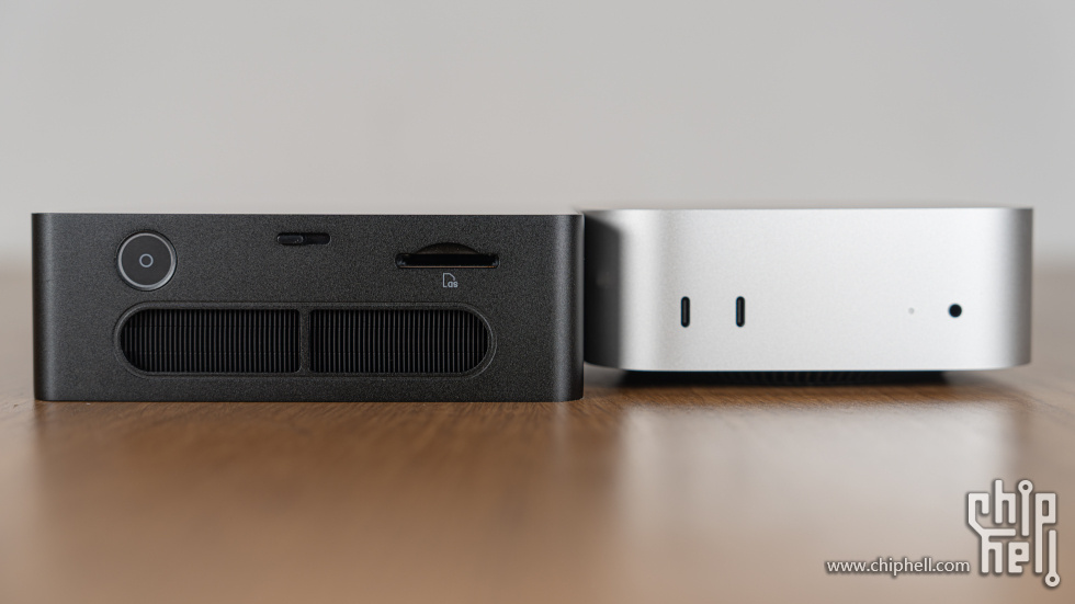

这个面就是朝上的那一面了,下方是敞开式的散热器出风口,上半部分则分布有带指纹识别的开机按钮,摄像头物理开关,以及一个SD卡读卡器。这个指纹识别开机按钮和机器面板上的摄像头均支持Windows Halo (是这么拼吧?)功能,能实现人脸识别或者指纹识别进入系统,这个设计很消费品了,尤其是机器放在桌面上的时候,坐下,对准人脸就可以解锁,好评。这个摄像头物理开关其实就是个拨片,拨一下会有一个塑料片遮挡摄像头,再反方向拨开则是打开,所以我管他叫“物理”开关,对于比较在乎网络安全和隐私保护的用户这个功能还是挺实用的,我好多同事公司笔记本发下来第一件事就是搞个胶带把摄像头遮住。

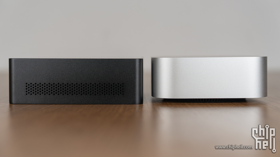

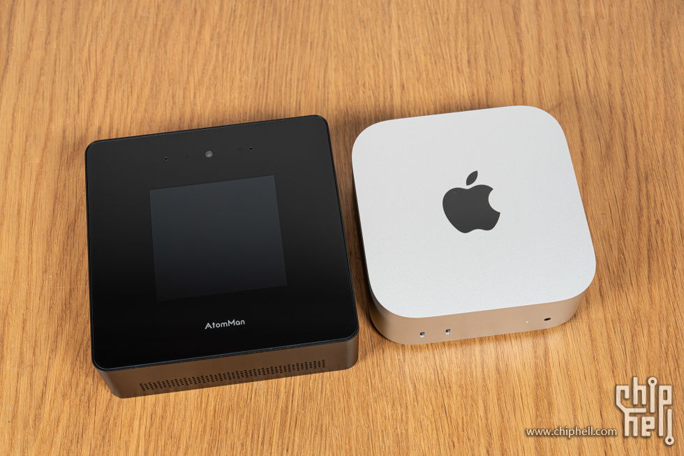

I/O介绍完毕,来跟近期mini PC的当红炸子鸡Mac mini 2024比较一下外观吧,长宽尺寸上Mac mini(127mm)要比X7 Ti(145mm)略小一些,而高度上则反之,Mac mini的高度是49.7mm,X7 Ti则是48.6mm。质感上....好吧不要跟苹果产品比质感。
扩展性这块...我只能说还是X7 Ti赢一手,USB接口的总数是6vs4,视频接口2vs1,网口2vs1,额外还有一个Oculink和读卡器。

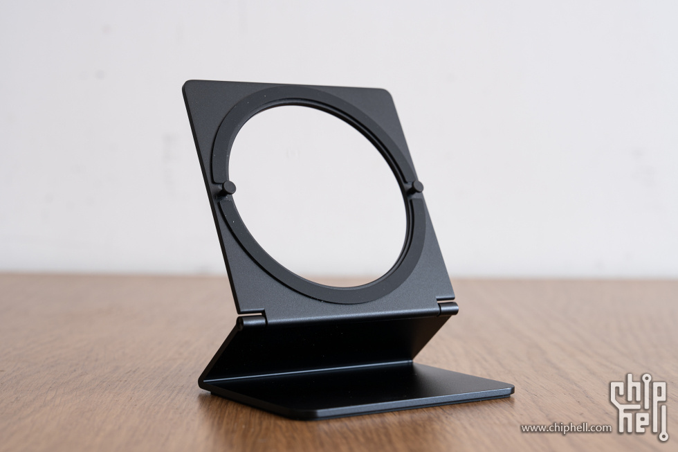

配件部分,首当其冲还是最重要的一个,竖装支架,铝材质+表面阳极处理,接触机器和桌面的部位有橡胶垫片,俯仰角度可调,但是因为机器装上后重心偏高,需要调整下防止倾覆。
装上支架试试。

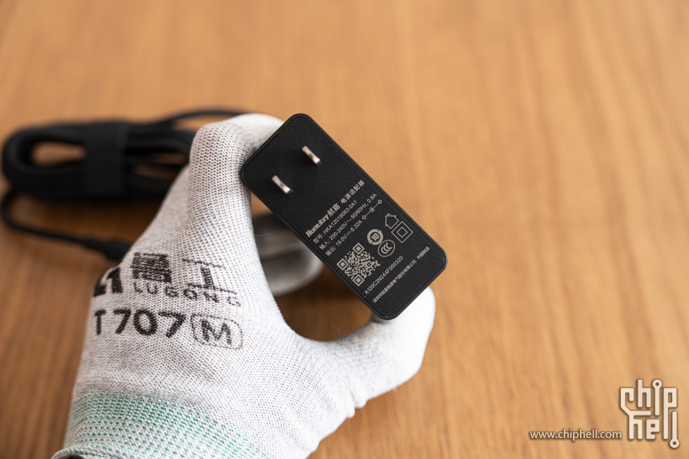

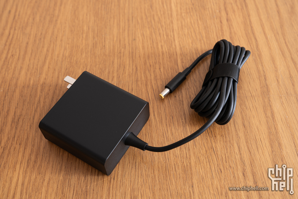

电源适配器,是一体化插头,没拖个砖头值得给个好评。
19V的电压下最高输出6.32A的电流,折合最大120W功率,对于不带独显标配低压CPU的mini PC而言绰绰有余了。

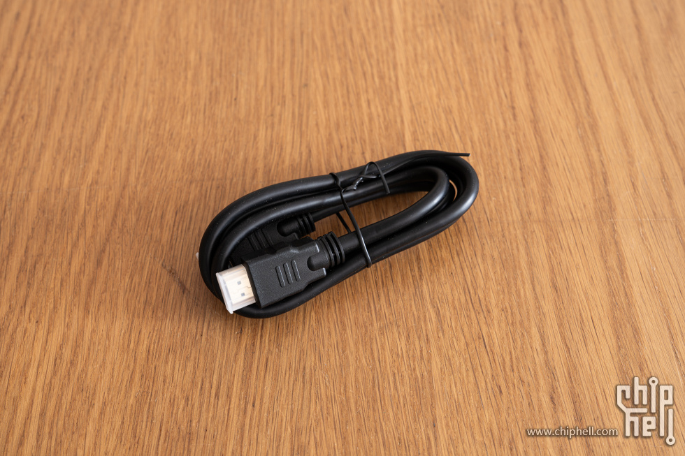

标配HDMI视频线。

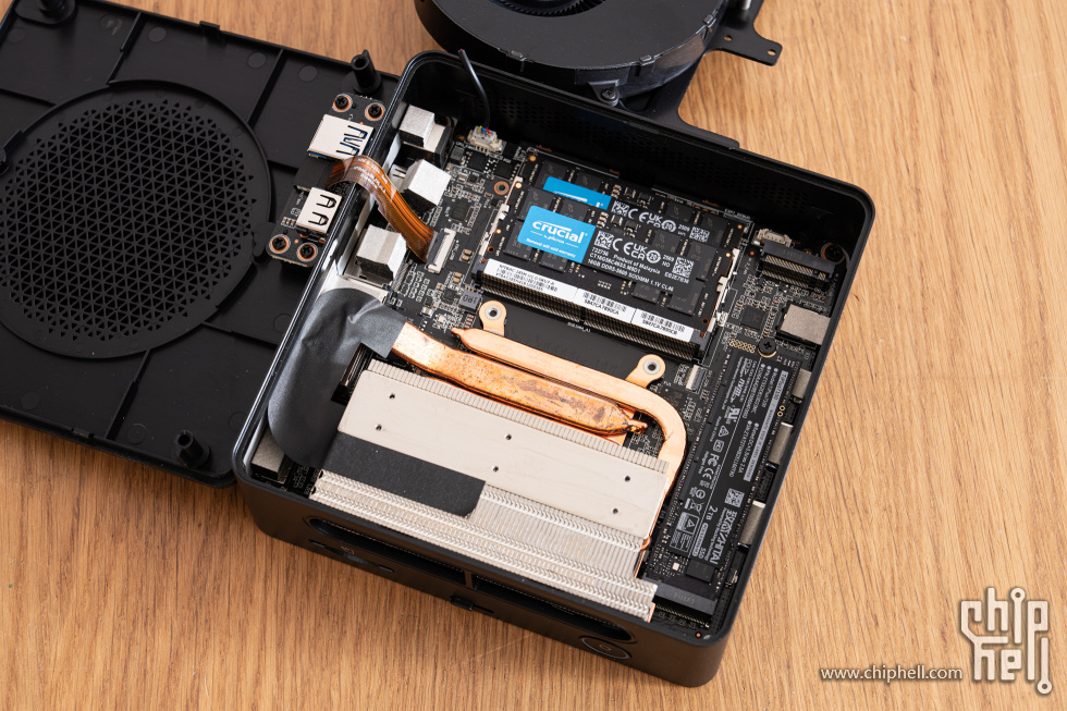

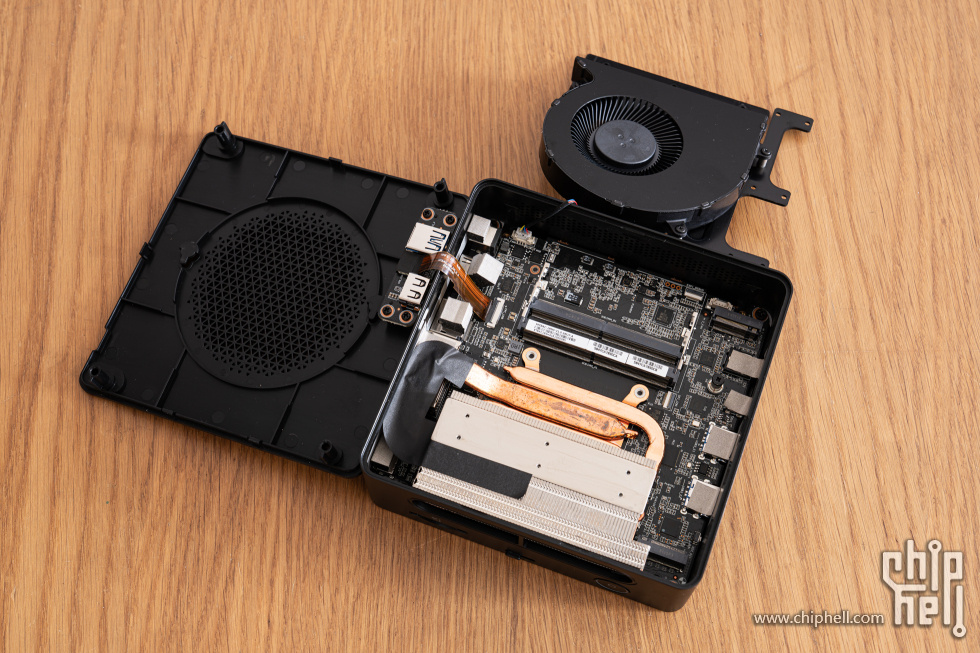

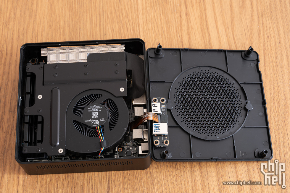

安装部分,卸掉底面四颗十字螺丝之后,用指甲撬一下底面标有“OPEN”字样箭头处的凹槽,就可以掰开底面了,过程中注意轻轻的操作,因为底板上集成了前置I/O的PCB,通过脆弱的跳线跟主板相连,直接猛的扯开容易拉断跳线。我觉得这块是个潜在的可以改善设计的点,直接集成到PCB上算了,防止用户大力出奇迹。

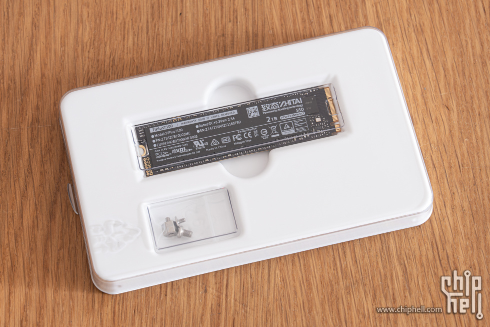

继续卸掉散热器上的螺丝,将散热器拿开,就能看到下面的内存和SSD安装位置了,也能看到底下的热管散热器,我就不继续拆了。内存插槽是两槽双通道SODIMM DDR5,询问了铭凡的工程师之后,得到的答复是最推荐使用DDR5 5600的内存。SSD位置比较有趣,螺丝柱的两端都有M.2插槽,但是一端支持2280全长的SSD,另一端则只支持2230规格。

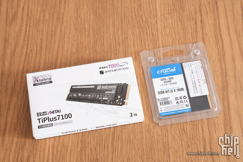

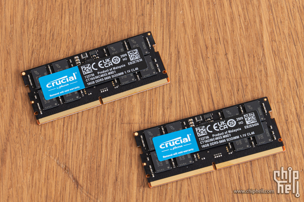

开始装SSD和内存,SSD选择了国产的致态TiPlus 7100 2T,内存则是英睿达的DDR5 5600 16Gx2,都是很有性价比的选择。
装好内存和SSD,准备开机了。

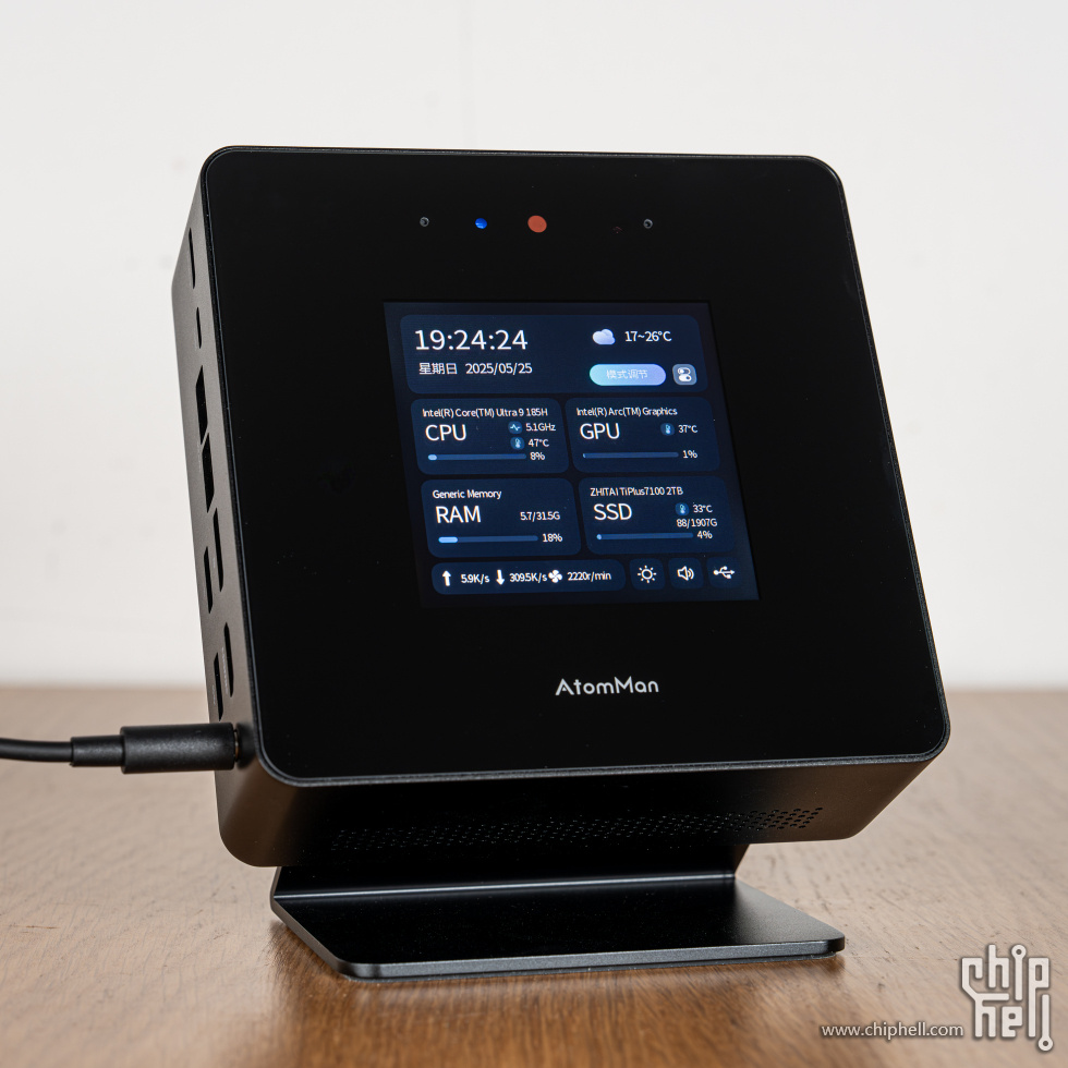

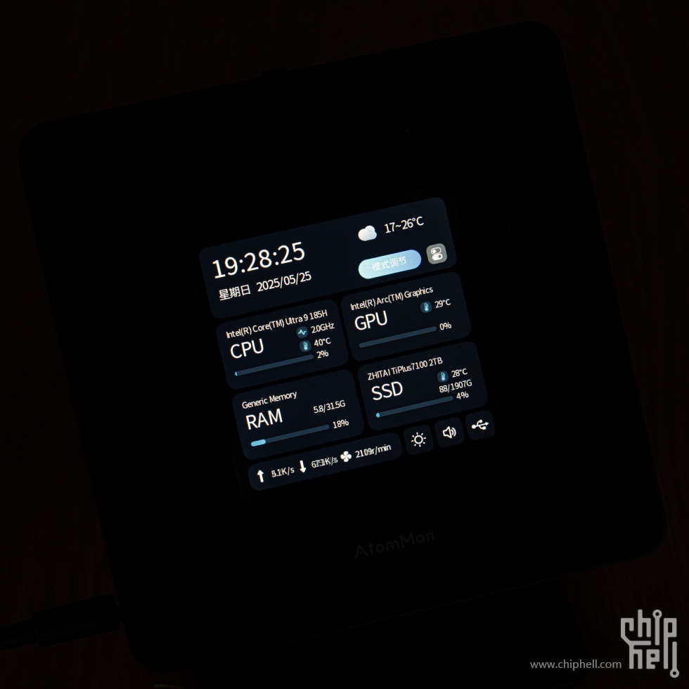

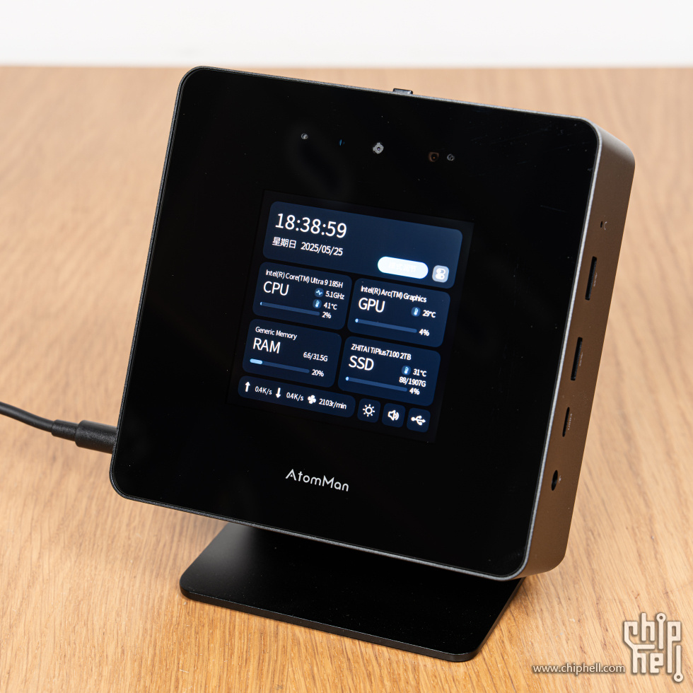

硬件和外观部分看完,来带大家一起看看X7Ti看起来最大的不同,机载的触屏panel。

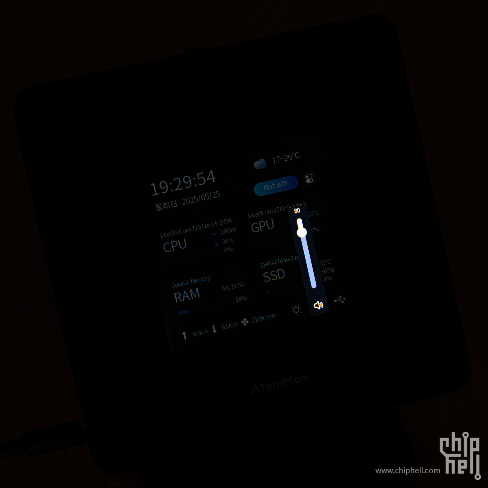

音量调节,X7Ti不带扬声器,这里的饮料调节联动系统,调整的是系统音量。

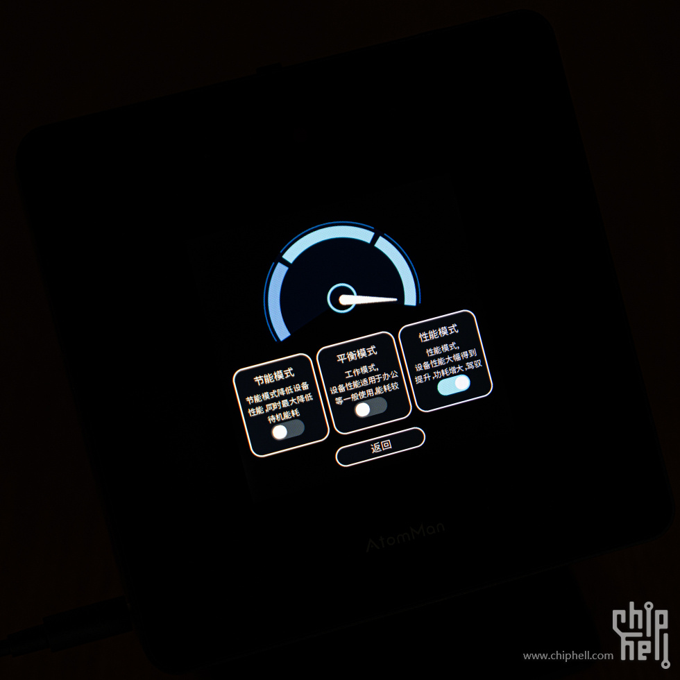

工作模式调节,这个模块是相对比较重要的,在这里模块里可以调节设备整体的工作模式,有别于windows系统中的电源设置,这里的工作模式调节会直接调整核心的PL1,PL2静动态功耗上限以及散热风扇策略。

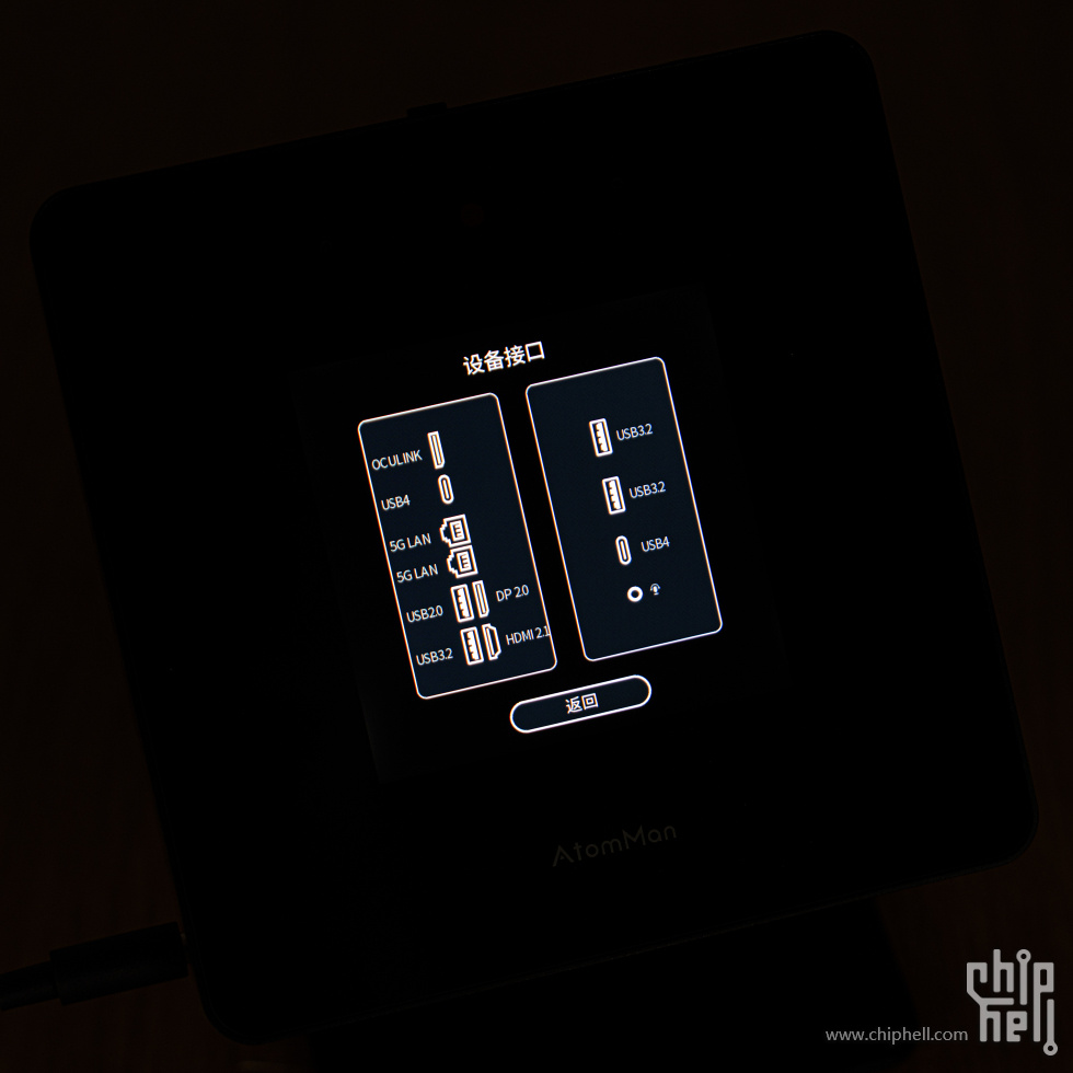

主屏幕右下角的usb图标点开之后是设备的接口示意,I/O部分前面介绍过这里就不多聊了。

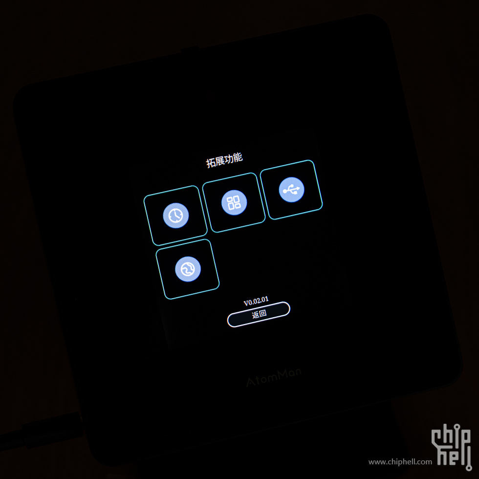

主屏幕右上角的小图标点开之后是拓展功能界面,一共四个功能。
时钟界面,点开的话是一个显示表盘,天气,日期等信息的屏保。

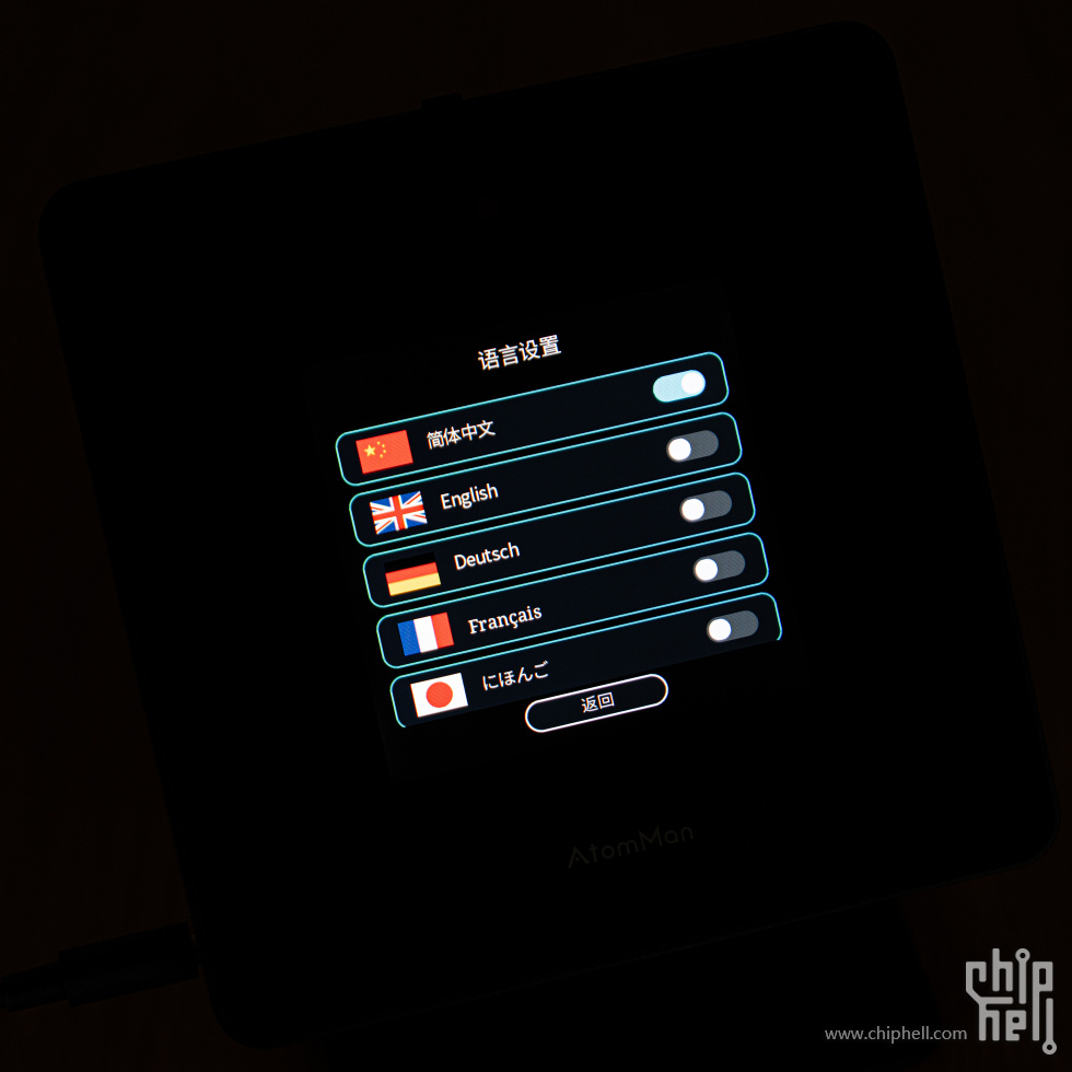

语言设置界面,能设置一些比较常见的语言。

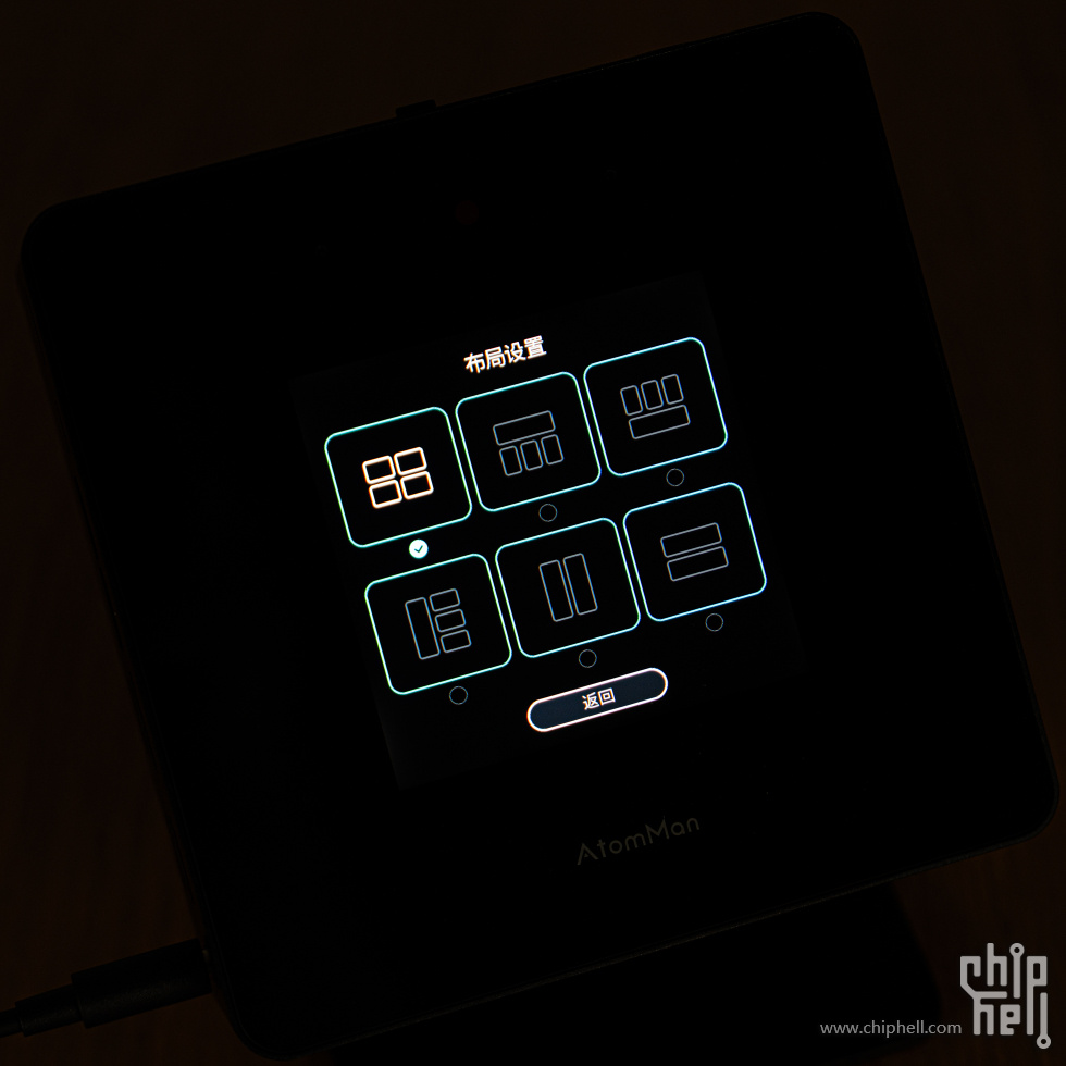

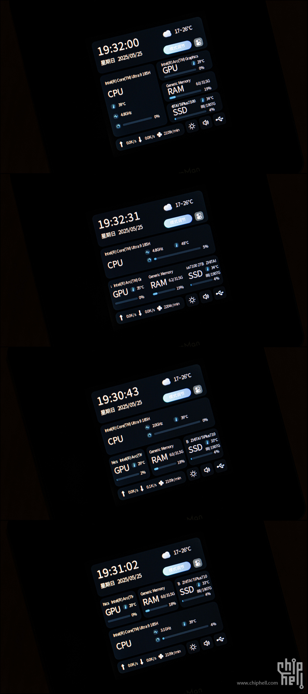

布局设置界面,其实就是把几个监控的panel相对位置调整一下,监控的信息没有什么变化,我截些图大家看看吧。

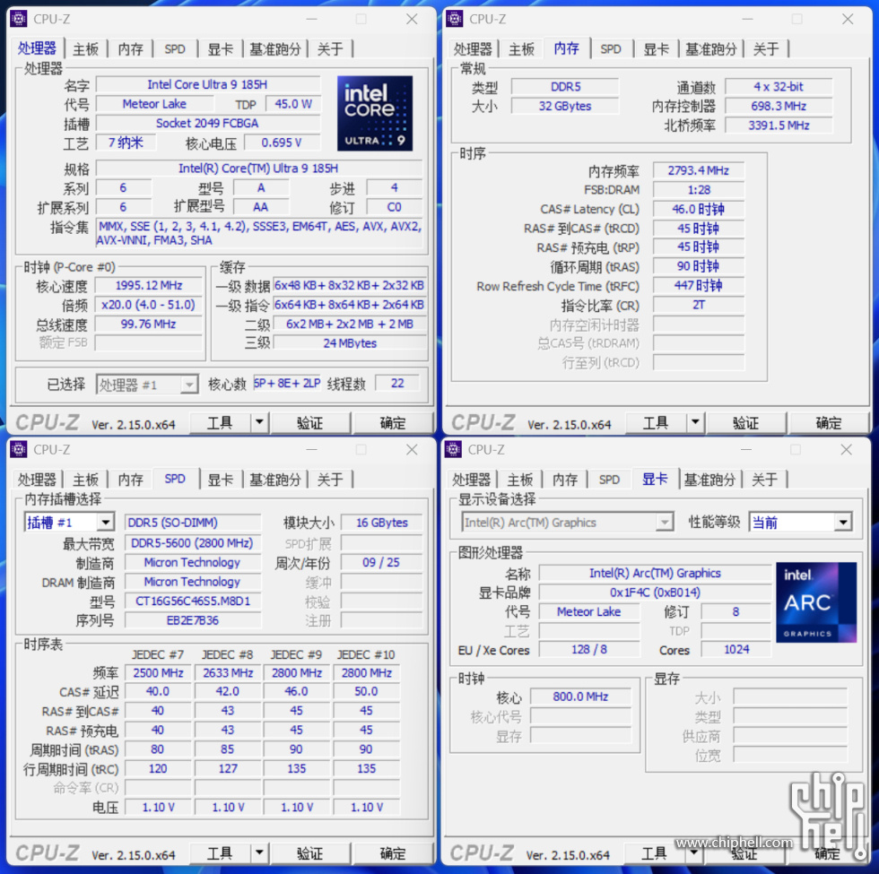

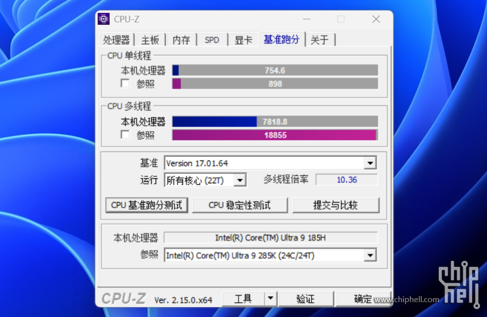

CPU-Z信息,型号,核心数,线程数,内存和显卡信息均识别正确。
CPU-Z性能测试,用最新一代桌面旗舰Ultra 9 285K做标尺,这颗185H的单核心性能大概是285K的84%不到,而多核性能则是42%的样子,考虑185H的功耗只有65W,加上mini PC限制巨大的散热器,其实蛮不错了。

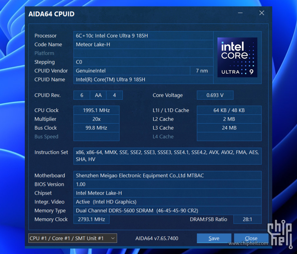

AIDA64的CPUID信息,同样正确识别了这颗Utral 9 185H。

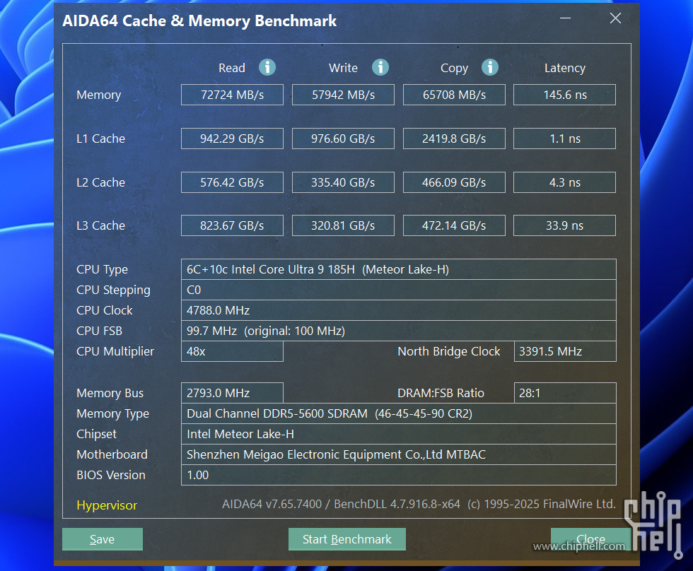

AIDA64内存和缓存测试,读写拷基本符合DDR5-5600级别的性能,至于延迟就别管了,移动平台没法跟桌面平台比。

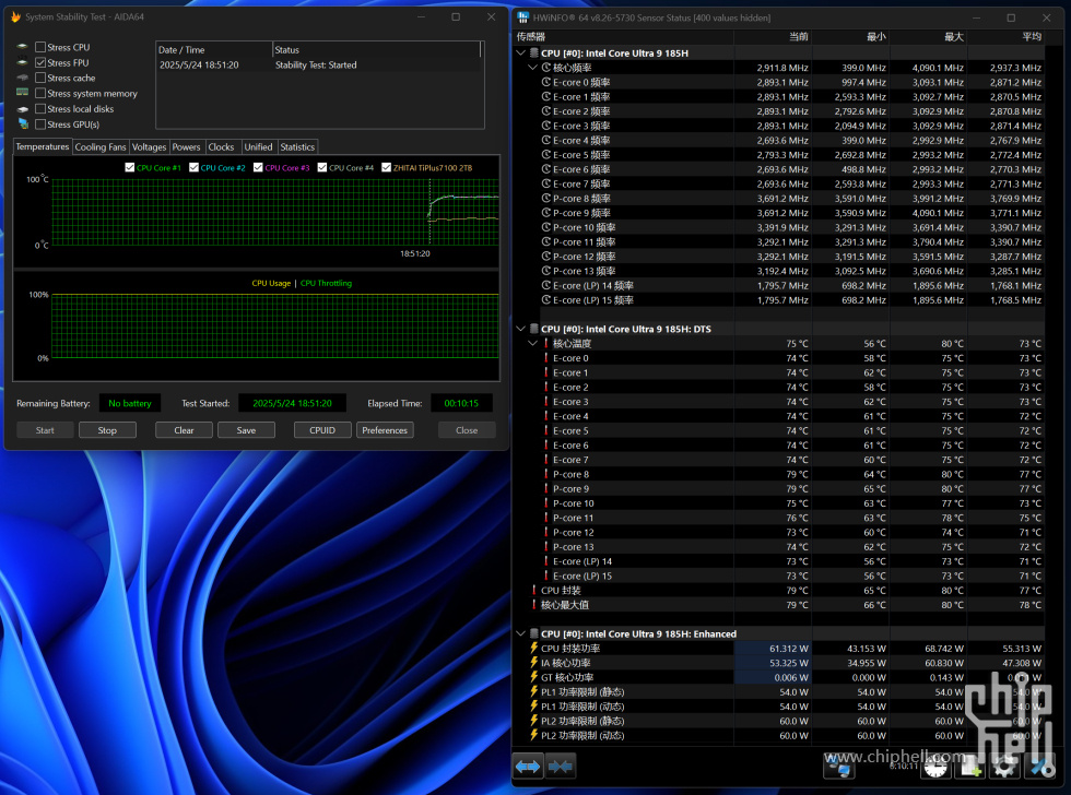

跑个10分钟单烤FPU试试,过程中P核的最大频率在3.6G-4.0G这个范围,平均频率则在3.3G-3.8G这个范围;此时P核的最高温度在74°C-80°C不等,平均温度则在71°C-77°C之间。E核的最大频率在3.0G或3.1G,平均频率在2.8G,2.9G的样子;最高温度在75°C,平均温度则在72°C-73°C之间。LP核的最高频率来到了1.9G,平均1.8G;最高温度73°C,平均温度71°C。整个过程中核心的PL1功耗限制是54W,PL2则是60W,而实测核心的最大功耗在68W,平均功耗则是55W,65W应该也是这颗核心的标称功率上限了,在此功耗下核心的温度不超过80°C,过程中散热风扇的噪音也未让人觉得吵,这台X7Ti的散热设计还是挺成功的。

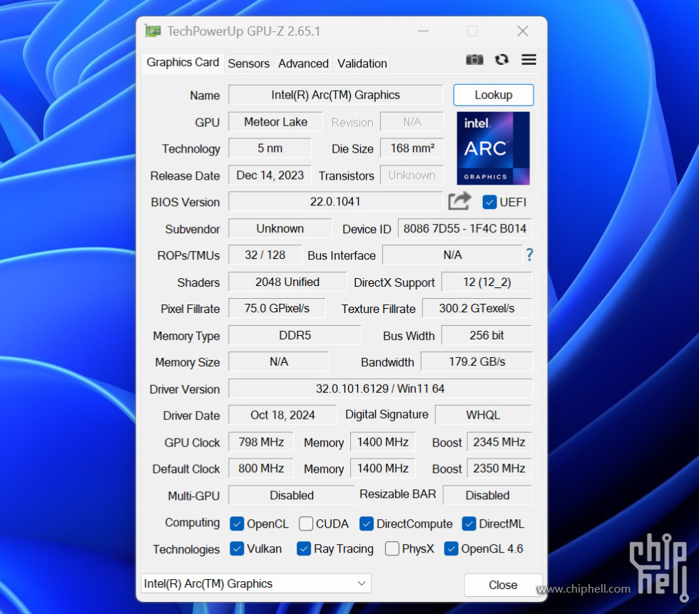

GPU-Z正确识别了这块Arc集显。

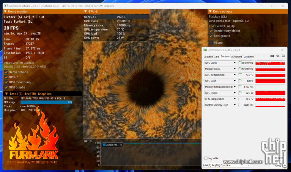

FurMark 2 烤机十分钟,能看到过程中显卡平均频率在1869.6,长时间满载下果然还是离最高boost频率2345有一些差距。过程中显卡的平均功耗在22.7W,温度最终稳定在70°C附近。

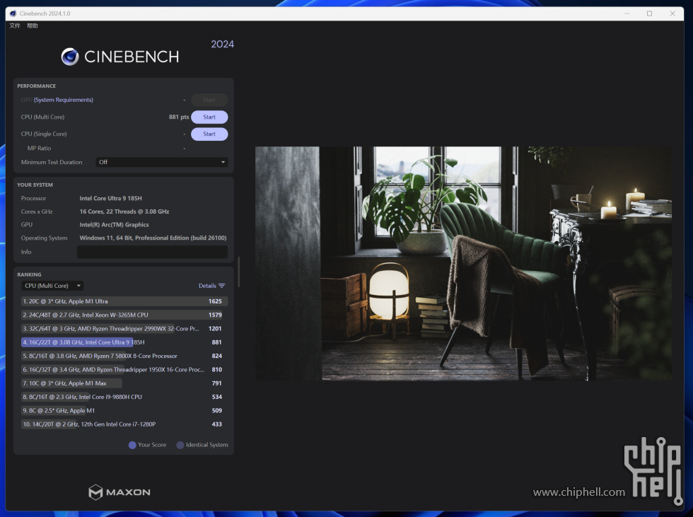

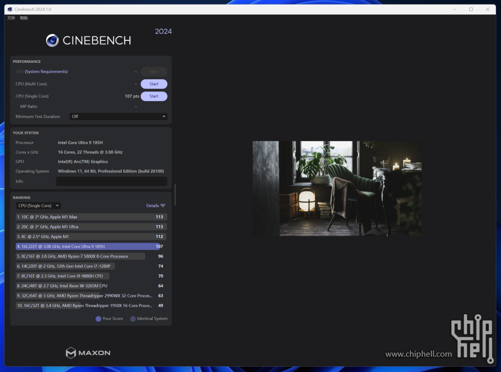

Cinebench R24,多核得分881。
单核得分107。

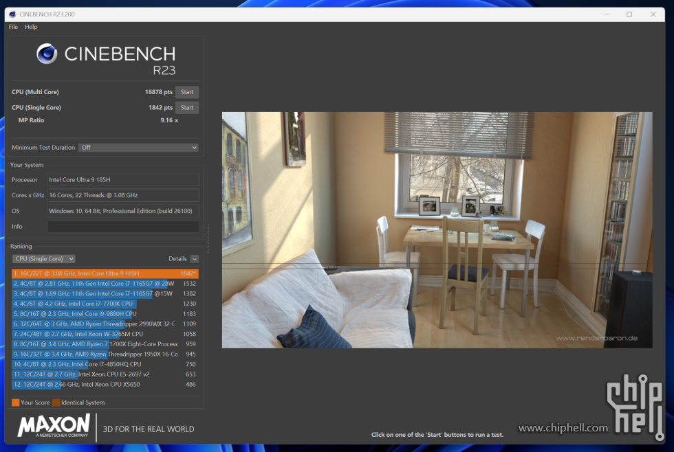

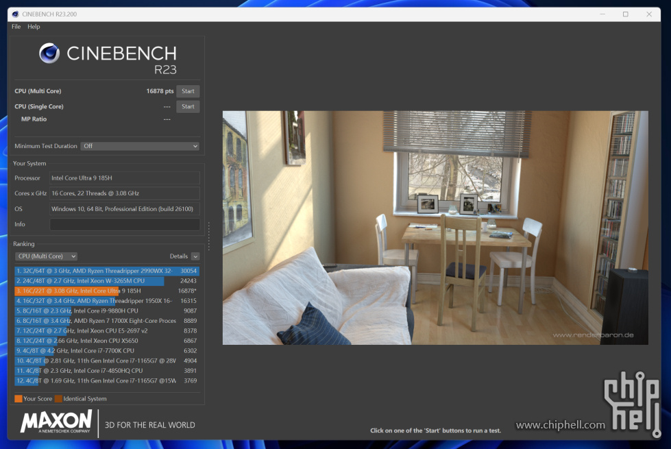

Cinebench R23,多核16878分。
单核1842分。
