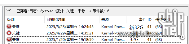

主板B550UNIFY-X。在用16G内存(英睿达铂胜3600,C9BLM)的时候没有任何问题,但是一旦上32G(科赋雷霆X3600,DJR)就开始随机断电重启。
出厂自带BIOS,版本号A.00。只开XMP
刚买32G的时候没有这种状况出现(22年9月26购入24年10份开始出的状况),实在没办法了发了这个求救贴

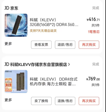

稳定四个月了,我以为是老32G内存的问题,我又下单了一套32G条子。结果装上去的第二天又开始断电重启(关机后有继电器断开的声)

发表于 2025-5-26 09:02 | 显示全部楼层
不如看看在事件ID41之前都发生了什么事件。光看41没啥用。
基本都是当着我面断电重启的。待机,高负载都有。绝对不会有因为配置需求不够而重启的情况。最气人的是还没有蓝屏文件

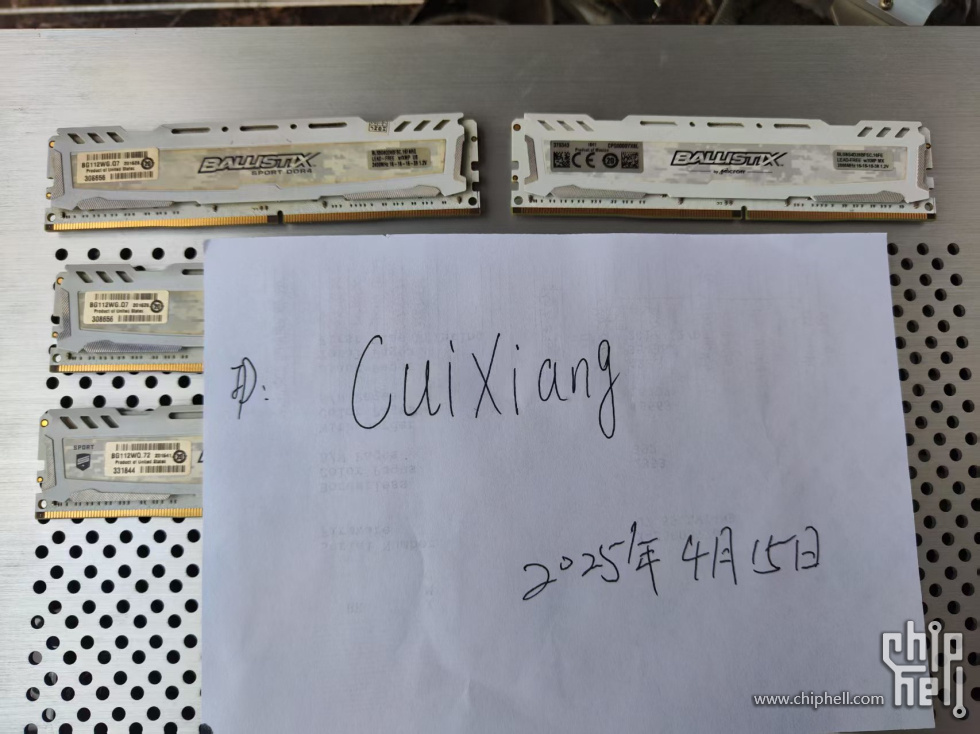

结衣 发表于 2025-5-26 14:18
对的,邪乎吧。。。
  你的是这种白条子?
如果是,那么就老老实实的用旧内存,当初升级16G*2,用其他牌子内存条,试了好几个大牌的,都不行、会概率性死机。
