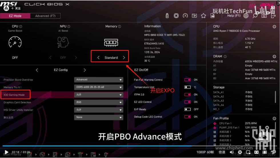

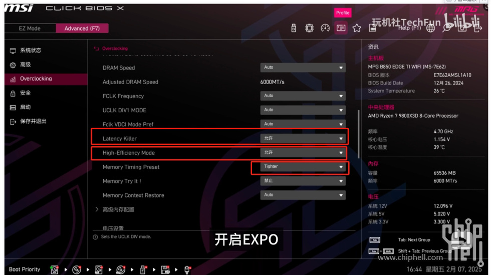

既然用微星主板,散热正常的前提下试试这个
开启x3d game 模式,听说就是给9950x3d这种多核用的傻瓜优化。调度ccd
内存你是28cl 的 用这个,延时非常低,非常傻瓜设置
内存单单开expo或者ampo 没鸟用,延时和速度不行,最多运行参数是spd里面
开了这两个东西就不用调参数了。适合小白非调试玩。
顺便更新最新bios吧,记得反馈一下情况。
我用850ti 好像还算正常。

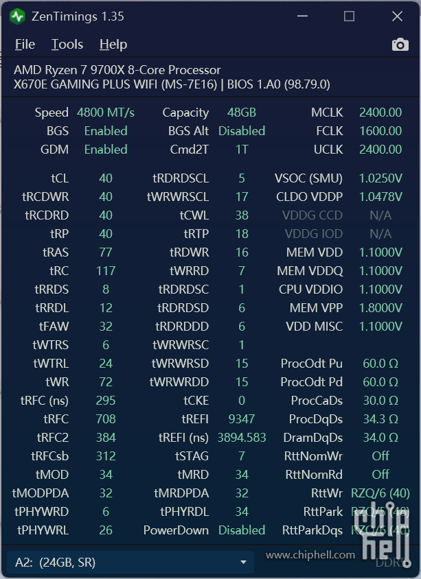

我用的X670E GPW+97x +5080 +24H2 板载声卡AUX接的音响同款问题
之前试过内存跑4800 FCLK只跑1600 没有任何作用
CPU降频 没有任何作用
重装24H2 没有任何作用
重装后不另外安装声卡驱动进行测试 没有任何作用
软件的话我小飞机和HWINFO64常开不过我24H2重装后并没有安装小飞机和HWINFO64一样也是有这个问题的
另外24H2的时候电源计划从平衡调节为高性能似乎这个问题也会消失 也有可能是我测试的时间不够长,但是至少发生的概率应该是会降低
最后我重装成23H2 不管用平衡还是高性能 目前用下来声音是正常的,只是现在有另外的问题,有时候我开软件比如steam 整个画面和鼠标会卡住,如果有媒体在播放声音还是正常播放的

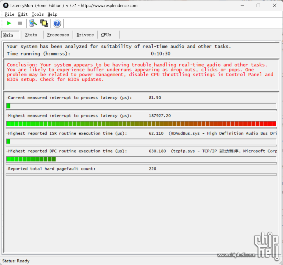

补个我4月在用24H2的时候测的LatencyMon的图,和你这个一模一样
当时也觉得是内存或者FCLK的问题
可惜降了也没有任何帮助,当然快速启动肯定也是关掉的
