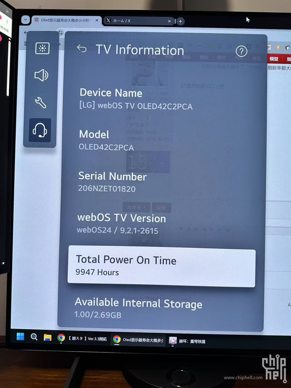

发表于 2025-5-26 11:35 | 显示全部楼层
我的c2快10000小时了,目前一切正常,就是整体亮度降低了一些。
不过我本来就只开50%亮度,现在开到60%就基本差不多了,但多多少少会影响hdr下的峰值亮度(hdr亮度不受系统控制)。
c2的时候品控还是不稳定的,我这台也是换新的,之前好像用了不到1000小时出现了无法清理的残像。
