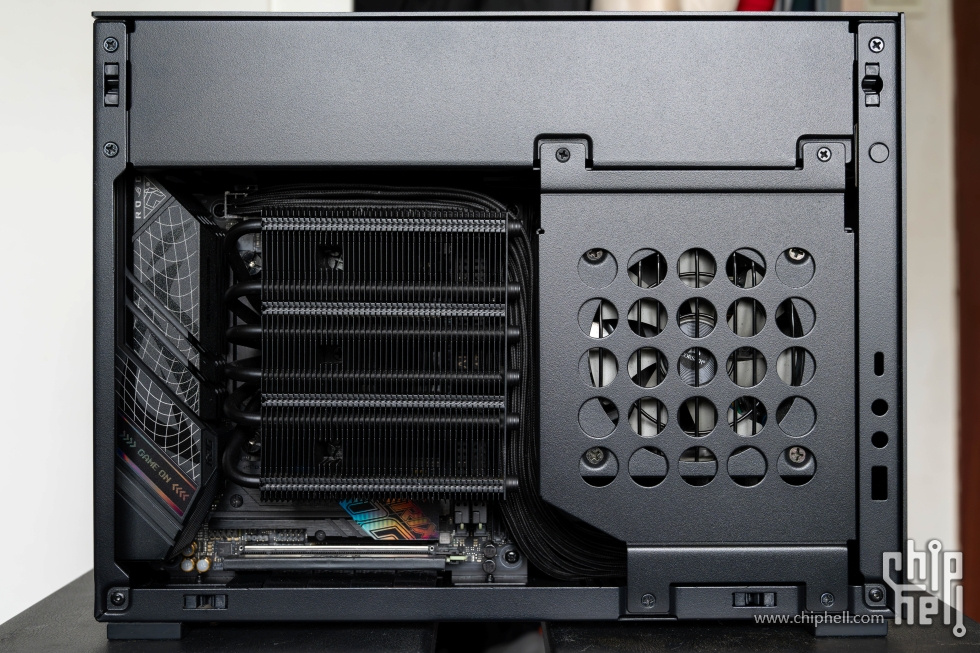

对于我自己来说,这次的DIY成品几近完美(也就是目前没有可折腾点了)。

无风?什么U?

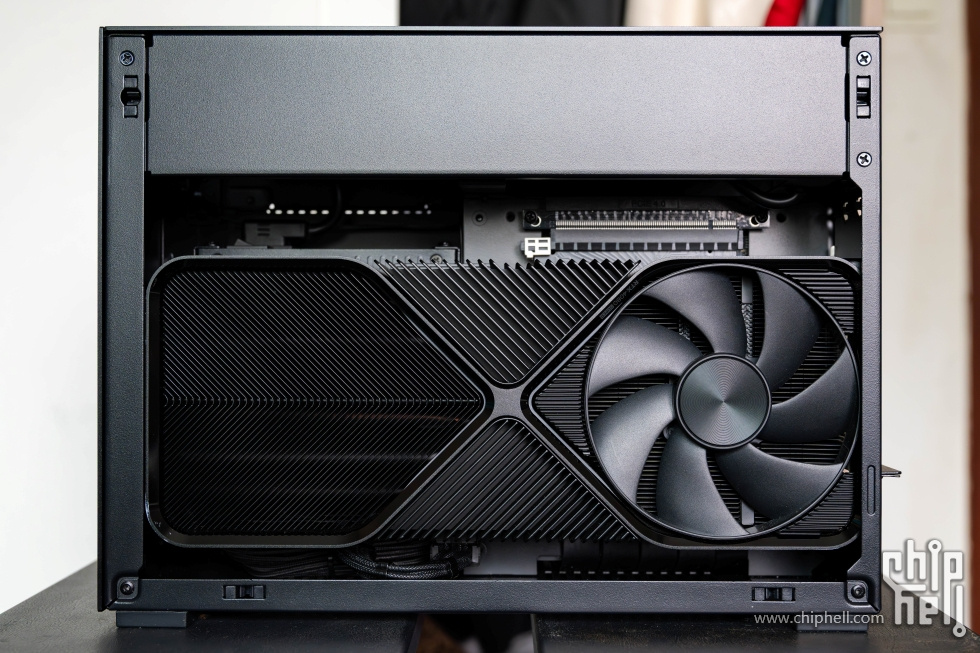

很好看显卡散热也许还可以接着折腾,显卡废热乱窜祸害主板cpu内存电源属于A4布局通病

两个风扇?关键看噪音大小

 楼主| 发表于 2025-5-26 11:56 | 显示全部楼层
ux4d 发表于 2025-5-26 11:53
很好看显卡散热也许还可以接着折腾,显卡废热乱窜祸害主板cpu内存电源属于A4布局通病 ...
顶部有2枚T30排风,什么妖风都可以给它驱散掉,完全消除了A4的热乱弊端。
 楼主| 发表于 2025-5-26 11:59 | 显示全部楼层
13600KF降频降压,如此无风扇散热安装实为无奈之举,因为机箱限制散热高度55MM,若要加上风扇,那就都是9CM规格的小散热,目前这个是利民120的X67,好在顶部有2枚T30,散热效果基本可替代散热器的风扇,整体散热效果颇佳。
 楼主| 发表于 2025-5-26 12:00 | 显示全部楼层
煎饼果子chh 发表于 2025-5-26 11:54
两个风扇?关键看噪音大小
T30在1500转以下很安静,很少需要暴力的3000转,除了跑测试。
发表于 2025-5-26 12:01 来自手机 | 显示全部楼层
akinosakurako 发表于 2025-5-26 11:56
顶部有2枚T30排风,什么妖风都可以给它驱散掉,完全消除了A4的热乱弊端。 ...
考不考虑尝试平铺布局机箱

再来个在线式 UPS 或者 隔离变压器
发表于 2025-5-27 03:28 | 显示全部楼层
求老哥的13600KF降频降压参数,烤机温度功耗和跑分测试,对于ITX机箱来说,无风扇CPU散热绝对是一个绝佳的思路,赞!如果降频降压后的CPU持续性能能保持在默认90%左右,不知道这样的设计上i9有无可能?
 楼主| 发表于 2025-5-27 07:38 来自手机 | 显示全部楼层
enolc 发表于 2025-5-27 03:28
求老哥的13600KF降频降压参数,烤机温度功耗和跑分测试,对于ITX机箱来说,无风扇CPU散热绝对是一个绝佳的 ...
谢谢鼓励,这个规模的散热依据我目前的测试最大功耗顶天就是160瓦(我目前留有余地的限制最大功耗为150瓦),加9CM风扇的散热器能力不如不加风扇的120CM散热器能力,所以要用i9的话性能降低太多,不合算。至于其它的CPU就可依据自己的喜好和使用场景来选择,能100%发挥性能的CPU是14490F或13490F。
