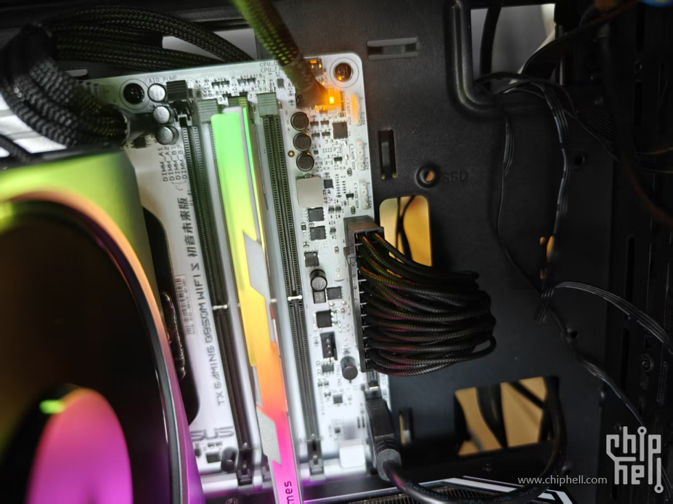

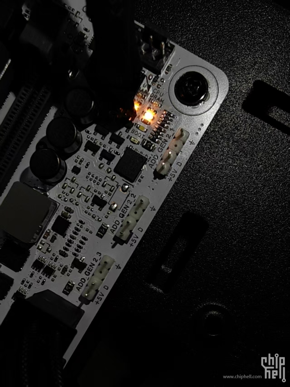

趁着618装机,昨天所以配件终于到齐了。一顿折腾后开机,一个死亡黄灯,人傻了,特来咨询下各位老哥。具体情况如下:
一张二次元B850M天选初音班子,选的是9700X,配的是宏碁冰刃48g内存 海力士M颗粒。
一开始插1、3内存槽发现点不亮。看了下说明书,发现是内存自检没通过,然后单插3槽还是点不亮失效,单插1、2、4都行,现在2、4槽正常使用。
这是啥原因?总不会是CPU坏了吧

他这个不是第二个灯吗,DRAM灯 插一根2看看。
