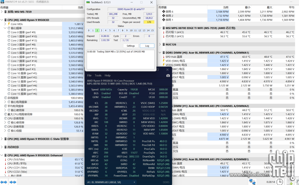

——————————0601——————————
不花时间一根一根摸体质想稳6000挺难(可能摸了也稳不了),就5800用着了
COPY 71000 \ 延迟 76.7
——————————0526——————————
感谢各位的回复
情况更新
没有精力按大佬的建议一根一根摸体质
碰运气1234—>4321换了顺序
情况有好转,VSOC 1.27、VDD 1.42、VDDQ 1.42、VDDIO 1.42
开6000-28-38-38 能正常跑anta777,开PBO的情况下
一圈下来暂时没报错,有时间再调整下来跑完整的压力测试

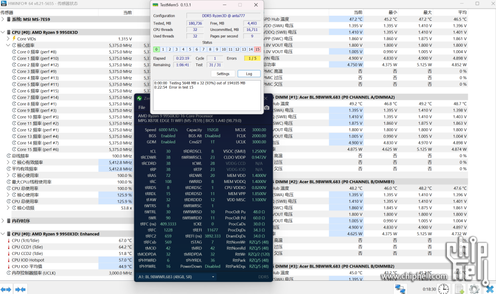

——————————0525——————————
9950X3D、微星X870E刀锋、宏碁 48GX2套装(两套组192G)
情况如下:【除内存设置外其他全默认】
开启EXPO后,6000-28-36-36-72,顺利进系统
VSOC 1.25V(BIOS里的读数)
CLDO VDDP 0.9472V (ZenTimings显示)
MEM VDD 1.4V(BIOS里的读数)
MEM VDDQ 1.4V(BIOS里的读数)
CPU VDDIO 1.4V(BIOS里的读数)
TM5 跑DDR5 Ryzen3D @ anta777,14秒左右开始连续报【错误2】
目前尝试过
单独拉高\降低VSOC,无效;VSOC低于1.23V开不了机;
单独拉高CLDO VDDP,无效;
VDD、VDDQ、VDDIO一起拉高,无效;VDDIO超过1.42开不了机;
单独降低VDDIO,无效;VDDIO在1.35时就开不了机;
降低时序,6000-30-38-38-72(只改了这几个,其他还是EXPO的设置)能正常跑anta777
跑到60分钟时,暂时只在23分钟时报了一个【错误15】
内存最热的一根是49度(有内存风扇)
CPU电压1.315V、核心频率5.375GHz、核心67度
想请教下各位,如果想6000-28-36-36-72稳定过测应该怎么尝试
