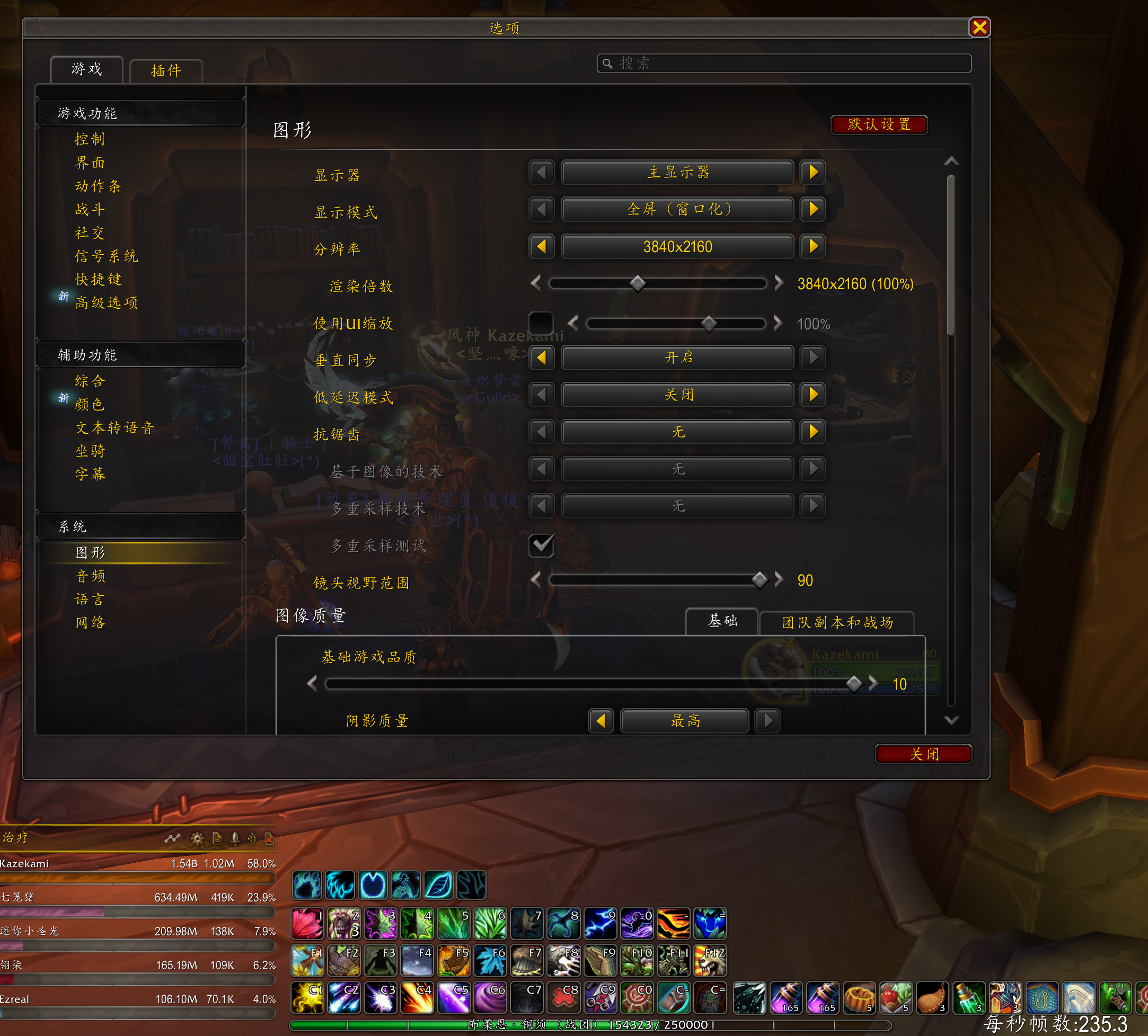

最早显卡刚到我只重装了驱动,记得好像是没这个问题。
前两天重装Win 11 24H2五月更新,驱动装的也是25.5.1,就发现魔兽世界垂直同步不起作用,开了也跑到120帧以上。当时以为只是偶发的情况,正好显卡申请换货我就换回6900XT了,进游戏一切正常垂直同步有效。
今天显卡发回来了,我换上去,重装了一下驱动,发现垂直同步又不起作用了 尝试用AMD那个clean utility和DDU卸载重装,还是没用。
现在只能手动限制帧数用。
帧数在右下角,没开AFMF:

发表于 2025-5-26 14:20 | 显示全部楼层
看看是不是驱动面板开了什么amd增强同步,类似nvidia的fast sync,就是不锁帧的。实际意义不大,除非你游戏跑到显示器刷新率两倍左右,不然还是freesync最稳。
 楼主| 发表于 2025-5-26 14:22 | 显示全部楼层
yuanico02 发表于 2025-5-26 14:20
看看是不是驱动面板开了什么amd增强同步,类似nvidia的fast sync,就是不锁帧的。实际意义不大,除非你游戏 ...
什么都没开,游戏都是全局默认设置,VRR也没开,之前发现开了VRR鼠标会卡顿就不开了。
我看驱动的游戏设置里有个FreeSync AMD优化默认开了,关了还是没用。
发表于 2025-5-26 17:45 | 显示全部楼层
显示器能开freesync,垂直同步不开没有什么影响。
垂直同步就是限制帧率到显示器最大刷新率,对于以前60hz显示器有意义,相当于锁帧60。画面比较平滑
现在显示器基本都是高刷。一般显卡渲染的游戏帧数完全达到甚至超越显示器刷新率的不多,freesync更有用
发表于 2025-5-26 17:59 | 显示全部楼层
freesync/gsync失效也不一定是显卡/显卡驱动的问题,就比如说我的仁魔鼠标驱动开启了切换配置文件右下角有提示之后,gsync就失效了,同理还有玩apex用雷神加速器的屏幕准心插件也会让gsync失效。
