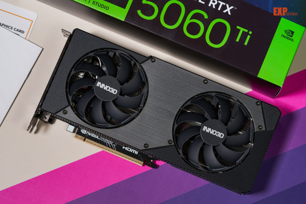

近日英伟达就发布了一个针对GeForce RTX 5060系列的固件更新,也就是vBIOS,以修复这些显卡存在的黑屏和重启问题。英伟达建议遇到描述的情况时才选择更新,要不是就不必理会,毕竟固件更新也是有一定风险。
英伟达表外,在某些传统主板中,GeForce RTX 5060系列显卡在重启时可能会遇到黑屏或者空白屏幕。该问题可能源于英伟达的vBIOS与系统的BIOS/UEFI的通信方式,如果使用的主板不支持UEFI启动模式,英伟达建议用户联系显卡制造商的客户服务以获取旧版vBIOS更新

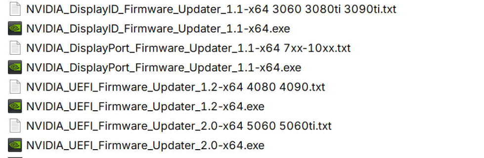

如果用户需要执行固件更新,需要先下载NVIDIA GPU UEFI固件更新工具v2.0,将检测是否需要固件更新,并在需要时为用户提供更新选项。要应用修复程序,必须首先引导到操作系统,考虑到用户可能遇到的困境,英伟达建议使用以下临时解决方法来使用显示器启动:

测试报告:映众5060ti 8g,搭载的微星h610m+13490f,更新前问题现象是不管冷启动还是reset热启动,都大概率看不到post界面,等个十几二十秒直接到windows登录界面显示器才有显示,但偶尔又能正常显示post界面微星logo;另外如果开机或者reset按del进bios设置,屏幕会一直黑屏,需要按显示器power关掉显示器,等几秒种再打开就能显示,不怎么影响使用但总归有bug。
下载顶楼nv更新程序后直接在win11运行,先读取eeprom的vbios信息,然后提示可以更新,直接选更新,之后按提示重新启动电脑,再次进入windows界面之后,测试重启、关机后再开机,都可以正常显示msi logo了,按del进bios也能进去不再黑屏,进入windows再次运行nv更新程序,提示你的显卡已经升级过vbios了,一次成功,全程只需要按两次y确认。
