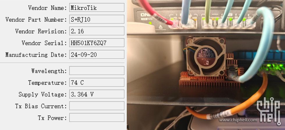

2.5G的可以买TP的,价格便宜量又足,稳定性也还行,发热也不大
要10G+4速自适应的话我目前用想来稳定的就是Mikrotik和ubnt的
不过夏天也要风扇吹着,不然还是会降速
我现在散热片+风扇全上了,夏天也只能压倒75度以内
