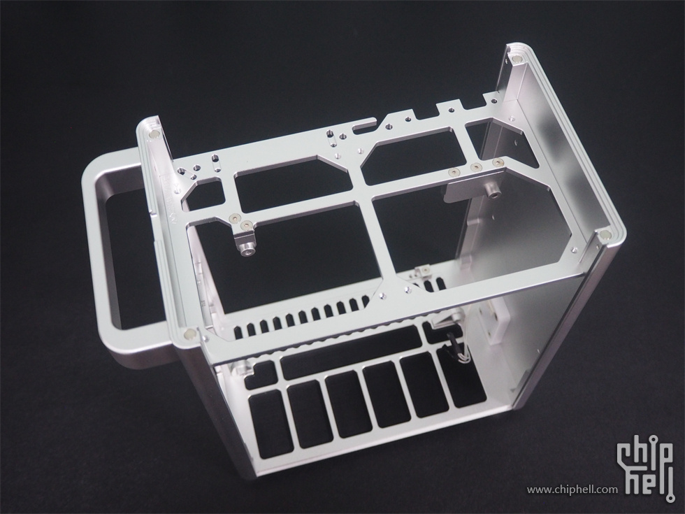

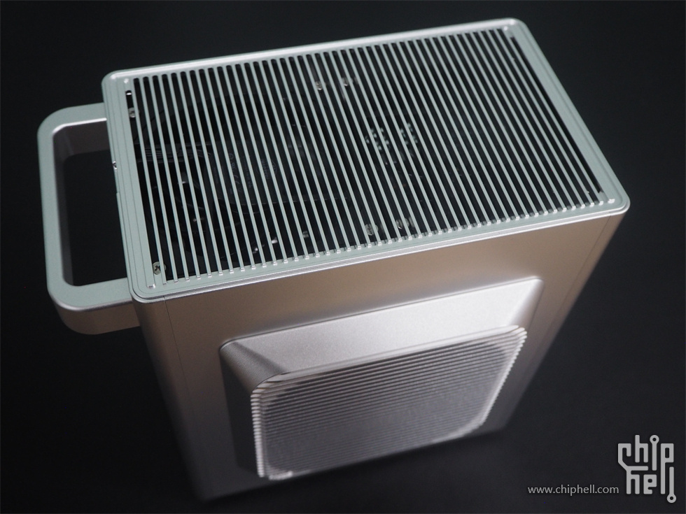

先来个主机成品图:
有一天逛论坛,看到这主板,精神一抖,这个小机箱就开始加速撸了。。

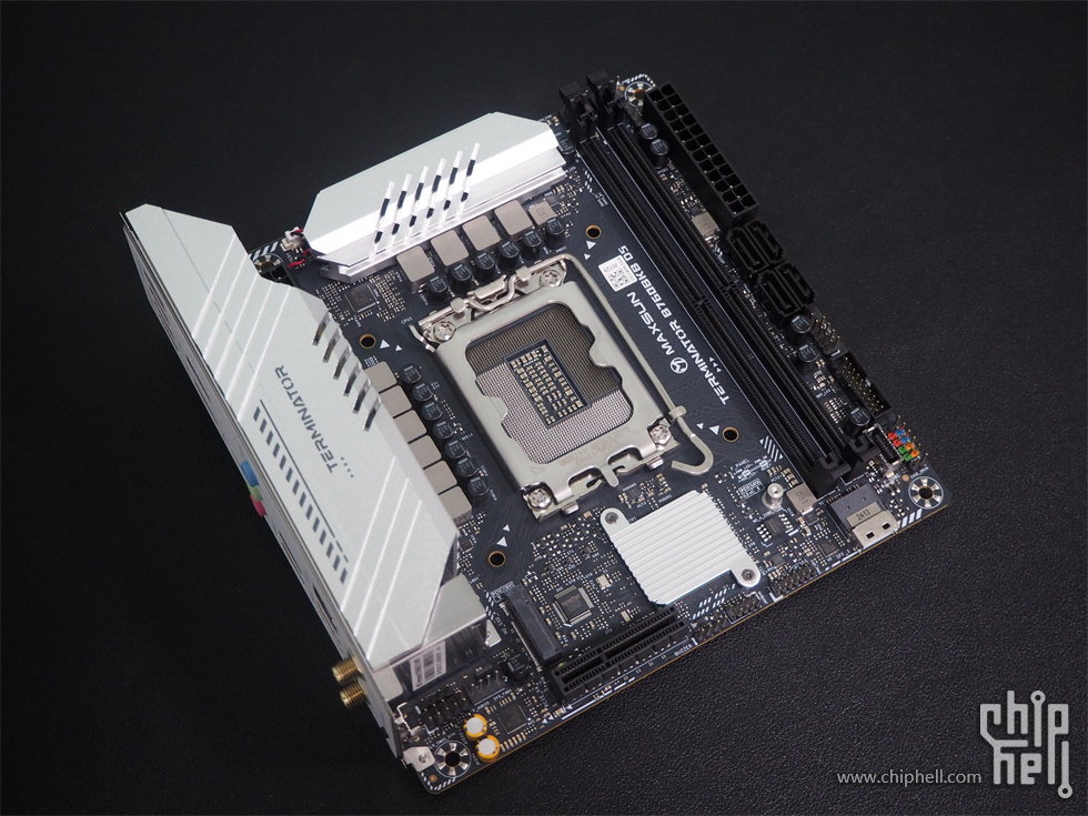

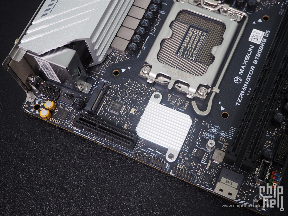

~铭瑄的B760BKB~

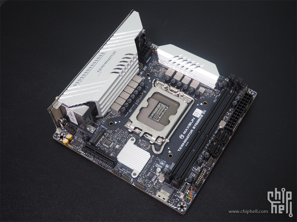

先在这总结一下这主板个人使用后的几个评价
好评:

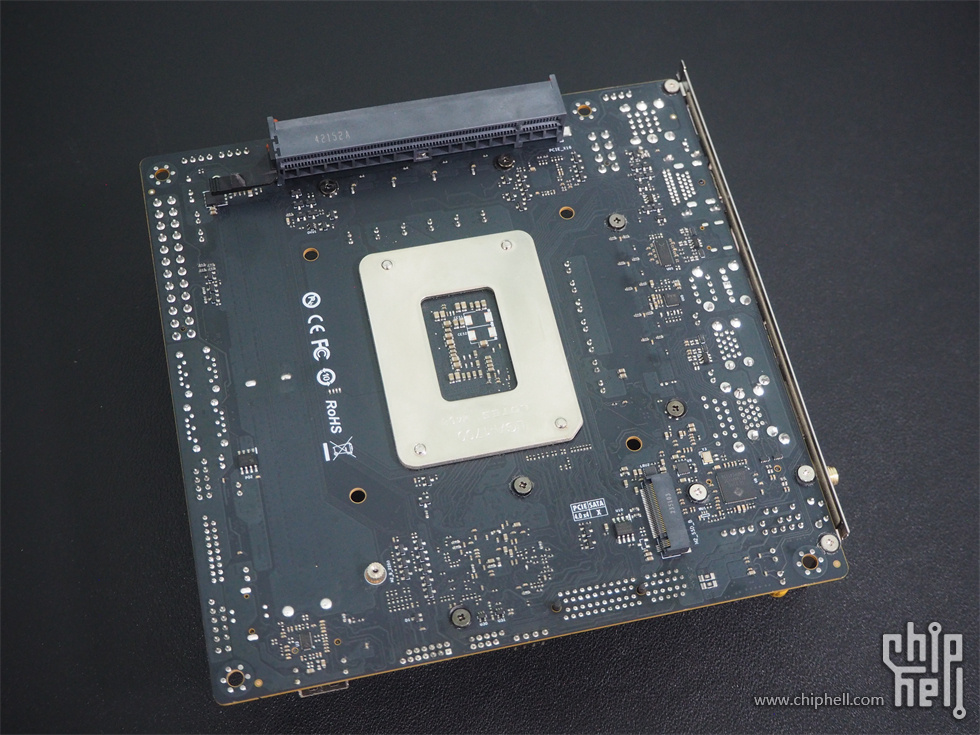

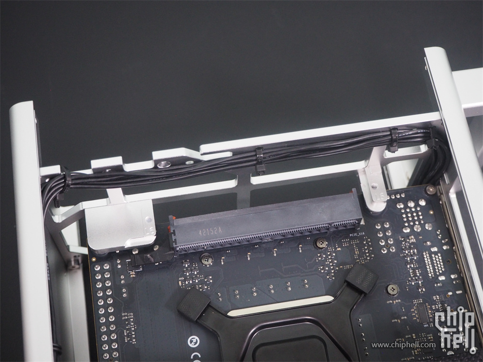

1.当然是显卡槽放在了背面,就算是背面装一个M.2,也不用担心闷到它,还能立省100-200元买转接线的钱
2.风扇接口布局很友好A4结构机箱,顶部风扇接口往左右靠,一来不挡顶部风扇进风,二来走线也少顶到顶部的风扇叶,能很好地支持顶部有风扇的小机箱,左下角IO还有一个风扇插座,方便给M.2用
3.正面的M.2硬盘位置很正中,很乞丐,但也可以给大家装自己喜欢的硬盘散热器
不好的评:

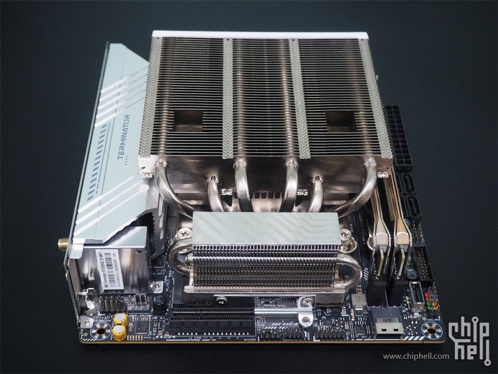

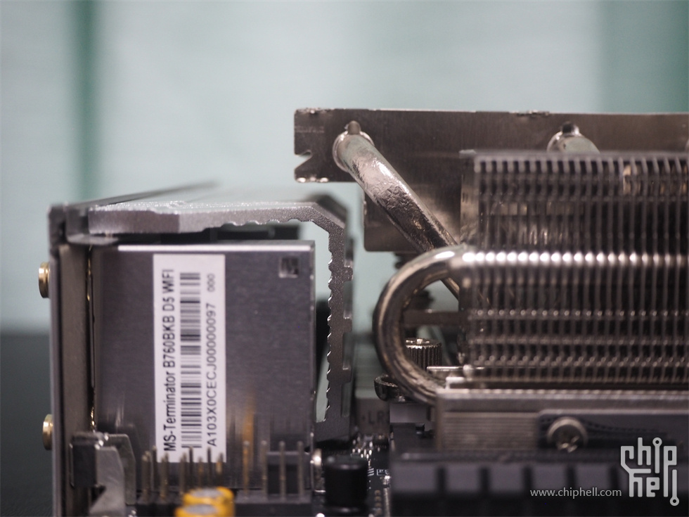

1.部分散热器的背板安装后可能会与显卡有干涉,显卡背PCB跟主板背PCB太近,装歪了很可能散热器背板的螺丝会碰到显卡PCB
2.那个RGB接口离主板24PIN太近了,很难插,插入也是有点歪的
3.外观感有点普通,还不如自家的MS-挑战者H810ITX好看便宜。。
至于主板的性能,价格就不评价了,主要是我也不懂

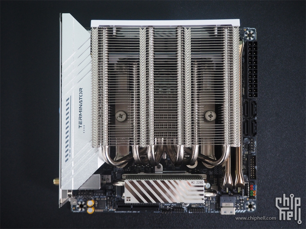

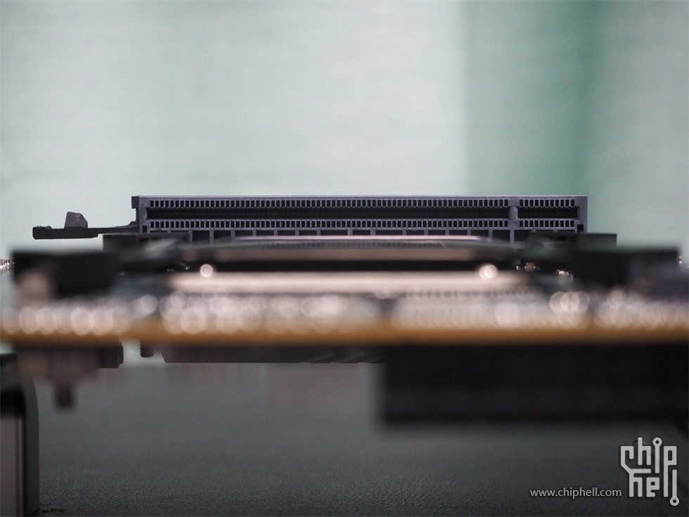

背部的显卡槽

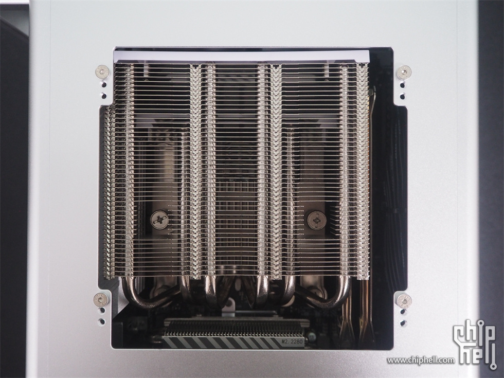

散热器安装后,显卡位感觉空间是有点紧张,还好这次装机的散热器背板不算高,不影响安装
正面的M.2位

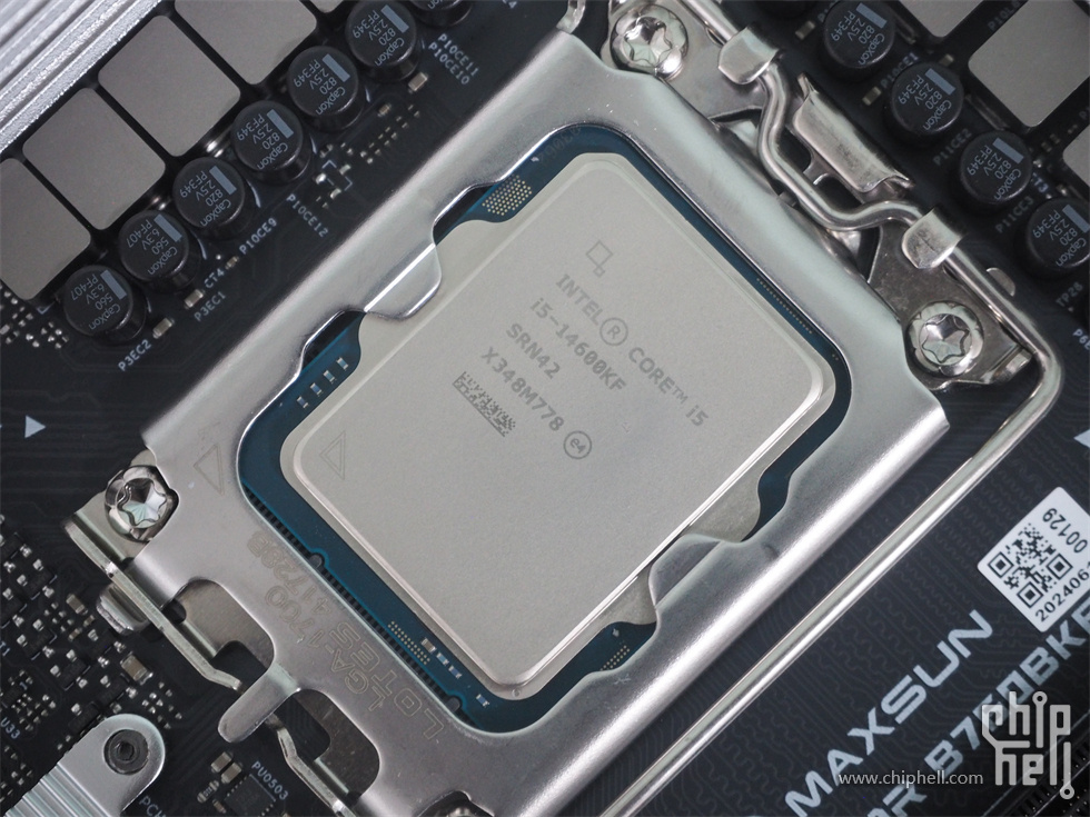

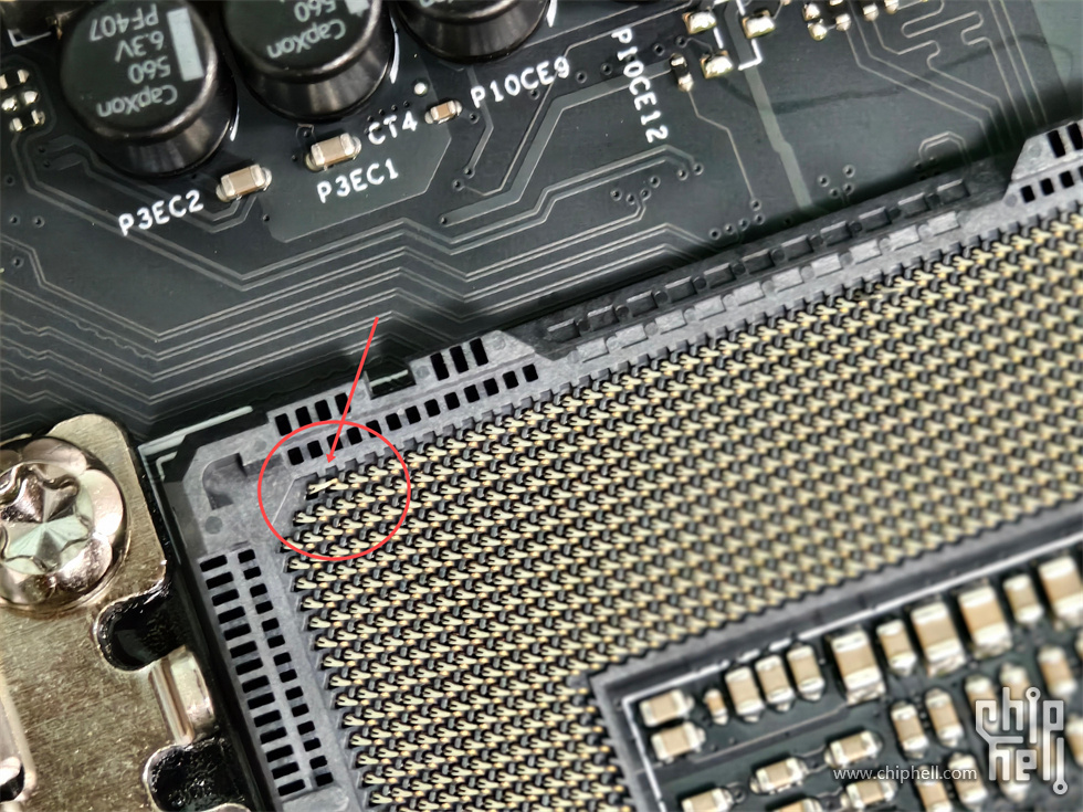

对于intel的CPU金属触点,感觉好弱,指甲不小心划了一个就出现两外触针偏移,还好发现了,挑回原位。。
近半年来挺火的14600KF

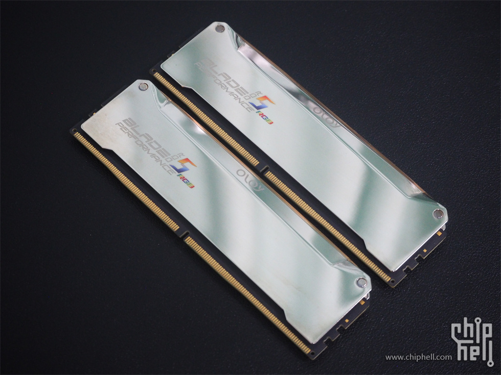

闲置的内存,买的那淘宝店倒了。。额。。

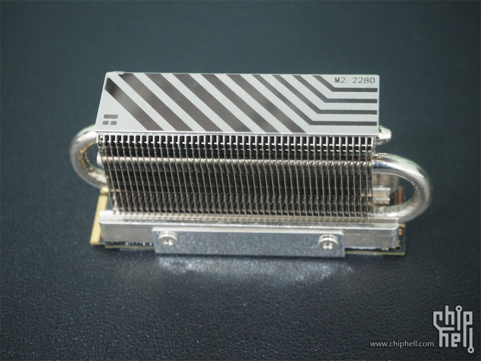

利民的M.2散热器,双热管

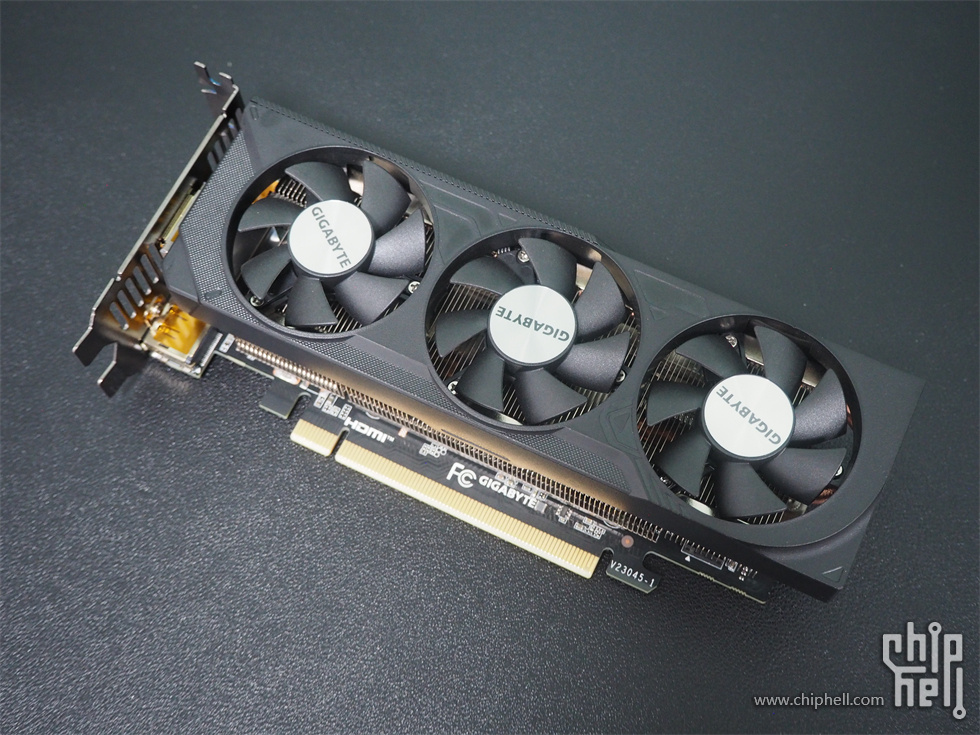

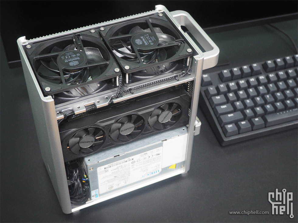

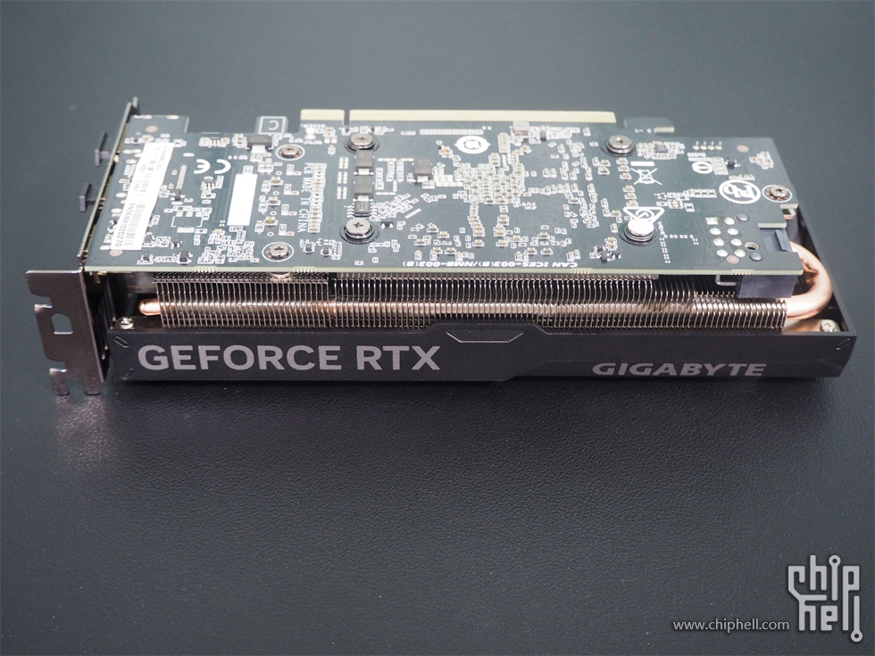

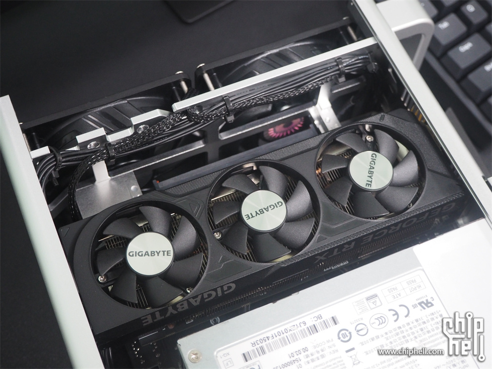

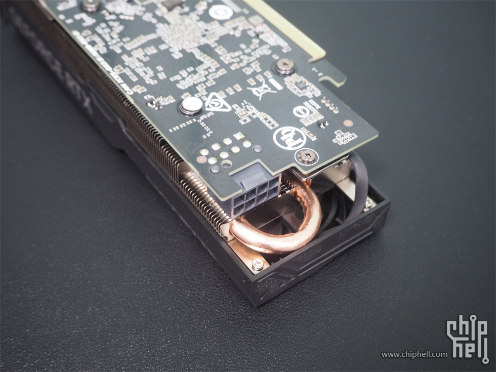

4060半高显卡,三风扇,182长,刚刚能放下机箱
还好显卡电源插头装上没外凸出来

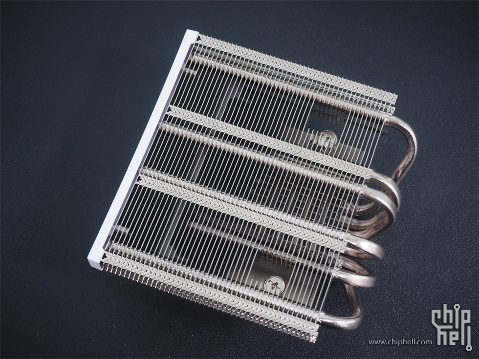

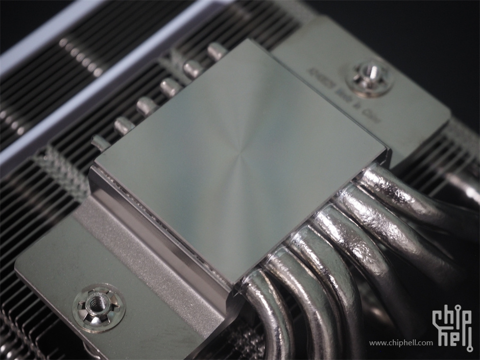

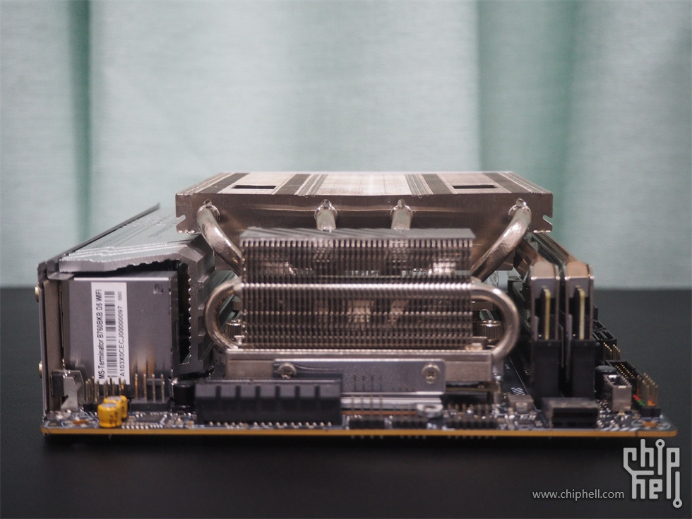

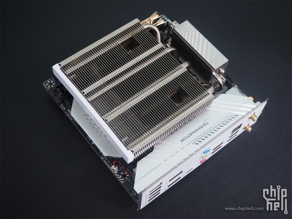

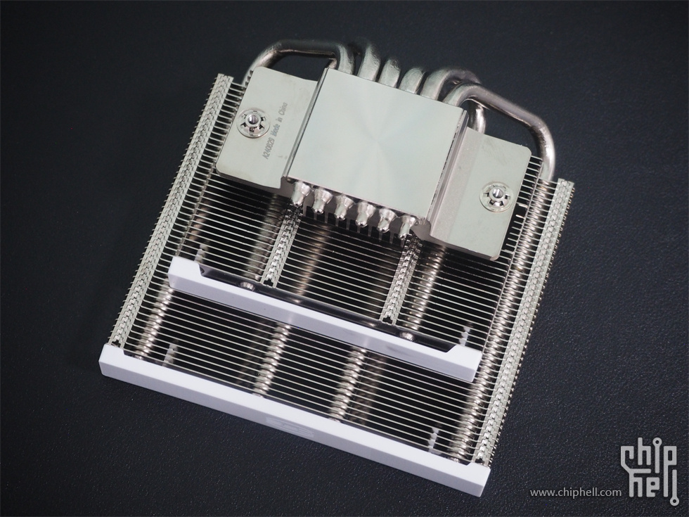

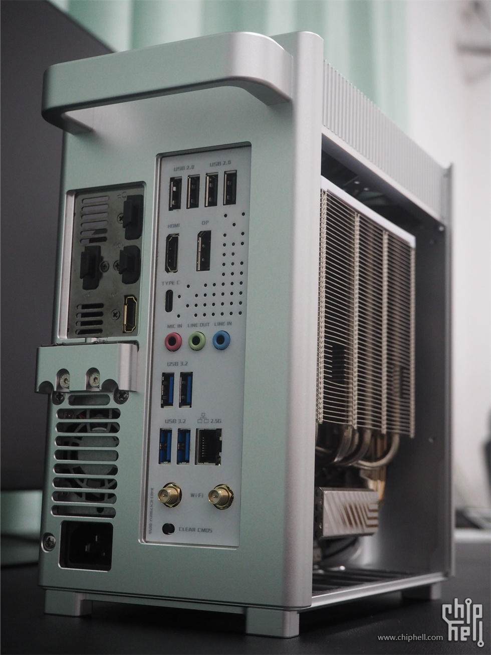

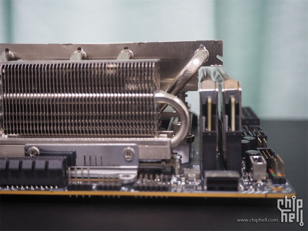

超频三的散热器RC600-67WH,感觉兼容性还可以,自从公司上市后,感觉超频三的产品外观设计有不少提高
光亮的底面

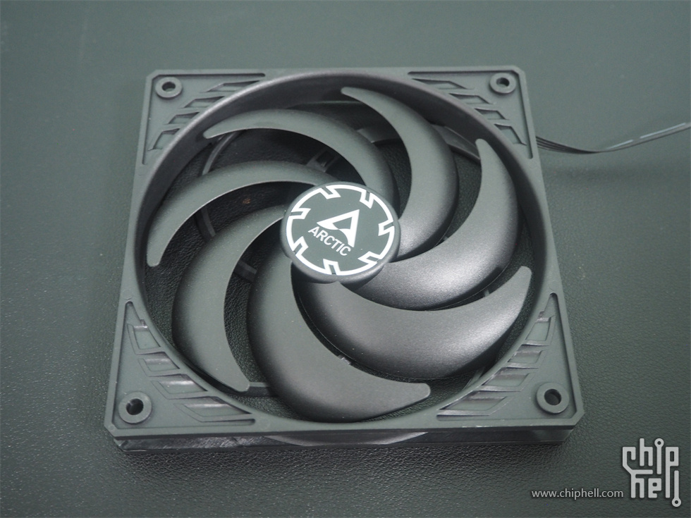

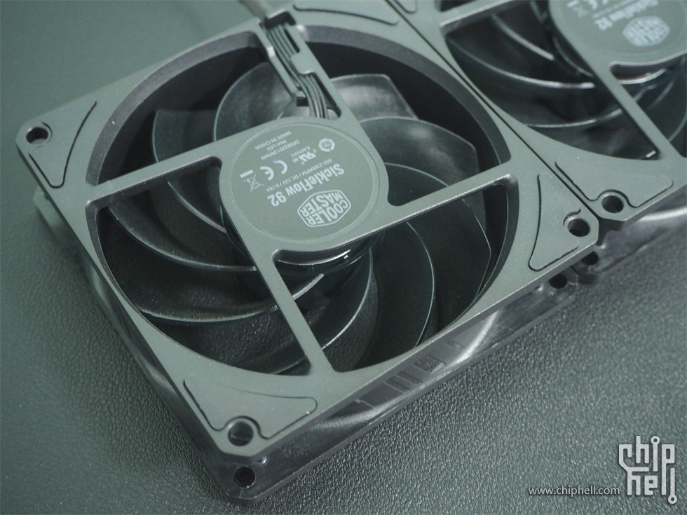

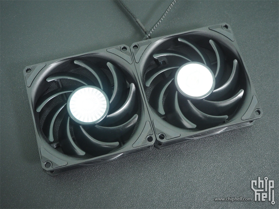

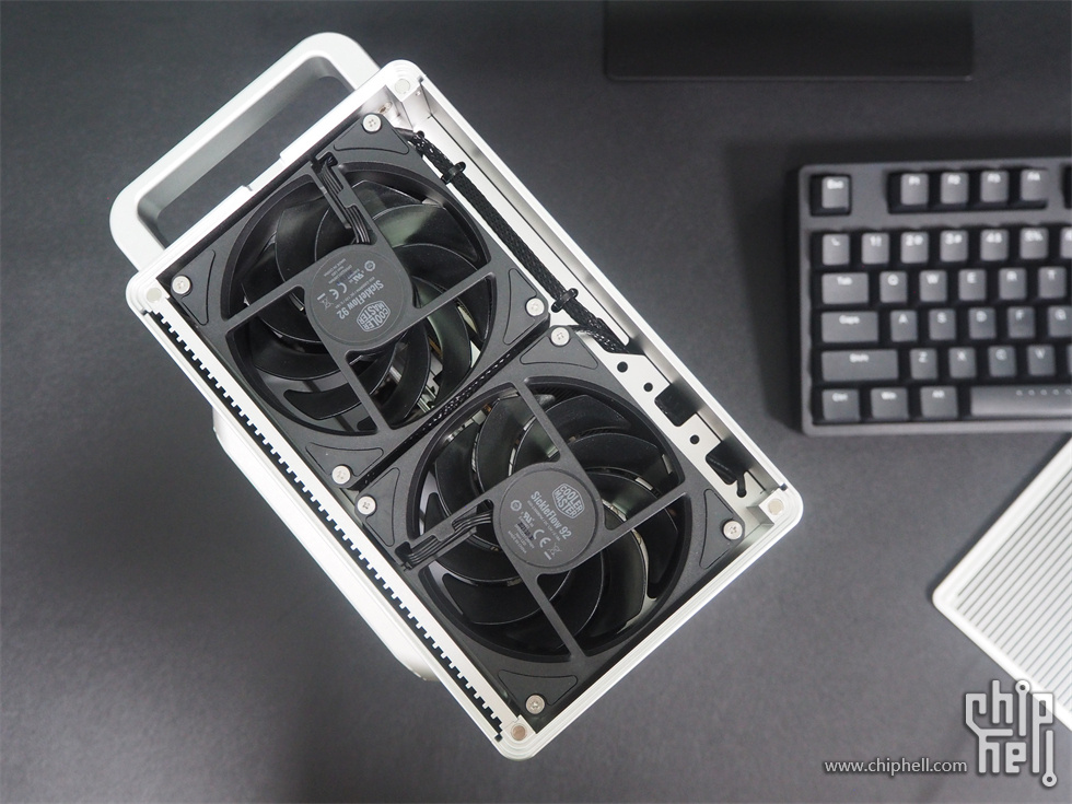

机箱顶部2个9CM风扇,这次不用利民了,感觉利民的风扇也不静。。

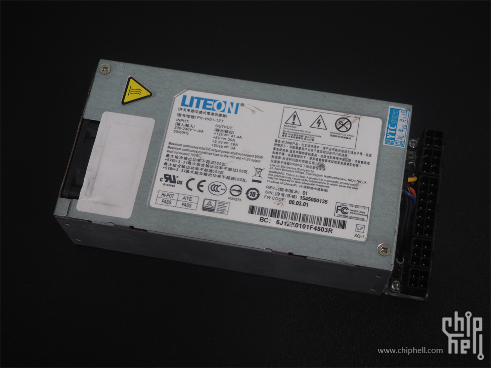

光宝500W二手电源,只要268元。。就不要698元的衡益500W了。。光宝买时还能定制线长。。

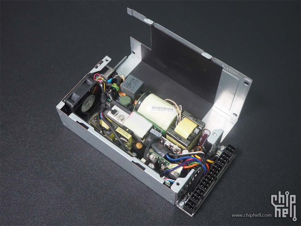

感觉设计看着很舒服,特别是外壳的设计。原本是28厚暴力扇,店家改模组,换4010风扇,但有点噪,换过4020静音点的风扇,但换的是2线不行,需有一根检测的线,开始不知,换了后装好机通电,电源会保护不断重启,折腾了两个小时,以为第二次定制的电源线有问题,换回第一次的线也一样,于是换了电源,正常了。。突然想到换了个风扇就邮问题的,问了店家,终于找到问题了。。

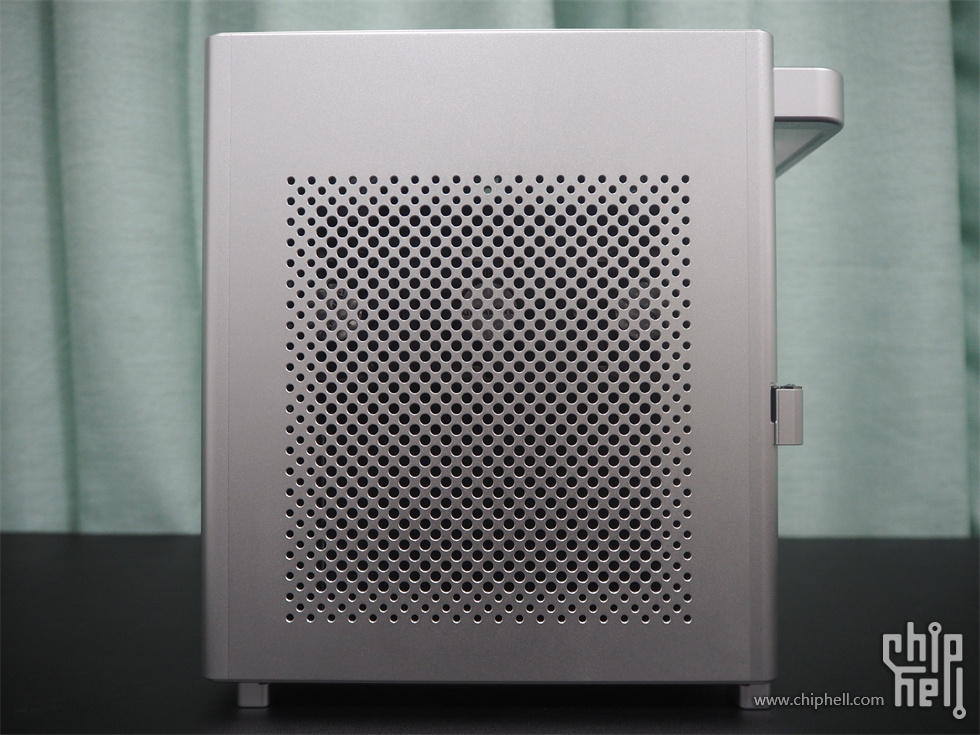

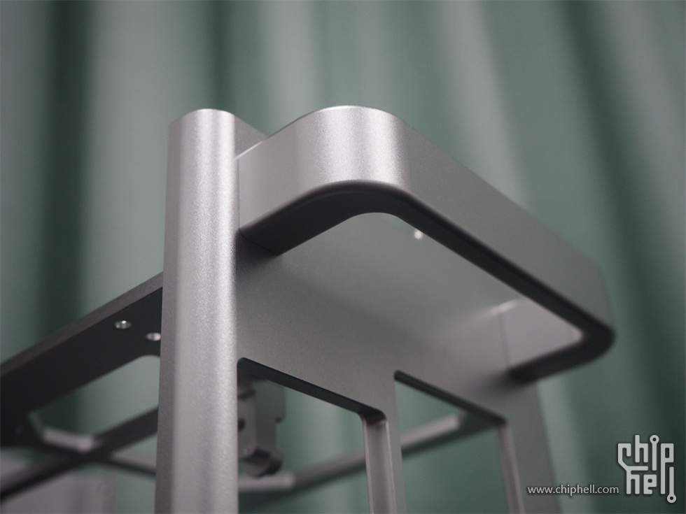

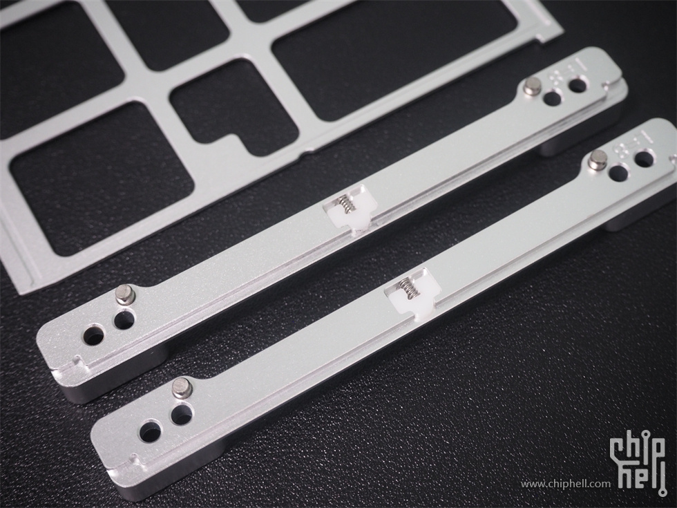

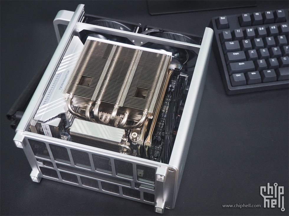

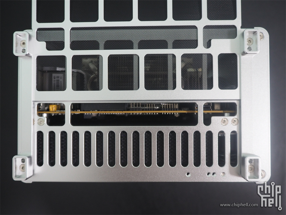

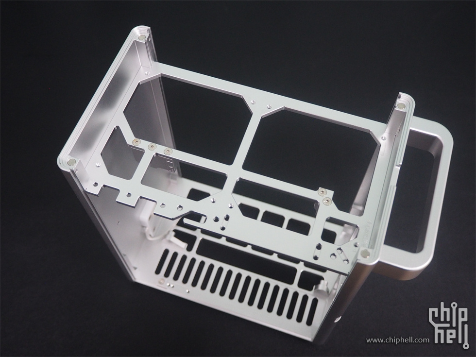

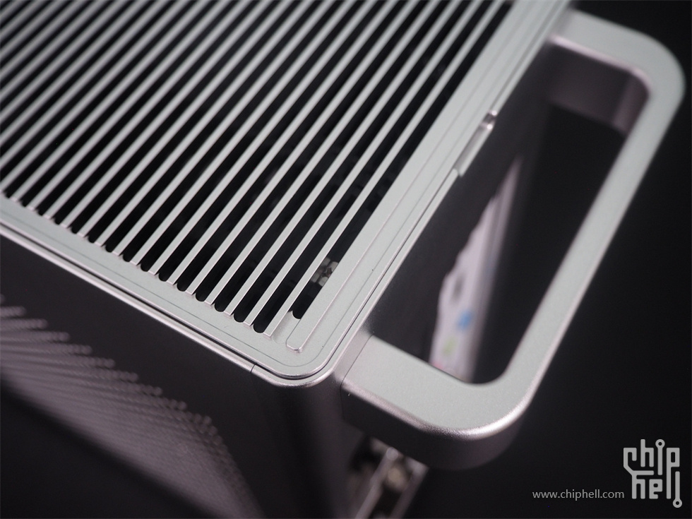

S3cn小箱本体,顶部支持两个标准厚度的9CM风扇,比薄扇同风量下更安静,主板四个固定位都在四个角落,加上这个不用转接线的主板,背面基本空当空当的

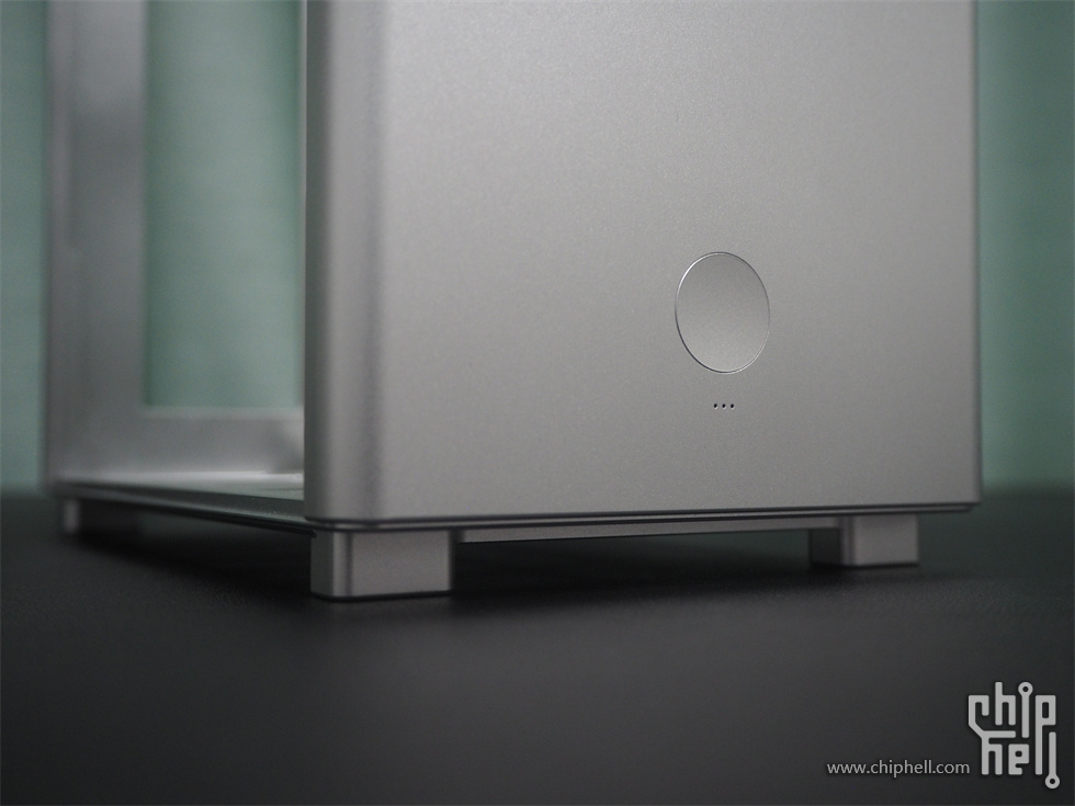

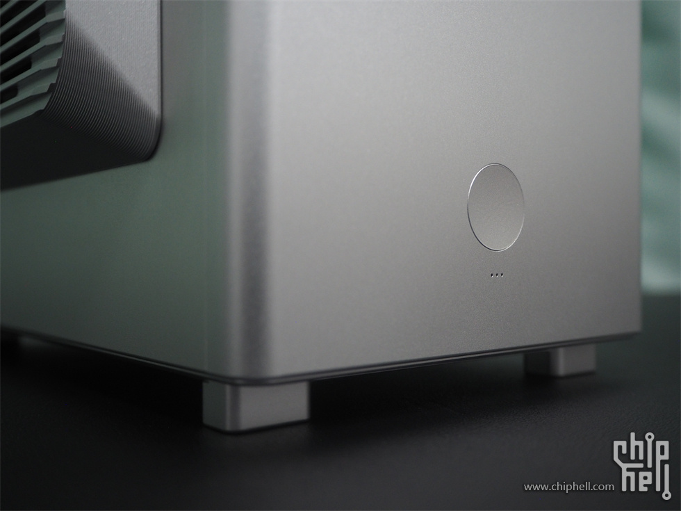

前面板大大的圆形按钮+三个小小的灯孔

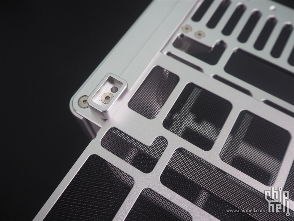

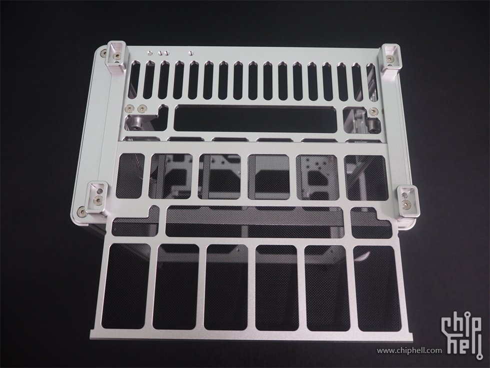

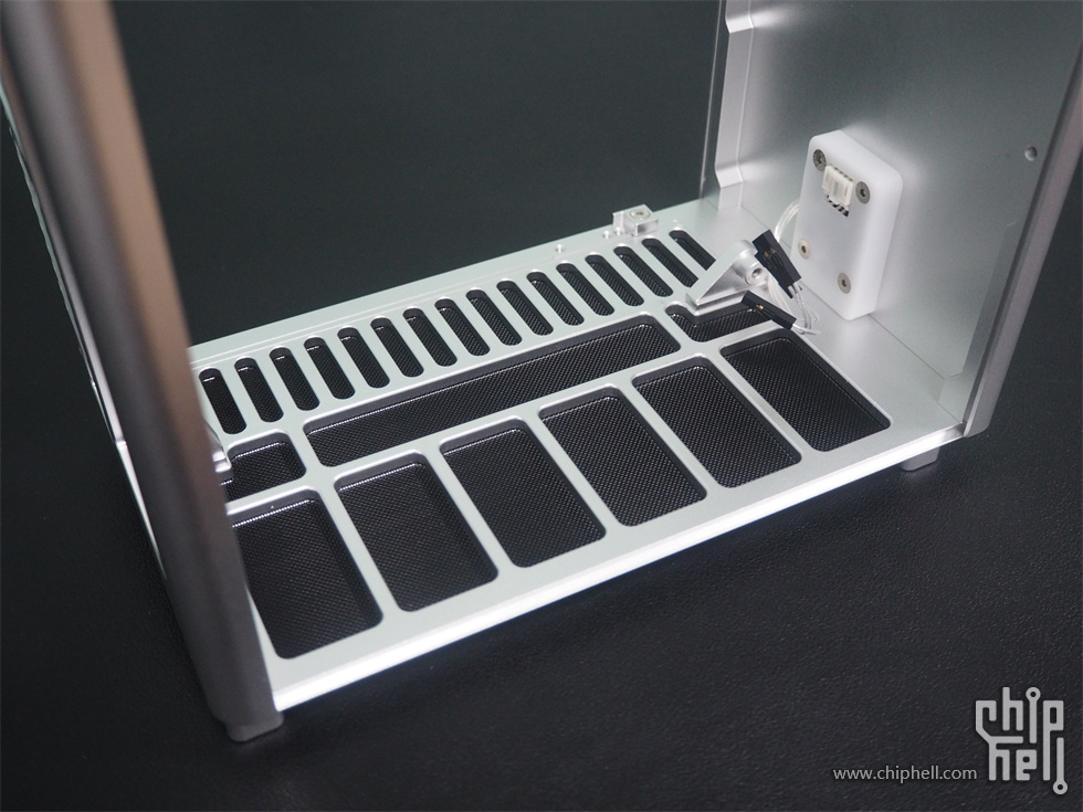

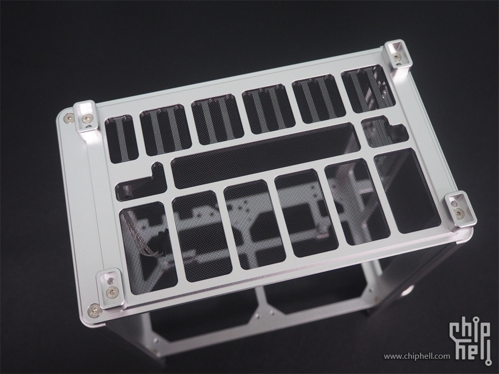

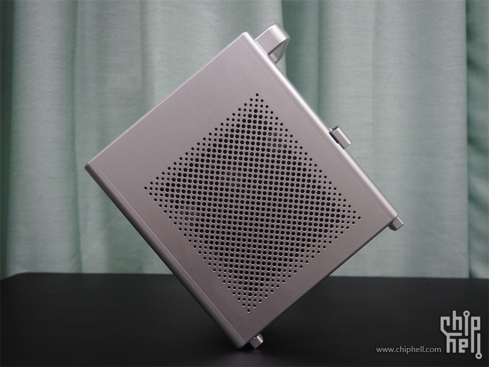

底部防尘网,放在桌面,不再惧怕猫毛
固定防尘板的两个塑料弹块,每只脚加了两个定位销钉

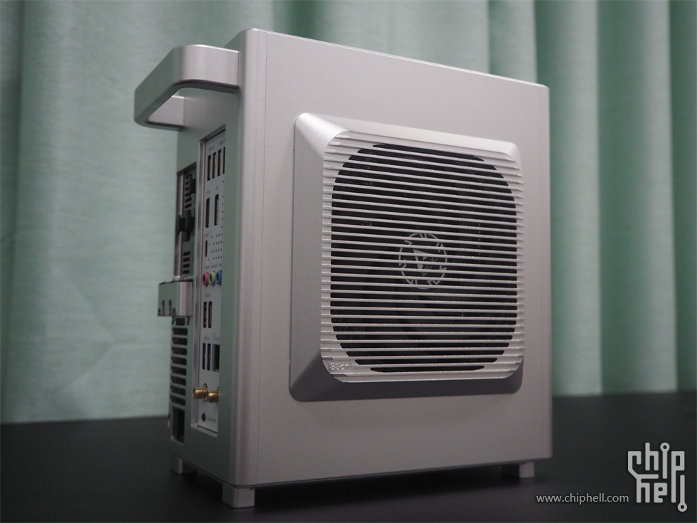

背后的专属机箱拉手

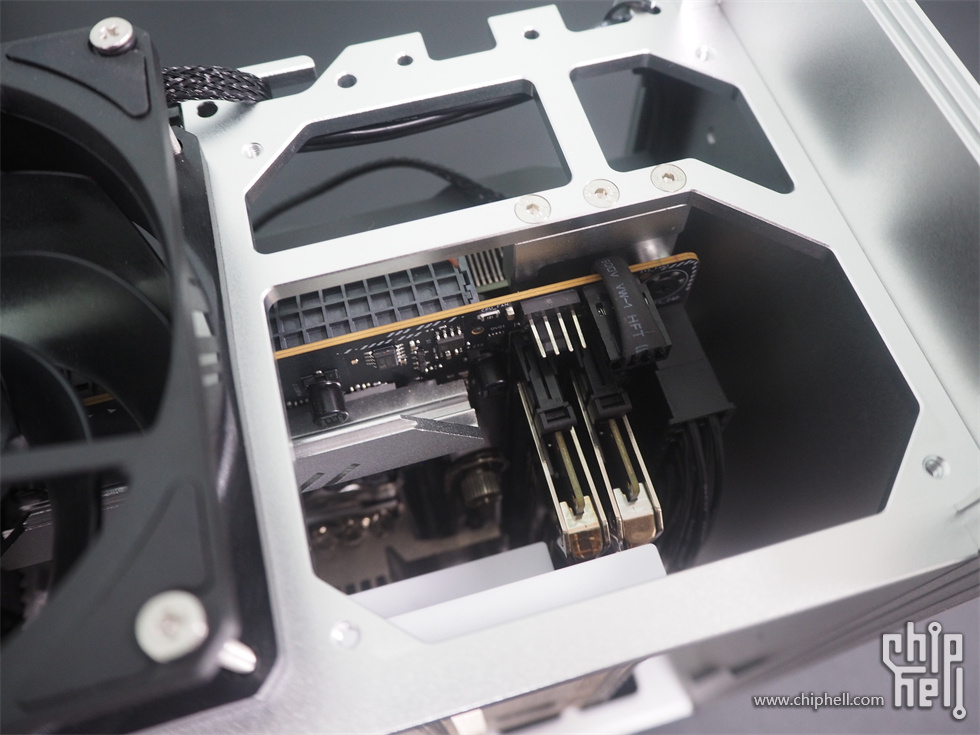

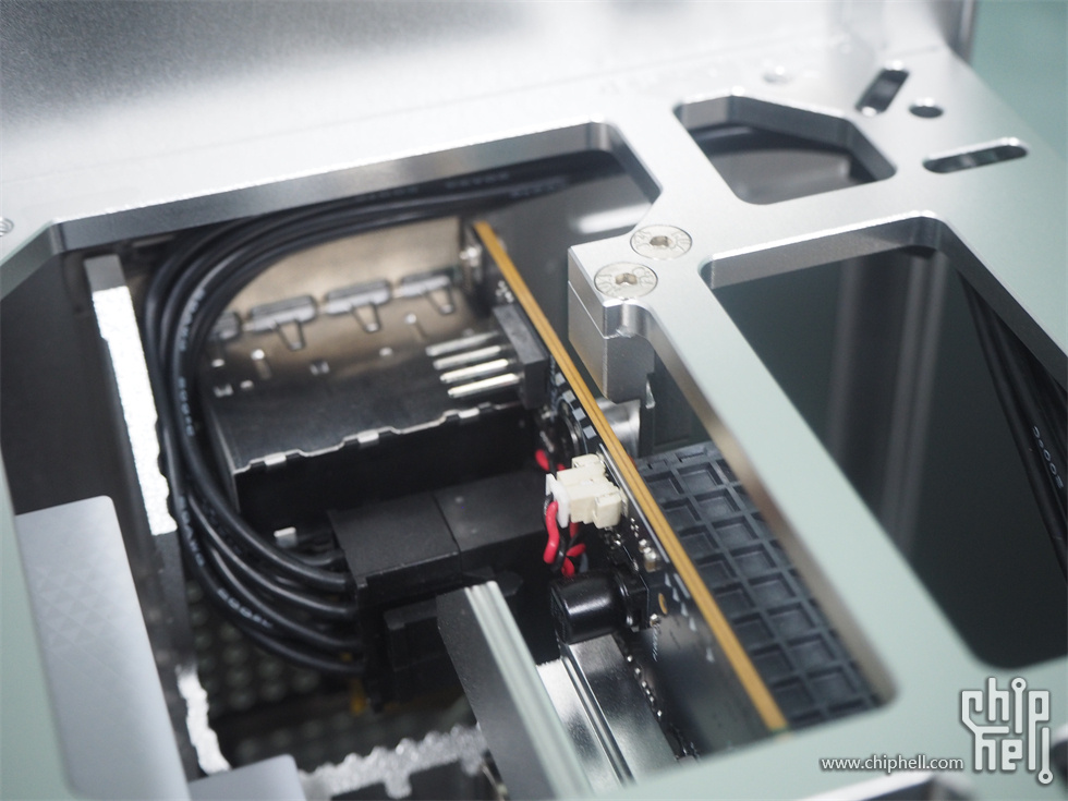

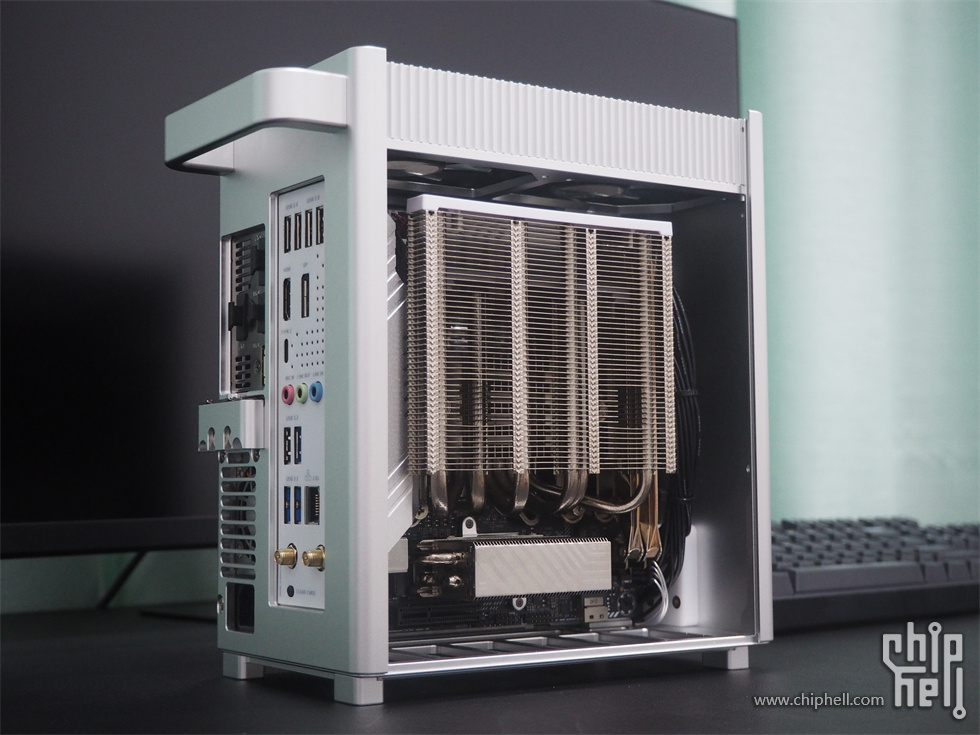

CPU 8PIN走线,可以和左边的风扇线一起走线
右边的风扇走线也可以很能藏
还是硅胶线方便走线
全部线整理好后,显卡上下都有比较大的排风空间
右边有不少藏线的空间,方便RBG风扇的线材收纳

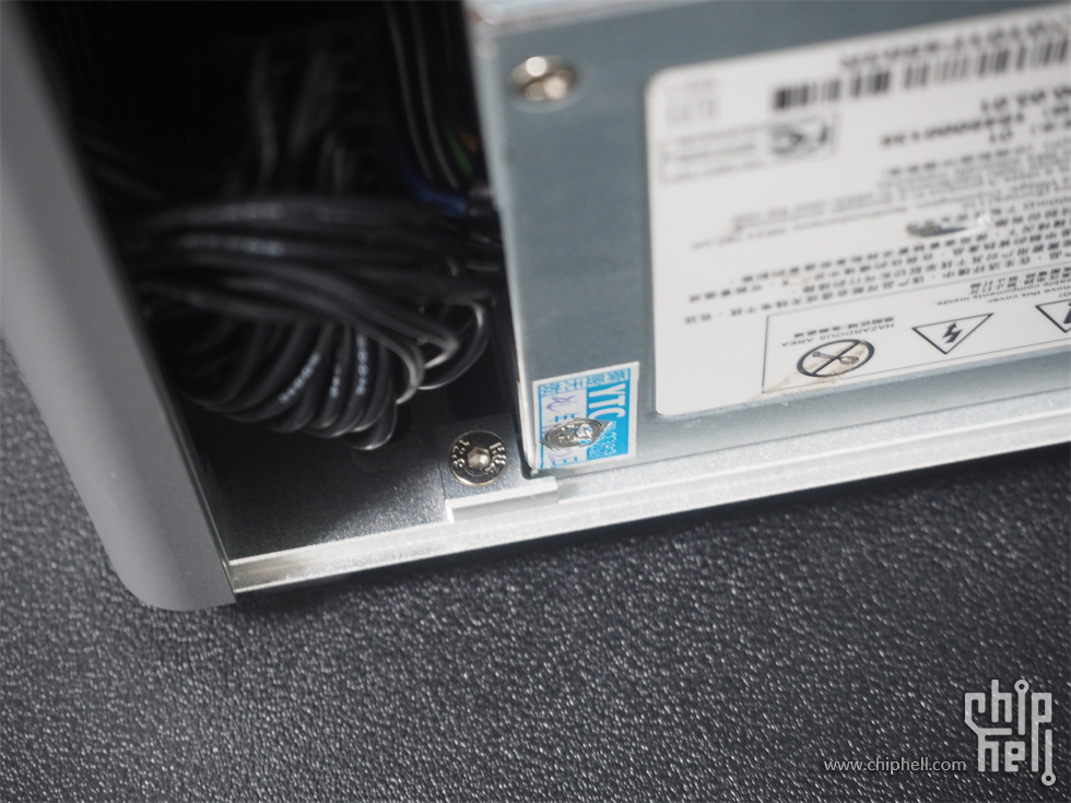

一个小电源卡块,防止拔电源线时电源给拉出来
少了转接线,底部很通透

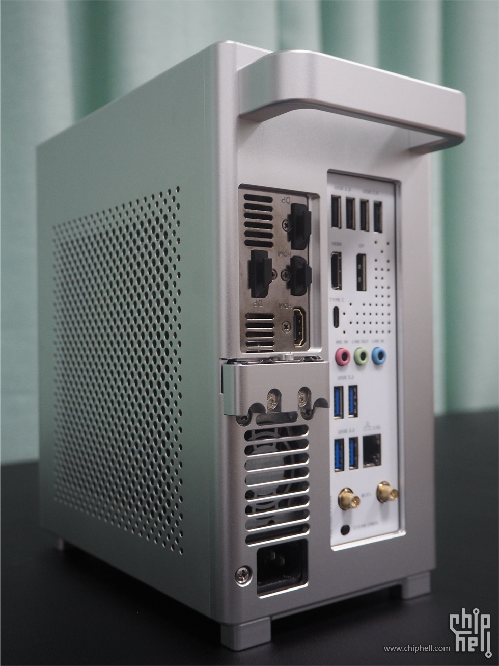

背部
上面风扇位挡了个挡块,主要装机时好看,能心情更愉快。。

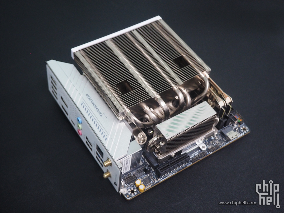

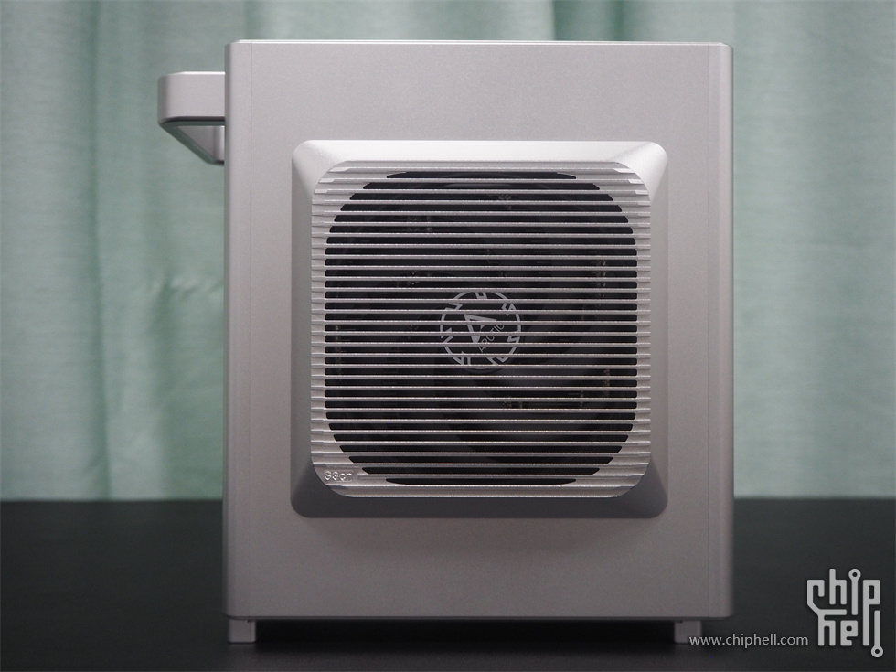

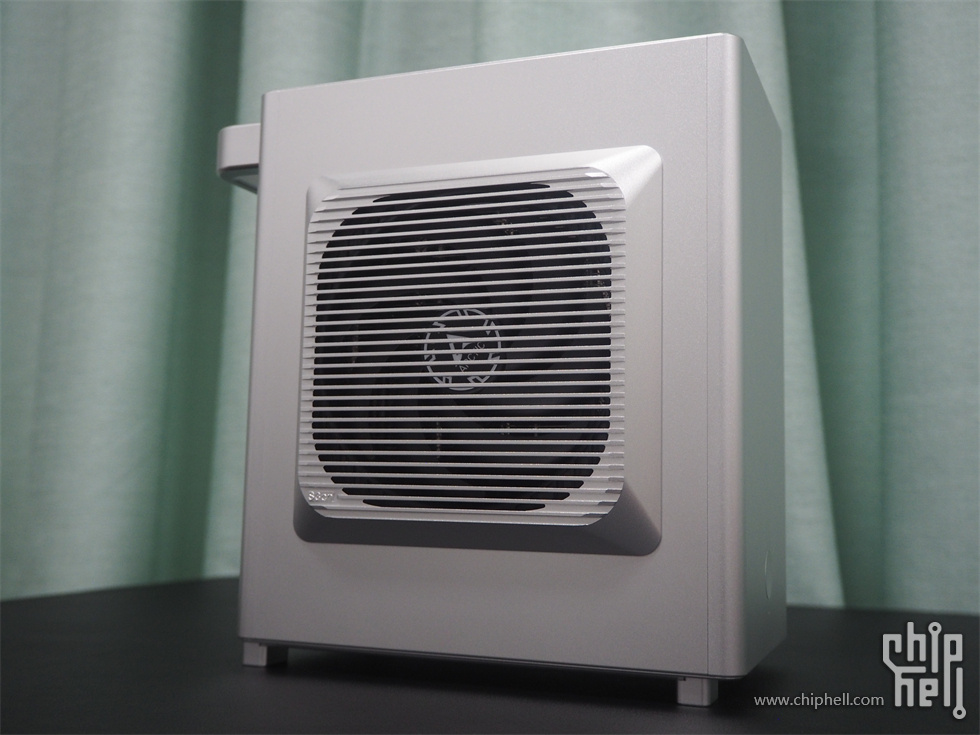

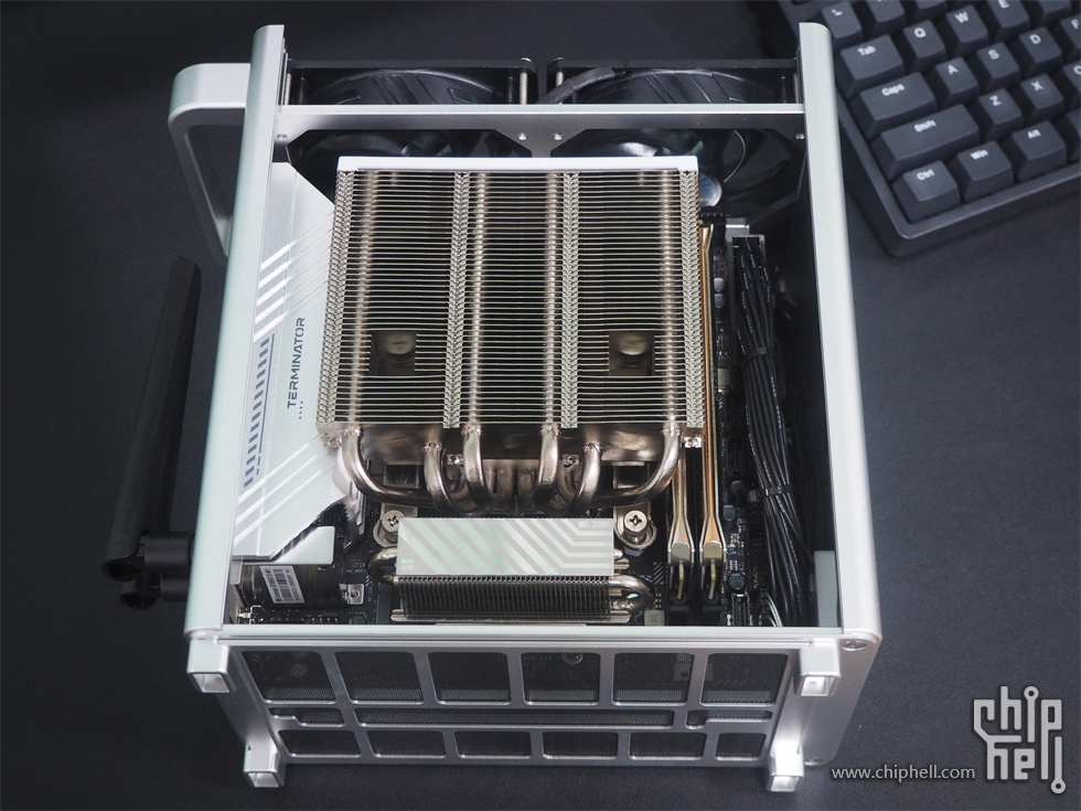

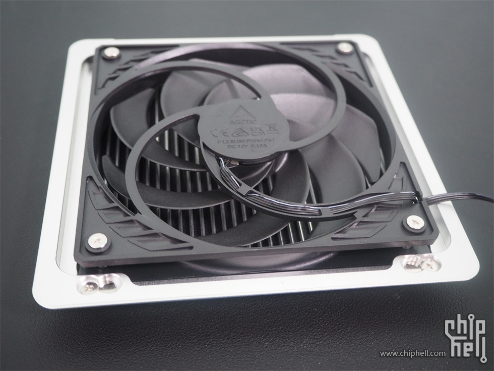

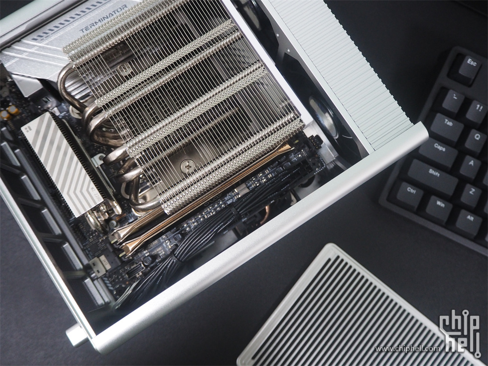

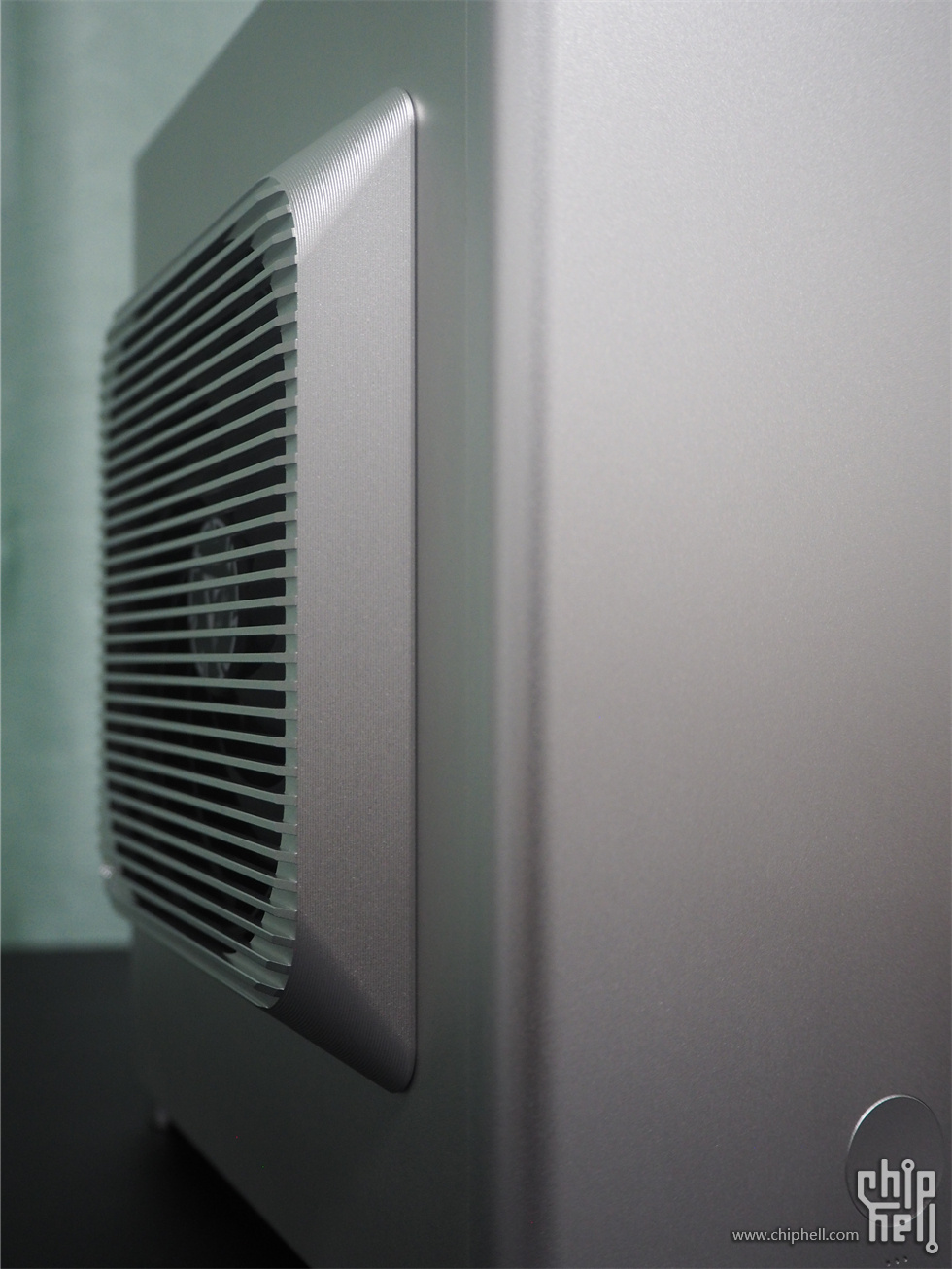

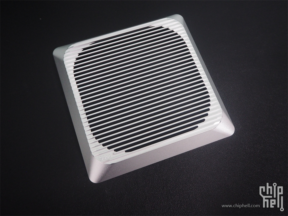

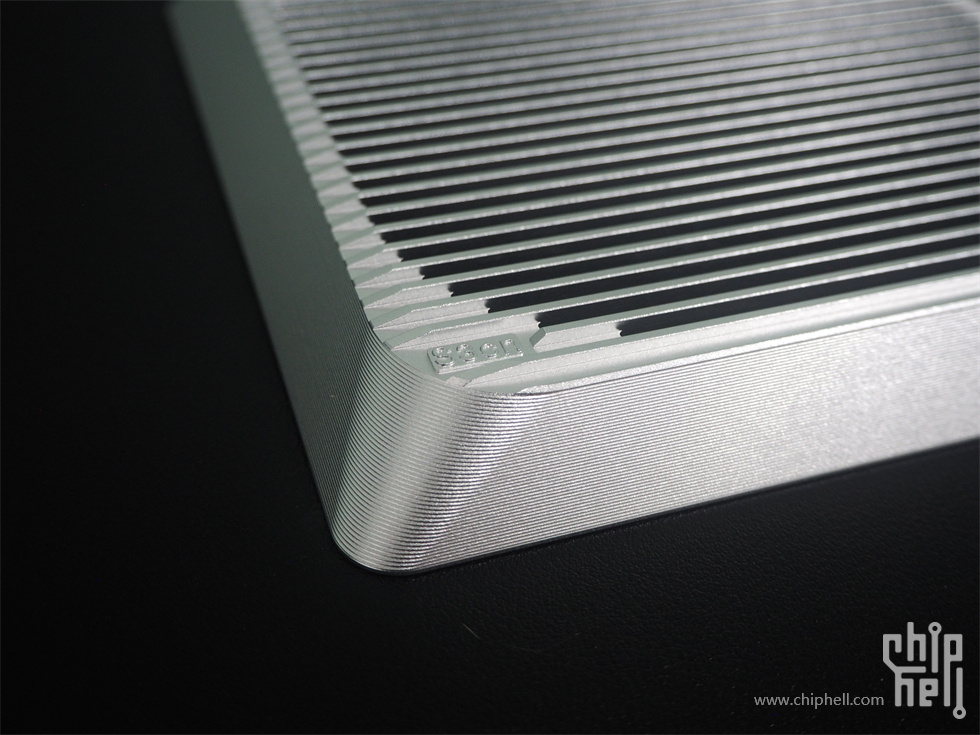

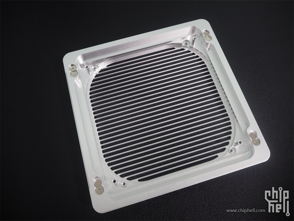

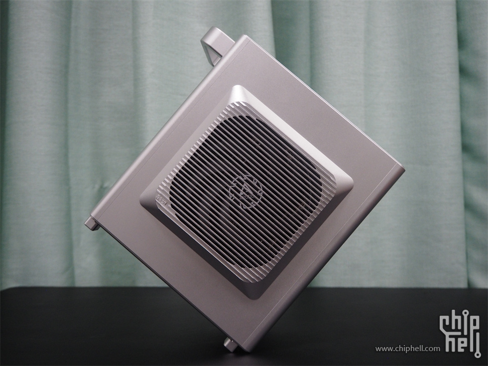

为了能更好的使用14600KF,左侧板先用了风扇扩展面,跟之前做水冷小箱相似,磁吸与左侧板固定,这样就能装67mm高的散热器了,不然47mm高的散热器根本不行。。
正面
低调又有点实力的薄扇
盖上左侧板,散热器跟风扇不算很偏,能吹M.2,又能吹吹内存。。带三个风扇安装高度档位
盖上
再盖上
在一起

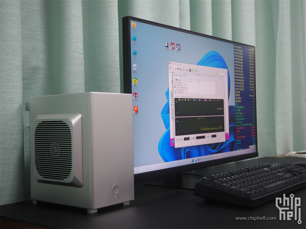

上面是第二个小米27寸4K,准备换掉公司一同事的23寸老显

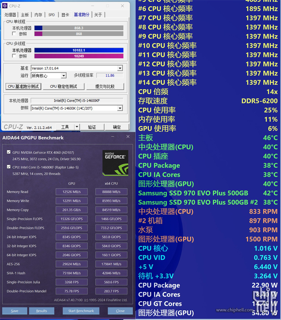

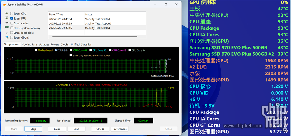

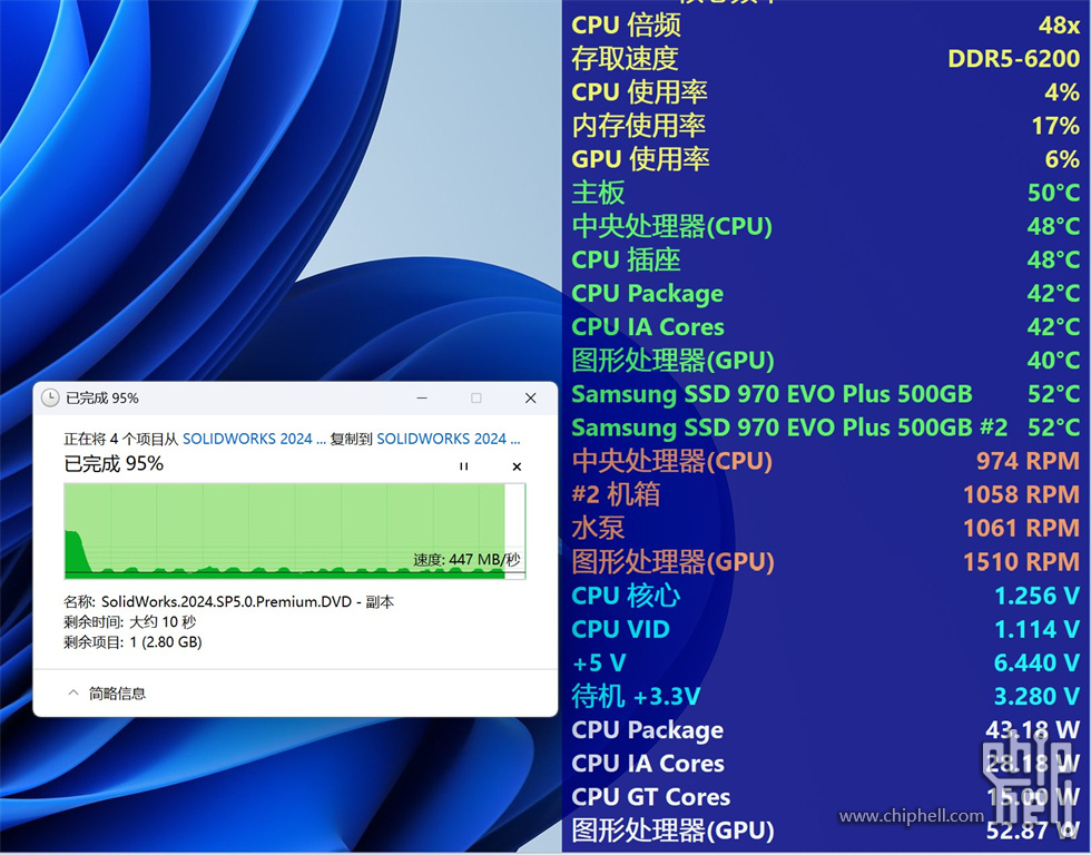

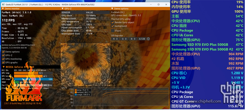

到此主机安装完了,简单的测试一下,室温29.3度,BIOS除了开内存6200频率,其它都是默认设置,过几天再泡论坛优化一下
CPU-Z跑跑分。。AMD一路用来,对CPU-Z的跑分一直耿耿于怀 858.3分
显卡又转一转,感觉温度还好吧。。
硬盘复制粘贴+复制粘贴+复制粘贴 了应该有近6分钟吧
至于压力测试,惯例的过不了,高温报警,还好不是秒报。。感谢14600KF,正常的用温度也不高,也不是长期全负荷运算和弄视频,基本满足UG简单改图和一般编程使用

这个风扇扩展面真是神来之笔。
另外CPU散热器和供电散热片之间的缝隙真是看得心旷神怡

发表于 2025-5-28 13:45 | 显示全部楼层
cpu散热器转90度会不会散热更好一些?
发表于 2025-5-28 14:29 来自手机 | 显示全部楼层
感谢分享!
 楼主| 发表于 2025-5-28 14:54 | 显示全部楼层
梵谷的左耳 发表于 2025-5-28 08:55
设计的不错,,主要散热高度上来了,看了好几款,包括ff08 那玩意虽然好看 散热限高只有37.。 ...
是冲着想用小机箱 ,又想散热好去设计的
 楼主| 发表于 2025-5-28 14:55 | 显示全部楼层
应该不会,顺时转90度,感觉对内存不是很友好,左右就很空,逆时转90度,大部分偏主板IO那里

发表于 2025-5-28 21:59 | 显示全部楼层
左侧板的风扇扩展面设计必须要给个好评啊,自己类似配置的小机箱侧板就没这样的设计,CPU满载时候的风切声+9cm风扇嘶吼声简直了,搞得只能把i5-14600k降电压来用。
