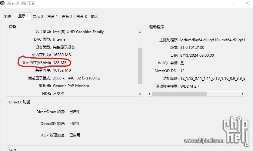

机器条件:
I5 10400,16G DDR4 *2,联想P340 TINY小机器
1。最近发现在BIOS里无论怎么调集成显卡专用显存,系统里都是显示的128M专用显存,16G共享显存,而BIOS里可调的最大专用显存为1024M,有用同样集显或同类机器的朋友,能否证实一下,或解答一下,这是显存的显示有问题?还是设不了更高的专用显存?

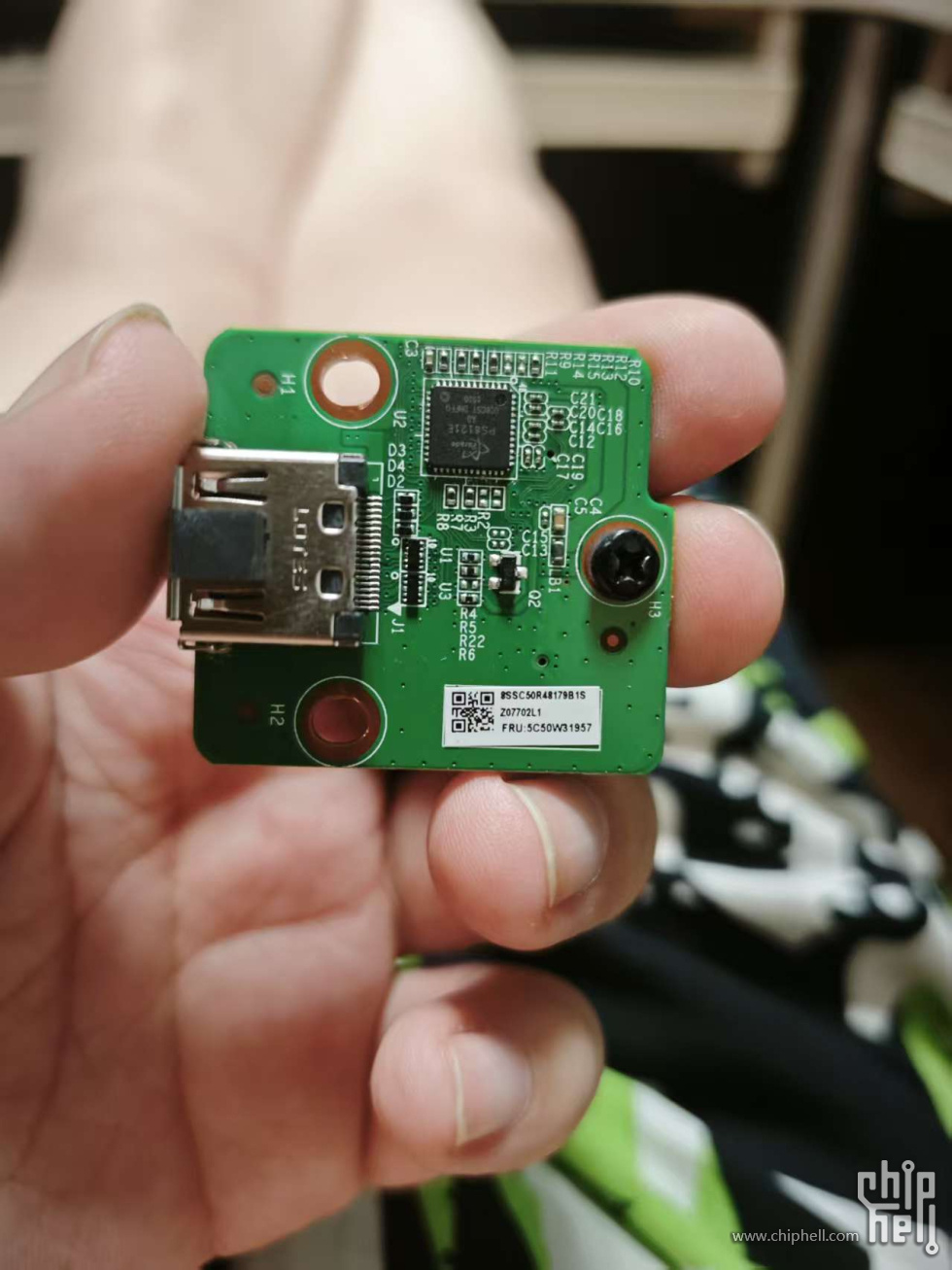

2。另外多问一个问题,这机器原生HDMI口只能支持HDMI1.4,因为双显示器都支持高刷,想折腾一下用内置DP转HDMI扩展转换口输出更高刷新率,尝试买了一个扩展口接上去竟然只能输出1080P,有朋友有同样的问题吗?难道是转换口的芯片不支持HDMI2.0?

HDMI扩展口如下,应该是联想标准小机器的部件,能插上主板输出信号(背挡板孔位不合适),但是不清楚功能是否匹配P340这一款。

发表于 2025-5-26 23:45 | 显示全部楼层

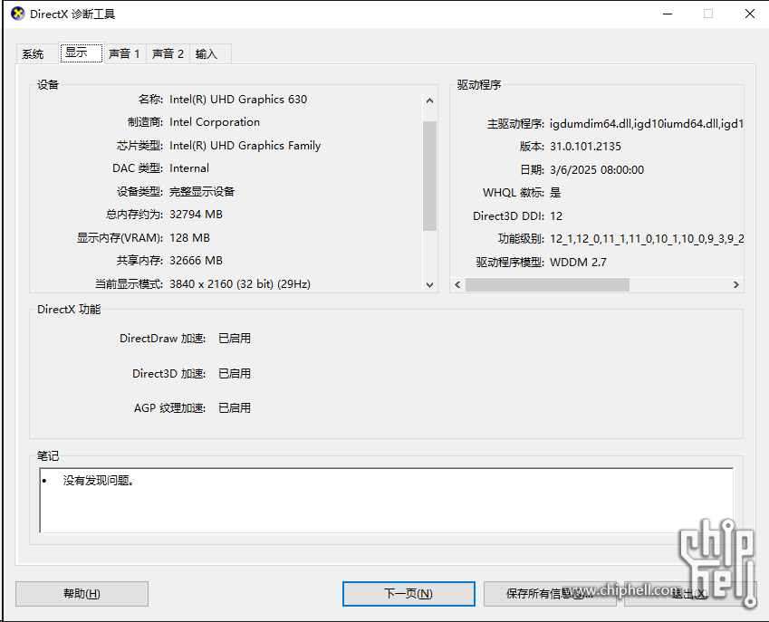

intel的集显在dxdiag工具就只显示128,可以在,资源监视器-内存,看为“硬件保留的内存”看大致的独占(显存)内存分配情况。

你就别难为它了 ...
我买的转换HDMI扩展口是将内置DP转换成HDMI口输出的,我接上去后查看显卡驱动,输出信号也确认是从DP输出的,但是分辨率比原生DP口的还低,只能支持到1920*1080/60hz,这就很奇怪了,所以我才上来问问。

 楼主| 发表于 2025-5-27 14:57 | 显示全部楼层
zerozerone 发表于 2025-5-26 23:45
intel的集显在dxdiag工具就只显示128,可以在,资源监视器-内存,看为“硬件保留的内存”看大致的独占(显 ...
感谢证实这个毛病,放心了

 楼主| 发表于 2025-5-27 15:50 | 显示全部楼层
lgblee 发表于 2025-5-27 15:12
楼主想要保证DP转HDMI 2.0,必须买这个或同等档次品牌(如贝尔金等)日亚/美亚自营。
所有第三方一律视作 ...
感谢详细回复,因为我有两台高刷显示器,已经用了从原生DP口输出的一根线,另一台想从主板内部扩展口接出去转成HDMI,所以外部转接线没法用上。
flysilkworm 发表于 2025-5-27 15:50
感谢详细回复,因为我有两台高刷显示器,已经用了从原生DP口输出的一根线,另一台想从主板内部扩展口接出 ...
主板内部扩展口没研究,是eDP?
eDP记得上限非常低
你看看技嘉的主板说明书
http://download.gigabyte.com/Fil ... tn_datasheet_v3.pdf
LVDS 最大分辨率 1920x1200 60Hz
如果你是把eDP转出来,那就不是线材的锅了,而是这个接口本身上限就很低
更正:我搜了你芯片,PS8121E,跟eDP没关系。
你这个芯片带宽是2.25Gbps,HDMI 2.0带宽要18Gbps,你的是人家八分之一,目测HDMI 1.4a水平,那还是你转接的锅。
 楼主| 发表于 2025-5-27 16:29 | 显示全部楼层
lgblee 发表于 2025-5-27 16:24
主板内部扩展口没研究,是eDP?
eDP记得上限非常低
你看看技嘉的主板说明书
原来跟这原因有关啊?那HDMI扩展口部件岂不是废物一样的玩意,联想销售这种产品是没事找事呢
话说C口扩展口也是从eDP接出来的不成?
发表于 2025-5-27 16:31 | 显示全部楼层
flysilkworm 发表于 2025-5-27 16:29
原来跟这原因有关啊?那HDMI扩展口部件岂不是废物一样的玩意,联想销售这种产品是没事找事呢 ...
我更正了,看新的,你那个配件怀疑不是给8代用的,而是给扣肉年代~Ivy Bridge年代用的。
如果你机器没有新配件,要么从主板魔改一个新接口出来,要么就没办法多屏了。
 楼主| 发表于 2025-5-27 16:34 | 显示全部楼层
如果你机器没有 ...
明确了,十分感谢帮忙,再找找有没合适的扩展口吧
