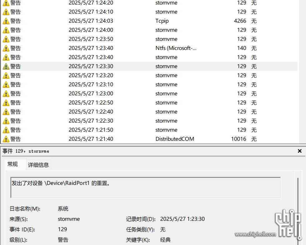

高负载的时候看稳不稳得住3.3v吧,smart正常的nvme掉盘只能是3.3v掉压的事

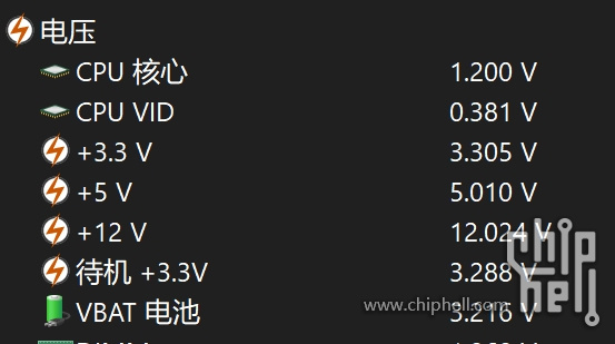

 楼主| 发表于 2025-5-27 02:10 | 显示全部楼层
我一般没什么高负载的场景,刚刚也就开着一个文档,过了一段时间点进去想开别的文档就无响应了。
刚刚跑了一下测试,3.3v偶尔会掉到3.285,硬盘温度58度,会是原因吗?但是跑了几次我的电脑还是一切正常的

发表于 2025-5-27 02:20 | 显示全部楼层
看看0E
 楼主| 发表于 2025-5-27 02:30 | 显示全部楼层
硬盘是好的 之前还换了一块
发表于 2025-5-27 02:40 来自手机 | 显示全部楼层
刚刚跑 ...
就是接在芯片组的盘会特别容易掉,如果你用定制线可以换回原装线,插拔一下24pin也能好

发表于 2025-5-27 03:04 | 显示全部楼层
你可以换个 电源 试试先 可能电源 供电 电容有鼓包或容量失效 ,亦或者    某个 设备 有 弱短路 导致供电 掉电压,导致掉盘,换其他牌子盘试一下,排除硬盘
发表于 2025-5-27 05:19 | 显示全部楼层
只掉芯片组的盘可能是电源问题
发表于 2025-5-27 09:07 | 显示全部楼层
之前的黑裙就是掉盘,400W带4快盘竟然不行,后来换了550金牌,就不掉了。。。大概率还是电源。
