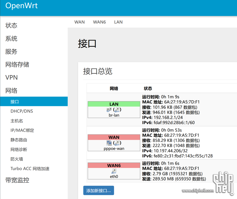

发表于 2025-5-27 11:49 | 显示全部楼层
mizuno911 发表于 2025-5-27 11:46
我已经更新OPWRT截图了光猫是V4\V6双栈 桥接  R4S的op网口接口设置也是IPV6自动  ...
你这个ipv4也是内网。。
你光猫是桥还是路由?

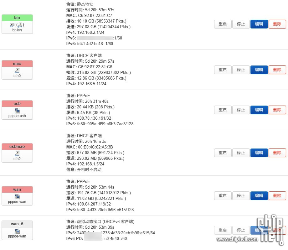

发表于 2025-5-27 11:55 | 显示全部楼层
正常情况下是这样的,wan6我删除了,wan口设置自动后会自动创建一个wan_6
你这应该是23.5版本的,我记得以前也没什么需要特别设置的。
可以换固件排除一下,或者用电脑拨号/光猫拨号排查一下

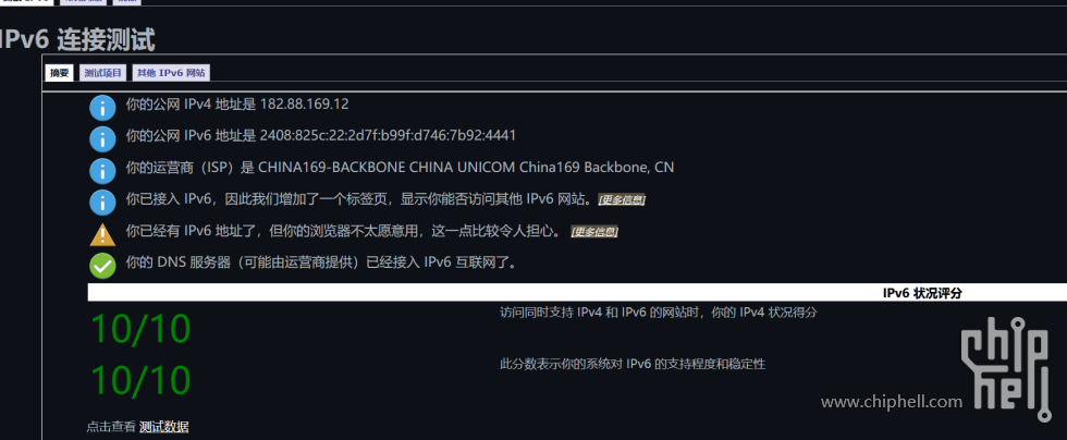

 楼主| 发表于 2025-5-27 12:21 | 显示全部楼层
光猫改为路由模式的话 IPV6是可以正常访问的。。那看来就是R4S的固件或者设置问题了

发表于 2025-5-27 12:26 | 显示全部楼层
mizuno911 发表于 2025-5-27 12:19
你的也是R4S吗?版本号是?或者可以提供一下固件吗?
是r4s,我上面不是说了嘛,immortalwrt 24.10.1,pm我TG号

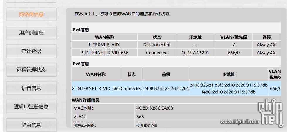

发表于 2025-5-27 13:38 | 显示全部楼层
看你的图片 没有获取到ipv6地址, 拨号的时候要选ipv4&ipv6 都拨号.   ipv6地址分配要选择无状态转发.  如果不会弄, 找运营商装一个fttr.让他们帮你把ipv6配置下发到设备.
