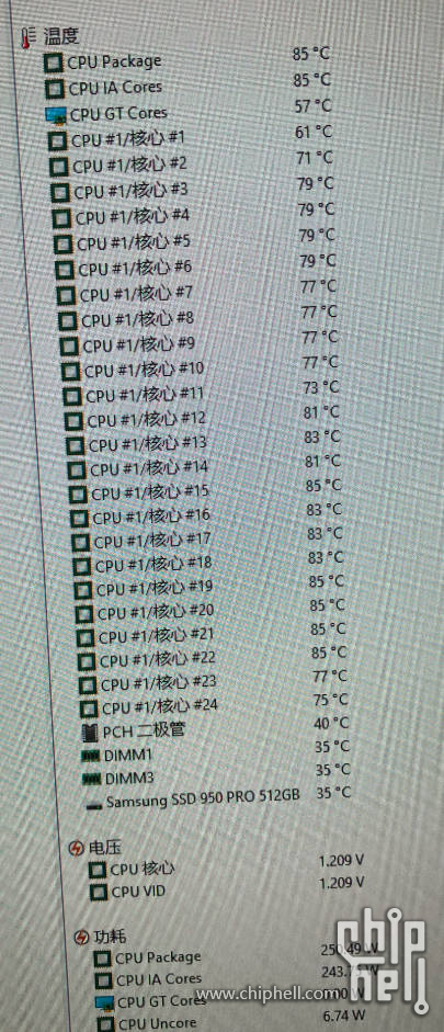

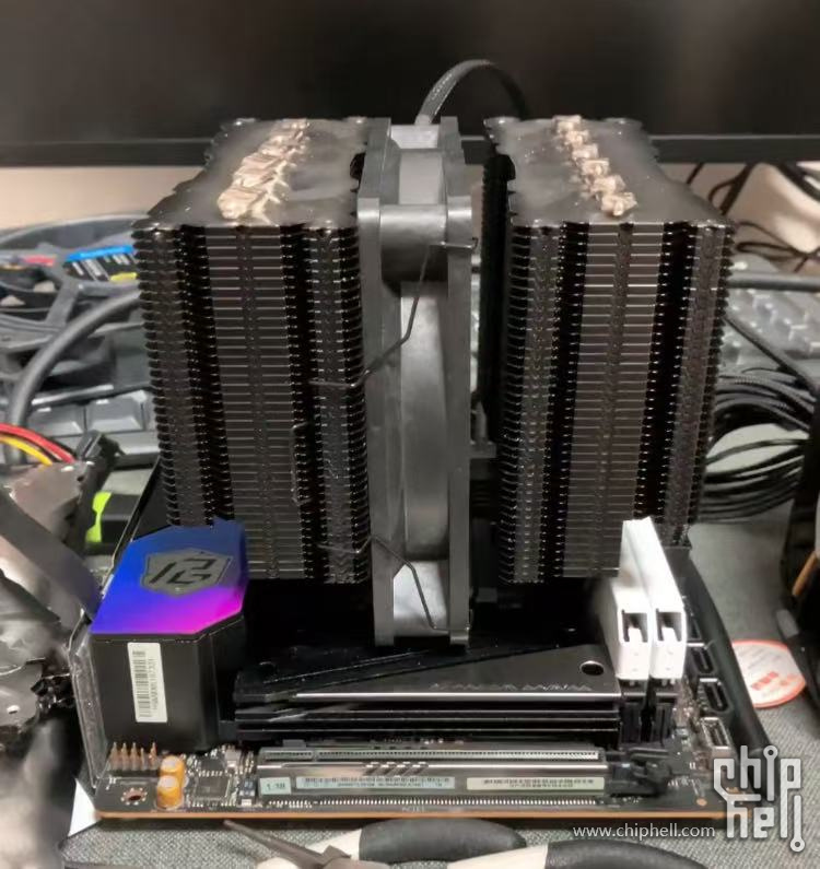

285K,华擎z890i nova,用的鑫谷那个石墨片导热垫,室温27度
250W稳定85度
300W稳定95度
期待官方能出个规模这么大的135矮塔,比自家那pa120mini效果可好多了,120mini 250W都吃力
拔这个的原因本来是想拿一个5090涡轮配135塔的高度,边上再放个loki1200,正好组成个超迷你的主机,但是看最近5090的价格走势  应该不会买涡轮了,正常卡和涡轮能差6000。。。。手里的5090D ADOC也想卖了换个同德的
发表于 2025-5-27 14:32 | 显示全部楼层
热管就是暴力的压扁弯折?顶部加个装饰片遮盖下就更完美了。
 楼主| 发表于 2025-5-27 14:38 | 显示全部楼层
是的,圆嘴钳捏扁了再弯折。
顶盖还在 可以加,买短螺丝即可,原鳍片带螺丝洞的没剩几层了
那完整的PA140不是更强?

 楼主| 发表于 2025-5-27 14:44 | 显示全部楼层
vasomax 发表于 2025-5-27 14:38
那完整的PA140不是更强?
理论上肯定是的,但是他是穿fin,顶部三四层基本等于摆设,热管尾部的尖端收窄 和鳍片基本没啥接触,所以实际我也没拔多少。风扇好的话 热管末端效率也没那么高。所以实际应该好一些但差距不会太大

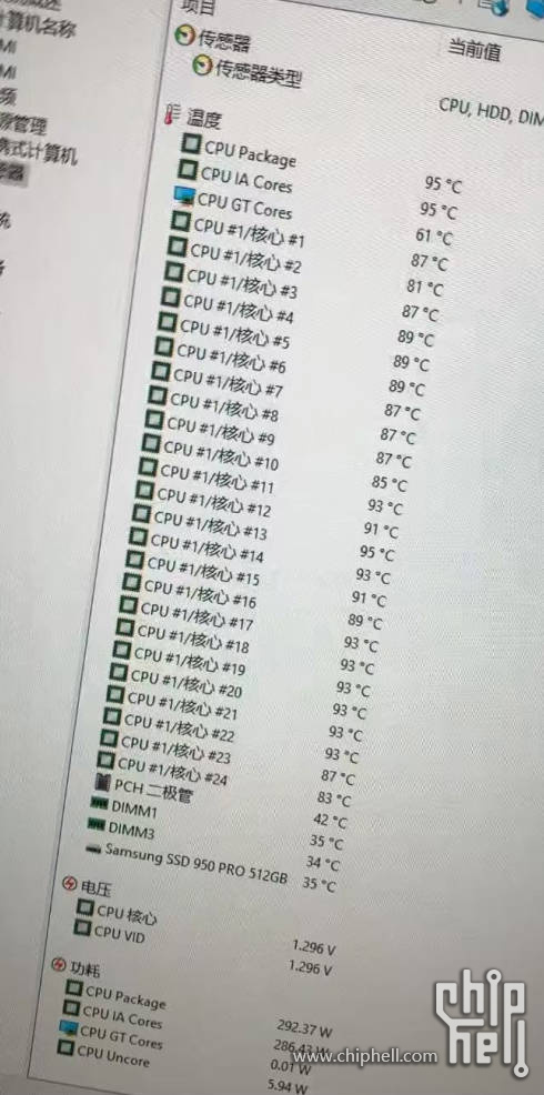

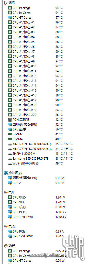

 楼主| 发表于 2025-5-27 17:46 | 显示全部楼层
vasomax 发表于 2025-5-27 16:51
我有FC140,看完感觉PA140能把FC头都锤烂了
我公司的机器也是fc140,265K 250W,现跑的结果,很奇怪,因为我3月份在家的时候同配置跑的是85度,总不能是4090换成了5090D就变成这德行了吧,当然天气也是比三月热多了 fc.jpg
忘了说风扇了,这个FC140是普通风扇,魔改的那个用的是9ra

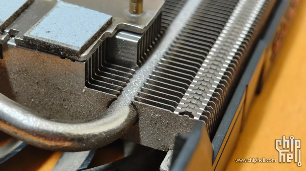

发表于 2025-5-27 20:35 来自手机 | 显示全部楼层
wcgwwccgg 发表于 2025-5-27 20:24
回流焊的可别试,怕把热管撕破了
显卡散热的鳍片一般是回流焊么

 楼主| 发表于 2025-5-27 20:49 | 显示全部楼层

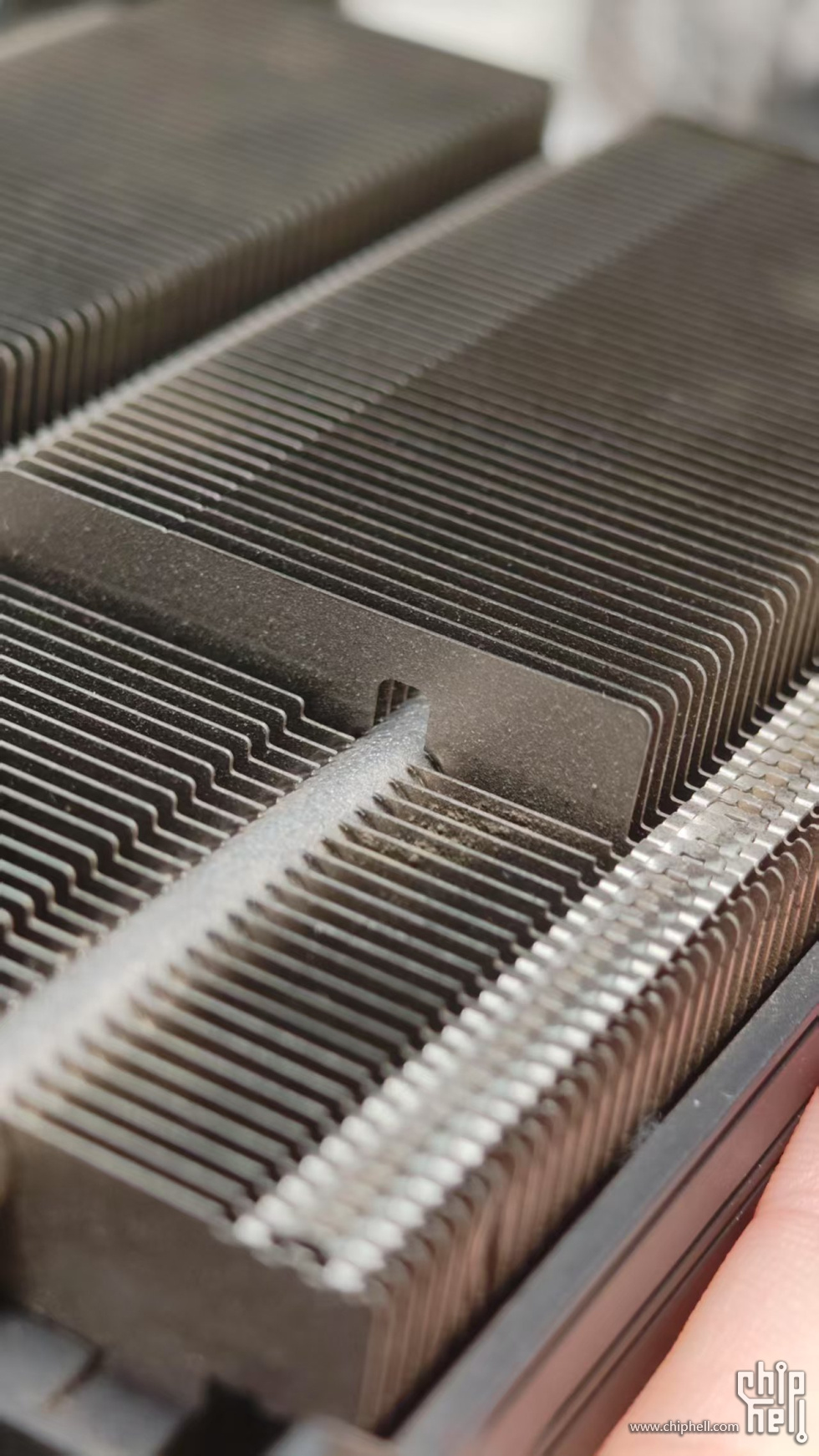

tim6252 发表于 2025-5-27 20:35
显卡散热的鳍片一般是回流焊么
鳍片的热管孔边上带一个缺口的就是回流焊

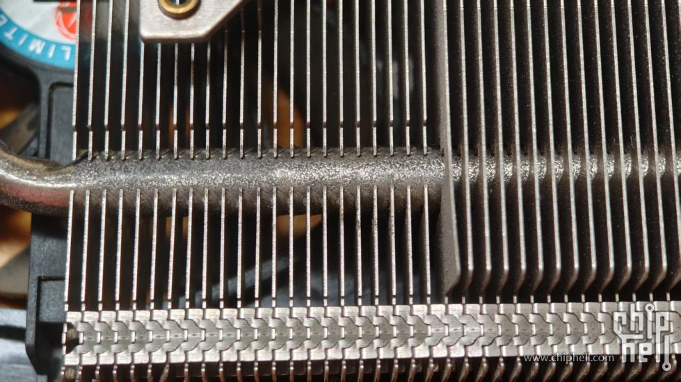

发表于 2025-5-28 10:45 | 显示全部楼层

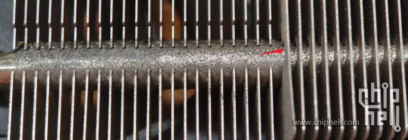

楼主 帮我看下 这种是回流焊还是穿FIN的?
发表于 2025-5-28 10:49 | 显示全部楼层
哈哈,要不你试试敲敲猫头鹰的D12L,这个塔体好多了
 楼主| 发表于 2025-5-28 11:34 | 显示全部楼层
有洞,应该是回流焊
发表于 2025-5-28 11:40 | 显示全部楼层
wcgwwccgg 发表于 2025-5-28 11:34
有洞,应该是回流焊
为啥有洞就是回流焊呢
 楼主| 发表于 2025-5-28 12:59 来自手机 | 显示全部楼层
tim6252 发表于 2025-5-28 11:40
为啥有洞就是回流焊呢
工艺需要,放焊料的地方
