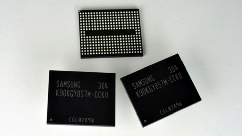

IT之家 5 月 27 日消息,韩国 TheElec 报道称,三星电子当地时间 26 日对客户透露 MLC NAND 闪存即将停产,计划在下个月接受最后的 MLC 芯片订单。
TheElec 报道称,三星电子在通报最后 MLC NAND 排产计划的同时,还向部分客户通报了 MLC 涨价的计划,促使客户开始寻求新的替代供应商。
据称,LG Display 也在物色替代三星的 MLC NAND 供应商,主要包括用于大尺寸 OLED 面板的 4GB eMMC。
在此之前,LGD 一直使用三星、铠侠、晶豪科技(ESMT)的存储方案,其中晶豪科技的 eMMC 采用三星 MLC NAND 进行封装,而铠侠则使用自产 MLC NAND 进行供应。这意味着,如果三星电子 MLC NAND 停产,LGD 现有供应商将只剩下铠侠一家。LG Display 正寻求更多供应商。
消息人士称,三星电子等公司向 LGD 供应的 4GB eMMC 价格约为 2 美元(IT之家注:现汇率约合 14.4 元人民币)。由于三星电子 MLC NAND 计划停产,导致 eMMC 产品价格立即上涨。不过,由于这种 eMMC 均采用传统工艺且材料成本较低,因此预计对 LGD 制造成本的影响不会很大,只是寻找新供应商的时候要麻烦一些。
业内人士表示,“MLC NAND 在三星电子的销售额中所占份额微乎其微”,“退出该业务也是一种自然而然的过程。”

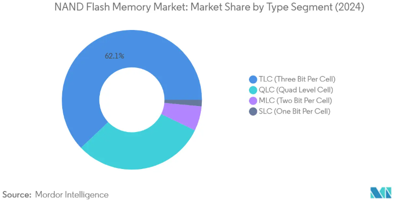

随着 MLC NAND 业务的终止,三星预计将资源集中于 TLC 和 QLC 产品线。市场研究机构 Mordor Intelligence 数据显示,TLC 目前占据全球 NAND 闪存市场 62% 份额,已成为行业主流技术。
