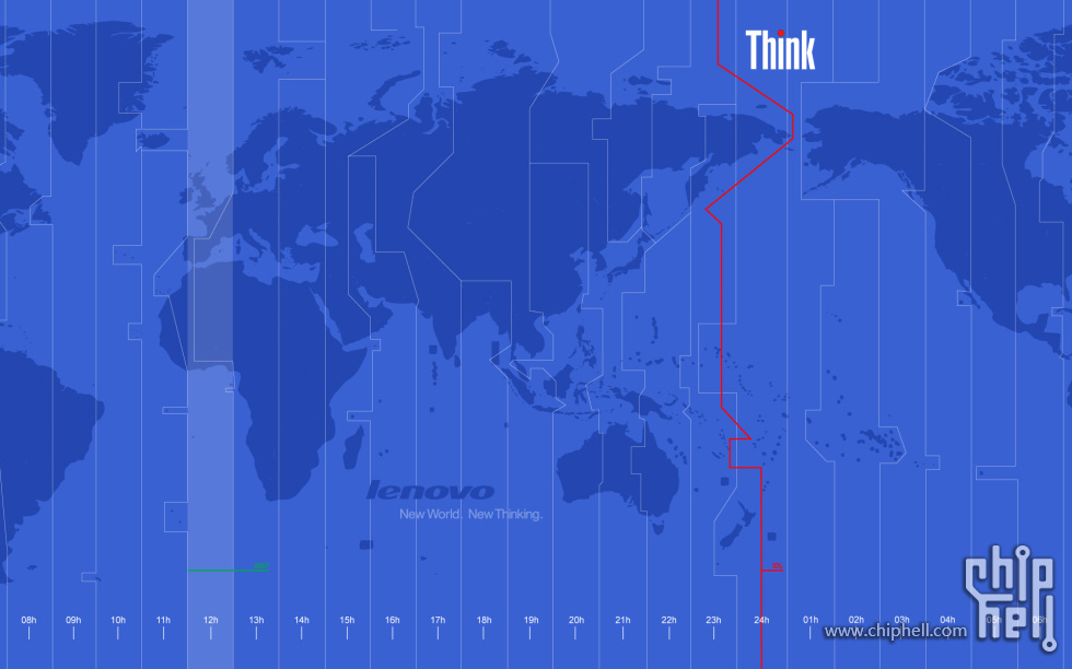

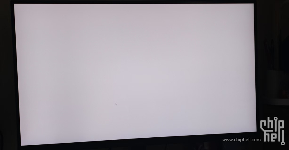

但是由于是自下往上暗,我猜测不是液晶层出了问题,而是下面某一颗背光灯珠老化了
还有一个证据:前两天用这个显示器的时候发现这个位置的背光在轻微闪动
显示器型号 红米RMMNT27NU

https://www.rtings.com/research/thin-lcd-tvs-break-faster-under-prolonged-use
此事在rtings实验室里亦有记载

那层白色的导光膜会老化,会被LED灯烤焦。我以前aoc售后换过显示器背光灯,换了新的背光灯条,就更不均匀了。

粗略看了一下,就是 light guide plate (LGP) 受热变形喽,确实,手摸了一下,那一块很热,我这个显示器是被动散热的。。。

手工换一次反而不如原厂机器铺的
