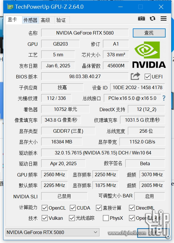

发表于 2025-5-28 05:00 | 显示全部楼层
在+350  +3000 跑过所有3dmark后 经历各种游戏反复毒打稳定的频率 : 111.png
