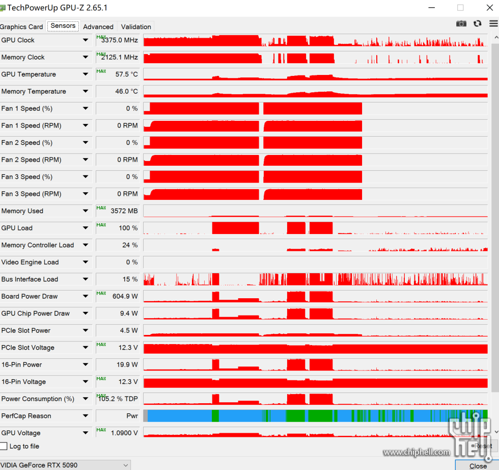

 楼主| 发表于 2025-5-28 12:40 | 显示全部楼层
beckcppes 发表于 2025-5-28 12:37
你试试电压拉100%把表格上移看看。任然限80%。
电压一直是100%的
补充一下,我自设曲线,69%和80%功耗都没啥问题

 楼主| 发表于 2025-5-28 12:42 | 显示全部楼层
beckcppes 发表于 2025-5-28 12:41
电压模式要选第三方,就是最下面那个选项。
是的,没错
发表于 2025-5-28 12:44 | 显示全部楼层
凋零D 发表于 2025-5-28 12:40
电压一直是100%的
你自设曲线80%稳定的话就好了呀,还有你是不是显存拉太多了?+2000试试,万一是显存天雷的锅呢,之前有个哥们说他的5090稳不住+3000
 楼主| 发表于 2025-5-28 12:47 | 显示全部楼层
beckcppes 发表于 2025-5-28 12:44
你自设曲线80%稳定的话就好了呀,还有你是不是显存拉太多了?+2000试试,万一是显存天雷的锅呢,之前有个 ...
显存3000我专门单独拉出来控制过变量,没有问题。
我自用肯定是自设曲线玩了,主要正常来说+300这么保守的设置却过不去搞得我强迫症犯了,又根本解释不动为什么就很难受了

 楼主| 发表于 2025-5-28 12:59 | 显示全部楼层
beckcppes 发表于 2025-5-28 12:51
个体差异,我是觉得硬拉是最稳的,我只在跑分的时候调曲线,因为低压区可以拉的更多。 ...
如果只是区间问题倒也解释的通了。
是+300的所有区间都比自设曲线保守,结果反而会崩
又跑了一次 这次又50分钟都还没崩,太玄学了。
而且我去查了log文件,更离谱了
硬拉是1.02v左右才在跑2.85g以内
自设曲线0.92v就跑到了2.75g左右

 楼主| 发表于 2025-5-28 13:31 | 显示全部楼层
beckcppes 发表于 2025-5-28 13:07
稍微拉点,别限制功耗,就这么用好了
又看了下log,全程boost频率,是全程,硬拉都要平均比自设曲线高出80-100mhz,电压高0.1v,28xx mhz 1.02v 对27xx mhz 0.92v。
但是结算帧数是219对222,反而低3帧。
何解?
而且突然发现27楼的5070ti怎么帧数爆杀我的90

 楼主| 发表于 2025-5-28 13:53 | 显示全部楼层
我也开了
我看了下明细里gpu帧数我是远高于他的,cpu模拟和渲染低了好几十。
78x3d被98x3d薄纱这么多是我没想到的。
关了fg我倒有150+帧,fg远远没x2
