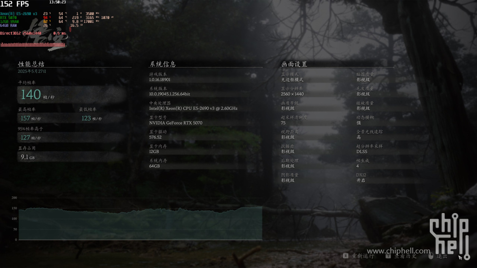

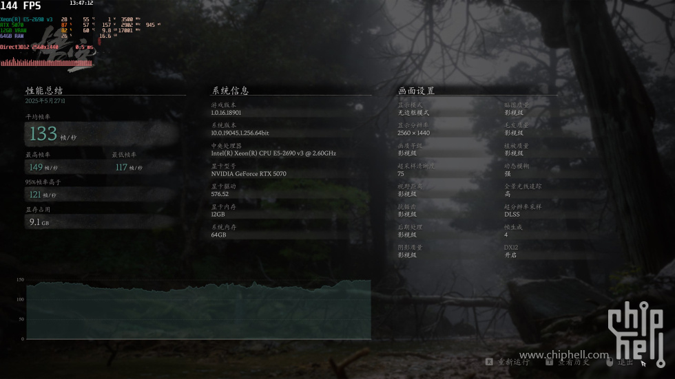

第一张图是950MV,GPU+510MHZ,VRAM+3000MHZ,104%power。基准测试显卡实际功耗在160W左右
第二张图是不动电压,GPU+300MHZ,VRAM+3000MHZ,104%power。基准测试显卡实际功耗在230W左右

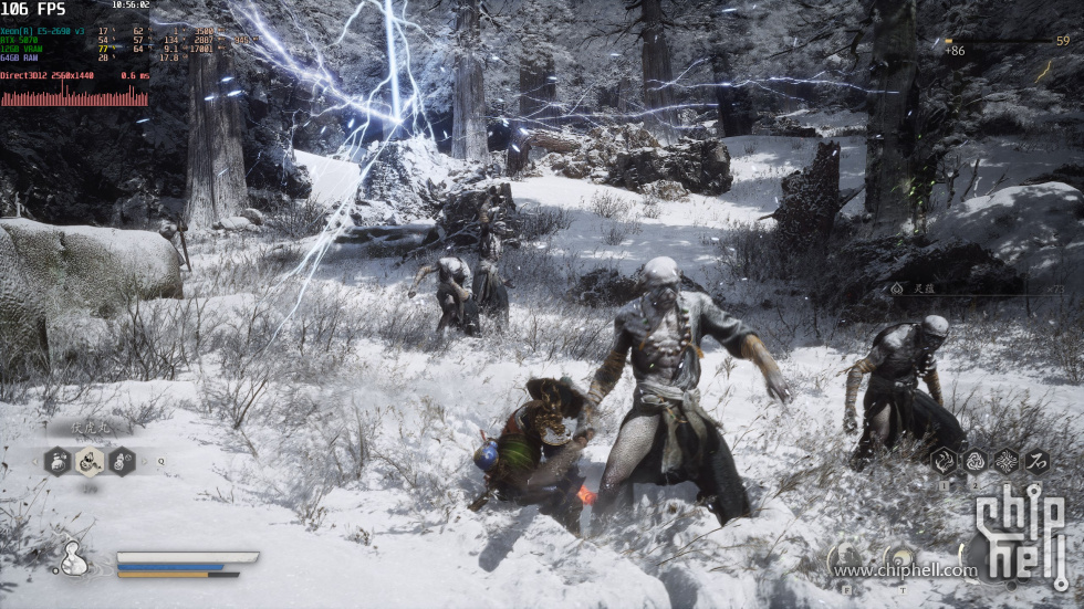

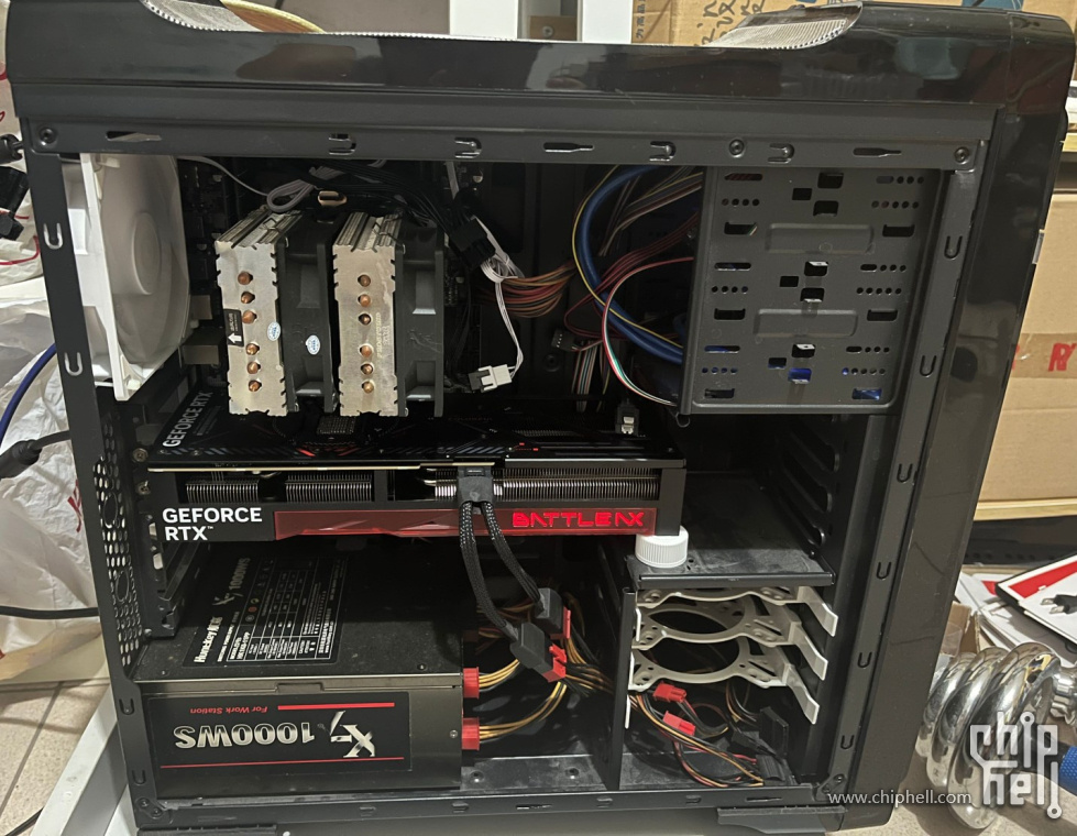

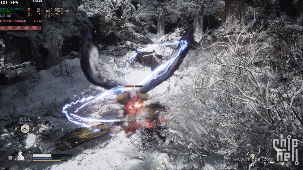

3900多元给E5神机升级了个七彩虹5070战斧豪华版V2,是海力士颗粒,功耗可以拉104%。
摸索了2天,目前定了950mv,GPU+510MHZ(黑神话游戏里实际2880MHZ),VRAM+3000MHZ。TS图形是21000分,TSE图形是11000分
跑黑神话,2K,DLSS 50%,MFG 4X,全影视级,光追最高,动态模糊什么的都是最高。小西天这个雪山里的场景100帧出头,功耗180瓦左右,非常满意。这个场景已经杀了好几轮怪了,没有崩溃。
黑神话还是优化不太行,DLSS 4X之后转动视角整个画面会类似垂直同步那种撕裂(或者鬼影?),2077 4X就不会,很丝滑

买整机,然后卖掉无显卡主机

所以说50系MFG就是强咧,去年我3080开2K最高光追+影视级的时候,就算有DLSS FG转FSR FG的MOD也卡得没法玩,只能关光追。现在5070,4X之后完全是爽玩的水平
今天还测试了85寸4K,同样的设置,这个雪山场景就稍微有点卡了。缩地去了其他场景,都是很流畅的。
PS:85寸玩游戏真的太累了,坚持不了,我就随便试试

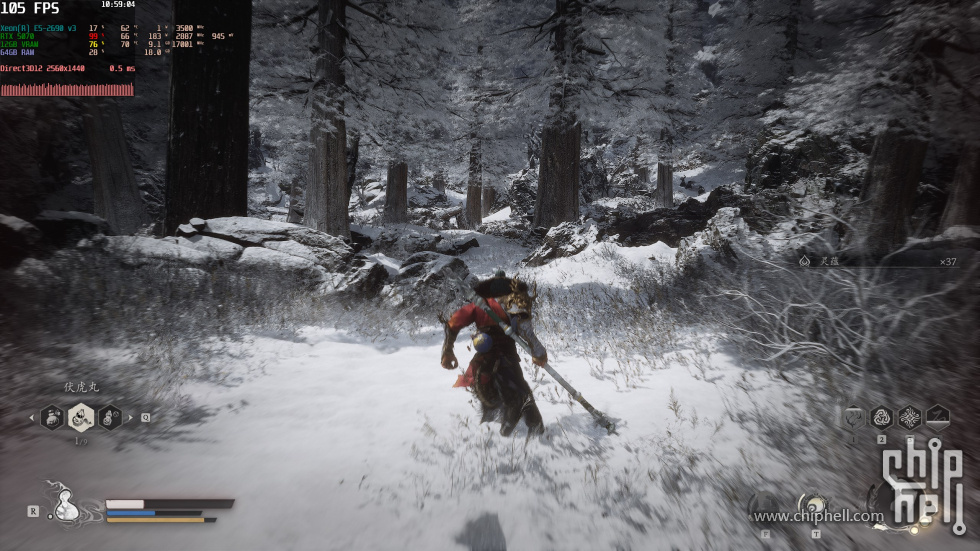

试了一下75%和100%
同样场景
75%的帧数几乎和50%一致
100%就只有70-80FPS了,而且视角转动的时候画面会有非常非常明显的痕迹,就像有很大的雨点抹在玻璃上那种
我重启电脑后 现在在这个场景玩 FPS高了20帧 功耗也只有160多瓦了 好神奇啊
频率也有2900MHZ了 看来刚才是小飞机没拉好?

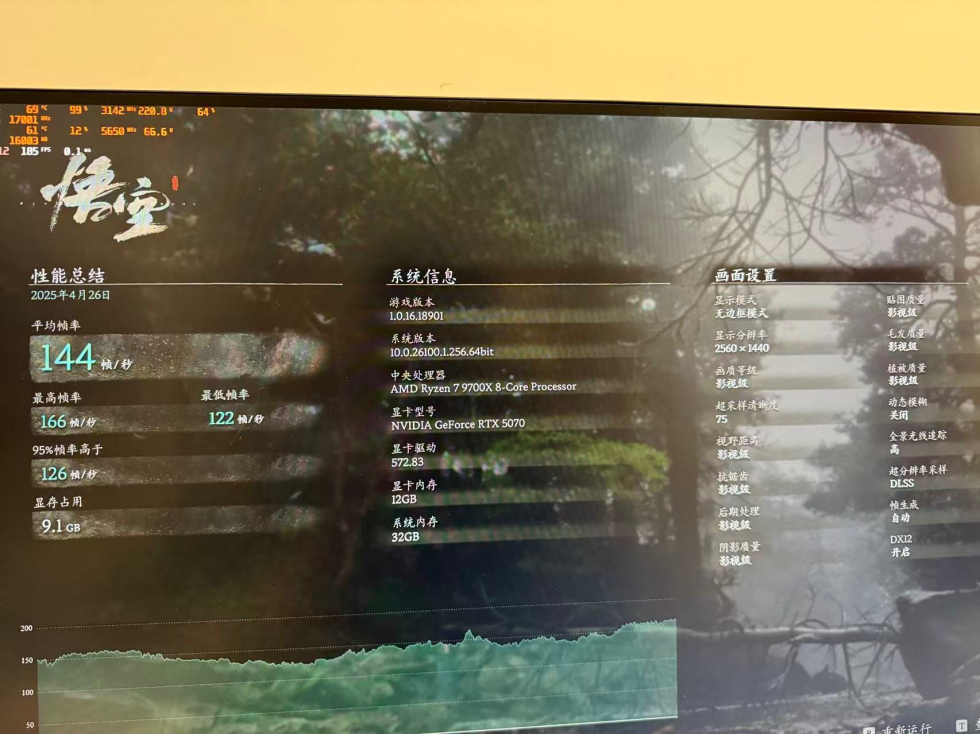

你U太弱了,质量档144,性能档差不多200

U虽然只有50元但是MFG确实是E5最佳拍档
第二张图是不动电压,GPU+300MHZ,VRAM+3000MHZ,104%power。基准测试显卡实际功耗在230W左右。帧率强了5%,功耗多了60瓦,我觉得不值
