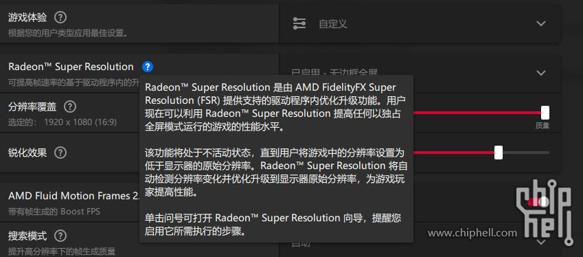

楼上两位是N卡用户吧,回复楼主,我没有9070显卡,只有6750gre是可以同时打开的。amd这点比较好可以直接驱动里打开,不需要游戏支持

我的驱动里好像没看到这个Radeon Super Resolution选项啊。

那也就是说需要把游戏分辨率调成低于显示器的分辨率这个才能实行。我一直以为fsr是在游戏里面选择的呢。这个我一直关闭,然后开最高分辨率档,再打开afmf。
发表于 2025-10-11 08:30 | 显示全部楼层
昰昰暃暃 发表于 2025-10-10 21:06
那也就是说需要把游戏分辨率调成低于显示器的分辨率这个才能实行。我一直以为fsr是在游戏里面选择的呢。 ...
如有游戏支持fsr,那肯定首选游戏里打开fsr,驱动里rsr那是在游戏不支持的情况下用的
