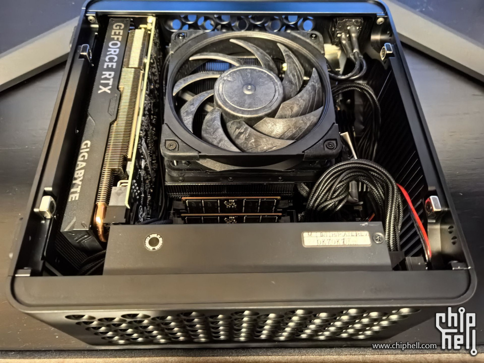

先后试了T30,超频三的F5R120、利民的TL-K12;T30和超频三噪音略大,利民的温度表现一般,现在考虑要不要试下猫扇
发表于 2025-5-28 13:46 | 显示全部楼层
猫A12X25,够用了,这CPU温度不高。

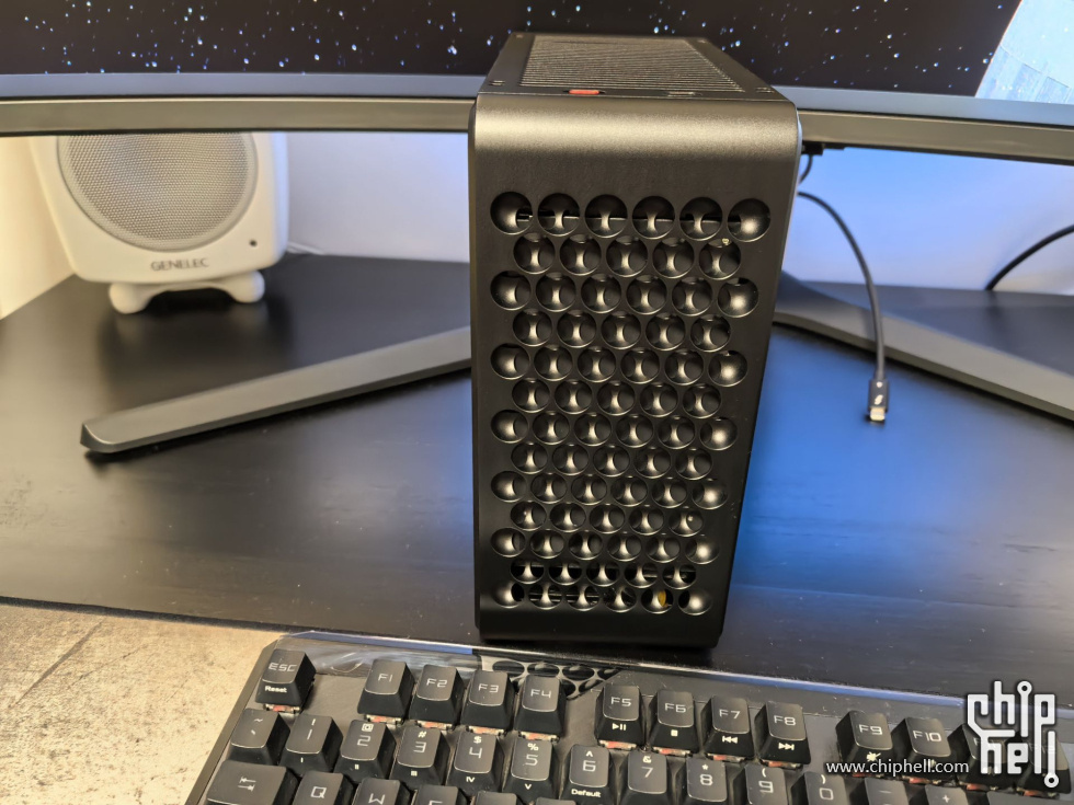

 楼主| 发表于 2025-5-28 13:58 | 显示全部楼层
老哥你这机箱有链接吗,太帅了
发表于 2025-5-28 14:07 | 显示全部楼层
裸机用,随便装了个十几块的利民风扇,温度没觉得高。。。。。

发表于 2025-5-28 14:15 | 显示全部楼层
这板子有毛病 FANCONTROL并不能完全接管PWM,只能干预,所以不要用转速上限高的扇子。 T30开低速档是最合适的,至于温度不降频不就行了。

发表于 2025-5-28 14:48 | 显示全部楼层
这U一上来不就是80°左右吗,用的三十多块利民扇子,暂时没有发现问题
发表于 2025-5-28 14:53 | 显示全部楼层
手里刚好有一套在用,开放式机箱,这个配置CPU发热量不大,更换风扇收益不大,现在在用的是利民B12 LCP,全核负压-30其他不动,跑R23温度80度出头,上个月天气没这么热甚至不会超过80度。怕吵可以在BIOS里边调一下就行。

GXCP 发表于 2025-5-28 13:58
老哥你这机箱有链接吗,太帅了
淘宝买的,好像叫米果。
发表于 2025-5-28 16:52 | 显示全部楼层
我也是t30,调速后比较稳,装linux放公司做开发机。
装了一堆服务,平时是3x度,做编译负载高点也不到60度,开机四个月没关过机了。
发表于 2025-5-28 19:00 | 显示全部楼层
请问有详细配置单么?看的心动了。。
发表于 2025-5-28 21:12 | 显示全部楼层
xinxin1982 发表于 2025-5-28 19:00
请问有详细配置单么?看的心动了。。
主板带CPU了,加了个风扇,笔记本32G*2内存,爱国嘉4060刀卡,益衡7660b
发表于 2025-5-28 21:42 | 显示全部楼层
太感谢了,还请赐教机箱具体型号~~~
发表于 2025-5-28 21:51 | 显示全部楼层
xinxin1982 发表于 2025-5-28 21:42
太感谢了,还请赐教机箱具体型号~~~
tiny5
