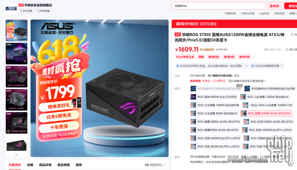

华硕的雷鹰ARUA1200W,不到1600元(京东成都同城),可以考虑一下。我推荐是因为我就是这款的用户
请问这款有什么优势吗?

发表于 2025-5-29 08:00 | 显示全部楼层
EGOCELL 发表于 2025-5-29 07:55
请问这款有什么优势吗?
网上有很多评测,您感兴趣的话可以看看。
请问这款有什么优势吗?
雷鹰aura现在不太建议买了,有人拆机发现主电容缩水了
这款主打的是静音
这款主打的是静音 ...
这个中午看了看感觉有点华而不实,再加上缩水了的话那就不考虑了
