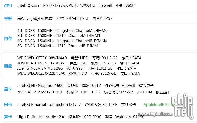

CPU:  4790K
品牌:  Gigabyte(技嘉) 型号:Z97-D3H-CF 芯片组: Z97
显卡:HD4600
网卡:AppleIntelE1000e
声卡:Realtek ALC1150
老古董想折腾折腾黑苹果,网上找到做EFI工具,显卡驱动只能装Monterey 12,而且HD4600驱动还会花屏。有无大佬做个能装Sequoia 15的EFI,4G显存,SMNIOS机型 IMAC20.1

我记得15 是不是移除了HD4600驱动了,而且970的  WebDriver 最高支持High Sierra
 楼主| 发表于 2025-5-29 09:30 | 显示全部楼层
所以970就不考虑了。只用核显玩玩

Haswell 4XXX
Highest Supported OS: Monterey (12)
Initial Supported OS: Mountain Lion (10.8)
Most iGPUs are supported here, only one to be concerned about is the HD 4400, which requires either a fake ID with WhateverGreen or a modified ACPI path.
Supported iGPUs:
HD 4200
HD 4400 (HD 4600 Fake ID required for this iGPU)
HD 4600
HD 5000
HD 5100
HD P4600 (Theoretically)
HD P4700 (Theoretically)

截图就是rapdi这个软件截的。Monterey能装,但是不勾选这个软件hd4600花屏选项,能进系统,会花屏。勾选了引导就进不了,也不知道是啥问题,大概率是显卡id问题
