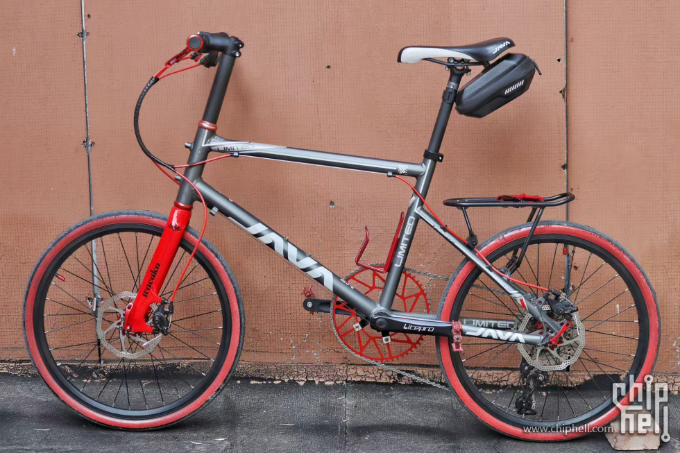

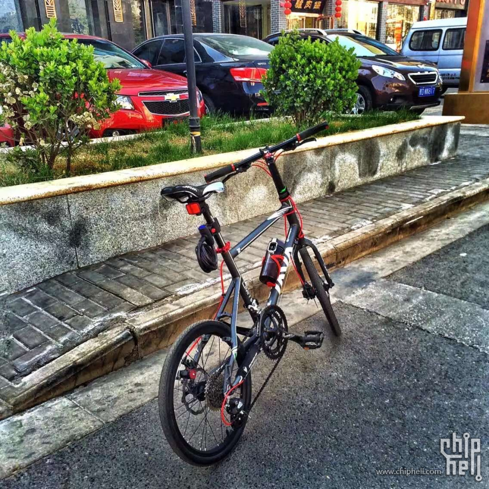

让我先长篇大论聊聊这辆跟了我十几年的JAVA小径车,“小径车”这个说法已经很多年没有看到了。12年大学毕业回家乡参加工作,因为通勤距离只有一公里不到,所以当年定了一台JAVA的406,原厂骑了一年多,因为通勤距离改变,存于地下室。 IMG_7193.jpeg
前年,通勤距离又变得很短,大概1.3km,开车或者骑摩托都需要走好远掉头,电动自行车又不能逆行(常有交警执勤,其实有时候我也骑摩托逆行,单总不是长久之计),走路大概15分钟又觉得费劲。于是去旧房子把这辆车又扒出来,改了451,骑了两年。
上个月,后轮磨损严重需要换轮胎,索性以改代修,完成这个车架最终的形态。
经过一个多月的各种尝试(主要是等配件),终于可以骑出来车行了,虽然还有一些不完善,但已经非常开心了。
众所周知,20寸小径有406,22寸小径有451和457,但是因为451太火,457这个制式已经完全没有人来玩了,所以找配件比较费劲,又因为我想法比较极限,很多商家都说不可以,我只能买回来一个一个试,再一个一个退,最终也没有找到457的碳轮。

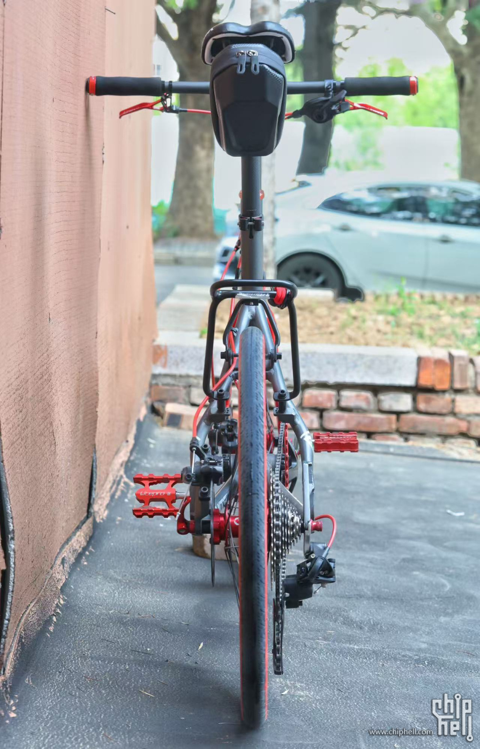

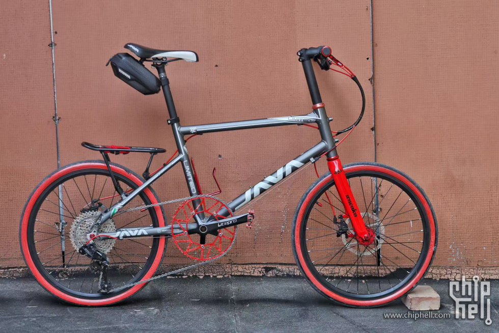

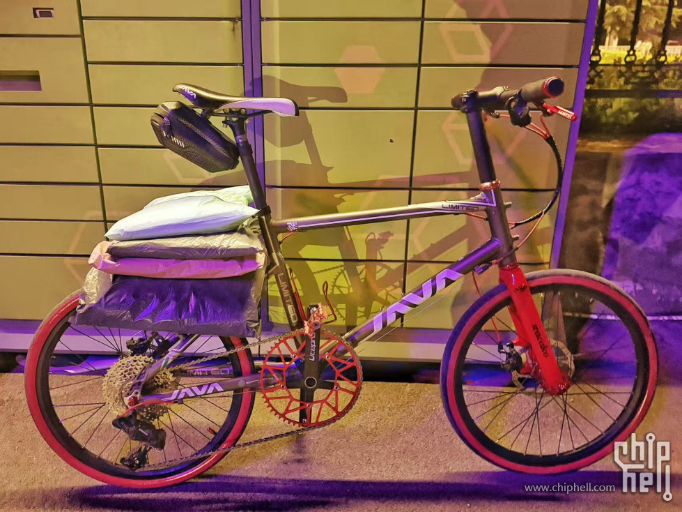

先贴一张图,让我慢慢说~

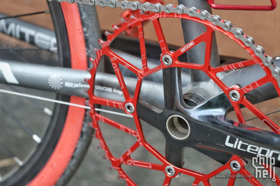

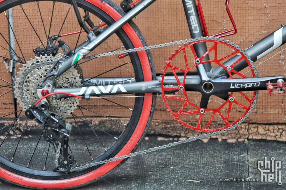

我当时想再搞一遍这辆车的初衷是想在22寸车架的基础上,假设踏频一致,可以不比700c慢或者不至于慢太多,所以从一开始我就确定了58T前盘这一个配置。
在轮组上,我当时借了一辆朋友的22寸折叠车(好像是捷安特拓威8.0?457的轮径),来试可不可以装在我的车架上(主要判断后叉能不能吃进这个尺寸)
结果是可以的,虽然比较极限,但我很欣慰
然后就开始漫长费心的找配件之旅。因为确定了457我可以装,我就开始在全网找能做457碳轮的店家,但是我又不想耽误进度,选择了一个河北的牌子叫慧羽(这铝轮非常重)先做替代(然而到现在我也没找到可以做457碳轮的店家)。

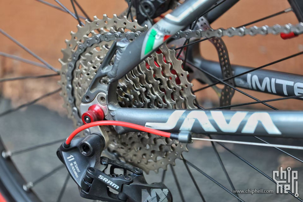

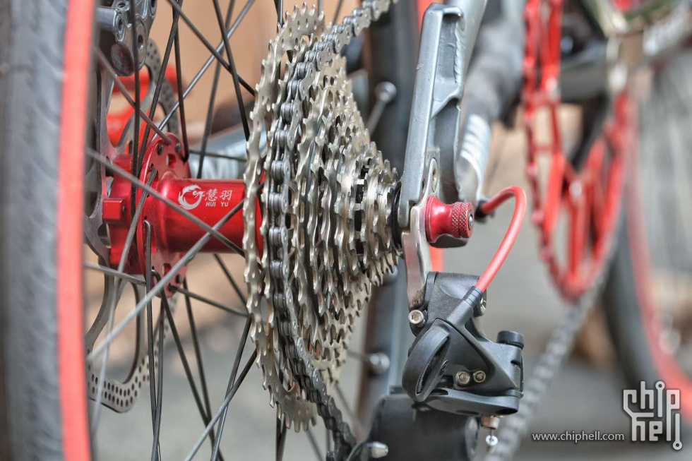

对于后飞轮的选择,因为我要齿比尽量的大,在58前盘的基础上,原本是想用苏联的10T,但经过本地店家提醒,选择了日晖9齿11速飞轮。于是这里就来到了第一个难点。
因为慧羽轮组的塔基是HG,但日晖的9T飞轮只有XD,加上慧羽轮组塔基的内外径和棘爪对于XD塔基来说比较小众,所以在找合适的塔基这里,来回尝试折腾了有三四家店,最终定下的塔基还要换合适慧羽的棘爪,耽误了很长时间,好在车行的关系不错,老板也愿意陪我折腾。(车在车行从4.11放到5.25)
在这之后,尝试装车时,发现虽然塔基匹配,飞轮也可以装上,但是一上紧轮组,车轮就不会空转直接变身死飞。拆开再研究,发现垫片不合适有摩擦,网上定了合适尺寸的垫片回来,再装车发现塔基密封圈过厚,“死飞”的状态依旧存在,再翻遍车行各种配件,最终拆了老板自己车上的密封圈才得以继续。

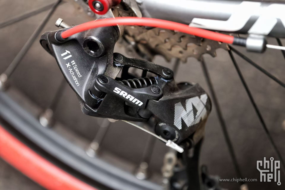

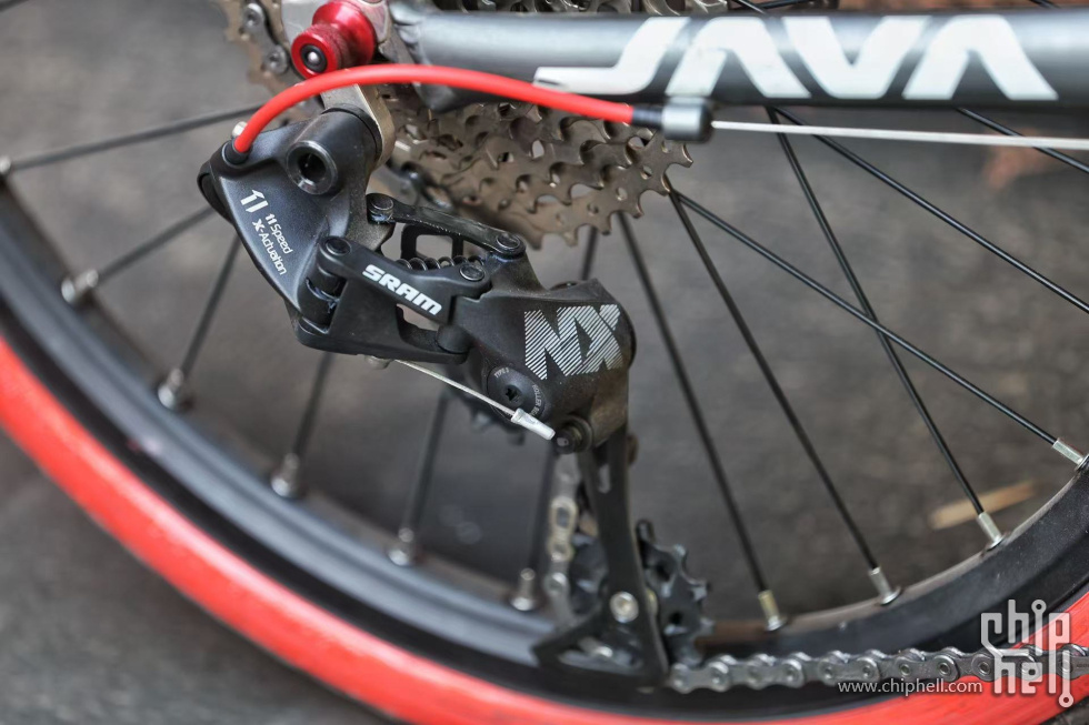

解决了传动系统,本以为后面是一马平川,结果在飞轮和后拨的选择上又遇到了问题,我本想9-46T后飞轮,但是在后拨的匹配上速联11速可以匹配的只有最大42T,46T的飞轮会导致后拨蹭轮组,蓝图倒是可以吃进46T的飞轮但是9T挂的又非常不利索。车行老板劝我说9T实际在通勤中我会用到的概率很低,9-46T的飞轮相对9-42T重量上要轻一些,常用齿比也更密集,蓝图后拨也还凑合,让我考虑蓝图,而我初衷就是大齿比,可以不用但不能没有,于是最终选择速联11速➕日晖9-42T飞轮。
至此传动搞定。
哦对,换了个中空曲柄。

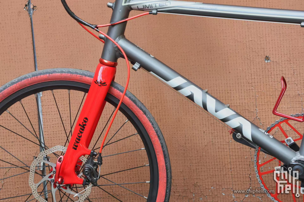

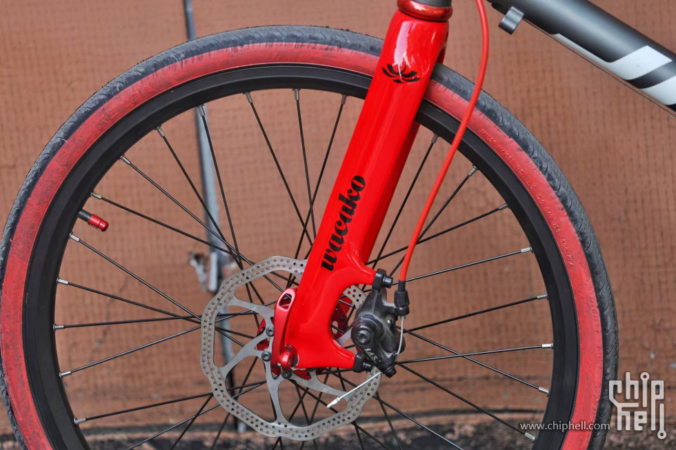

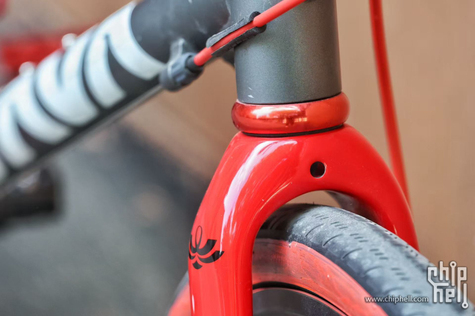

前叉能做22寸碳叉的不多,可能全网就两三家,来回尺寸颜色定了四个,最终发现451的前叉可以吃进457的轮组。原本457前叉装上车轮之后,空隙太大,我觉得丑,好在451的尺寸也可以。

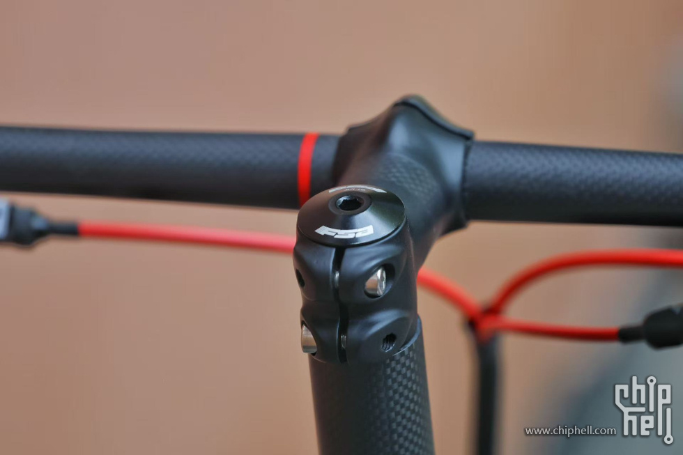

其余就是换了一些便宜的碳件,都说不超百元的平价,用车行老板的话说,“你悠着点用,小心哪天断了”
坐杆忘记拍了。
昨天下午去找朋友喝水聊天,发现他园区里有一个标语,于是有了这些图片。

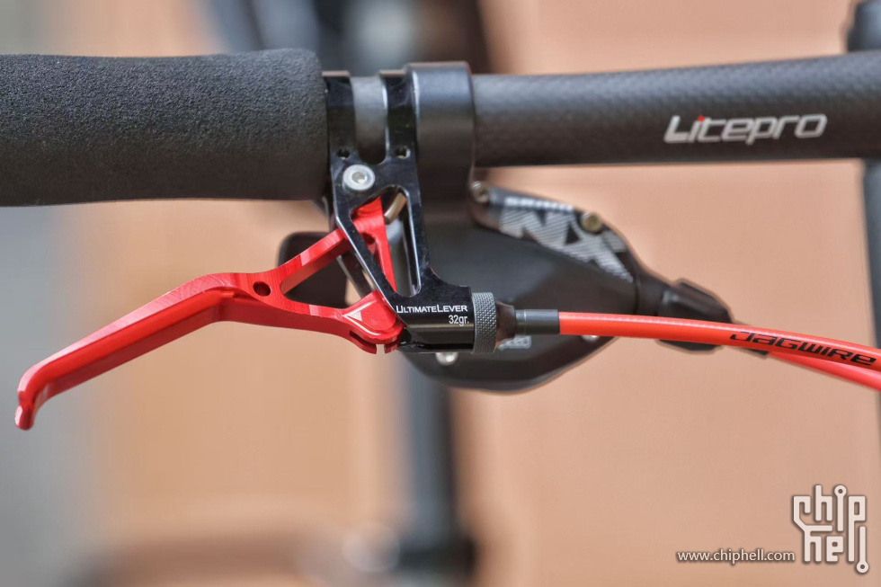

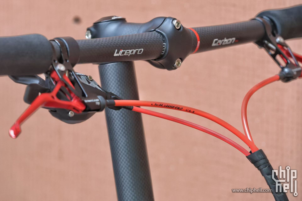

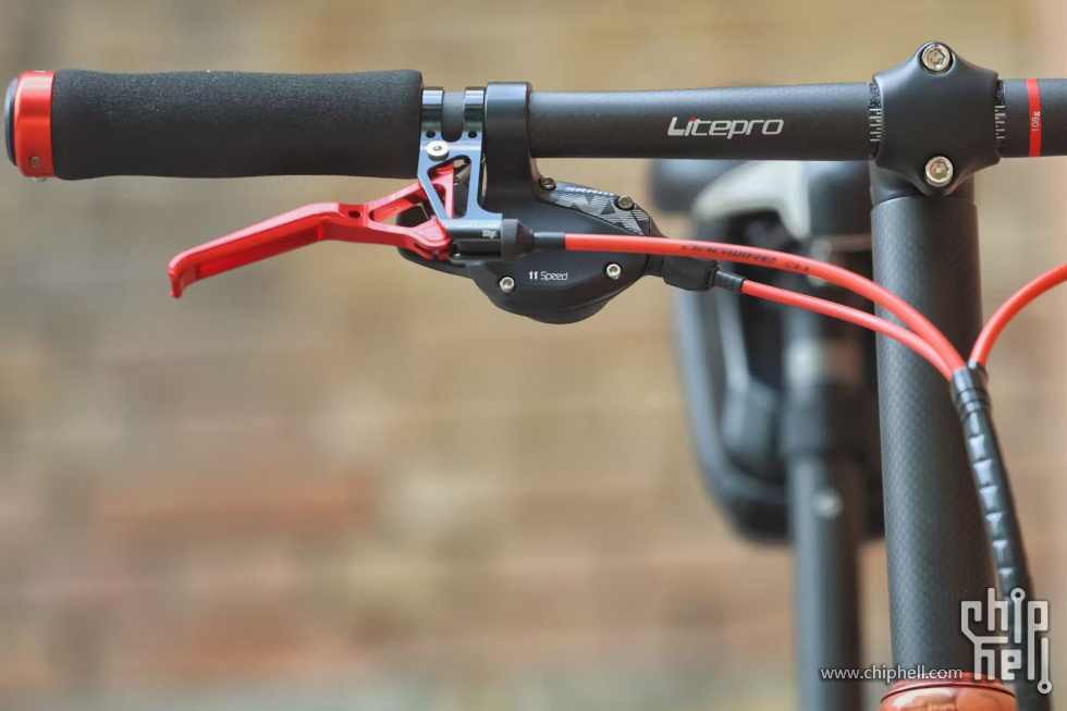

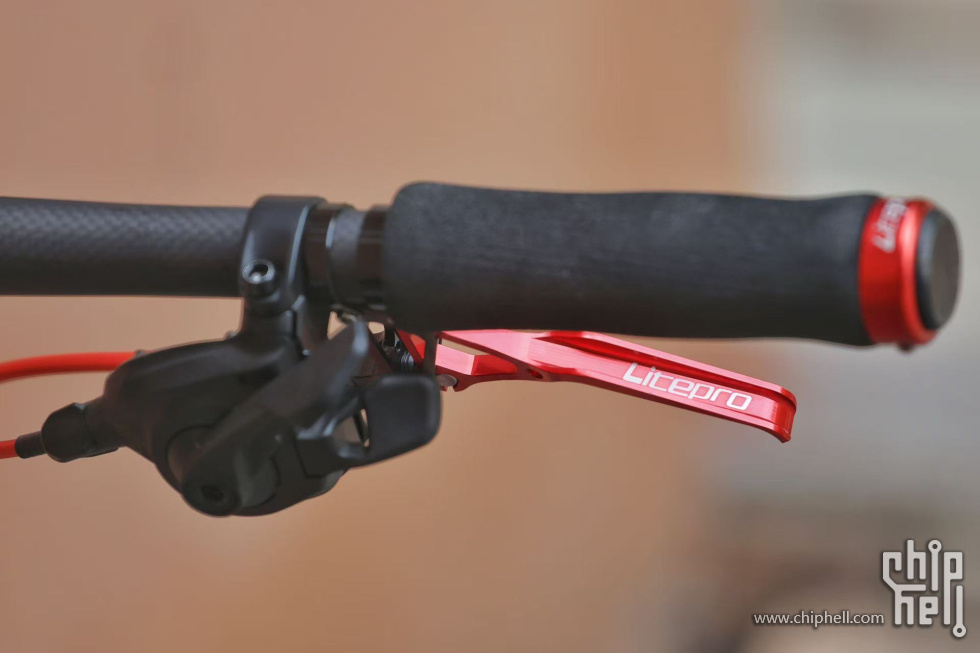

为了配色选的牙盘刹把线材水壶架一系列,但是阳极工艺每家都不一样,颜色也无法做到统一,只可远观。
前刹车线实在不知道怎么走才能好看一些。

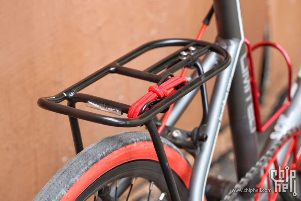

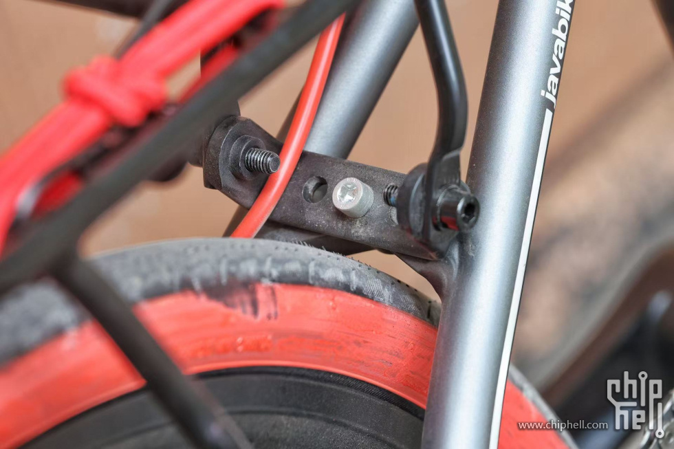

车架有V刹柱,不知道怎么样装饰可以好看一些,最终找到了一个货架,各种角度调了下,锯掉反光尾灯。
事实证明还是有用的,通勤嘛,难免有快递。买了几根红色钩子。

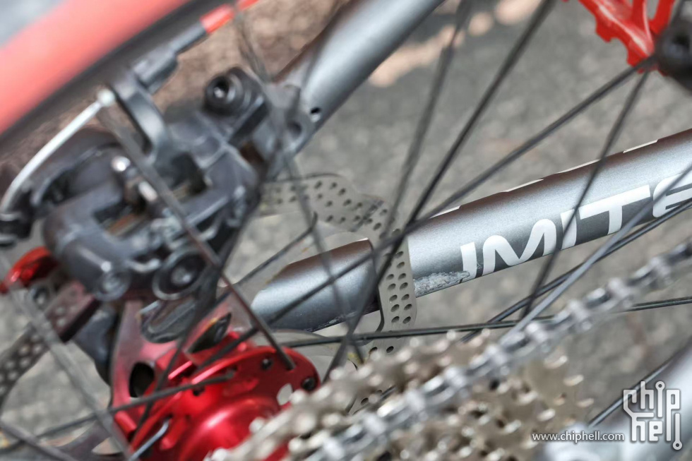

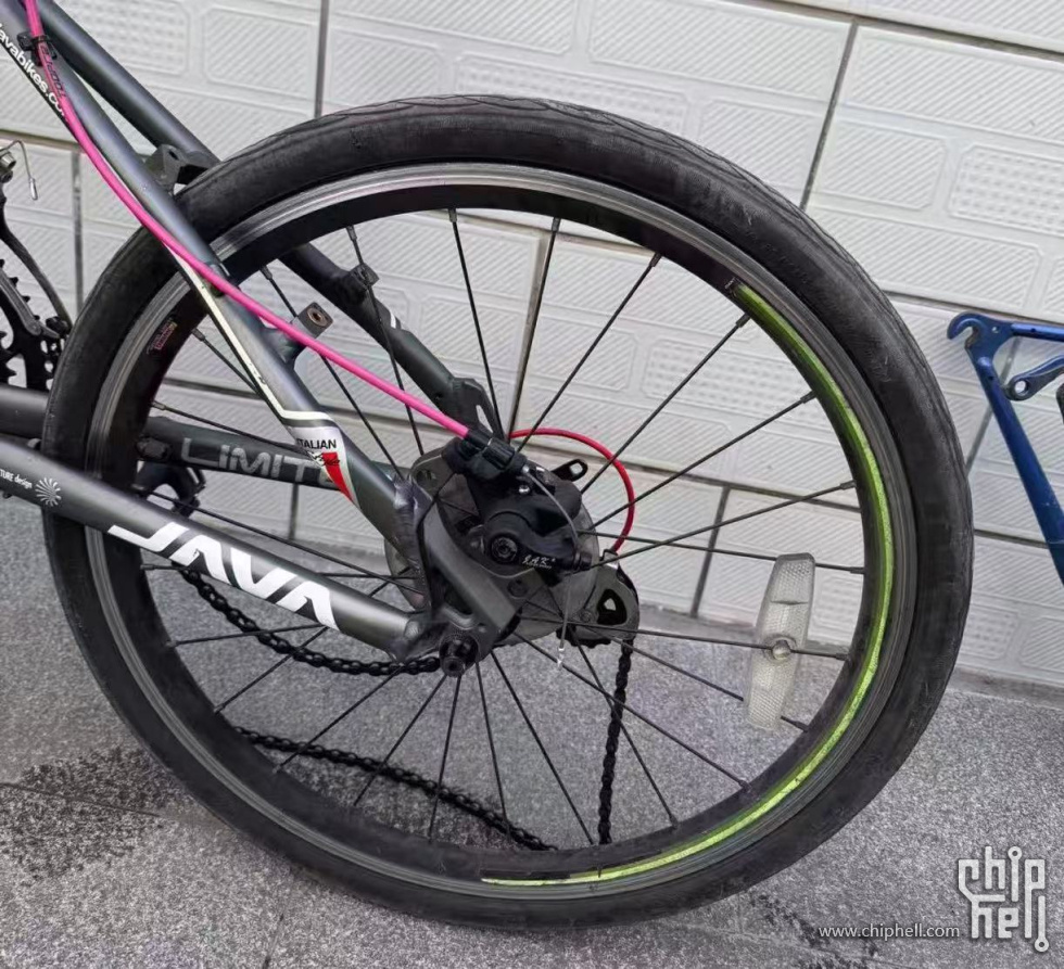

哦对了,JAVA这牌子,产品经理应该没啥脑子,后碟刹蹭的厉害,换了最小尺寸的片片。
131748484871_.pic.jpg 现在,全车只剩一个座垫还是原厂,让我选选,我的臀部比较敏感。
写在最后,为什么我一定要追上700c呢,因为女王买了辆700C碳车。
让我再找个场景把她的车拍一下,然后我又攒了辆700c钢架平把公路陪她锻炼。
改天一起。
感谢观看。
END。

说一下我为什么非要搞58T前盘配9T后飞轮。
齿比的事儿,我想能干赢700c。假设条件,在不考虑滚阻,不考虑摩擦力,单纯来看在踏频90的状态下,我的齿比能不能干的赢700c。
那我的轮组是457,457轮组周长是
143.5cm,700c轮组周长是195.5cm
前盘58,后飞轮9的情况下,我的齿比是
6.44,也就是说我前盘转一圈,后轮转6.44圈,也就是我蹬一圈可以行走924.14cm,就算9.24m
踏频90的情况下,每分钟可以跑到
831.6m,60分钟的话是49.9km
700c,前盘50后飞轮11的状态下,踏频90,时速可以到
47.8km
所以,这就是我无论如何也要用到9T小飞的原因。
虽然,女王目前的匀速大概在27km,我用15T飞轮就可以轻松伴骑。
9T试过两次,菜腿,还差得远。

小轮车车友前来助阵,话说457也是我第一次听说,这个我也换了这个牌子的前叉,感觉好软~

发表于 2025-5-30 09:03 | 显示全部楼层
人大车小,还是建议LZ注意骑行安全,
可以的话,搞个451铝叉来的安全,小作坊的碳货不做评价
当年的U7一体前叉可供考虑,就不知道还有没有
另,货架反光板拆了就行,锯了这口子不符合CH的审美
点评
感谢 搜了下U7前叉应该是我用不了 至于货架,我这么极限,只要给我3mm的空间我都不会选择锯  发表于 2025-5-30 09:34
lotte + 5

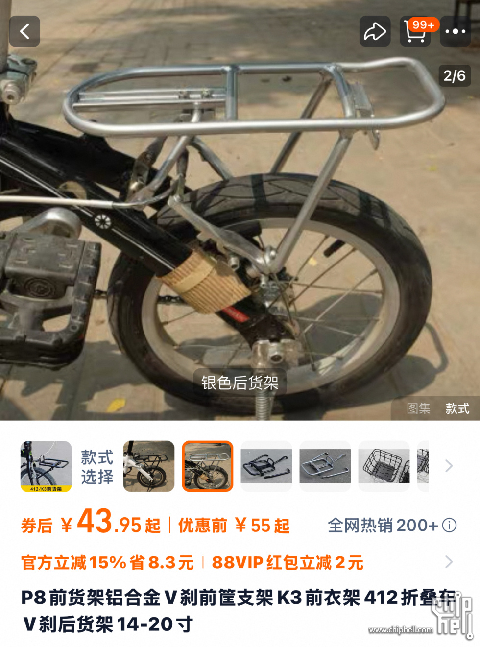

楼主,你的后货架哪边能买到啊,我也是V刹柱闲着,想搞个同样的。

 楼主| 发表于 2025-5-30 09:32 | 显示全部楼层
清扬小帅哥 发表于 2025-5-29 23:17
小轮车车友前来助阵,话说457也是我第一次听说,这个我也换了这个牌子的前叉,感觉好软~ ...
对  贼软   感觉有点危险
 楼主| 发表于 2025-5-30 09:37 | 显示全部楼层
