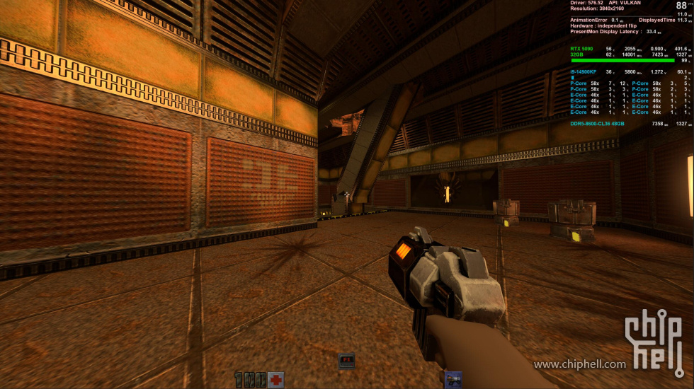

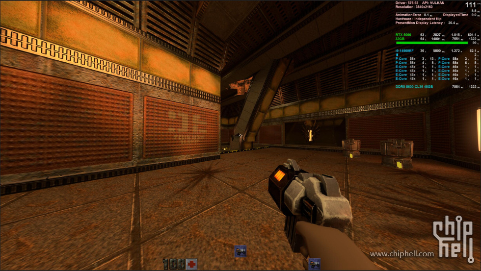

[显卡] 5090降低功耗对性能的影响简直小的可怜啊

发表于 2025-5-29 16:04 | 显示全部楼层
这已经大的吓人了
你试试 4090 锁到 350w 剩多少
发表于 2025-5-29 16:07 | 显示全部楼层
估计楼主卡的默认电压频率曲线给的偏激进+体质还不错,我5090FE直接无脑69%TDP跑tse跌的只剩2w了

几乎任何显卡都是这样的
发表于 2025-5-29 16:25 | 显示全部楼层
sthuasheng 发表于 2025-5-29 16:21
啊,差异这么大?我是所有的都默认,没用微星小飞机,就是直接NV APP里调的,最低只能拉到70%,你是用小 ...
嗯所以准备研究电压曲线了,目标就是锁70%TDP能跑出楼主这个分
如果楼主电脑里有afterburner的话希望能分享下默认电压频率曲线做个参考

reddit上看了个帖子拉vf曲线,效率最高的点在0.85v,频率2200,功耗350w,只比默认性能低10%。

我的测试下来,可以0.9v拉2900,跑分比默认还高一点点。

300瓦的pro6000性能是600瓦的87.5%

取决于负载,SN肯定没有87.5%
quake2rtx,400w性能只有80%,核心规模更大的pro6000肯定更低

降压超频比降功耗能得到更多的性能,但是也更麻烦,需要更多时间摸索

锁80%就行了,性能掉5%,TDP480w。不想损失性能可以降压超频。
