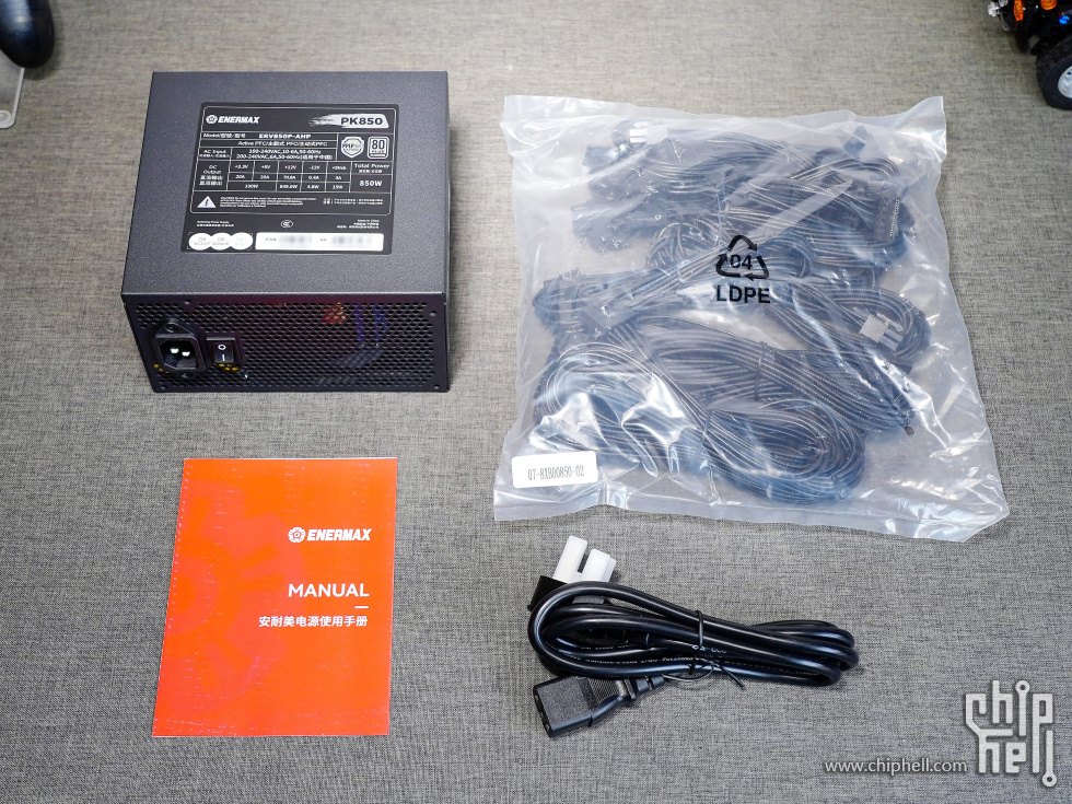

▼打开包装,有电源本体、模组线材、电源线、说明书。

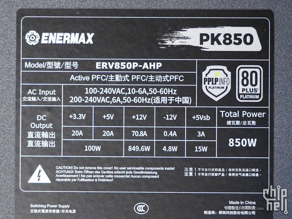

▼从电源铭牌可以看到:采用单路12V输出设计,12V输出最高为70.8A,达到额定功率的849.6w。5V、3.3V输出20A,两路联合输出最高为100W。此外该电源符合Intel ATX 3.1标准,可以提供最多3倍的显卡瞬时功率,保证了主机系统的稳定性和安全性。

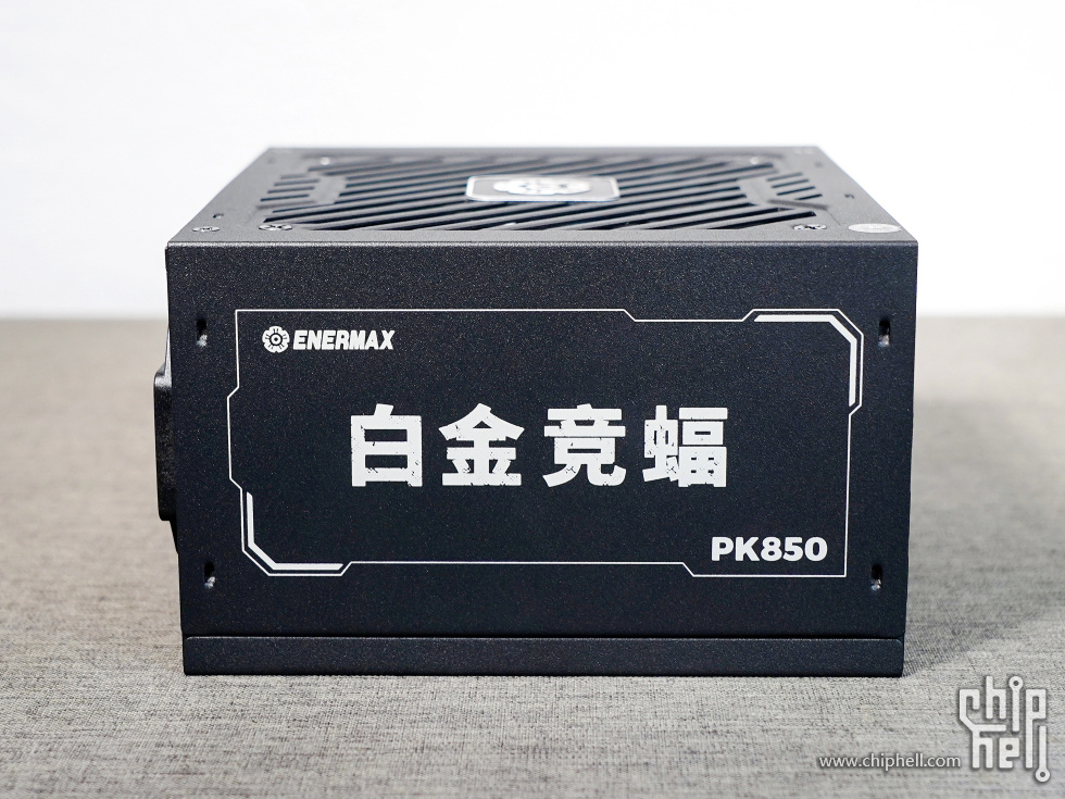

▼14cm的电源长度兼容性更好,侧面有厂商和型号的标识,表面为微磨砂质感。

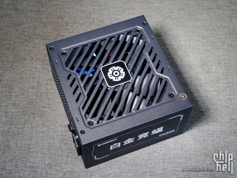

▼采用了一体化设计的风扇格栅,格栅区域做了小幅度的下沉处理。内部采用一把120mmFDB轴承风扇。

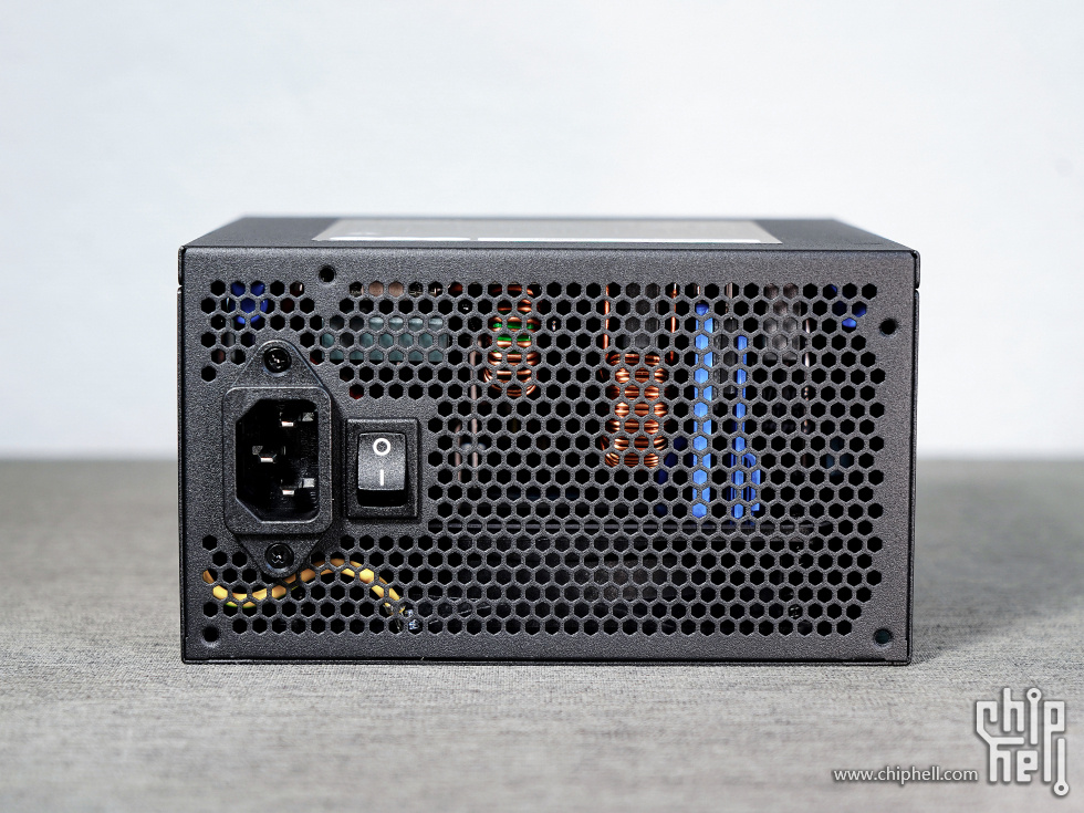

▼电源出风面采用6边形镂空设计,有一个AC开关。

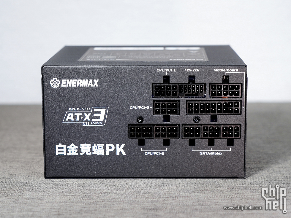

▼全模组设计,24pin分成了2接口,提供4 个PCIe和CPU接口(可混插);SATA以及D型接口给出了3个。当然12V-2X6接口也不会缺席的!

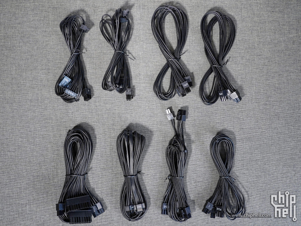

▼ 线材如下:1条24pin主供电线(600mm)、2条8pin CPU供电线(700mm)、1条12V-2x6(600mm)、1条8pin PCI-E供电线(600mm)、1条8pinX2 PCI-E供电线(550+150mm)、2条SATA供电线和D型供电线(每条3个sata和1个D型)。

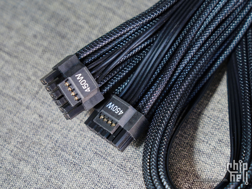

▼所有线材都采用压纹模组线,外层经过了压花加工,具有很好的耐磨性和柔软性,远看还有编织网包线的质感。柔软度比编织网包线要好,但要比定制的硅胶软线硬一些,满足我们装机理线还是没问题。不过配备的12V 2×6供电线可以承载最高450W输出,并非600w的,除了RTX5090不能用外,其它显卡都没问题。

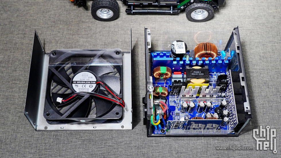

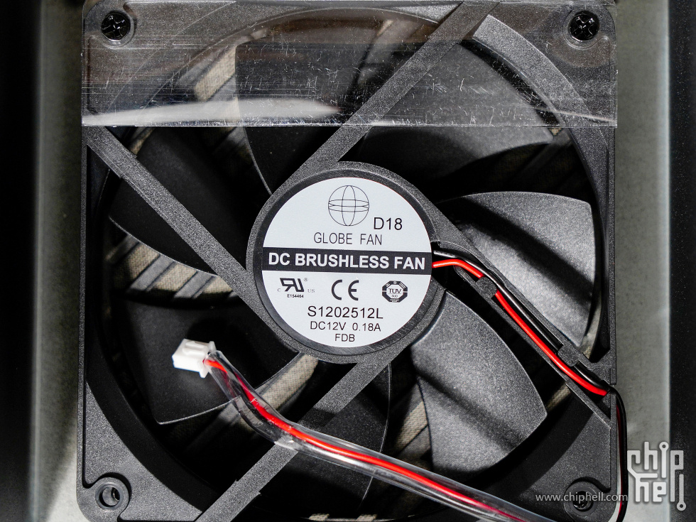

▼风扇为GLOBE FAN无刷DC风扇,型号为S1202512L,电机规格为DC12V 0.18A,采用双线供电,风速需通过供电电压的大小来控制。

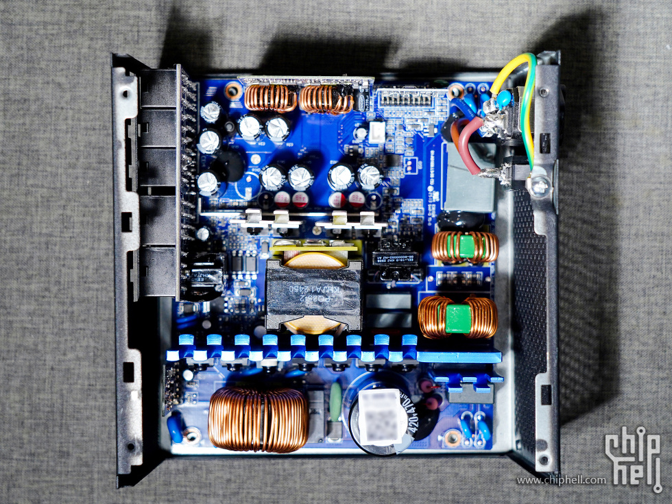

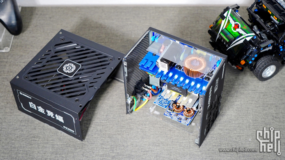

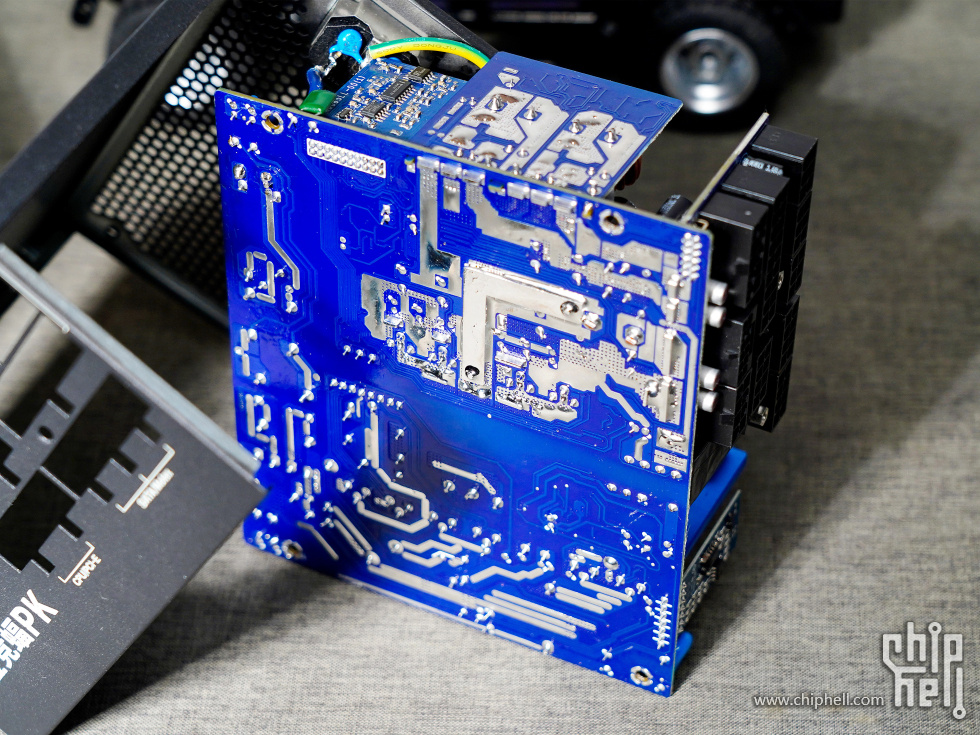

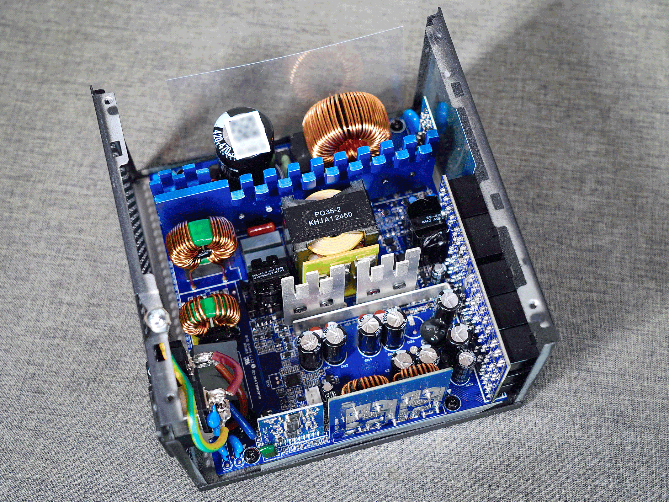

▼电源本体采用蓝色PCB和散热片,内部电器元件排列比较整齐,并不显拥挤。

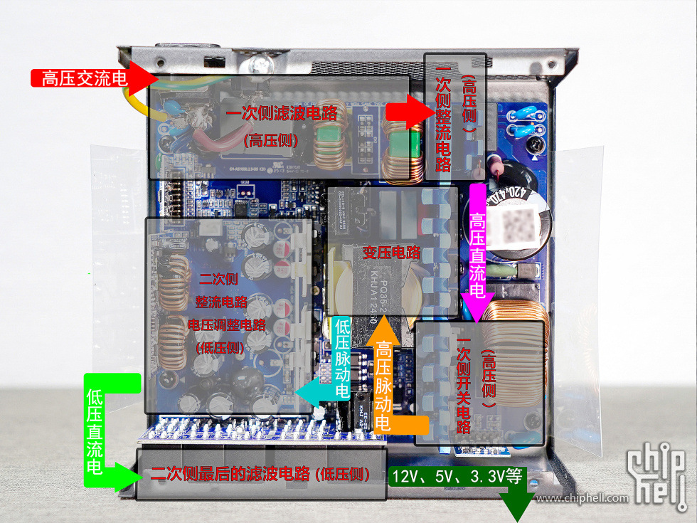

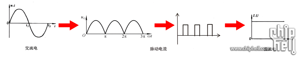

▼PC电源的工作原理就是把较高的交流电(AC)变成PC电脑工作所需要的较低直流电(DC)。但实际转换过程还会经历脉动电这一阶段,最终的输出电压分成+12V,+5V,+3.3V,-12V,-5V,是一个十分复杂的过程。
▼PC电源都是开关电源(与之相对还有线性电源)。具体流程如下:高压交流电在滤波和整流后变为高压直流电。然后进入开关电路,转为高压脉动直流电,再送到变压器降压得到低压的脉动电,最后经过整流、电压调整和滤波处理后得到电脑所需的,相对纯净的各种低压直流电。

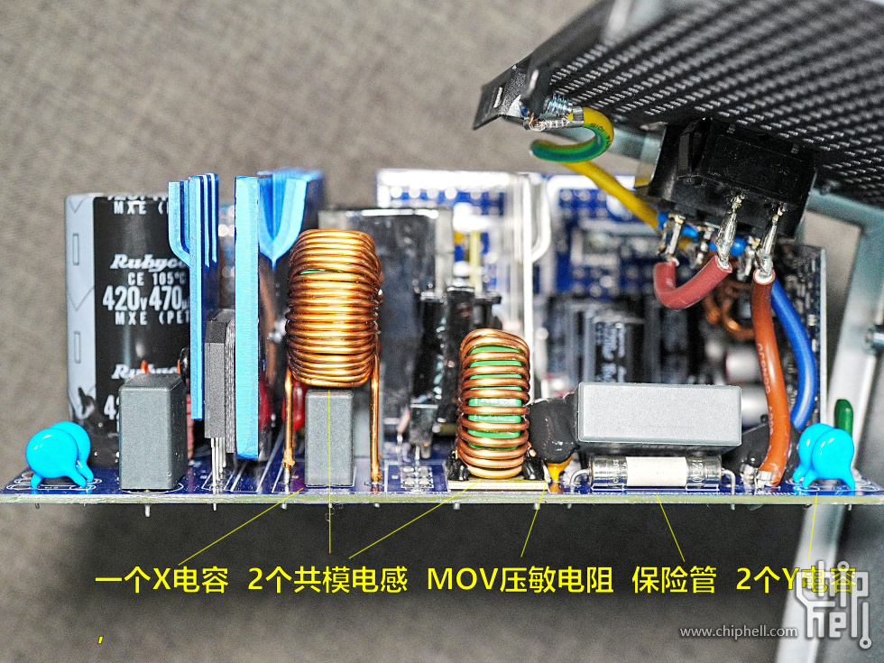

用来滤除市电网中的电压瞬变和高频干扰,同时也防止电源中开关管产生的高频干扰传输到市电网中,形成对其他用电器的高频干扰。滤波电路分为一级EMI和二级EMI。

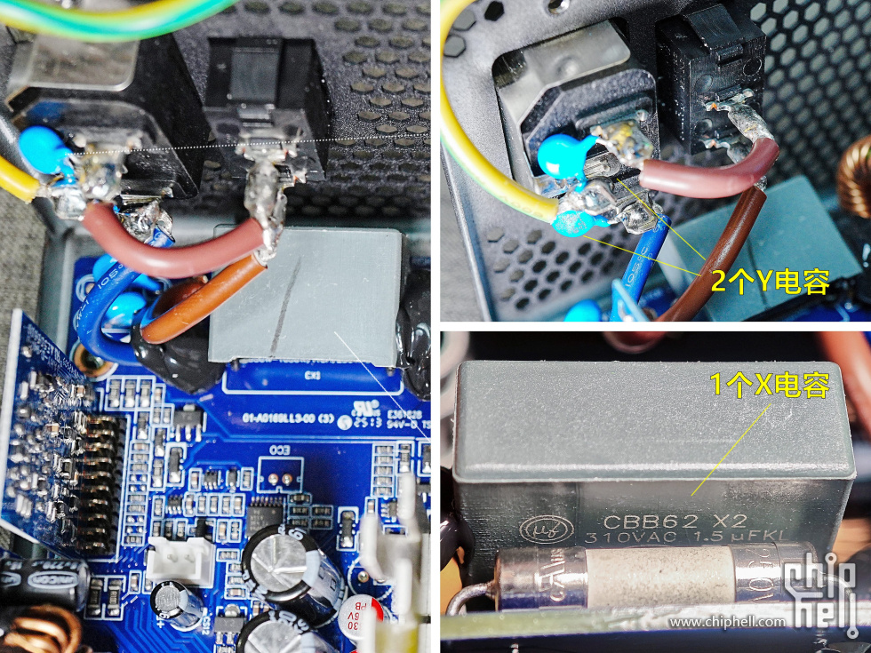

▼市电接口部分的一对Y安规电容,PCB板上的一个X2的安规电容,都应该是一级EMI的组成单元。稍有异议是X电容,如果把它算到二级EMI这部分就有2个X电容,过于豪华了,个人认为它属于一级EMI更加合理
二级EMI包括:1个X电容、2个共模电感、1个压敏电阻、保险管、一对2个Y电容,已经是很完整的滤波拓扑结构了。

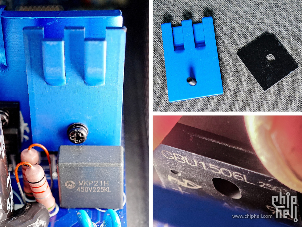

▼二级EMI后面是散热片和整流桥,桥式整流器夹在两个散热器之间,拆除小散热器片后,用手向外掰下能勉强看到它的型号:GBU1506L,规格为600V/15A,如果效率按90%计算(输出850w需要输入945w),输入电流为945w/220v=4.3A,但实际电流波形为脉冲,再把4.3AX2.5=10.75A,和额定15A有大概40%的余量。而整流后的升压也不会超过400v,电压的余量就更大了。实际上我们说某电源虚标了,一般都是指整流器选小了!

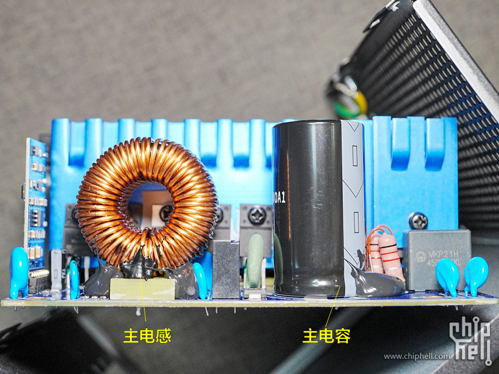

▼这部分一般由(主)电容和电感组成,PK850W采用了开放式的升压电感。

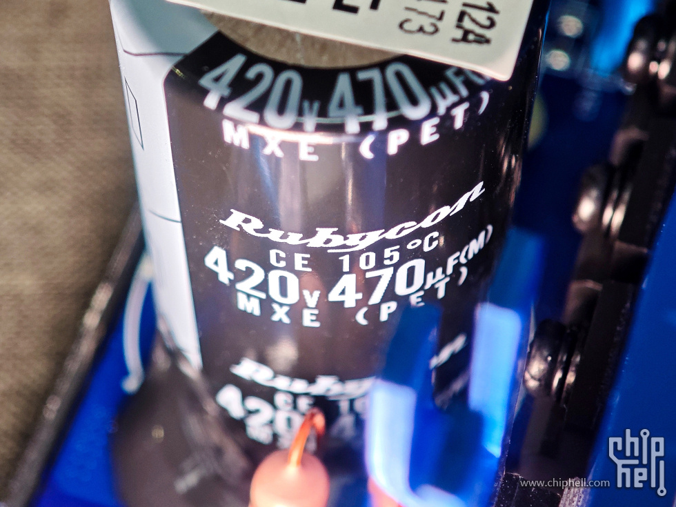

▼(主)电容需有高压滤波,后端稳压,以及一定的储能能力(断电后可以保护机械硬盘等硬件,或接入UPS)。PK850W的主电容来自于日本红宝石(RUBYCON)。耐压420V、耐温105,容量470μF。作为一个850w的电源,相当于0.55μF/w,冗余不大,不过满足Intel保持时间规范应该不成问题。

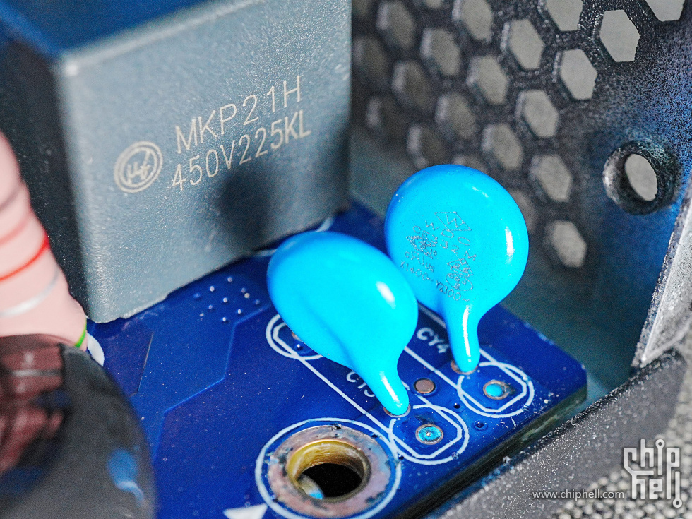

▼主电容旁边有一颗丝印MKP21H的抗干扰电容以及2个Y电容,为PFC专用滤波电容。

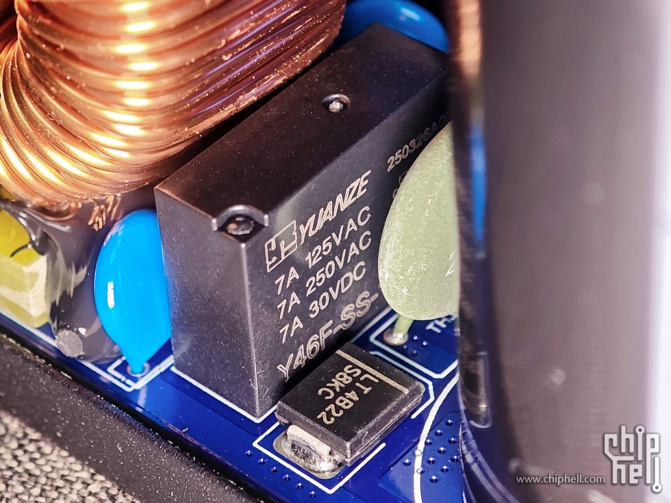

▼在电容和电感之间有来自元则(YUANZE)的继电器和一个热敏电阻(绿色)。电脑开机时,热敏电阻为冷态,电阻极大限制了开机冲击电流。开机后随温度上升热敏电阻值下降,继电器工作旁路掉热敏电阻,消除热敏电阻串联在电路中产生的功耗。

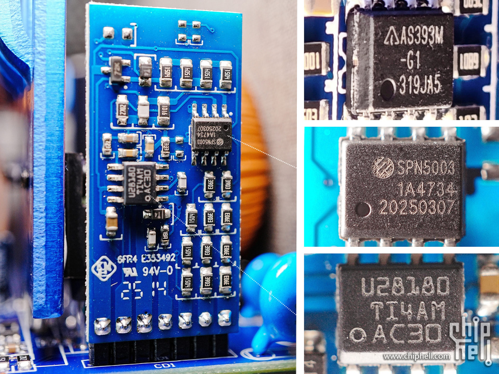

▼在PFC电感的旁边,有独立的PCB板,上面有一颗德州仪器的UCC28180和擎力科技的SPN5003芯片,两个芯片都可以作为PFC控制器芯片,这么搭配,可能有一颗主打驱动,一颗提供欠压保护,过压保护等功能。在PCB另一面还有一颗丝印AS393M电压比较器,检测并比较输出电压后反馈给控制芯片,来进一步调节输出电压。

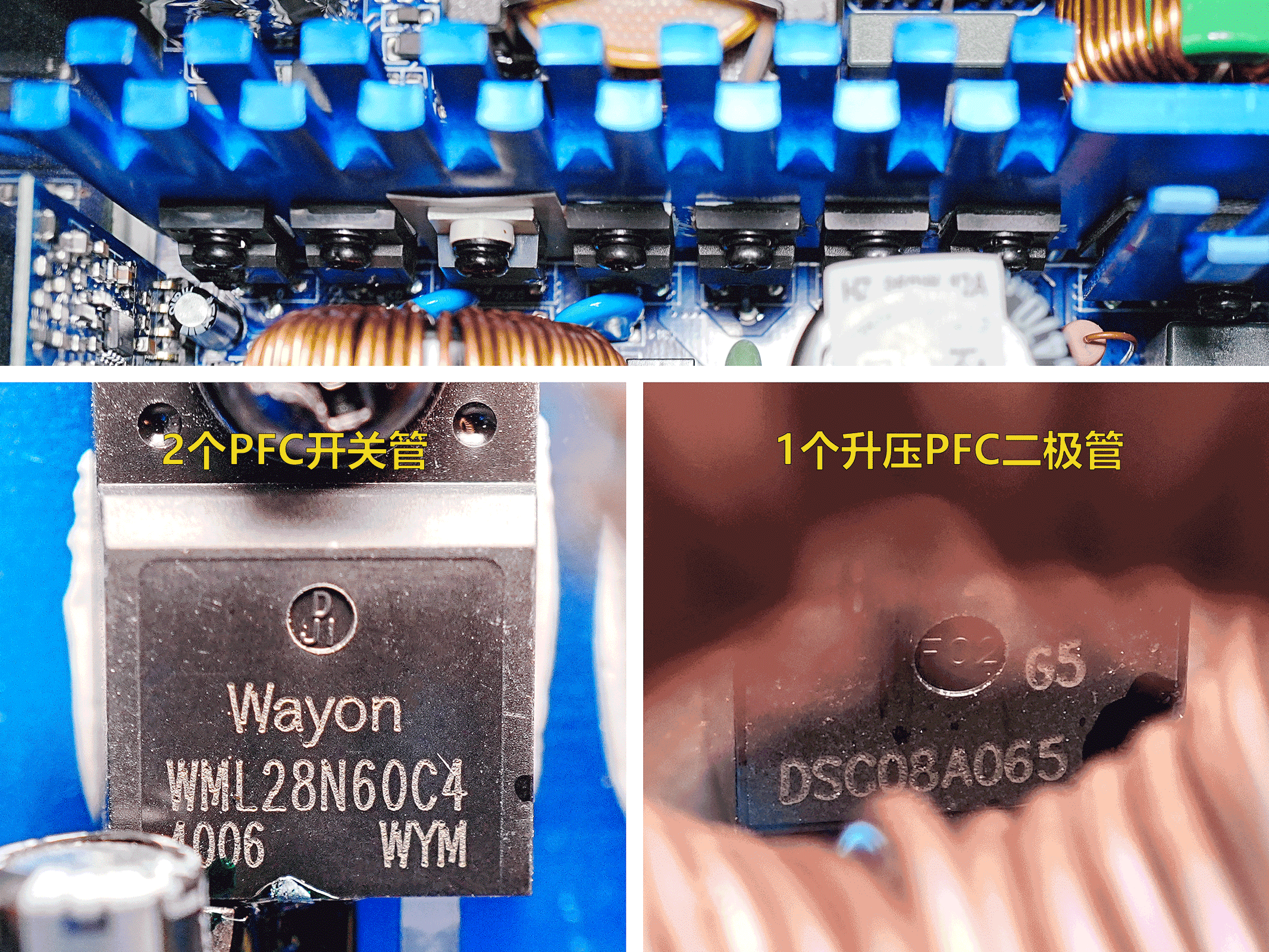

▼PFC开关管和LLC的主开关管共用一个大的散热片。最左侧的两颗并联的MOS管为PFC开关管,具体型号为Wayon维安的WML28N60C4,规格为13A@100℃,最大导通电阻130mΩ,耐压600V。这部分电路有很大的升压过程,所以还配有升压PFC二极管,丝印DSC08A065,来自Diodes Incorporated,是一颗为碳化硅肖特基二极管,耐受性好,效能高,规格为8A,耐压650V。

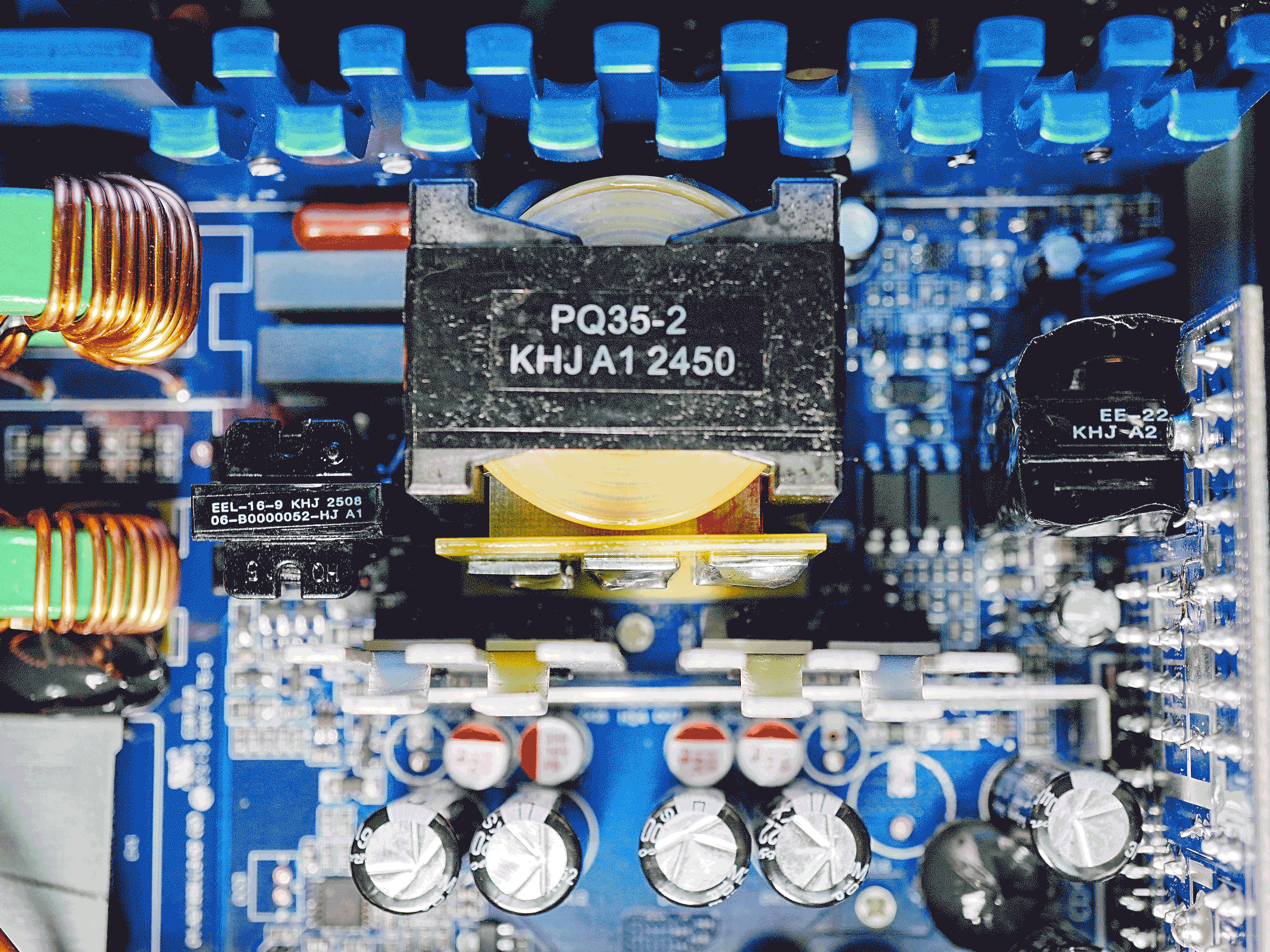

▼LLC拓扑就是电感(L)和电容(C)的一种组合方式。其优势是主开关管实现了零电压开通,并通过软开关技术,可以降低电源的开关损耗,提高效率。

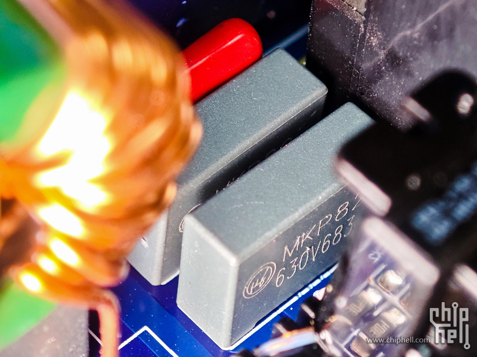

▼谐振电容采用3个CBB薄膜电容,有两颗是盒型的,丝印MMKP82属于双面金属化聚丙烯薄膜电容器,具有更好的抗干扰能力。

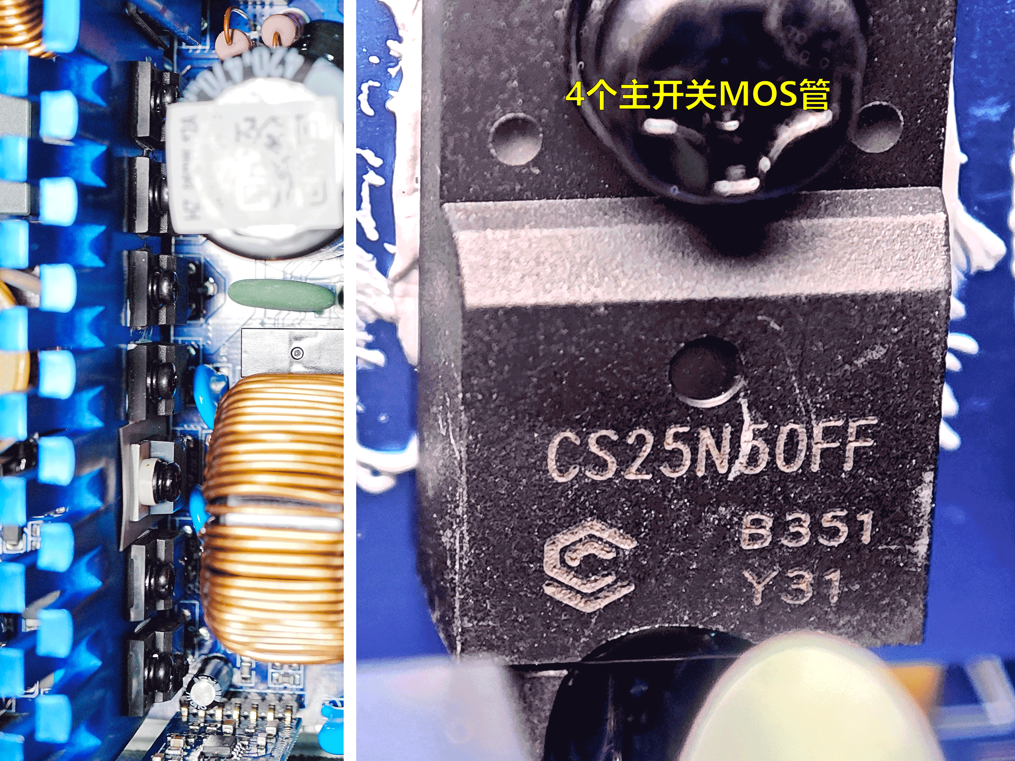

▼LLC分为半桥结构和全桥结构,全桥的标志是4个三极管或MOS管组成,PK850w无疑是全桥结构的。这种MOS管一般叫做主开关管(区别于PFC开关管)。开关管来自凯威特,型号CS25N50FF,规格为25A@25℃,耐压500V,最大导通电阻180mΩ。

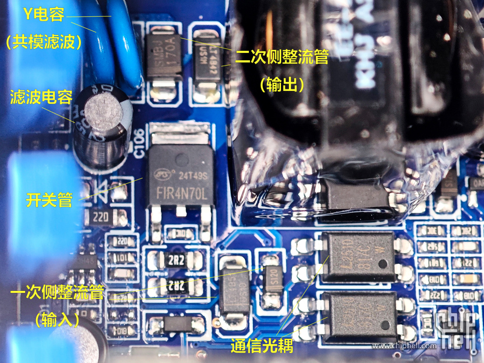

5Vsb待机电路,随时处于“待命状态”,在整个电源中可以说是一个独立区域,在待机变压器周围可以看到:输入端和输出端的一些整流二极管和滤波电容。丝印FIR4N70L的为MOS管,来自美国福斯特,应该是一次侧开关管,内部可能封装了驱动控制器。2颗丝印817C光耦,用于一次侧和二次测的通信。

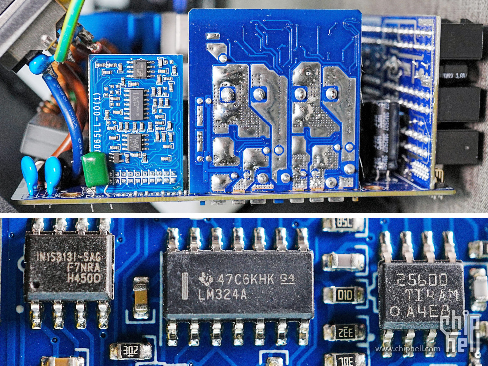

▼LLC控制芯片也是放在一块独立的PCB板子上,这块PCB被放置在DC-DC旁边,离变压电路还是比较远的,采用的控制方案也很有意思。这部分我详细说说,别嫌字多:
丝印25600(型号UCC25600)来自州仪器,是一款半桥LLC 控制器,可能是通过外部逻辑芯片(丝印LM324A)扩展成可以控制全桥。但即使如此也无法直接直接驱动LLC的主开关管。
常见的方式是把变压器当隔离器或光耦来驱动,但在这些电器元件都没在看到(待机变压器旁边的817C光耦的性能应该不足以驱动主开关管)。而在这块独立的PCB板子能看到一颗丝印IN1S3131-SAG的芯片,没有查到出处(看编号像英飞凌的命名体系),很可能它就是驱动IC。这种加载驱动方案的最大优势可能就是成本了,这也许就是这款白金电源卖的如此实惠的关键。
当然以上是我的猜测,如果有误请指出,多谢!

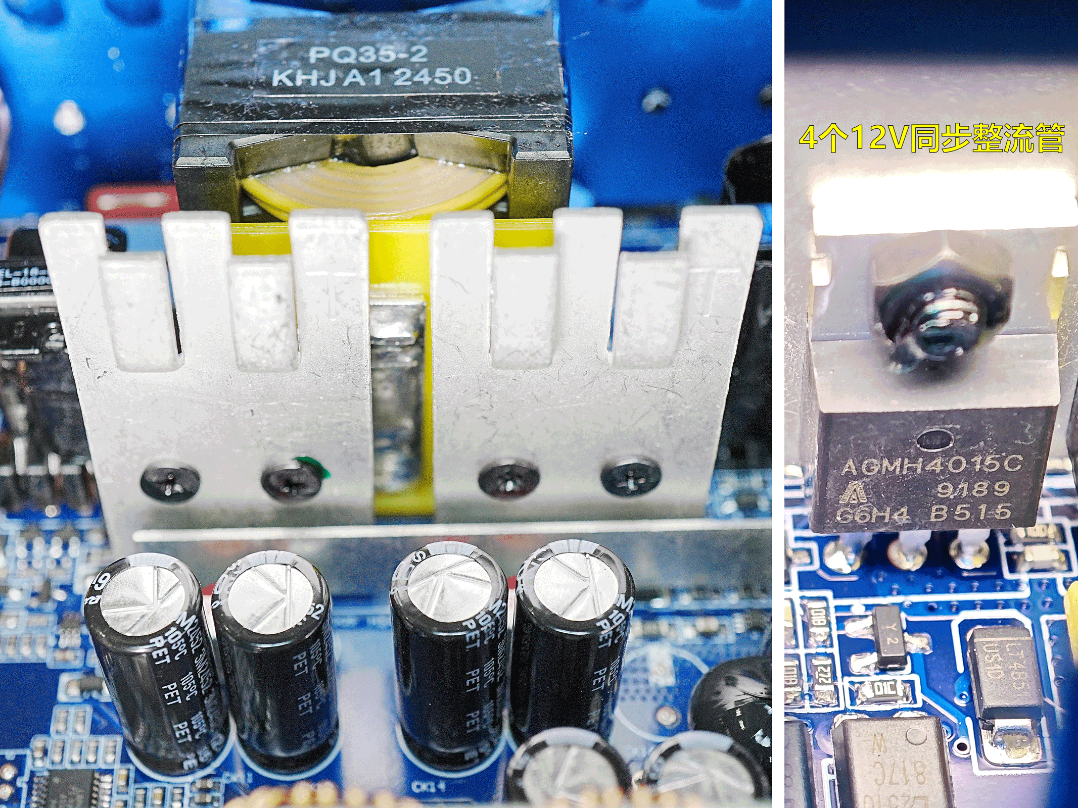

▼12V部分采用了同步整流,就是使用通态电阻极低的专用功率MOS来完成整流功能。在主变压器后面能看到2个散热器片,每个散热片上有2颗丝印AGMH4015C的MOS管,它来自AGM-Semi,规格为150A@25℃,最大导通电阻0.85mΩ,耐压40V。

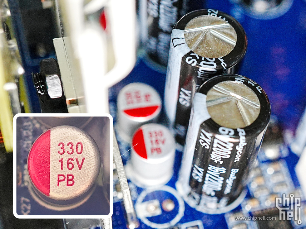

▼输出滤波的电解电容,来自Rubycon,规格均为2200μF 16V,9个共计19800μF;固态电容为PB系列,其规格均为330μF 16V,4颗容量共计1320μF,加起来就是21120μF,为大功率输出提供极低的输出纹波提供了很好的保证。

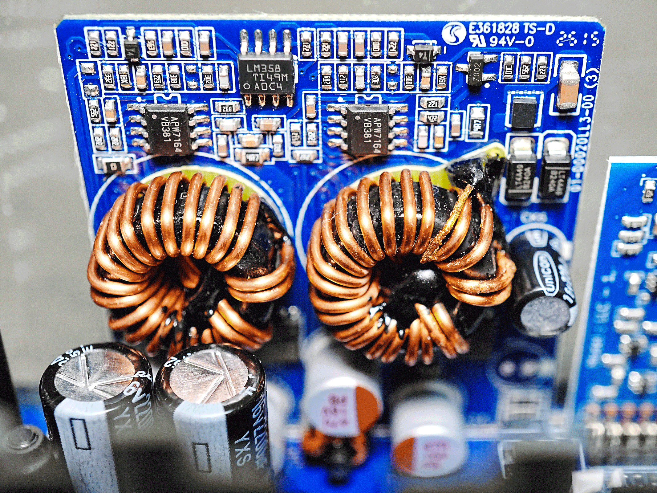

+12V一部分输出,一部分再降压调整为5V 和 +3.3V 电路,这里采用了 DC to DC的设计,即直流对直流降压输出。
▼除了2个电感线圈(分别负责5v和3.3v)外,供电系统也集成在这张板子上,线圈上面能看到双路WM控制器APW7164 ;每路搭配一上一下的2个MOS管,即一共4个(藏在线圈下面),丝印0906NS,来自英飞凌,规格为34A@100℃,耐压30V,最大导通电阻5.1mΩ。PCB顶部还能看到德州仪器的LM358,这是款双路低功耗的差分式运算放大器,起到比较,监控,反馈的作用。此外底部还有一些固态电容用来滤波。

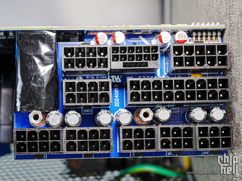

▼模组接口PCB上有很多固态电容,进行最后的输出滤波。

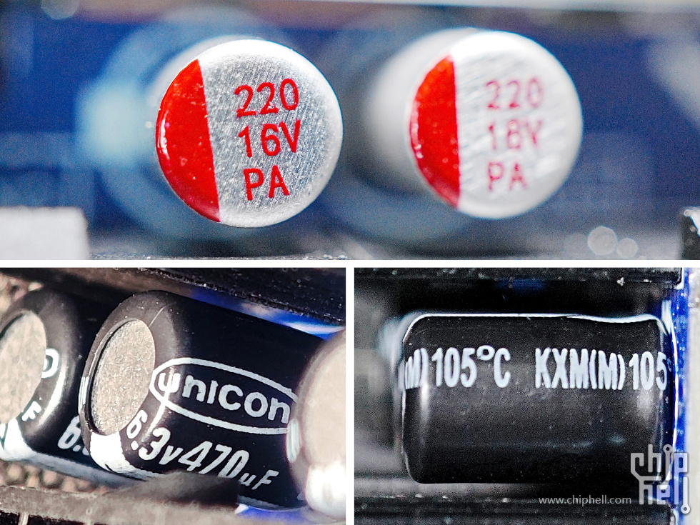

▼有4颗PA固态电容,规格为16V 220μF,用于12V输出的滤波,还有7颗日本unicon   KXM(M) 铝电解固态电容,耐温105℃,6.3V 470μF,用于5V 和 +3.3V 的最后滤波。
