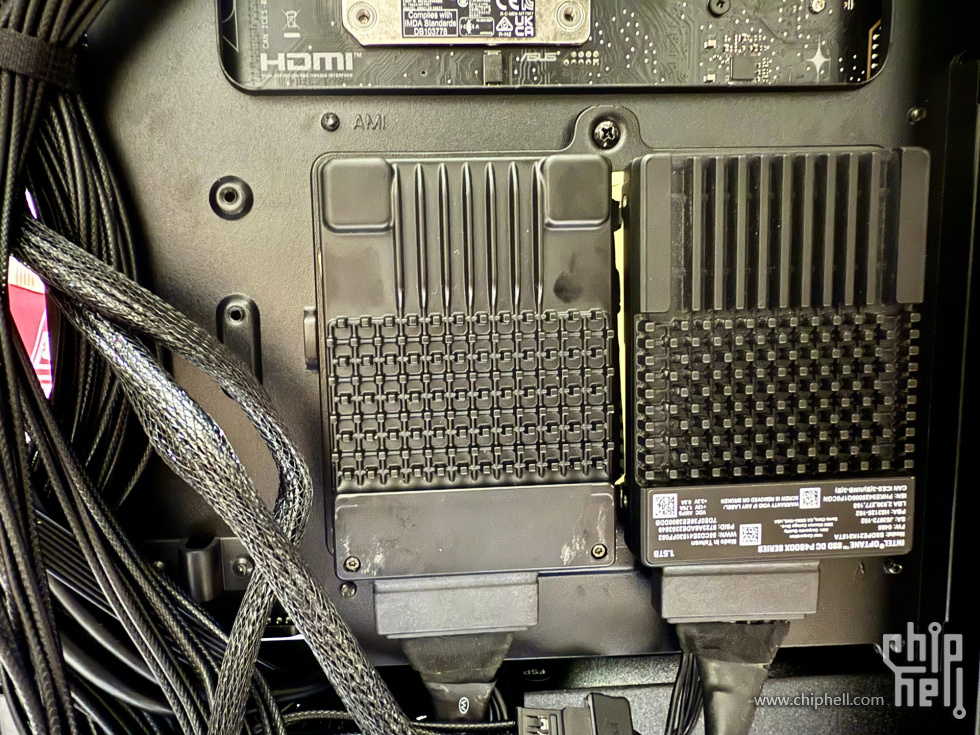

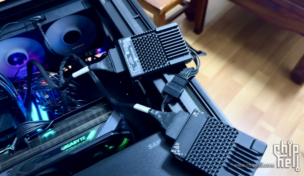

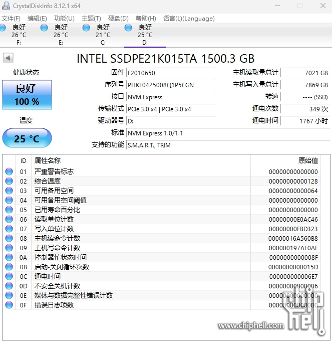

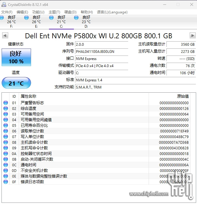

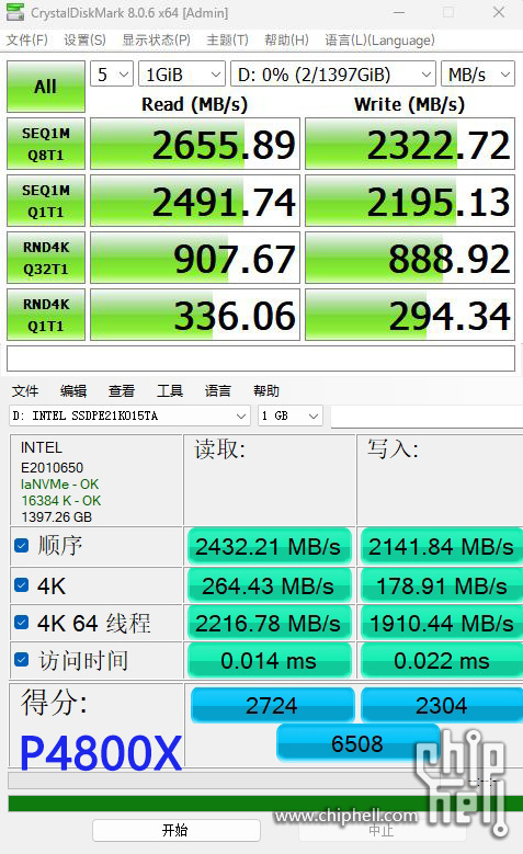

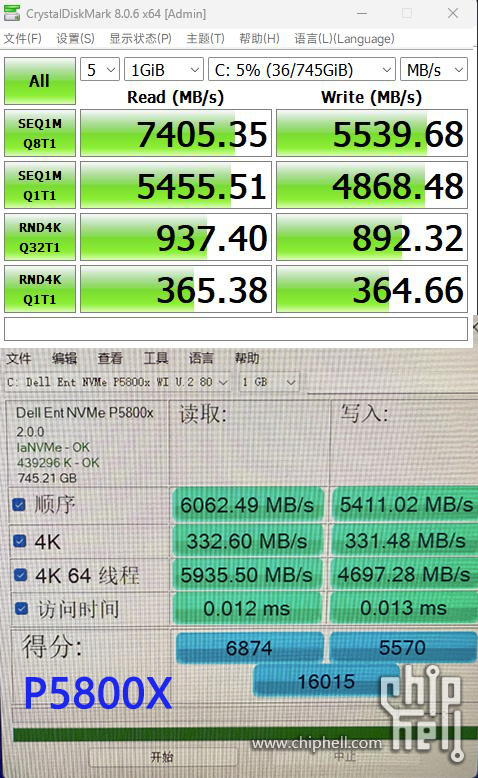

近期装机,2个月前就蹲小黄鱼,留意傲腾p5800x,忽然看到有个卖家800g es戴尔版,全新0通电(小于1小时)0写入(不是小黄鱼那些dell大船,2万小时左右那些货),议价后2700入手,通过自己研究的技术“手段”升级到戴尔2.0固件(其实也不知道好不好,反正固件新的就好,哈),很多卖家都说oem版跟零售版性能一样,我实测和搜索资料得知,零售版p5800x 800g的写入会高一些,戴尔版(不论是是否es)800g的写入都是比零售版低一些,可能是oem原因吧,不过,无所谓,玩傲腾都不是为了极端读写跑分,都是追求超低延时,4k读写,废话少说,上图吧~ 顺带把p4800x 1.5t(零售版)的对比测试图也发一下
傲腾p5800x 800g戴尔版使用感受,可以这么说,目前为止最好的固态,程序(网页)秒开,延时极低(这种“快”是比p4800x都要快的感觉,对于没有使用过傲腾的人,是完全体验不到,当作楼主吹牛吧),有时候自己都没反应过来,不是普通(顶级)家用nvme固态可比,温度的话,p5800x在在30温度左右,p4800x热一些,在38左右 ,缺点吧?除了自身贵(还需要买转接卡),没什么大缺点,这么好的技术,完结了,买来使用当作纪念吧~
注意,友情提示,不建议用pcie转接直接插u.2,容易烧盘和长期使用会好多“错误”,建议使用intel原装m.2转u2,或者pcie转u2 sff-8643这类卡

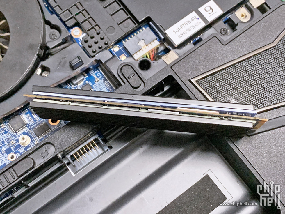

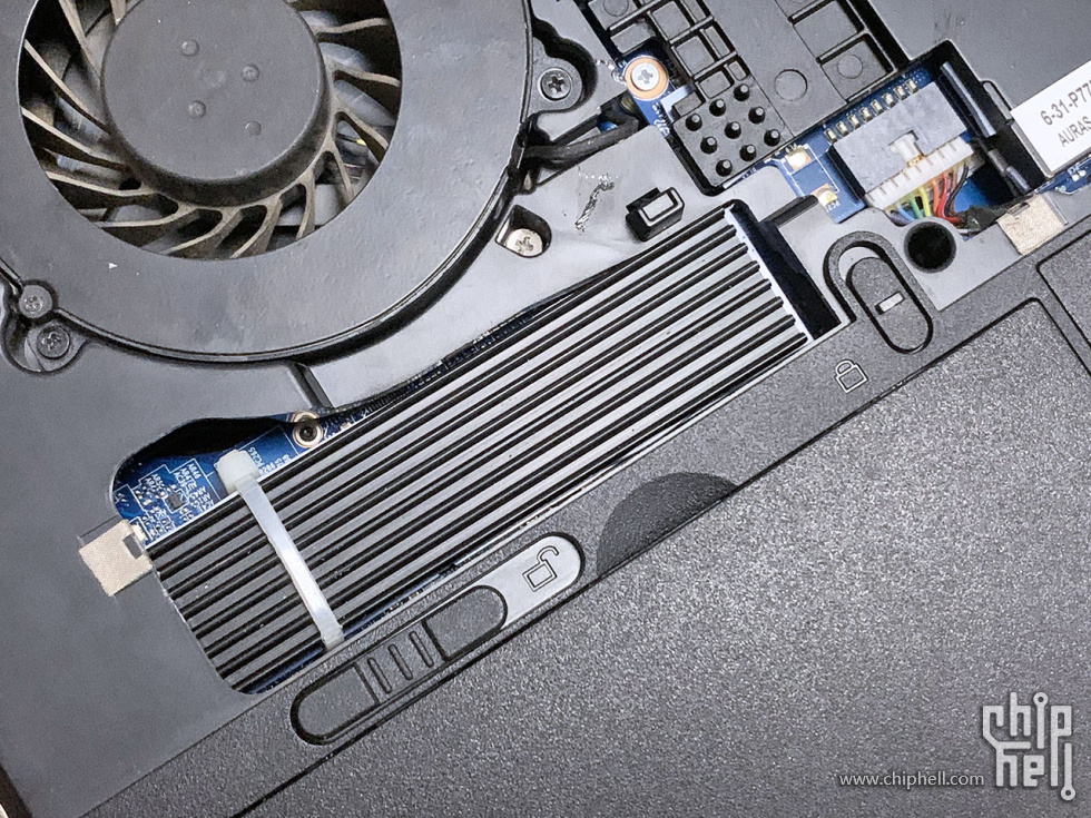

差点忘记,楼主蓝天P775TM1G也在用905p m.2 380g,哈哈,就上个图,有机会再发帖
2025.10.12更新
楼主的p5800x换了个通风比较好的位置,日常开机2小时后稳定32度,比p4800x温度要低,比希捷x24机械硬盘都要低不少

发表于 2025-5-30 15:37 | 显示全部楼层
“不建议用pcie转接直接插u.2”+1,卡坏了一张,幸好盘没事
