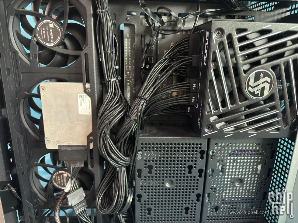

发表于 2025-7-4 10:29 | 显示全部楼层
请问老哥U2是怎么固定在机箱背面的呀,用的双面胶吗。我现在用的是硬盘支架,感觉有点占地方..
 楼主| 发表于 2025-7-4 14:28 | 显示全部楼层
Zuoerlundao 发表于 2025-7-4 10:29
请问老哥U2是怎么固定在机箱背面的呀,用的双面胶吗。我现在用的是硬盘支架,感觉有点占地方.. ...
一般ATX大机箱都有“背盖”上螺丝固定,sata怎么固定,u2就怎么固定,相同的螺丝位置,或者2.5转3.5放在3.5的机械硬盘位置也行

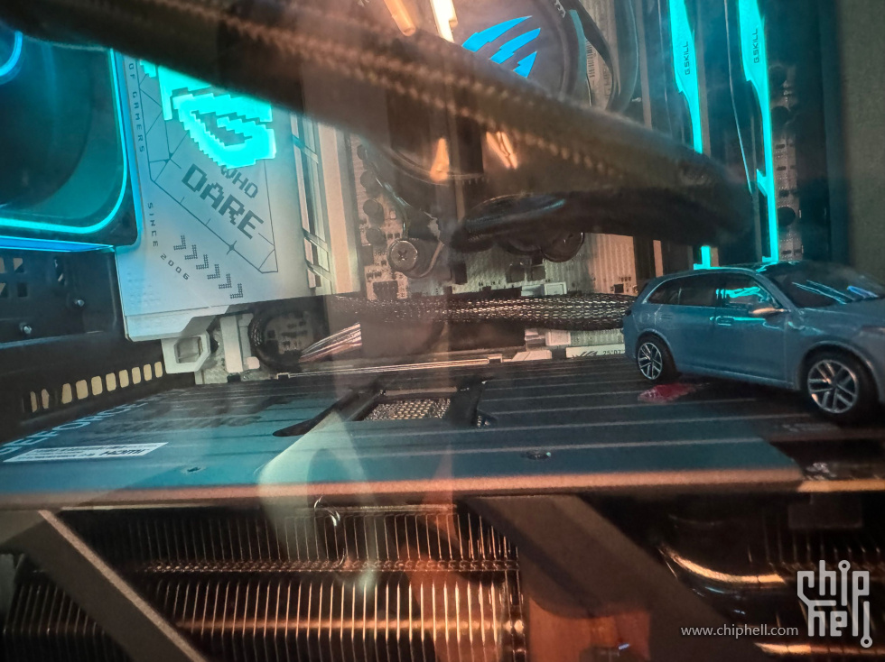

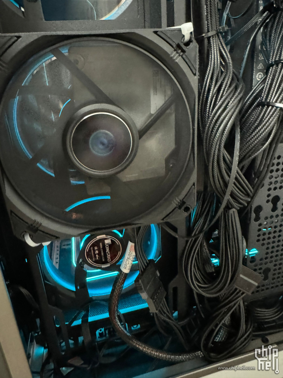

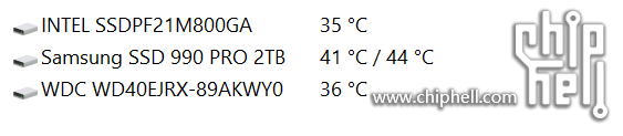

最近也入了P5800X 800G 的ES,本来犹豫不定,看到楼主的帖子后就买了。之前也是P4800X的用户。没有特别的想要的话,还是买TLC的吧,量大管饱,不是说傲腾不好,而是太贵了。P5800X比起之前的P4800X,真的是凉快的太多了,图上是室温29.7度,湿度88.开空调27度的话,傲腾温度能有31度。 01ff48e9452ccfa785ec06f0177892df.png 9c77de2b60771932cbc932e02262926d.png 02d44729ece0bdcb5238a76900d86111.png e2a1588cfd9461ef0837681b18e73ef0.png

对呀,p5800x对比起905p,p4800x凉快了10度
