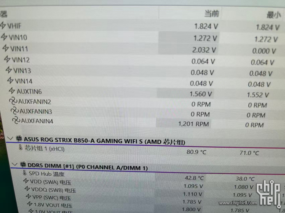

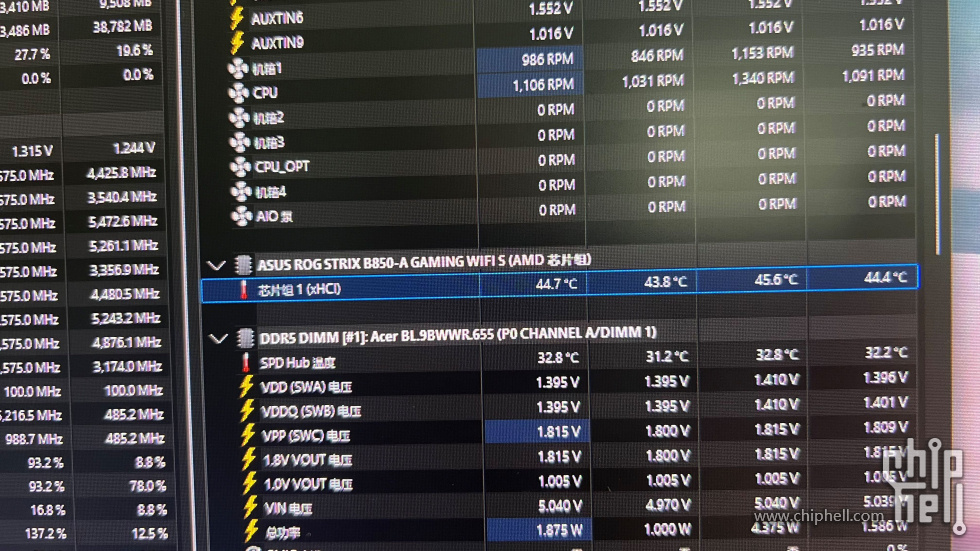

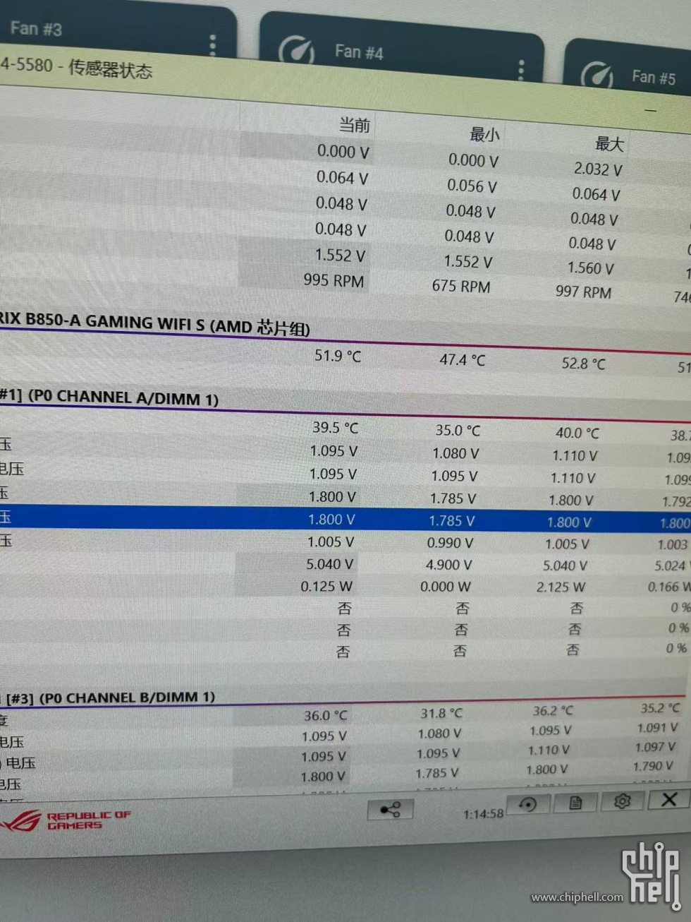

正好要换X3D的U,索性就把主板也拆了,B850A 南桥需要需要拧两个螺丝就能卸下;
原厂的散热垫是灰色的,目测有2mm厚;
换上的硅脂垫是国产强森(氮化铝),性价比超群,之前已在7900XTX水冷头验证半年;
结论是:远强于莱90000,渗油控制非常好。
PCH温度都是开机玩游戏1小时之后的;
换之前:80度;如果有互拷文件,接近90度;
换之后:50度出头
考虑到新机箱PA602 前进风十分牛逼,实际温降大约在20度左右
十分推荐满插M2的水友更换这个垃圾的硅脂垫。

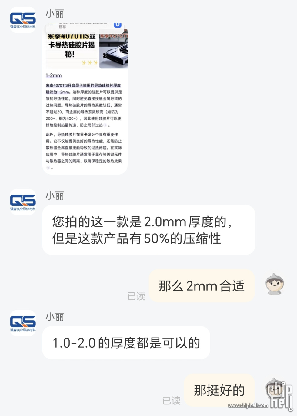

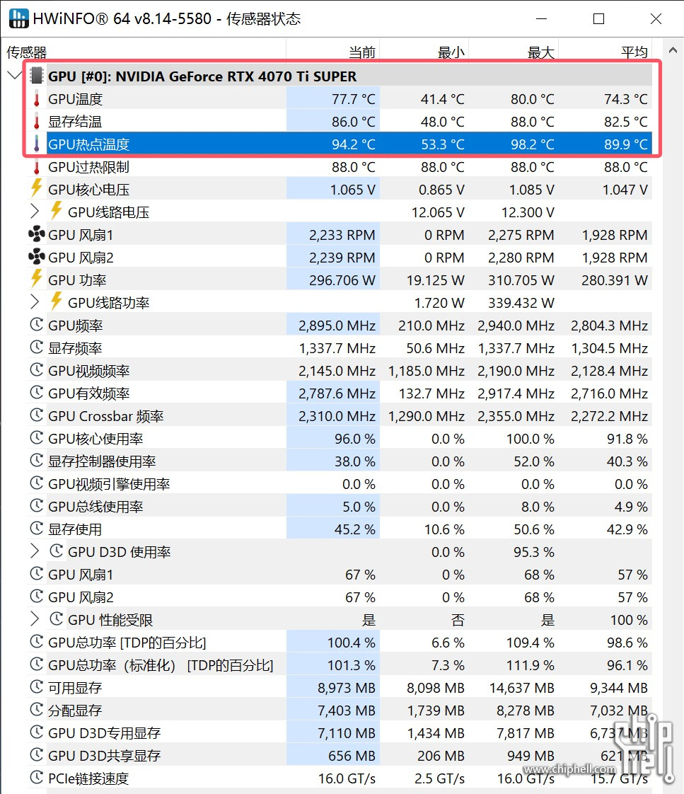

发表于 2025-6-8 13:16 | 显示全部楼层
KimmyGLM 发表于 2025-5-30 13:31
不是啊,就是纯换个硅胶垫。新的用的1mm,足够了
我买了他们新款的压缩率50%的QF-1850 2mm
给4070TiS换导热垫,下图是我现在的样子,不换不行了,玩个FC25,这温度简直了
看了这个帖子,感觉主板也要拆出来,把我的二仙桥也都换一换
我现在待机都70.1 & 72.8度,我板子上3个M2 SSD,2个直通CPU(其中1个是靠PCI-E 4.0 X4直通CPU的插槽转的),1个经南桥
感觉适用性会更强(当然,热阻肯定比1mm的差)
这个可以真的算是HD90000的升级版了
