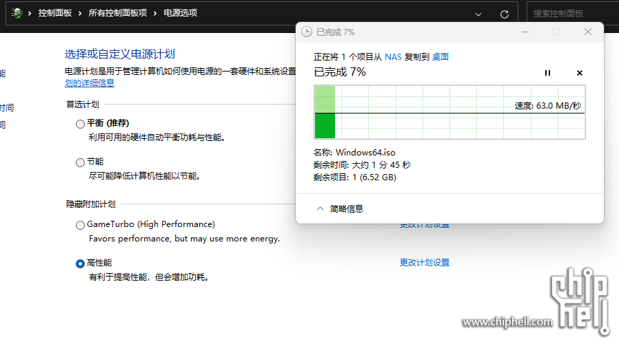

发表于 2025-5-30 16:02 来自手机 | 显示全部楼层
24h2网速跑满需要电源设置高性能+最新驱动
rtl的2.5g网卡也一样

 楼主| 发表于 2025-5-30 17:06 | 显示全部楼层
rtl的2.5g网卡也一样
试了,不行~

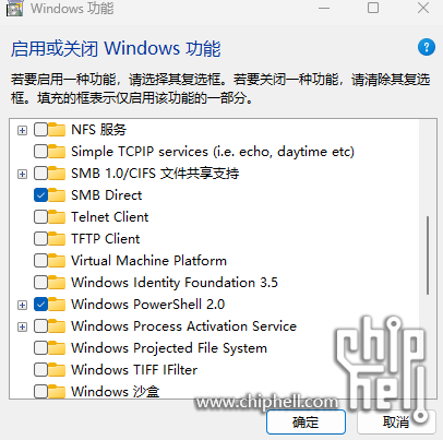

windows的smb传输太玄学了,很难判定影响条件。不知道你的nas是哪个,总之首先要手动屏蔽smbv1,尤其是群晖。貌似群晖最高概率优先握手smb v1

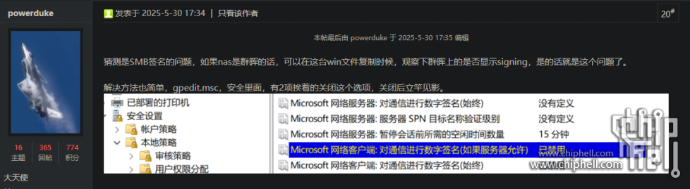

发表于 2025-5-30 17:34 | 显示全部楼层

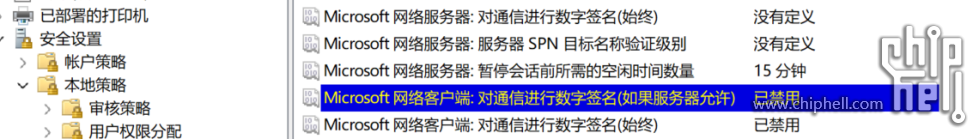

猜测是SMB签名的问题,如果nas是群晖的话,可以在这台win文件复制时候,观察下群晖上的是否显示signing,是的话就是这个问题了。
解决方法也简单,gpedit.msc,安全里面,有2项挨着的关闭这个选项,关闭后立竿见影。

 楼主| 发表于 2025-5-30 17:48 | 显示全部楼层
hantty 发表于 2025-5-30 17:16
windows的smb传输太玄学了,很难判定影响条件。不知道你的nas是哪个,总之首先要手动屏蔽smbv1,尤其是群晖 ...
smbv1压根没开....

 楼主| 发表于 2025-5-30 17:56 | 显示全部楼层
powerduke 发表于 2025-5-30 17:34
猜测是SMB签名的问题,如果nas是群晖的话,可以在这台win文件复制时候,观察下群晖上的是否显示signing,是 ...
你这个有效,就这问题~[大拇指]
