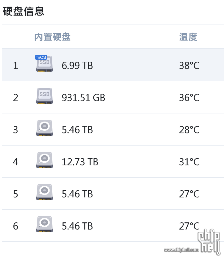

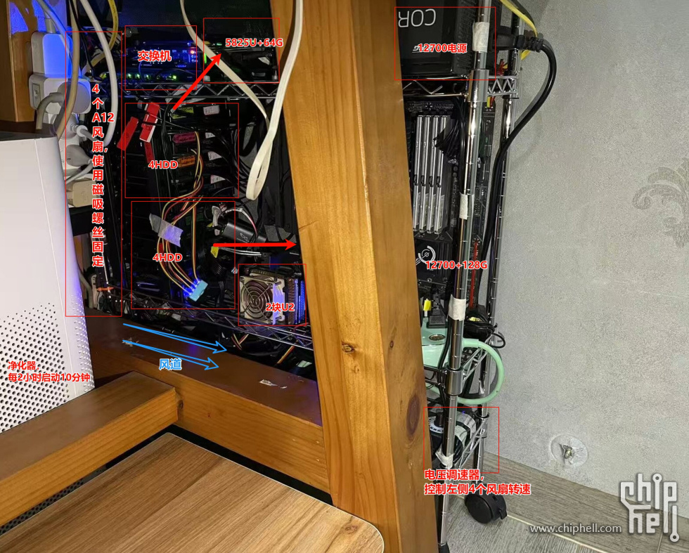

楼主应该和我需求类似,我的桌子腿和墙之间,最窄16,找了很多天没合适方案,我直接买了那种双层置物架,带轮子,需要时随时可以抽拉出来,4层,65cm高,16cm宽,用扎带大法,搞了2套平台,共10块硬盘上去,运行快一年了,比机箱凉快多了
 楼主| 发表于 2025-5-31 19:39 来自手机 | 显示全部楼层
散落烟灰 发表于 2025-5-31 17:31
楼主应该和我需求类似,我的桌子腿和墙之间,最窄16,找了很多天没合适方案,我直接买了那种双层置物架,带 ...
大佬,有没有照片或者示意图看看,我这是夹层,有想法搞亚克力板隔层这样

yeah20002 发表于 2025-5-31 19:39
大佬,有没有照片或者示意图看看,我这是夹层,有想法搞亚克力板隔层这样 ...
扔在这一年没管了,基本没灰,就算没净化器,灰估计也都被桌面挡住了,落不下来,人站着的时候,基本看不到这里,整个屋里少了几个机箱,清爽多了。
你的如果有夹层,放板上去不也一样用嘛,非主流玩法,主打就是一个任性,天马行空,想怎么搞怎么搞。
发表于 2025-5-31 20:57 | 显示全部楼层
这种宽度,是不太能找的到用着舒服的机箱的,不如搞非主流
补个图

发表于 2025-6-1 06:10 | 显示全部楼层
不加點擋板嗎..直接祼跑?

发表于 2025-6-1 07:41 来自手机 | 显示全部楼层
JP_ToKyo 发表于 2025-6-1 06:10
不加點擋板嗎..直接祼跑?
是的,全部裸奔
 楼主| 发表于 2025-6-1 08:49 | 显示全部楼层
1:裸奔  风扇这些 怎么配置好   静音效果怎么样?
2:积灰咋解决?

发表于 2025-6-1 10:38 来自手机 | 显示全部楼层
2:积灰咋解决?
架子左边自上往下共4个风扇,磁吸螺丝加扎带固定,使用电压调速控制转速。架子上的硬盘笼,里面用的是防震硬盘拖架,加上放桌子底下,完全听不到硬盘读写,风扇固定在最大且听不到噪音的转速,整套平台的噪音平时是无感的。
上面有桌面挡着,加上旁边放着净化器,每二小时启动10分钟,上面的图就是昨天现拍的,运行快一年了没什么灰,比我之前用L216机箱时还干净。

发表于 2025-6-3 09:14 | 显示全部楼层
2:积灰咋解决?
玩过一段时间裸奔,落灰会更明显一些,其次噪音没有任何阻隔直接进入人耳,挺煎熬的。
