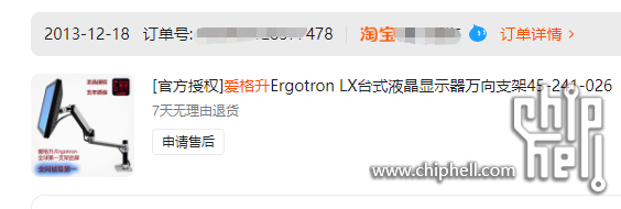

犹记得刚入坑论坛没多久,大概是13年左右itx刚火起来那段时间,论坛有一款显示器支架频繁曝光——爱格升LX 45-241-026。在那时候刚好有尝试显示器支架的想法,虽然刚参加过工作不久,囊中羞涩,但还是跟着论坛大佬们的足迹,义无反顾地给我的戴尔2412入手了这款可以说红极一时的支架。至于当时我老爹问我这东西多少钱,我没敢说实话,随口说了句:“二百多”
写到这翻了下购买记录,2013年12月18日。

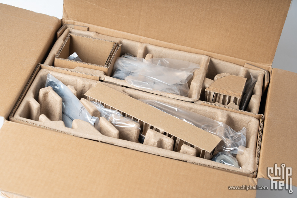

包装箱跟以前差不多,瓦楞纸就是外包装了。上面贴着贴纸
打开盒子,最上面放着一摞A4纸打印的说明书。
盒子内也使用瓦楞纸作为填充物,可以说是十分环保了。

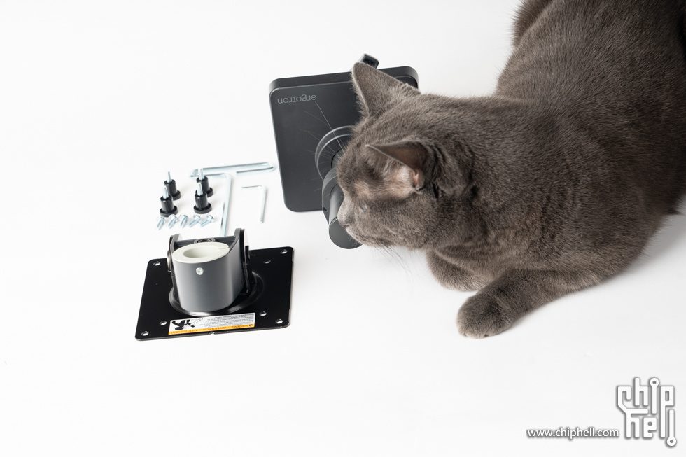

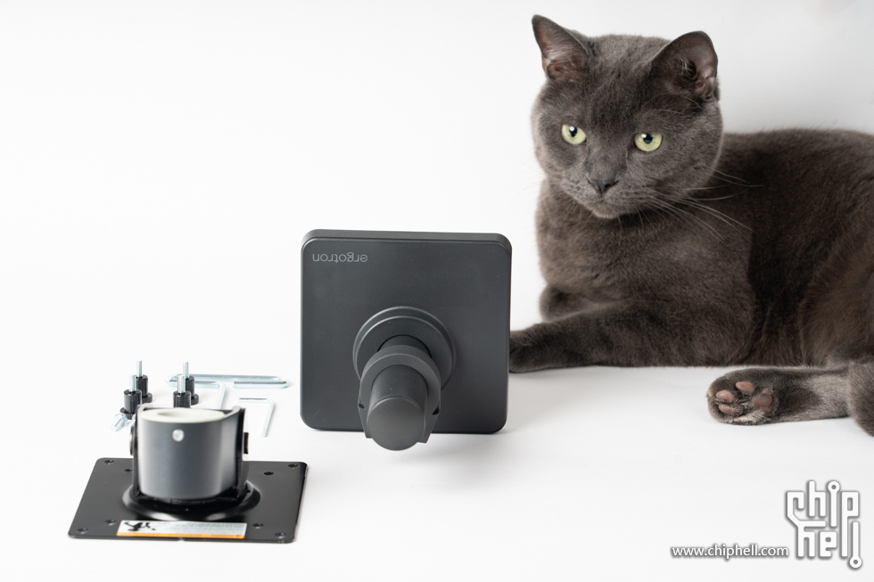

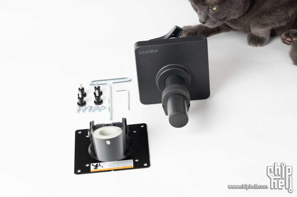

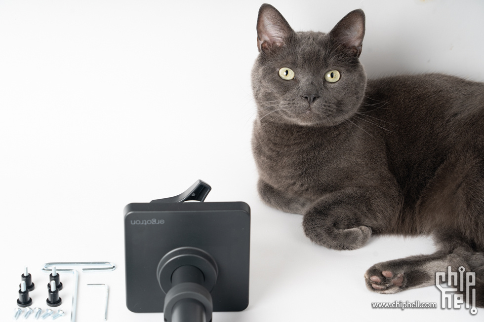

附带的螺丝包、工具包、底座,不包括这只猫。
这货对着我刚摆好的螺丝虎视眈眈
被我吼了一句,然后给了镜头一个正脸。
你瞅啥?

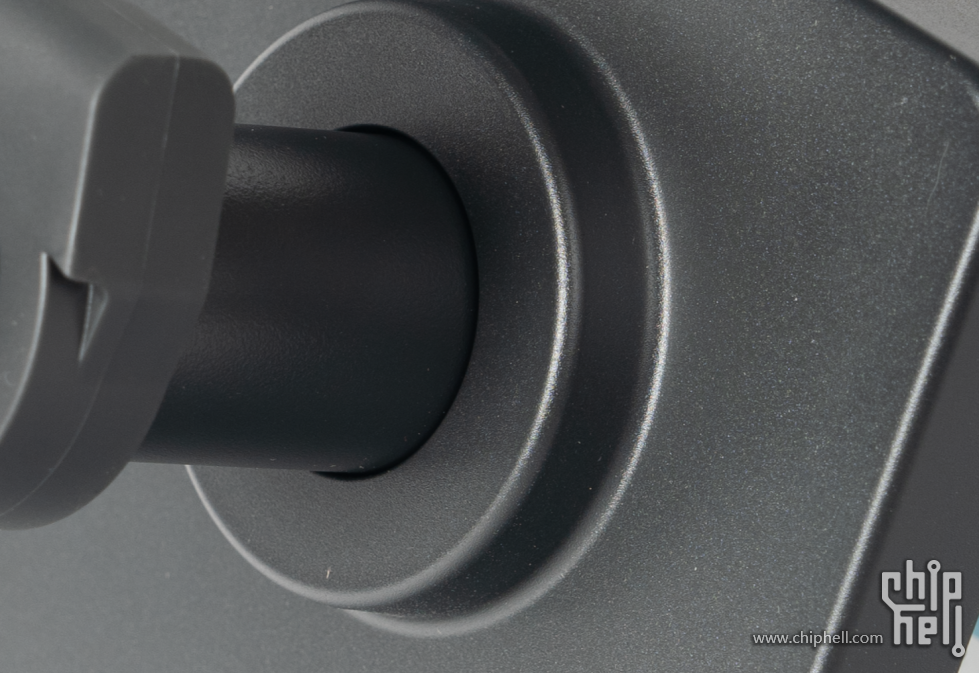

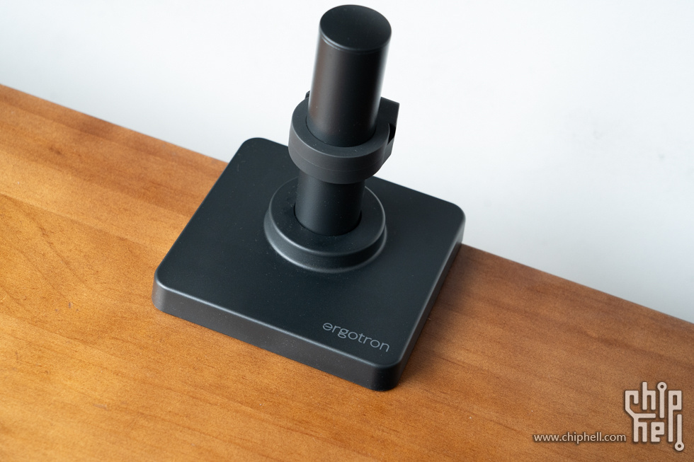

底座和前款对比起来可以说是变化最大的部分了。首先占地面积就小上不少。而且表面工艺从之前的纯铝合金直接暴露在外变成了细腻的喷砂漆面,十分高级。

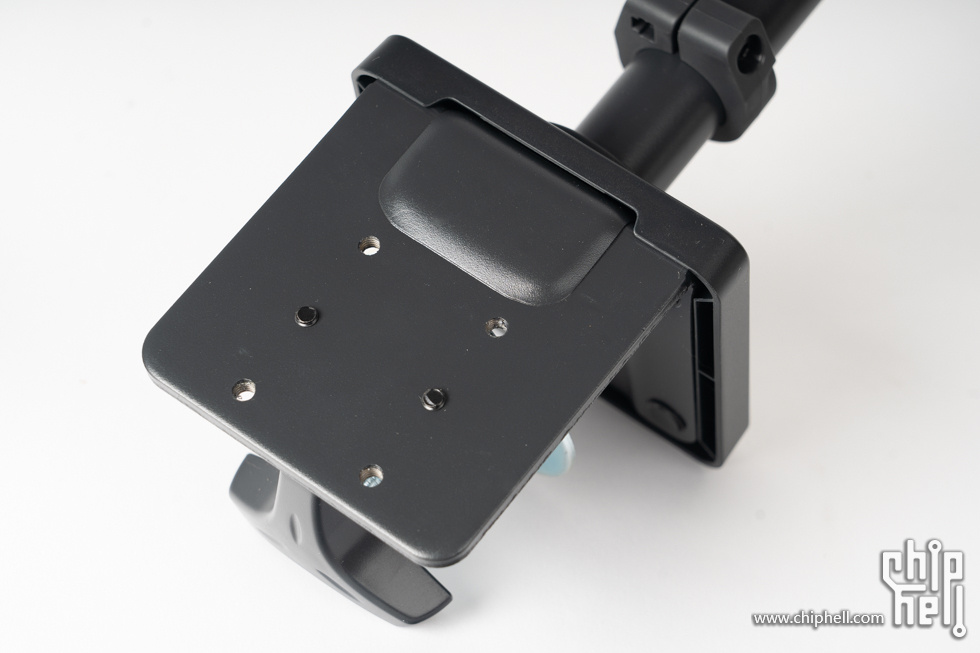

底座这里可以根据桌板厚度相应调节。我这张桌子是定制的,一开始就考虑了夹装显示器支架,所以就没选穿板版本——是的,如果不能夹装,可以单独购买带有穿板套件的版本。
这张图细看一下漆面,以及做工精细迷人的倒角。

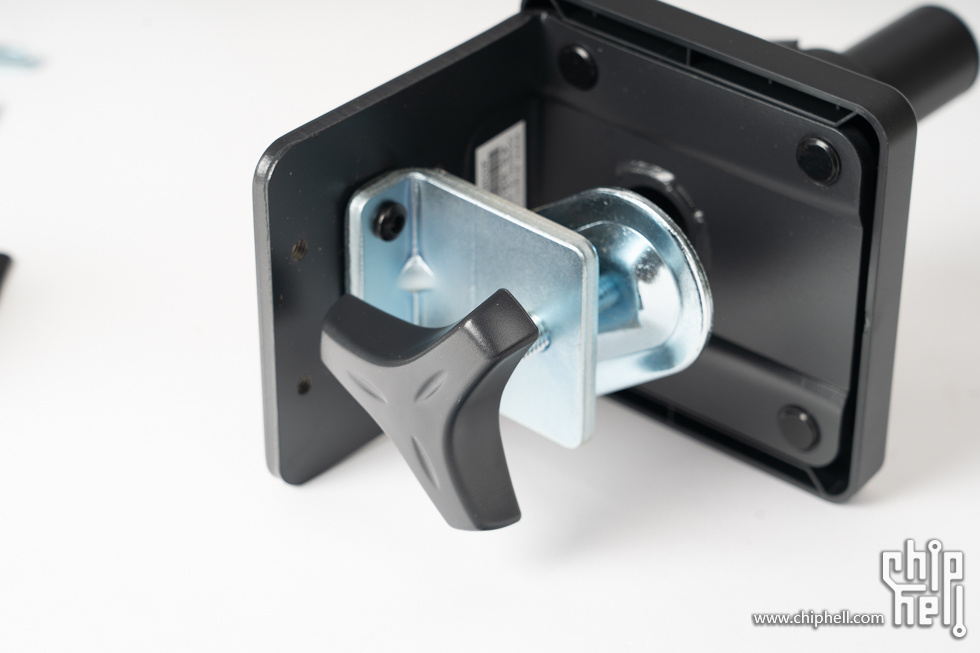

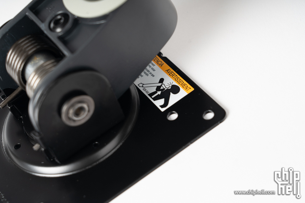

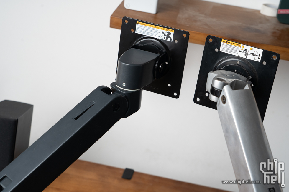

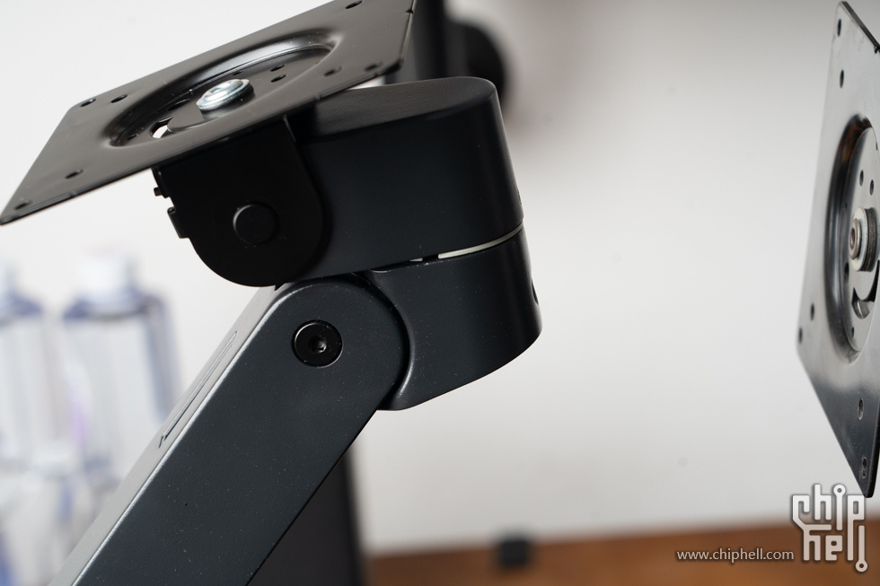

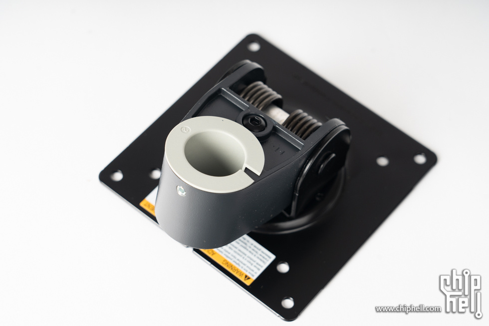

这里算是变化第二大的部分。以前vesa支架是不可拆卸的,现在开箱就是分离状态。孔位提供100mm和75mm两种标准。

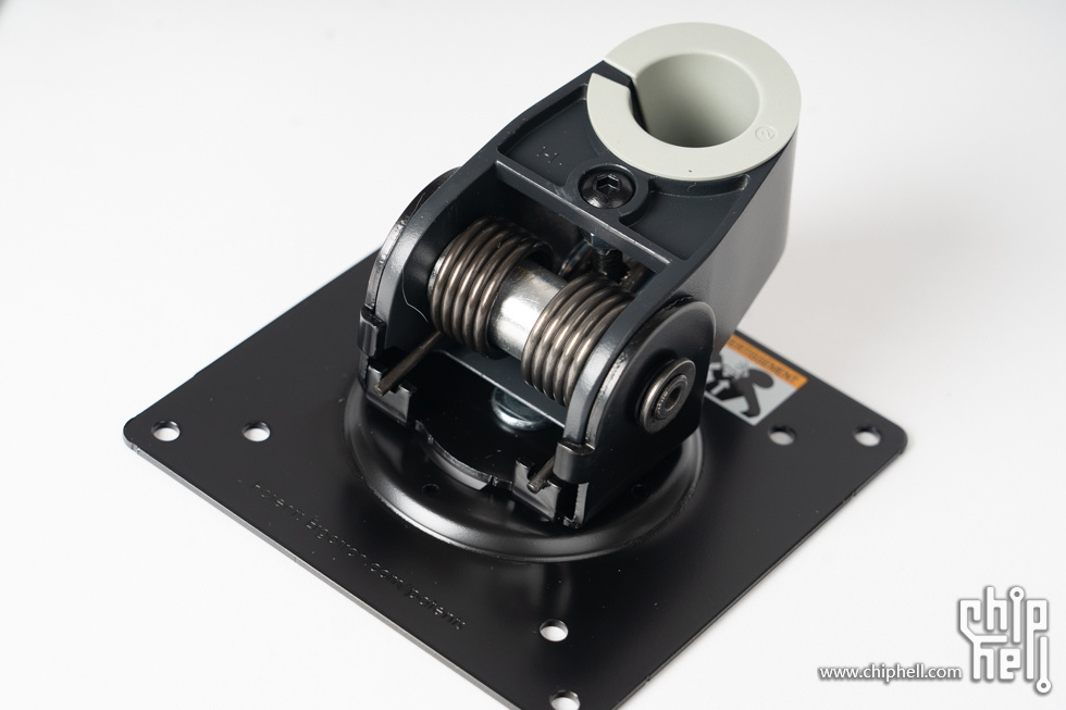

背面提供支撑力的弹簧,连接处使用塑料套筒减小金属之间的摩擦。可能有人要问这地方用塑料能结实吗?往下看,后面细说。
经典打下巴提示:一定要把显示器抬升到最高点再拆卸,不然存起来的弹力可能会让支架瞬间弹起来给你一记上勾拳。

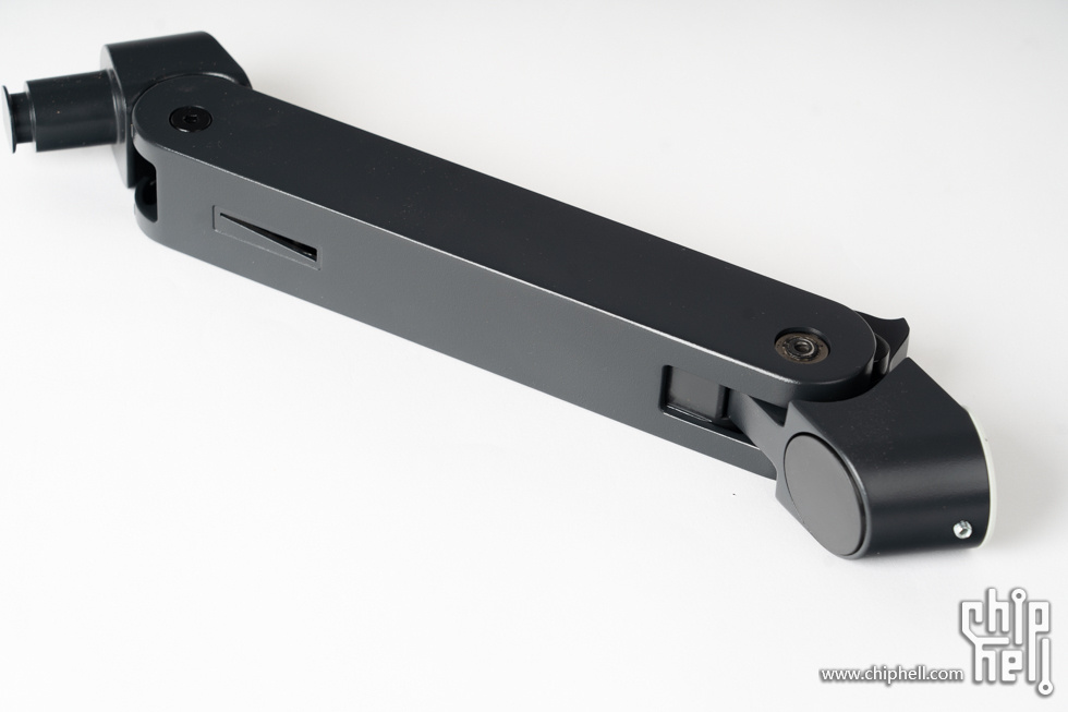

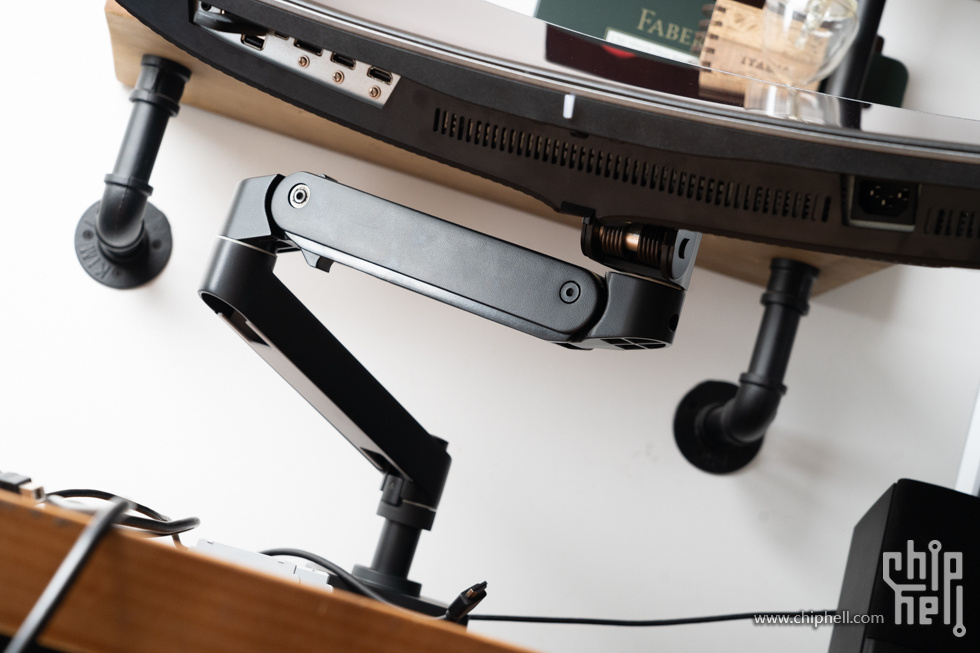

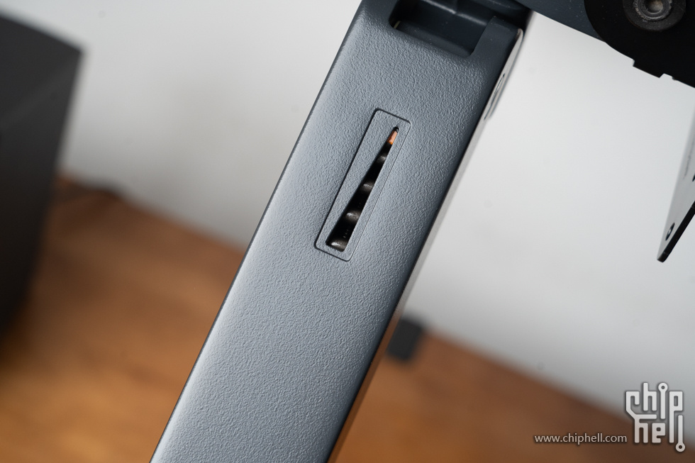

上臂,不似前款那么张扬,唯一的logo被去掉了,取而代之的是一个小窗口,里边能看到弹簧和一个红色的小游标,类似之前开箱的赫曼米勒ollin,可以非常直观地看到支架的支撑力水平,好设计。

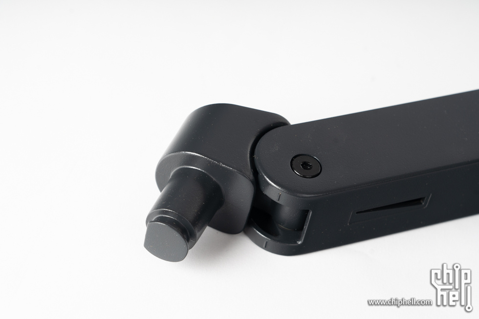

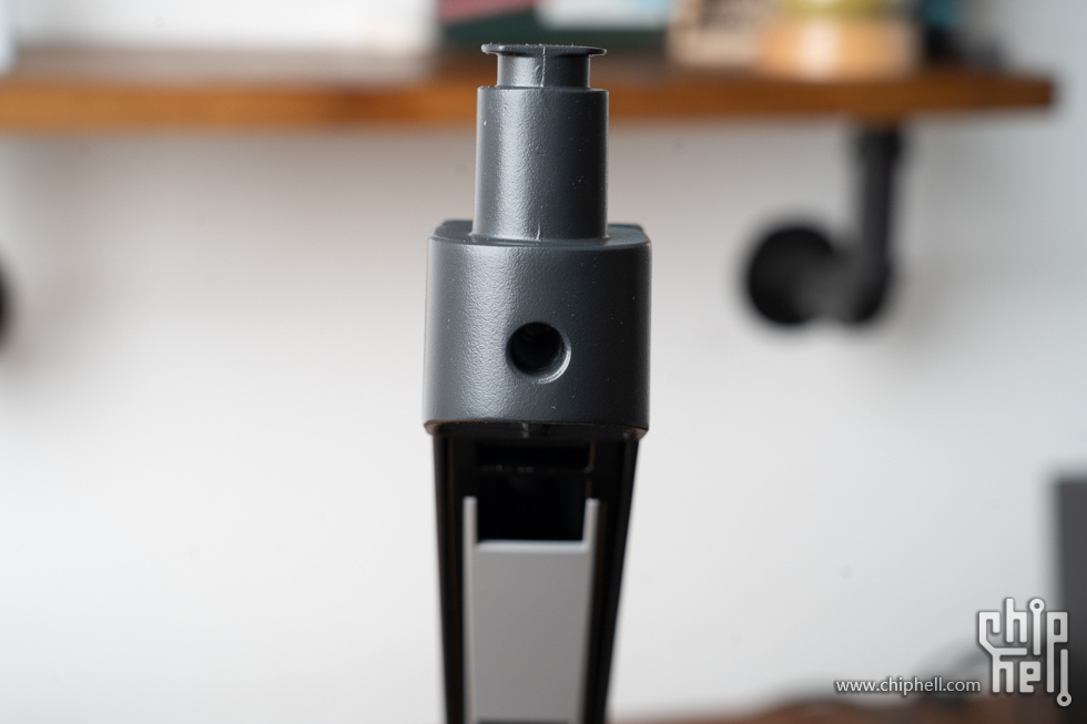

顶端有一个限位槽,可以看到它不是一个正圆,这是因为虽然vesa板可拆,但也不能让显示器稍微往上一提就跟支架脱离了,这个作用就是在正常使用显示器的时候确保支架不脱钩。想要拆下来,需要把vesa模块扭转180度才可以,而这是在显示器正常安装的情况下绝对做不到的,所以安全性有保证。

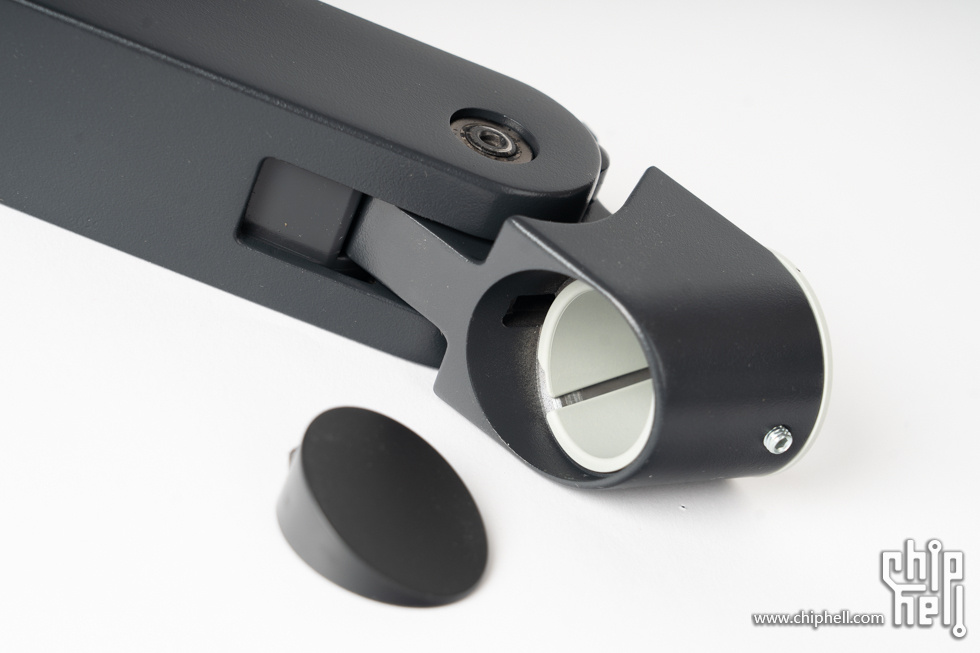

底端这个盖子也和前辈一样可以拆卸。

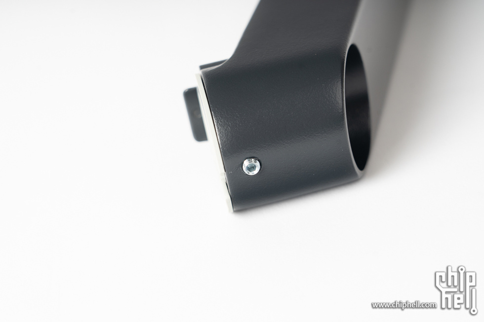

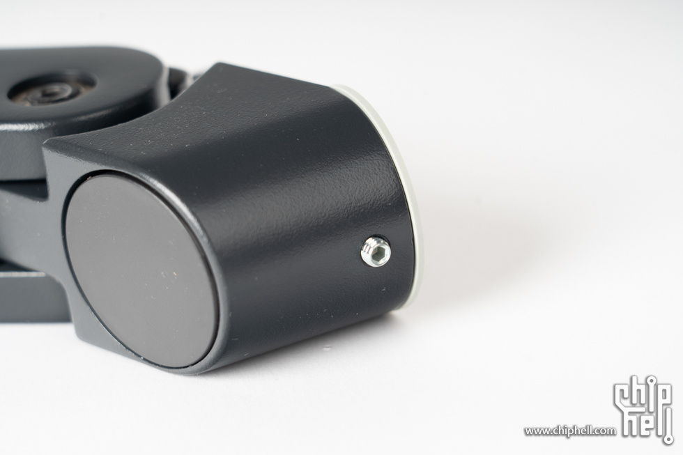

水平旋转阻尼靠这颗螺丝顶起里面的一个小簧片,收紧内层的塑料套筒来实现。

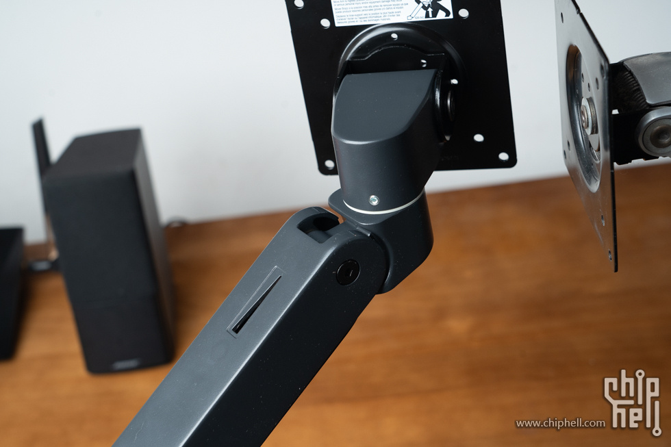

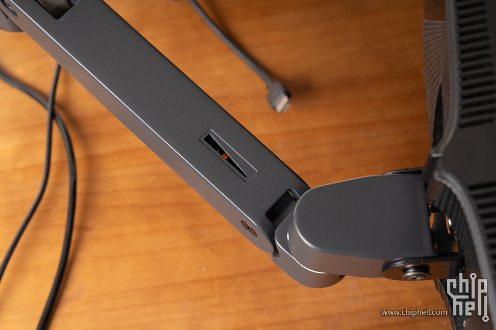

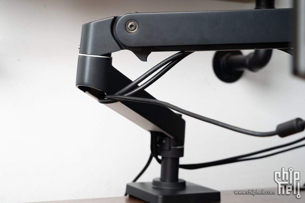

上臂的“肚子”上完全封死,不像前辈那样能看到一截裸露在外的粗弹簧。而且前款的上臂没有理线槽,只有两个钩子,用来配合魔术扎带把线固定在上臂。这是个设计进步。
下臂顶端以前是开口的,这版本封死了。

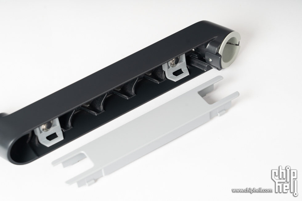

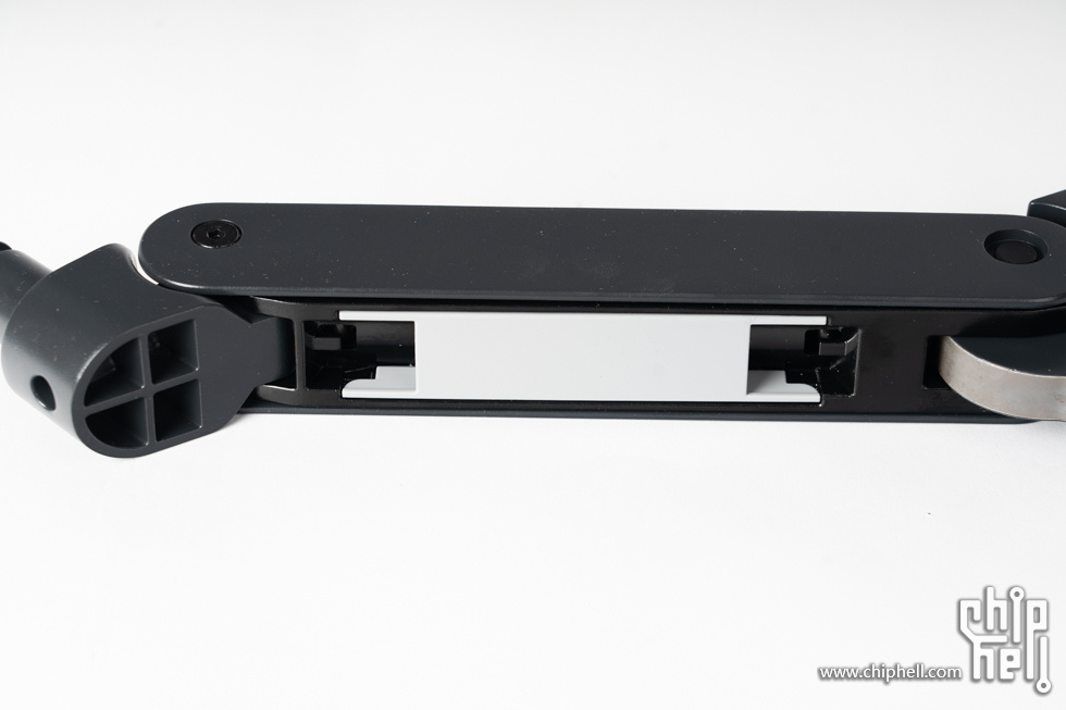

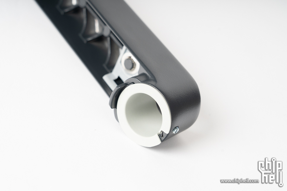

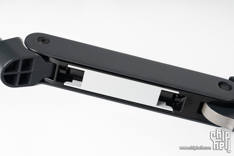

肚子上的理线槽盖子拿掉后可以看到里面的空间,虽然是空心的,但用X型交叉的骨架保证了整体强度。
连接处依然是套筒。
依然是用内六角螺丝来调节阻尼。

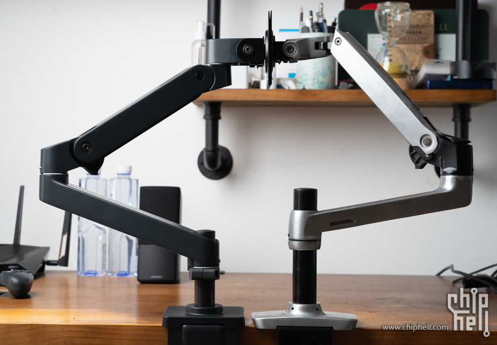

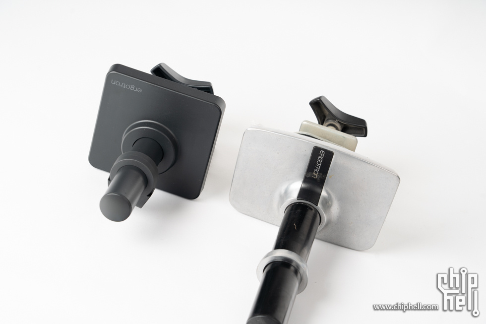

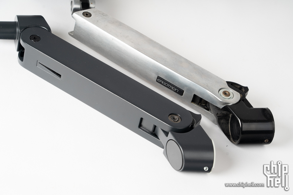

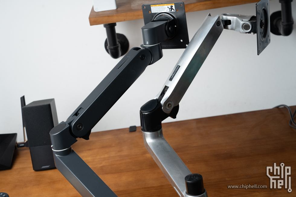

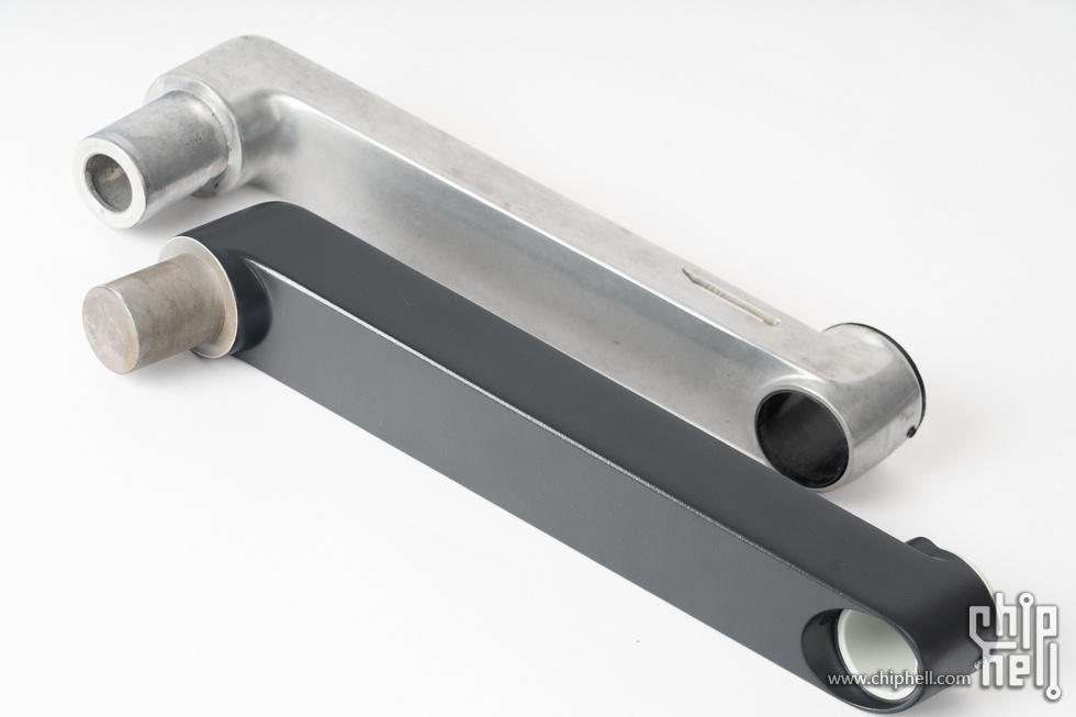

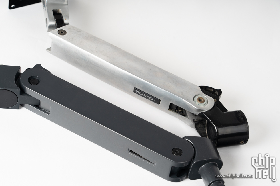

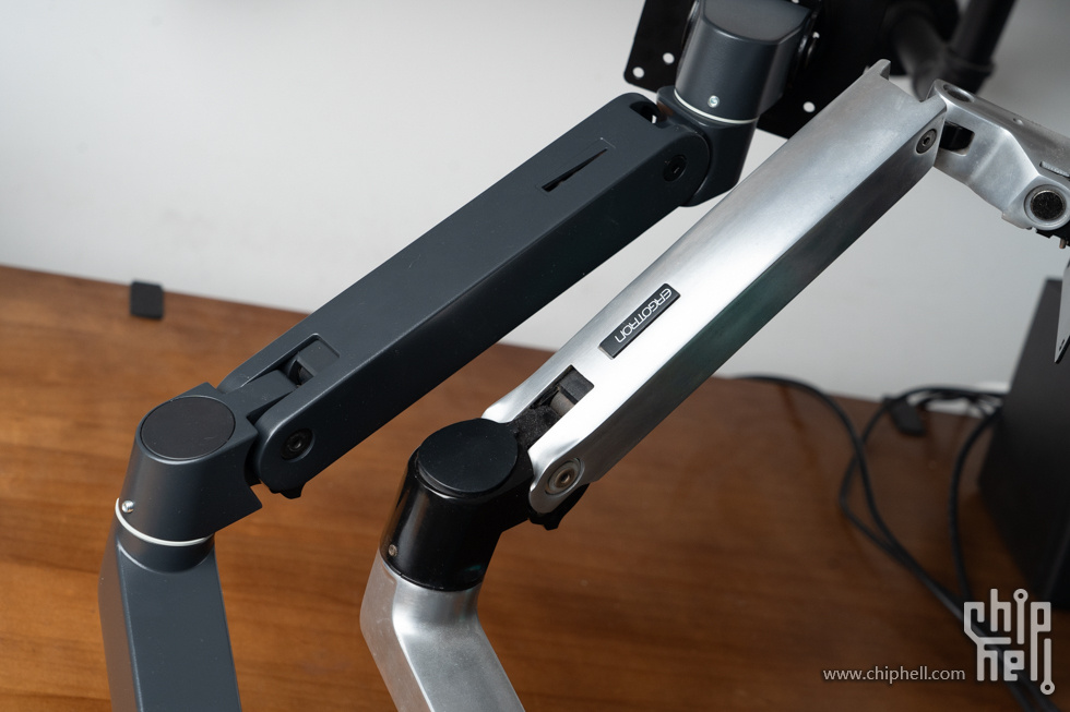

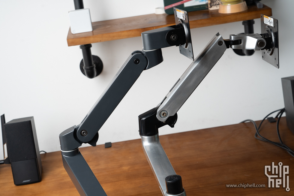

把前辈拆下来一起合个影。
12年了,岁月在裸露的铝合金表面留下了不少常规手段清理不掉的氧化痕迹。
对比来看,形态和长短变化都不大。

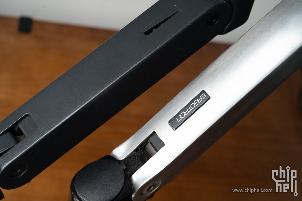

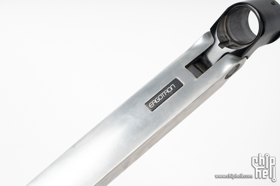

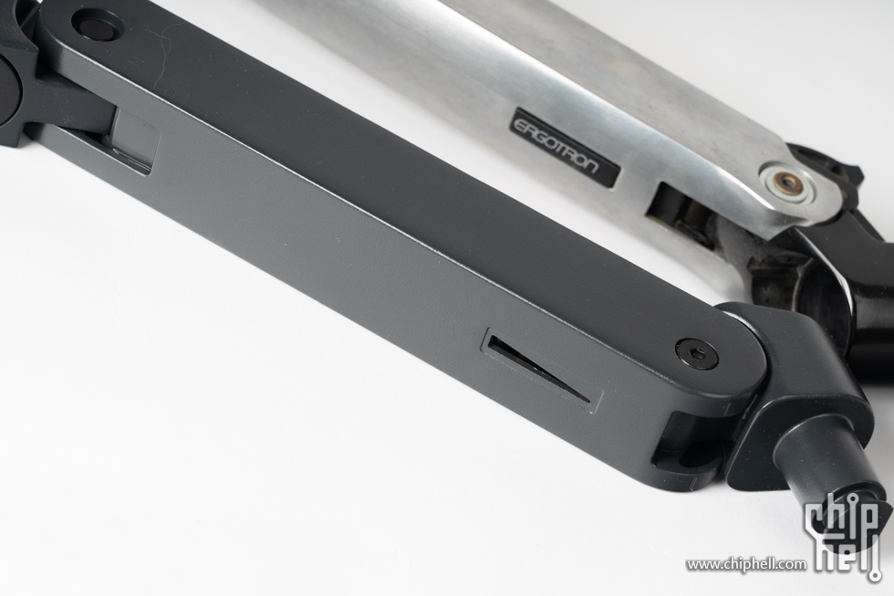

以前是铭牌,现在变低调了。

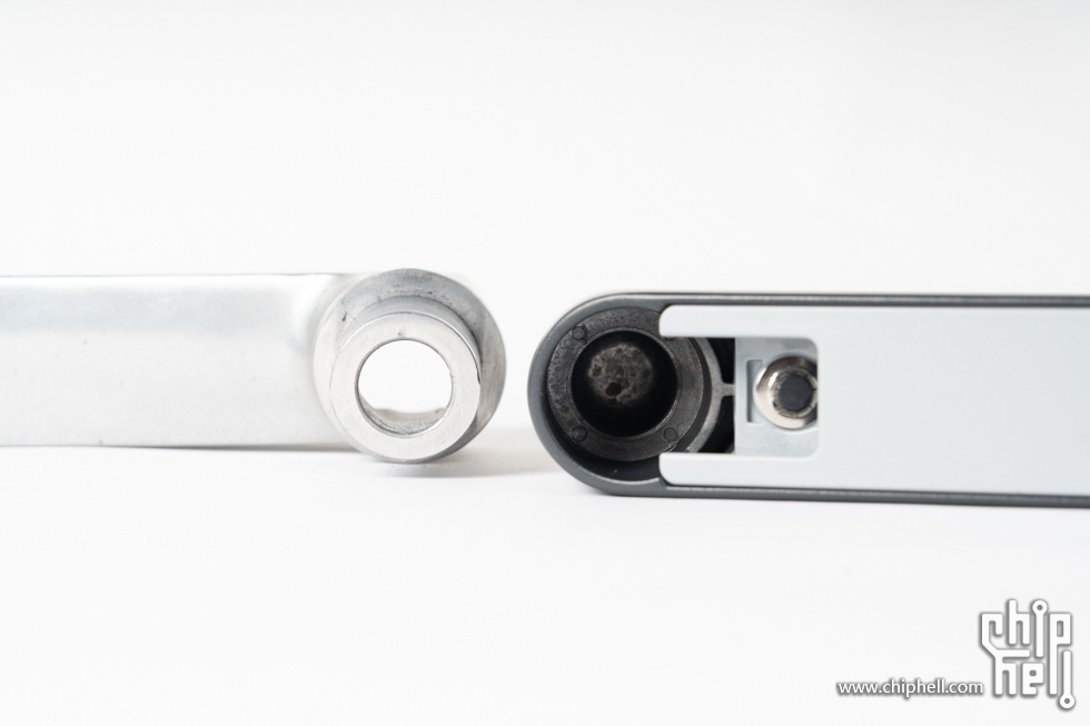

下臂基本上也是完全一样,除了顶端的开口。整体造型更简约硬朗了,迭代了原来的一些弧线设计。
翻过来就能看到,虽然顶端封死了,但型材厚度其实跟原来差不多。

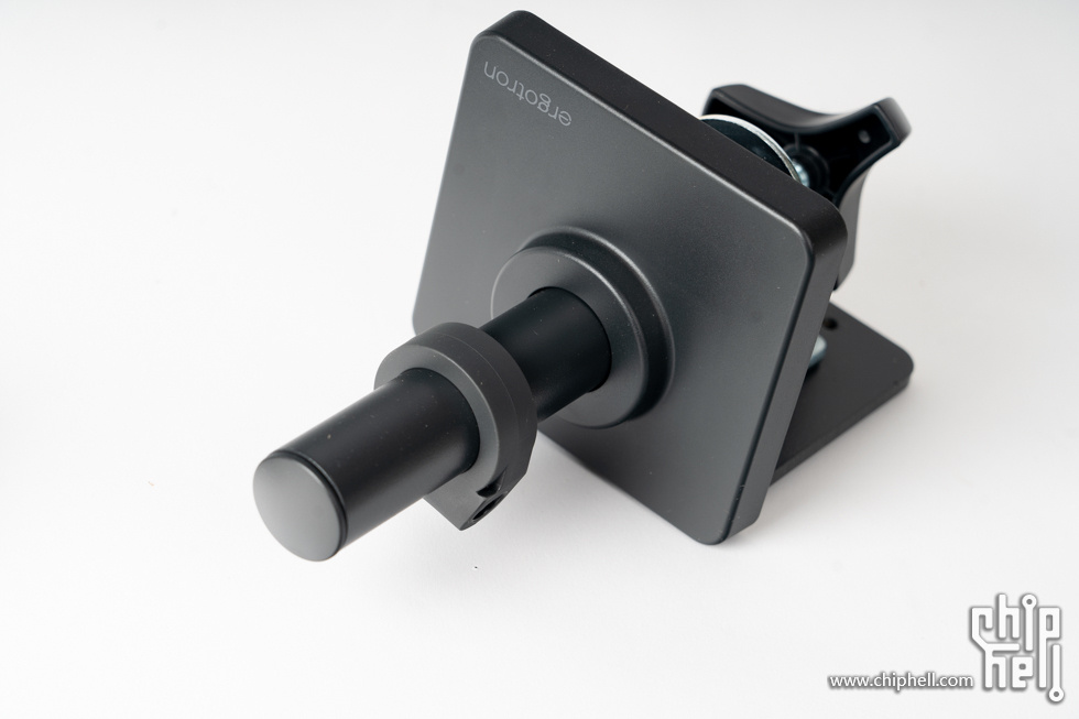

底座对比起来面积小了不少。

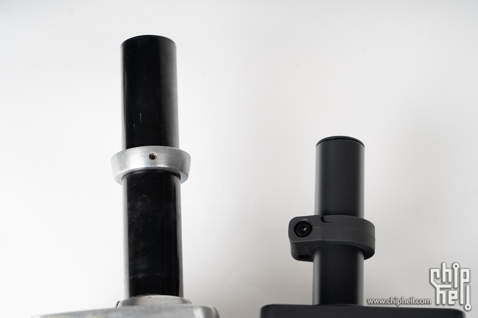

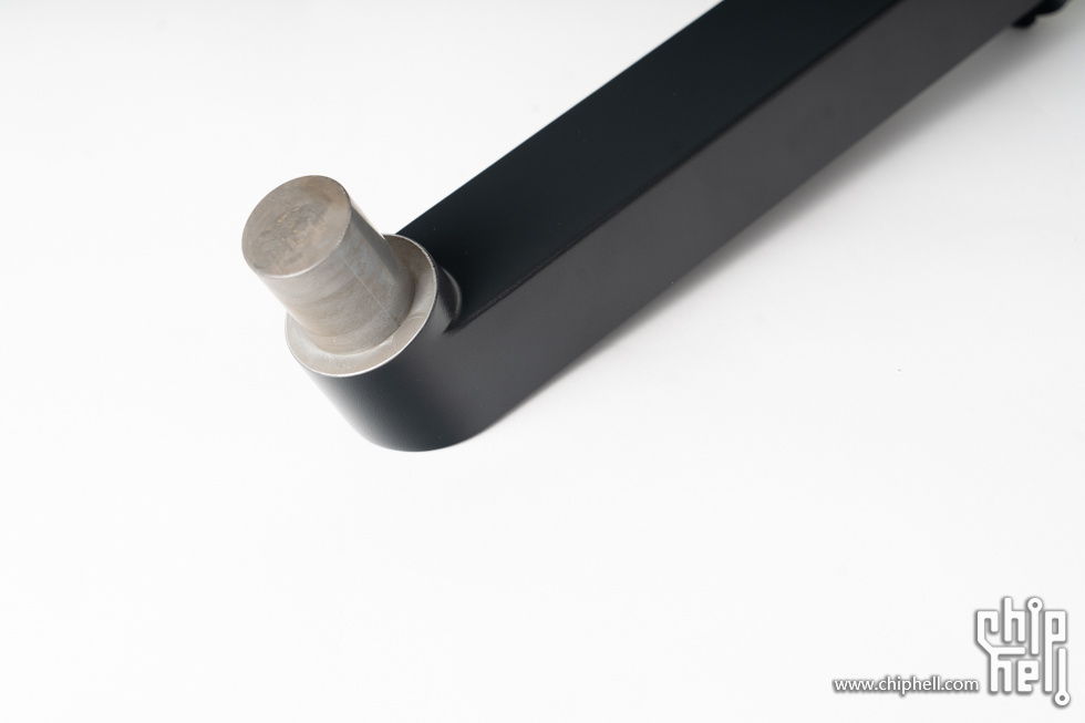

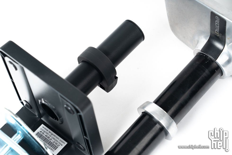

限高环的设计也有一定的变化。
以前是跟上下臂连接处差不多的设计,靠侧面内六角螺丝调节松紧。新款变成了夹子样式的。另外就是新款这个支撑柱缩了不少,可供上下调节的空间变小了一些,但对正常使用来说应该没啥区别。

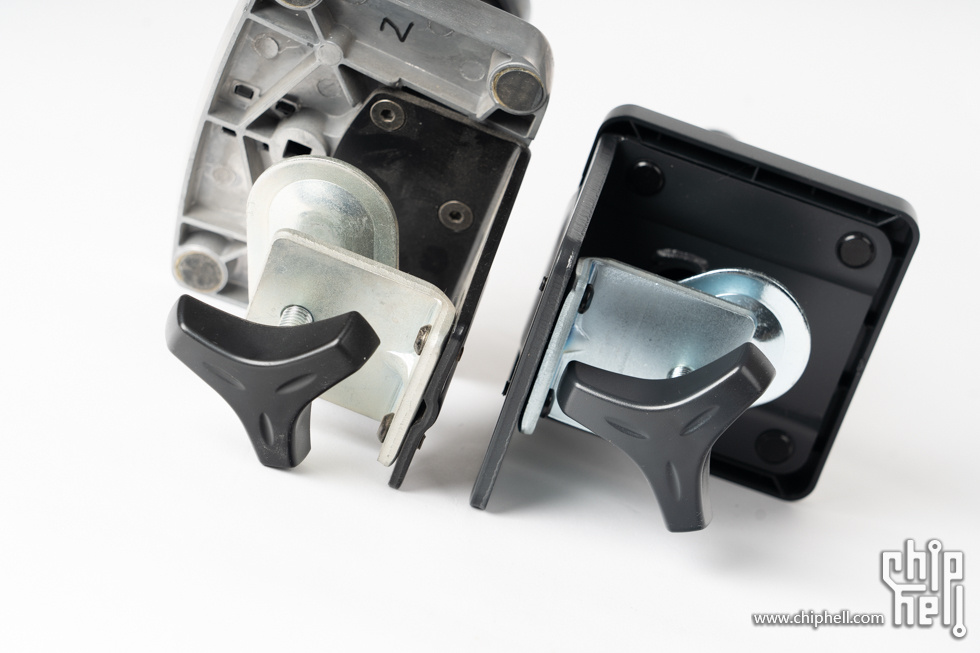

这手拧的塑料件也没什么必要更新,还是原来的模具。
安装vesa模块,可以看到这里需要倒转180度才能入位。不然是装不进去的。

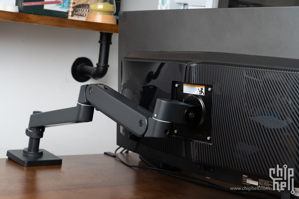

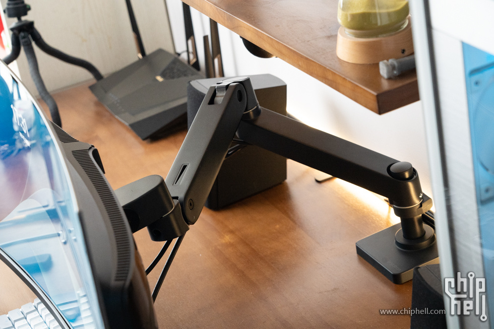

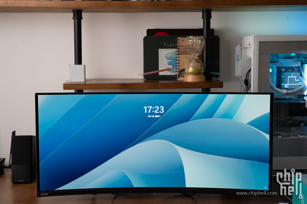

升力调整到一半左右就可以了。虽然lx pro标称是1.8-10KG的承重,但微星MAG 341 CQP的净重已经来到8.8KG。只能说支架这个东西确实喜欢反向虚标,为了安全考虑这样无可厚非。22年入的赫曼米勒也是,调到5KG的升力,已经能让净重8KG的显示器向上抬比向下压省力了。

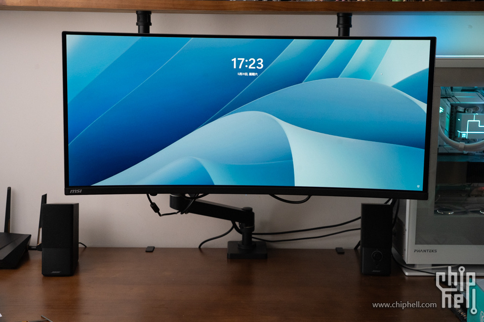

线缆藏进去。这里我的线有些不够长,只能在外面露出来一些,没能全都塞到桌子底下去。
上下调节范围相当大了。我这个其实没能贴到桌面上,因为下面露出的线头挡住了行程,不然还能再低一些。

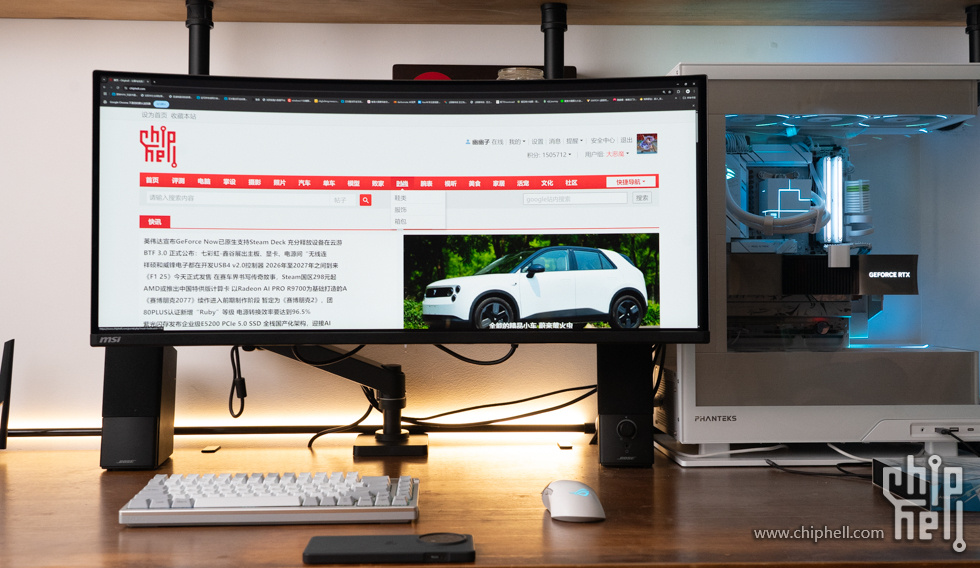

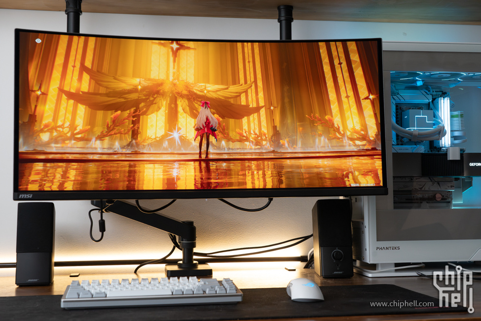

安装完形态很优雅。
完成,开始愉快使用。
