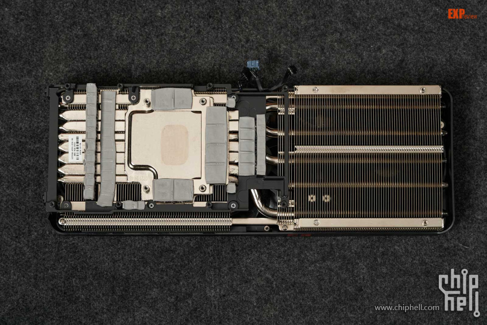

最近看了一下各家散热,发现耕升/影驰的5*8+2*6热管方案的drmos有点奇怪
ccf99d80-3c3c-4ad5-9859-e99ec49785b7.jpg f4dfe5d5-c060-4464-9c4c-9779604f870d.jpg

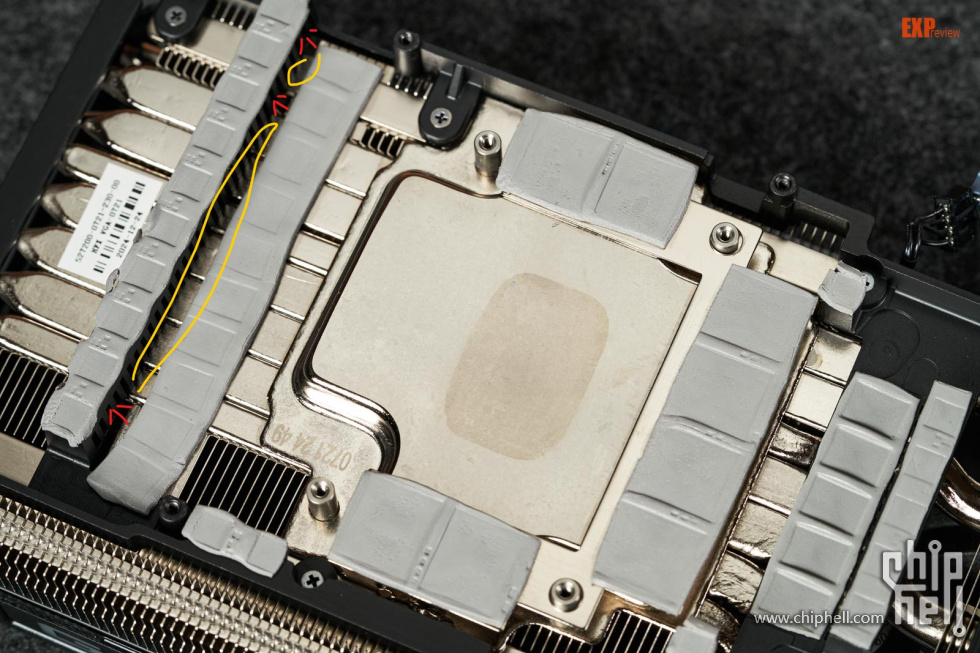

可以看到drmos和电感的散热是由中间的黑色框架接触散热,这个框架是可以取下来的(不是焊接的)而我竟然发现左侧drmos(靠近PCIE挡板侧)的框架竟然做成了散热片,而且看起来也没和铜管有什么接触,哪怕做成实心的,也可以用导热垫导到热管上,或者如果没有热管遮挡,气流吹到散热片上也可以散热,现在这样两边都不讨好,红色箭头是能气流吹到的区域,黄色圈是被热管挡住无风流的区域

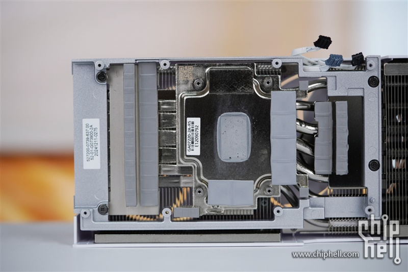

最尴尬的是,好像影驰5080刃上的3*8+4*6热管方案,drmos的散热片是和散热主体焊接在一起的,不是和框架一起的,这就有点。。。这种方案的drmos温度应该比另一种要低一些
很多人会认为这种是一种过度焦虑,我就提一个例子,七彩虹的3080/90系列的显存供电,由于设计通病没有给散热,导致烧显存比比皆是,这个情况肯定不至于这样,但是肯定也会让温度升高,降低可靠性和寿命,如果你认为无所谓,建议关闭此贴

所以你总结下,到底是现在温度会升高,还是未来,还是抽风偶发性

不是现在还是未来温度升高,而是温度长期高,导致可靠性降低
