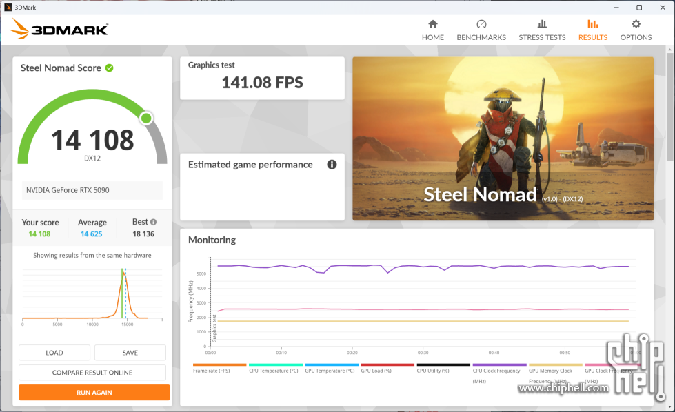

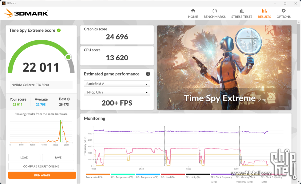

ITX闷罐9953+5090fe,电压0.9v以后拉平,775mv至900mv核心频率+900MHz,显存频率不动。
性能影响5%,功耗下降20%
TSE峰值功耗500w出头,SN功耗大概400多。
电压曲线如下,3dmark压力测试通过。游戏测试了黑神话和zzz,均未出现闪退。
我这张卡极限+940左右,看redit上有老哥能+999,反正我拉999是直接掉驱动

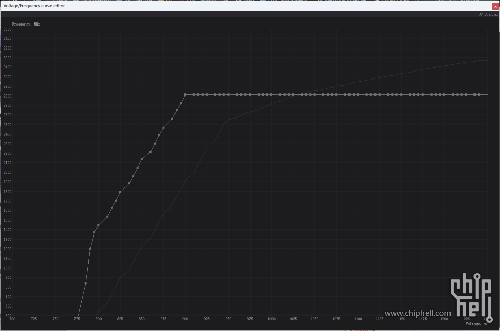

下面说说小飞机怎么操作:
1. 打开小飞机curve editor
2. 点选0.9v的节点,按住shift,光标范围选中0.9v以后所有节点(包括0.9v)
3. 同时按住shift+enter
4. 松开shift+enter,再按一次enter,此时你0.9v及以后的曲线应该直接和0.9v拉平了
5. 重复2的步骤,但是这次选中0.9v至0.775v的节点
6. 按住alt,点击0.9v节点,将0.775v至0.9v这段曲线整体向上拖动(即降压超频)
7. 一般可以先把0.9v的频率拖到你显卡的默认boost频率,比如我这张fe默认boost是2400Mhz。但实际测试发现拖到2800MHz也没问题。
8. 不要关闭curve editor,回到小飞机主界面,点击apply
9. 没蓝屏、黑屏掉驱动的话,基本就ok了。接下来跑跑TSE或者SN压力测试。看看稳定性没问题就完事了。
重要点:注意步骤5的操作,如果你直接将整个电压曲线上移,会造成显卡待机频率一并被上移。
我这张卡775mv以下也是一条直线,所以只需要对775mv到900mv这段做降压超频就行了。
至于你的卡最低电压是多少,可以自己按住alt,把整个电压曲线向上拖就能看到。
五分钟速通,你学会了吗。enjoy!

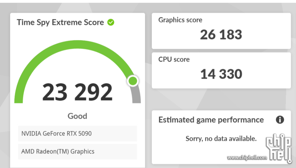

发表于 2025-6-1 00:21 | 显示全部楼层
单纯设置80%功耗不改电压频率曲线,tse跑分23900。
经过这一番降压超频后,同样限制80%功耗,tse分数提高了500分,战锤3游戏帧率从114降到106.
一定是我的姿势有问题

发表于 2025-6-7 10:25 | 显示全部楼层
Evalyn 发表于 2025-6-1 01:58
跑分高是因为规模大,游戏帧数低是因为峰值频率降低了。降压本质上会让显卡工作在经济工况下所以峰值频率 ...
昨天晚上重新设置了一下,取消了功耗限制。
实际跑分tse 25500,功耗最高510w。战锤3帧数提高到了120帧,比全默认高了4帧但是功耗低了120w。
又把显存加了2000mhz,帧数又上升2帧到了122帧。
