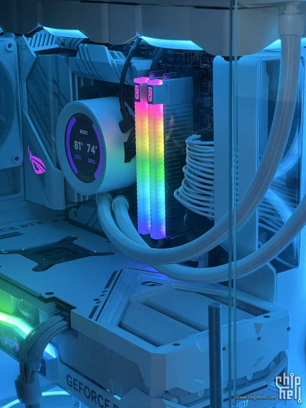

PA602用风冷或者水冷唯一的好看选择就是联力隐流360TL版(无风扇版不要买),PA602机箱空间大,如果用其它水冷的话横空一根水管太影响美观了。大机箱风扇多想完全静音不现实,只能尽量降低声音的影响,所以不要太纠结声音问题,否则无法选择。
这个是我的PA602布局,您可以参考一下

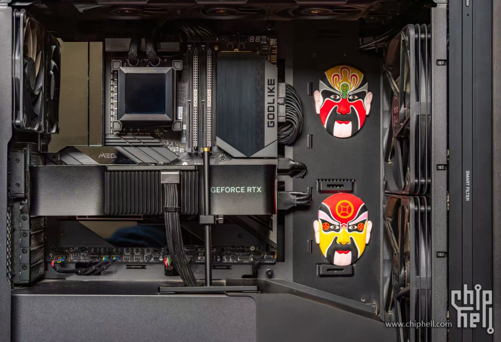

发表于 2025-6-3 14:21 | 显示全部楼层
在用9950x3d+5090d,机箱是不太适合风冷的abee pixel two,先后用过2个散热器,一个d15g2风冷,一个ac家的新水冷freezer 3 pro。温度上水冷打游戏比风冷低个10度多,频率也更高点。但是噪音就是两码事了,最后是d15g2躺平了,反正打游戏没瓶颈d15g2在全转速段都安静得多。
