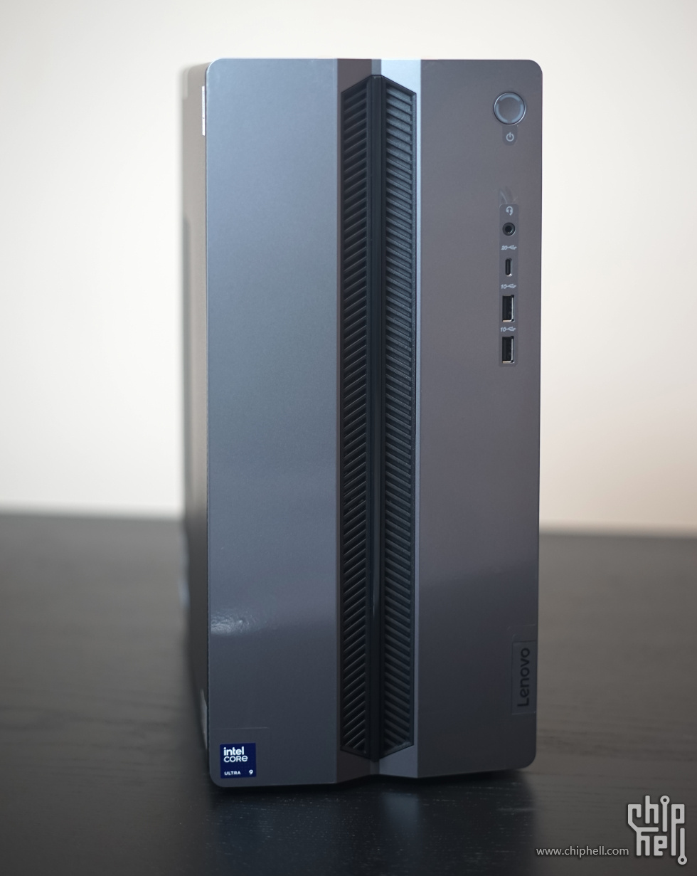

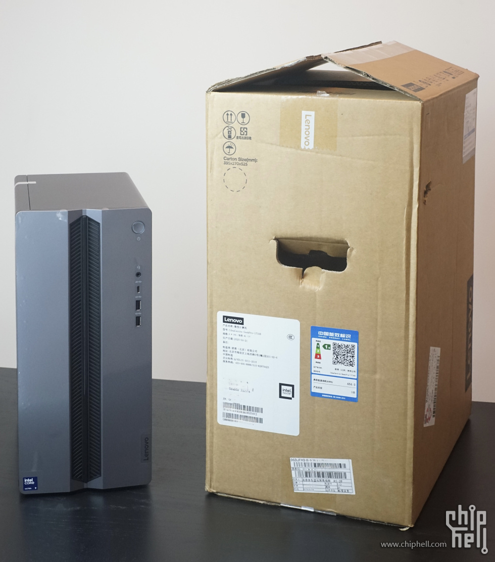

正面,17L的小机箱,挺袖珍但是挺沉,全是镀锌铁板的功劳吧
正面
正面

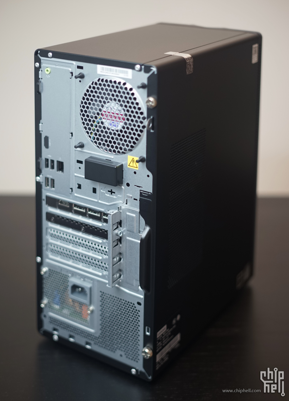

背面
背面
背面

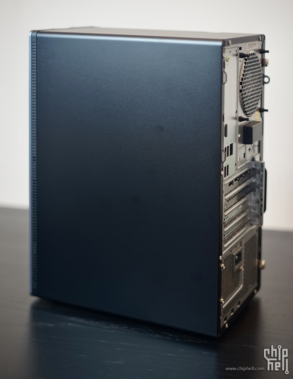

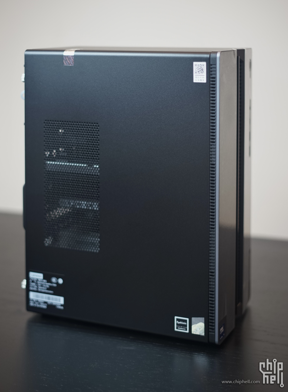

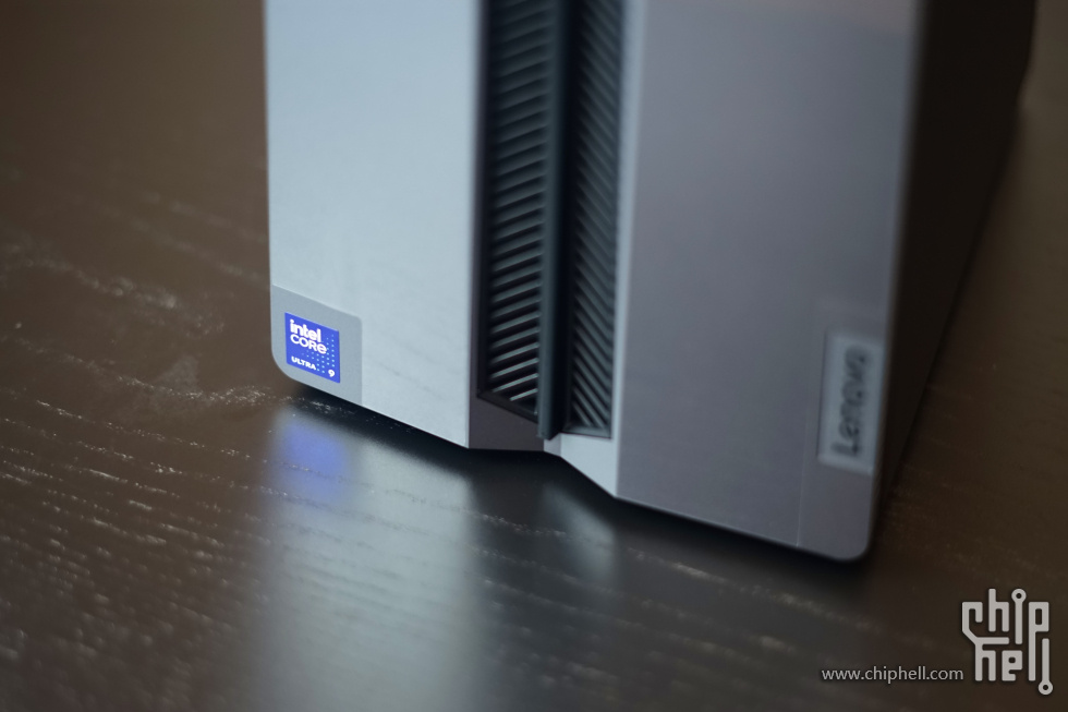

单面出风侧,这个出风留得过于自信,简直心里没数
出风侧
出风侧
另一面严严实实
不出风
不出风

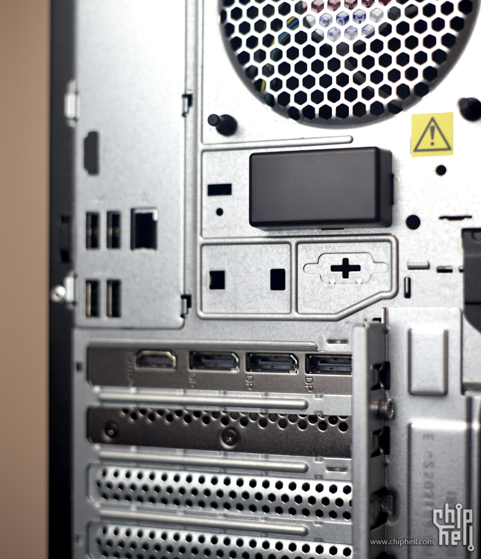

背面接口十分简单,因为也没啥扩展性
显卡
显卡

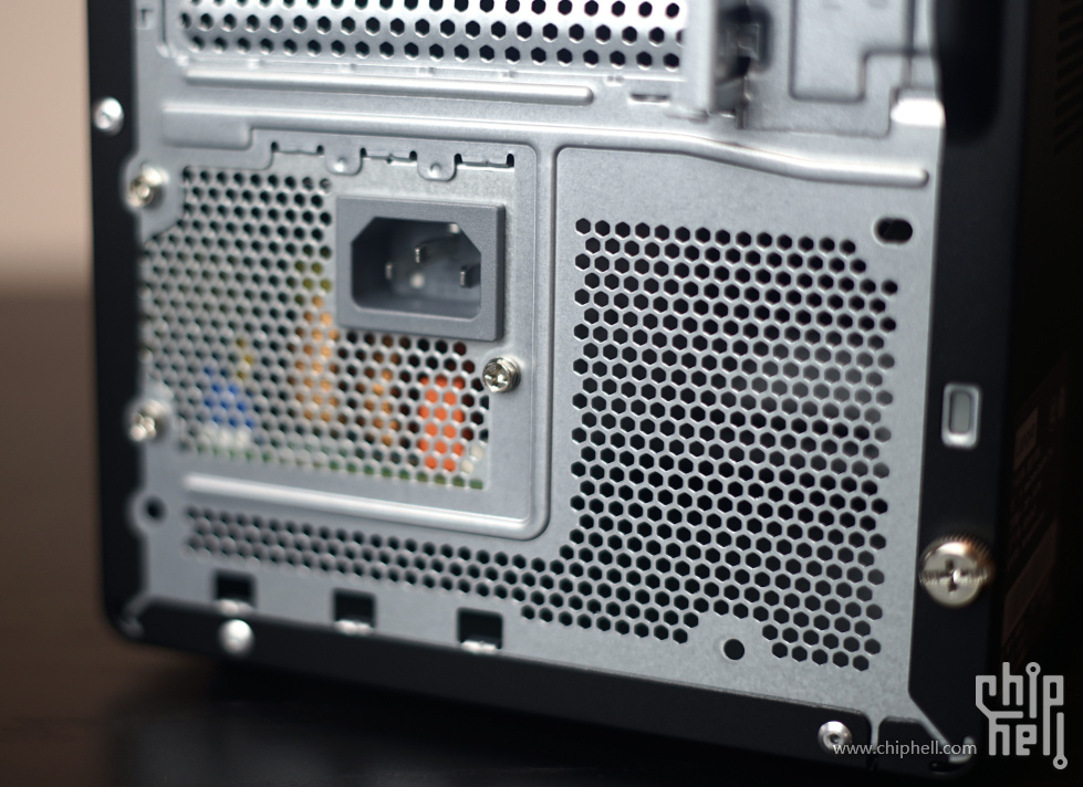

这个电源应该是没有可以换的余地了
电源
电源

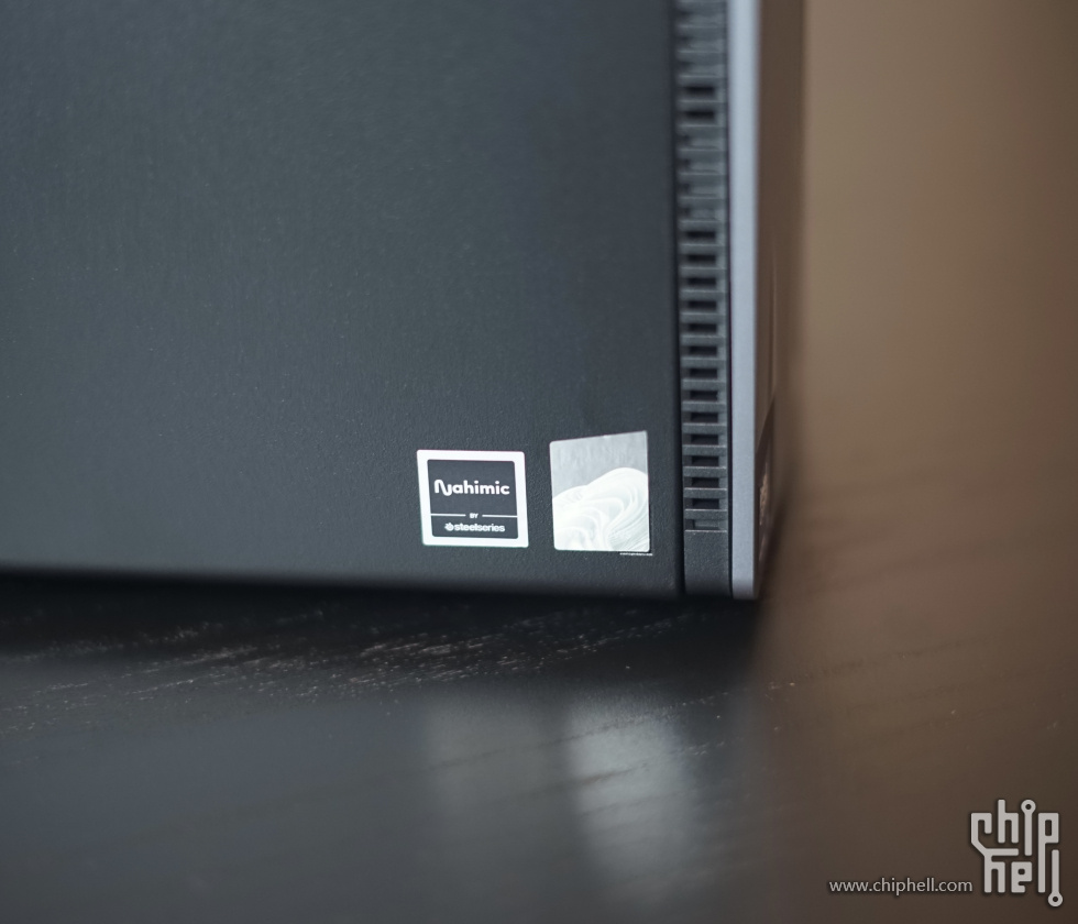

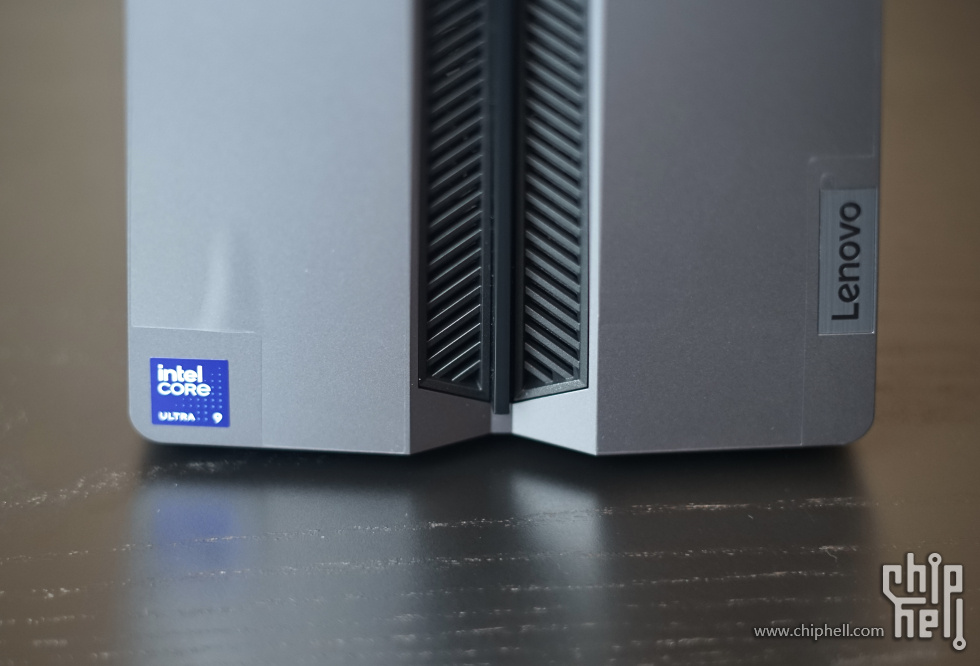

侧面一个Nahimic的标,感情还是为游戏用户考虑了一下
Nahimic
Nahimic

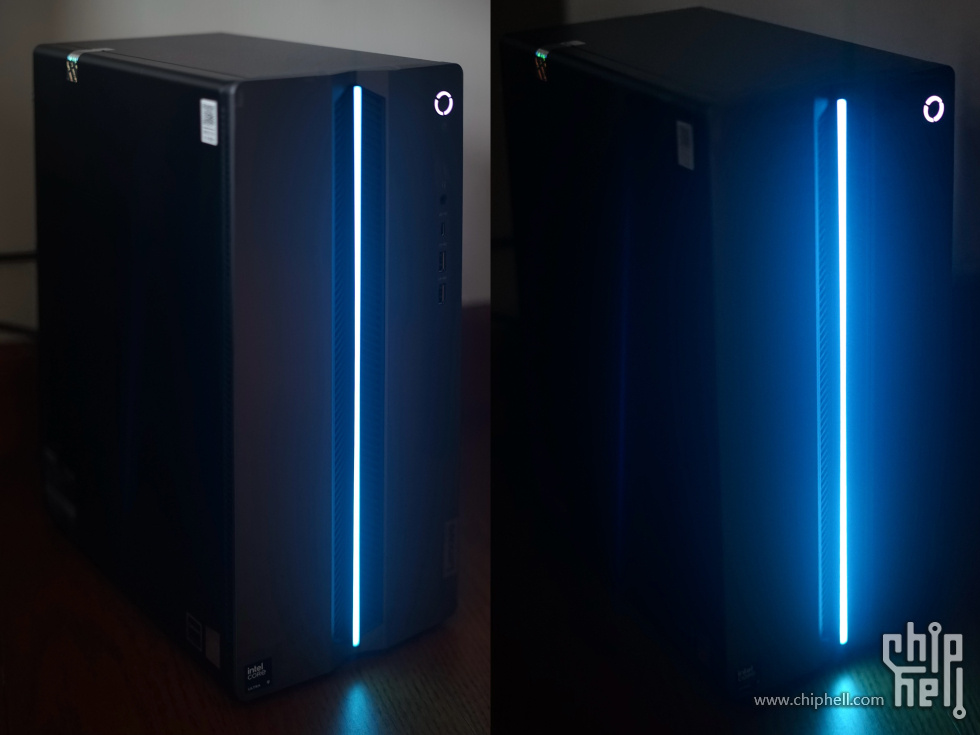

最后暗光下拍个灯条吧,虽说品牌台式机大多数颜值审美完全无感,但是geekpro目前版本确实也不算丑
灯条
灯条

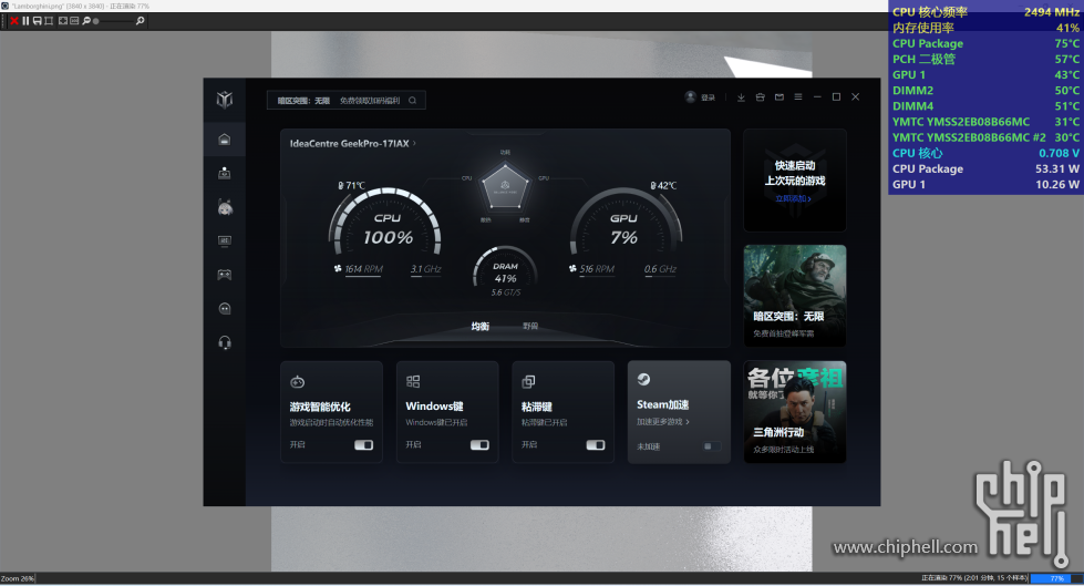

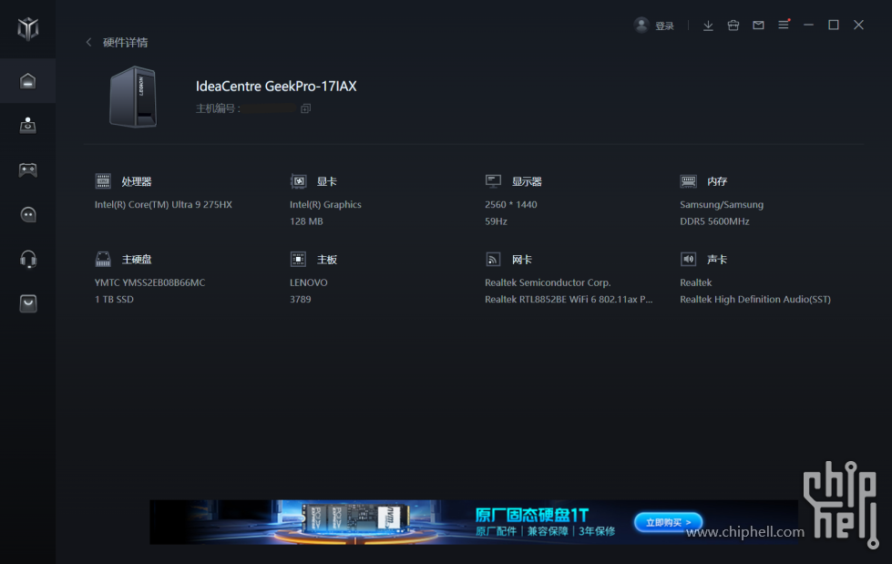

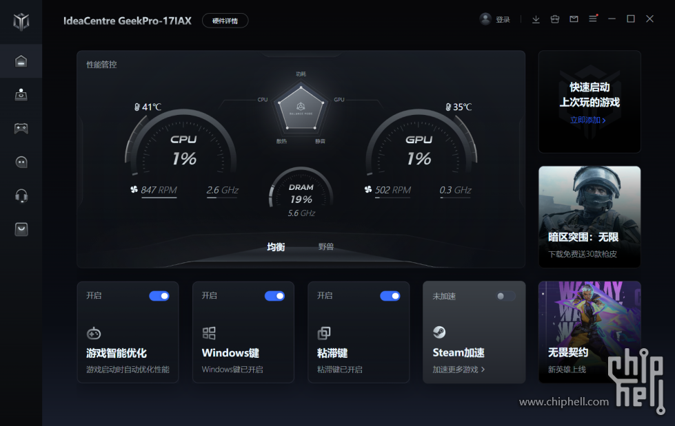

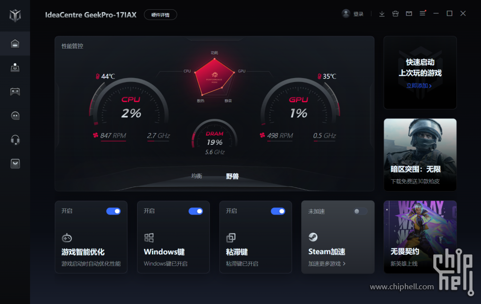

       geekpro自带的调节软件界面,显示整体信息
整机
整机

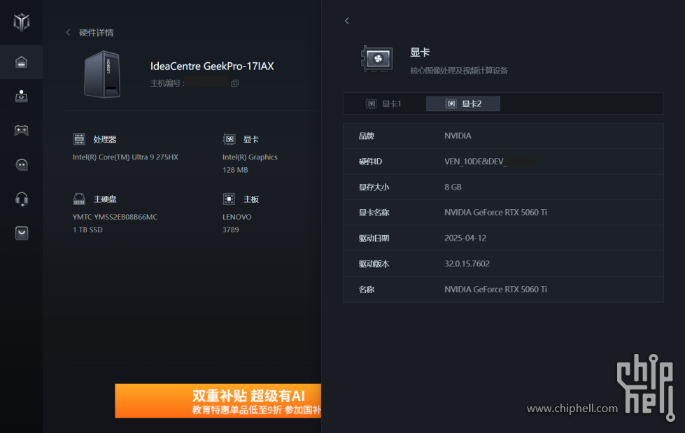

       显卡信息还得点进去才能看见
显卡信息
显卡信息
        均衡模式是低功耗模式,但也没写功耗控制在多少
均衡
均衡
        野兽模式把功耗墙拉高了,但也没说拉到了多少,看这样感觉还以为野兽模式控制得多牛,结果翻车翻得一塌糊涂,下面会说
野兽
野兽

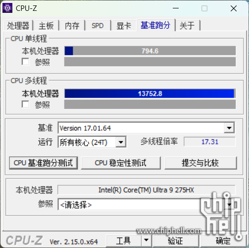

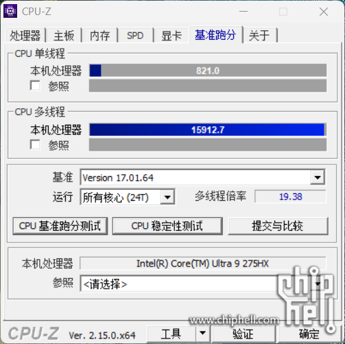

       先来CPU-Z跑个分,均衡模式下得到比较惨的结果,不过室温28度左右,均衡跑CPU-Z的时候没动静
均衡模式cpuz
均衡模式cpuz
       接着切到野兽模式跑,风扇开始动了,多核分从16000+慢慢掉回到15912,此时我有了不祥的预感。。。
野兽模式cpuz
野兽模式cpuz

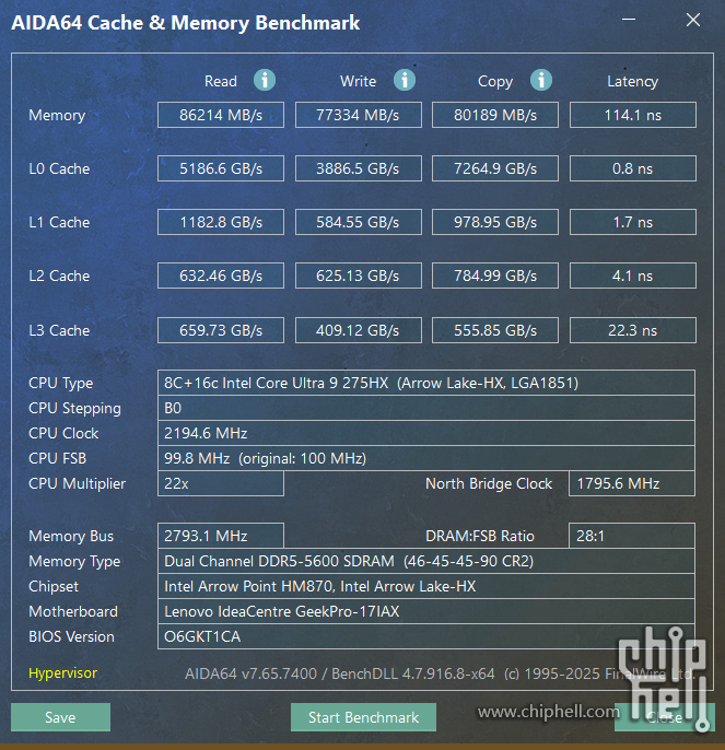

       换AIDA64先跑个内存测试,这延迟也是没意外啊

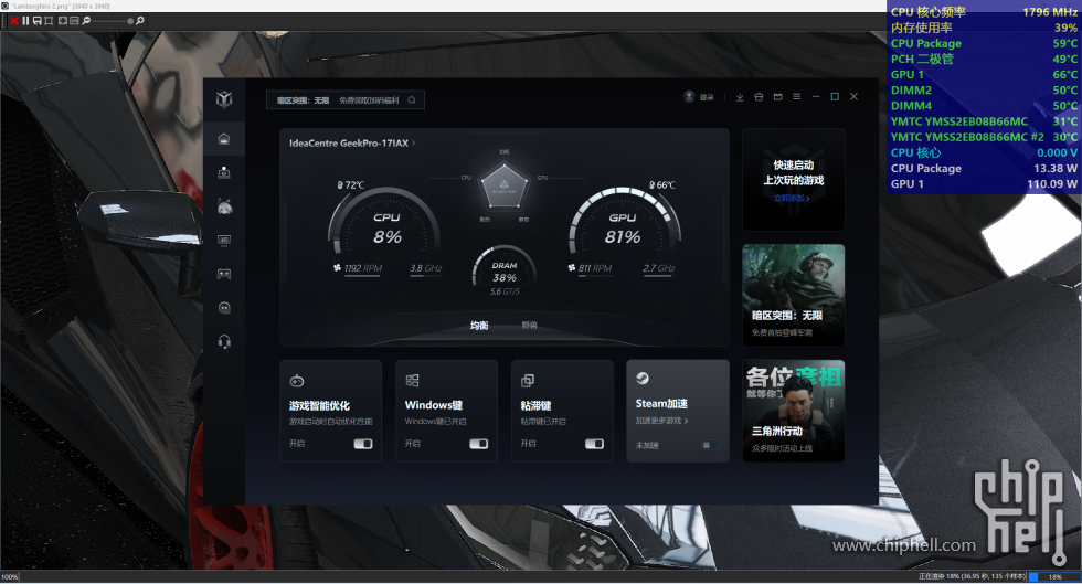

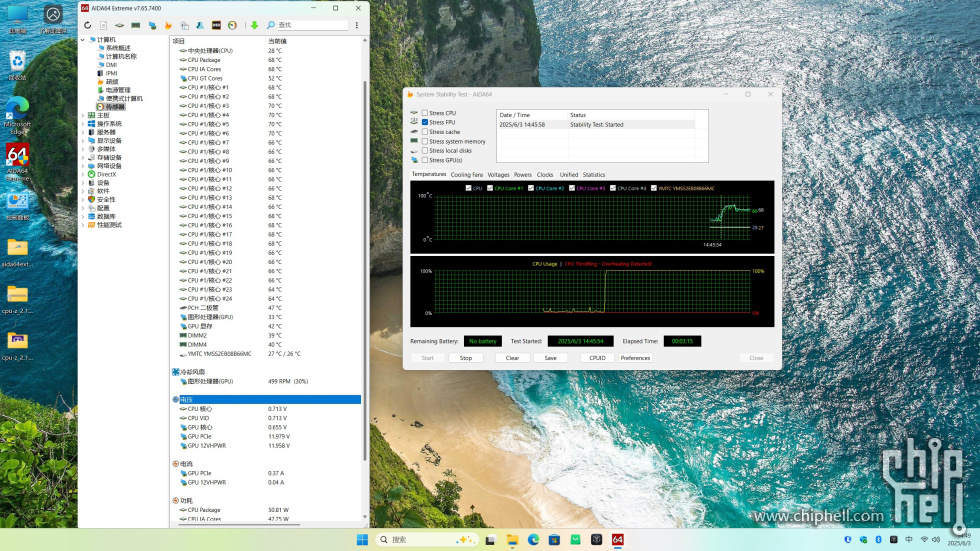

       均衡模式下跑一下简单看看功耗,CPU功耗50-60W左右,CPU温度66-68度,感觉是不是还行?烤了几分钟我感觉又行了,我就急匆匆切到野兽模式跑去了
均衡模式烤机
均衡模式烤机

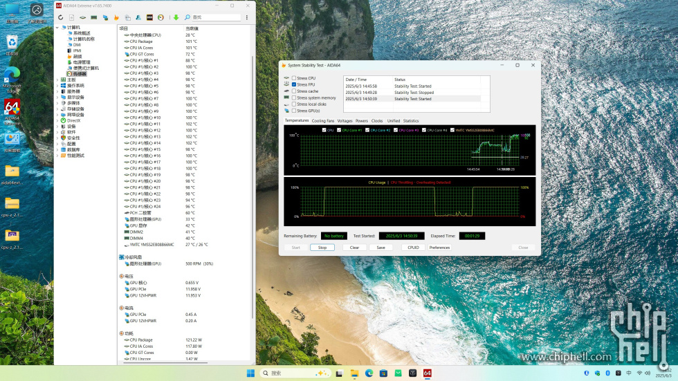

       野兽模式真给我跑傻眼了,功耗倒是跑到了120-140W之间,但是U已经热爆了,感情这墙倒是给够了,但是撞墙是往死里撞了啊。这设置典型的心里没数。也说明了这geekpro祖传的破散热器是啥也不是啊。这U在机箱不改造的散热的情况下,要持续跑120W是没戏了。
野兽模式烤机
野兽模式烤机
