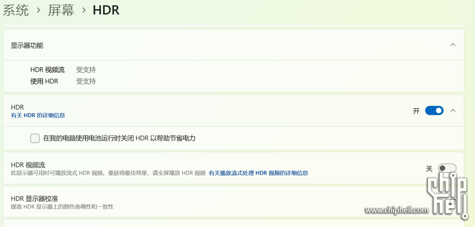

我是LG C2更新了有,不过在这个更新之前已经用之前红色论坛上的方法支持DV了,刚搞得时候颜色是又绿又紫不正常的,但是电视右上角显示了杜比视界(电视的所有色彩模式都有个Dolby Vision)。用cru把 Video Capability里,把下面两个量化取消掉应用,运行reset就正常了,至少高级显示器设置里面HDR认证是显示杜比视界。实际电视是不是不确定... 1000254144.jpg
