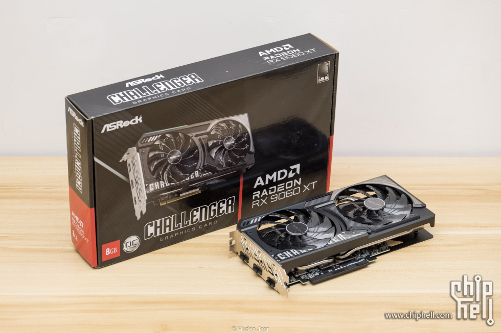

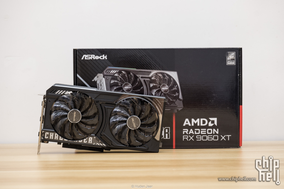

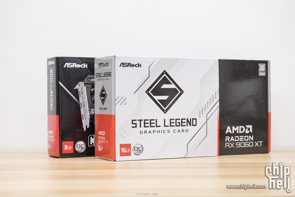

这次测评的两张显卡分别是华擎的RX 9060XT 16G钢铁传奇和RX 9060XT 8G挑战者,他们的包装还是经典华擎超厚硬纸盒,主题分别是白色和黑色。这两张卡的模具已经在同系列的其他卡里面见到过了,所以这算是又一次散热下放。9060XT的TDP是160W,用上级的散热自然是没什么问题的,华擎也是真舍得下料啊

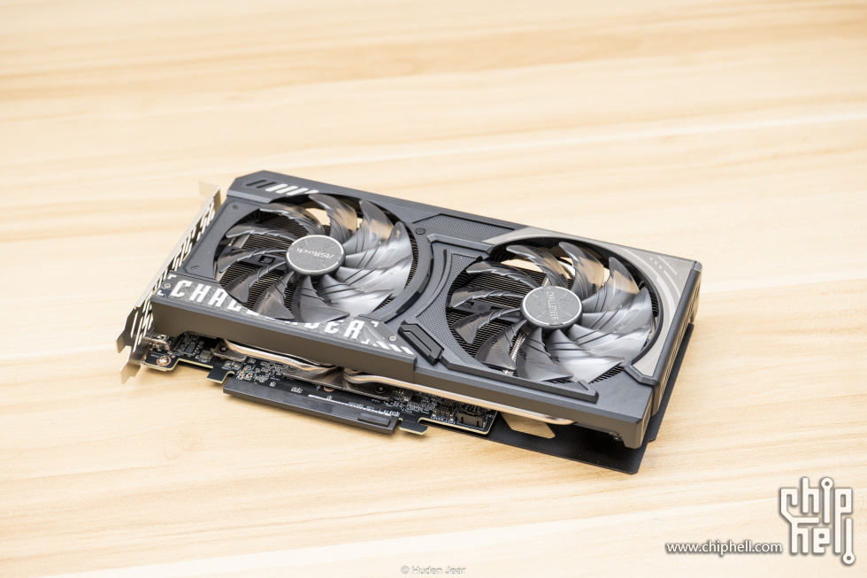

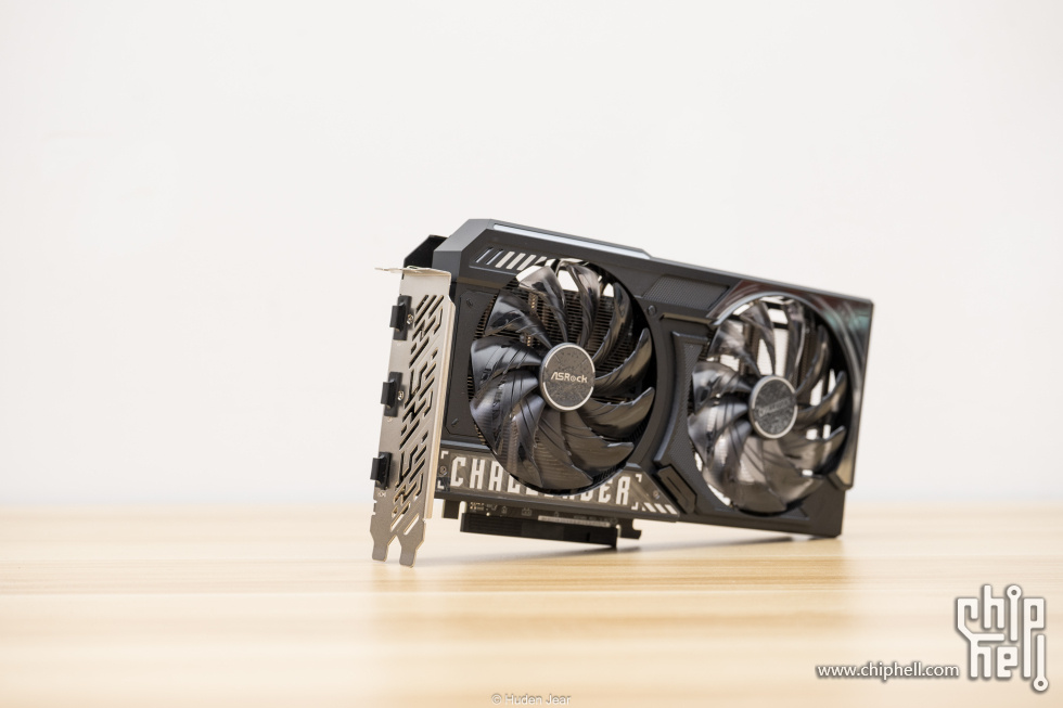

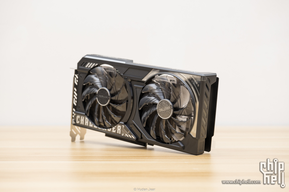

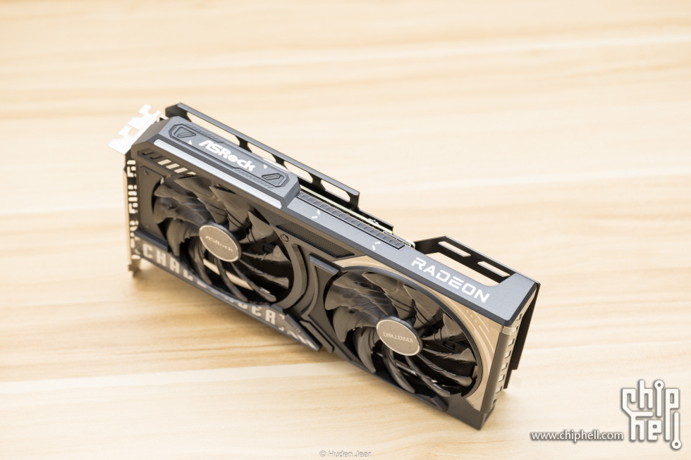

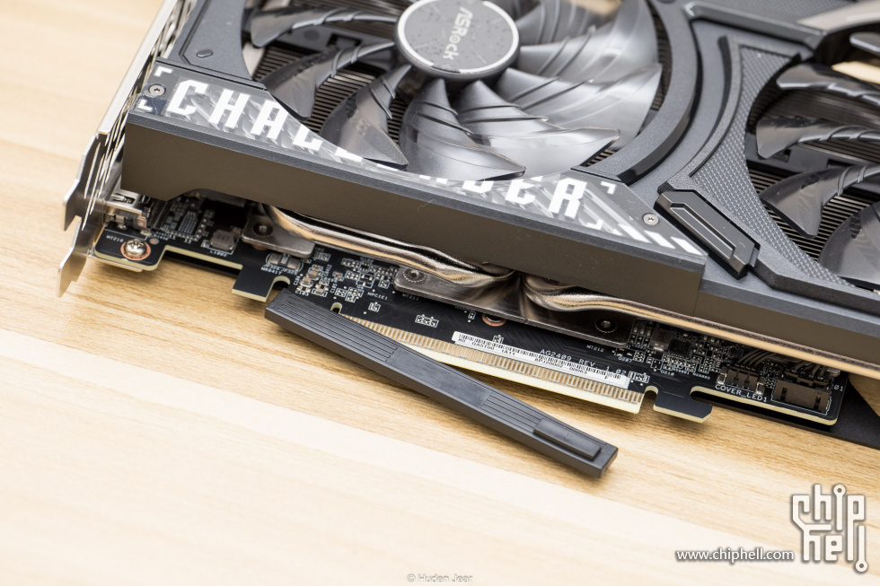

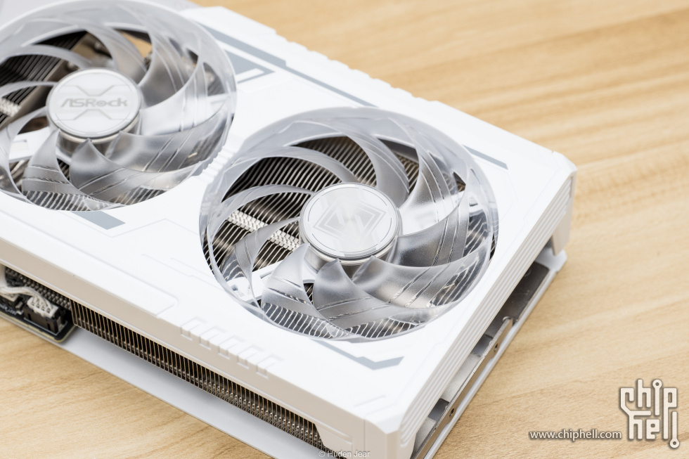

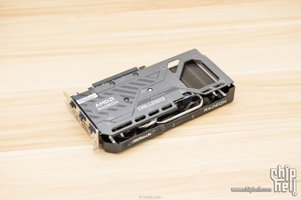

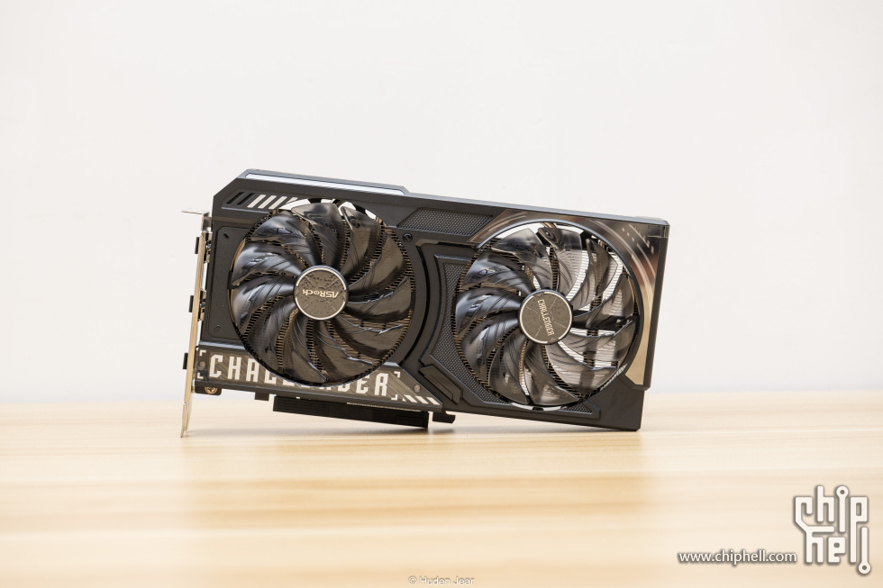

首先看看RX9060XT 8G挑战者,双风扇散热,体积控制的很不错,双槽卡,略微越肩。主体使用了工程塑料,风扇扇形算是华擎特色,带有RGB
显卡的接口是2DP+HDMI,AMD没有在这张中端卡上太多的接口,恐怕是看穿了大家一般都用不上这么多,不过我个人倒是希望能把Navi初代的typeC给加回来,真的好用

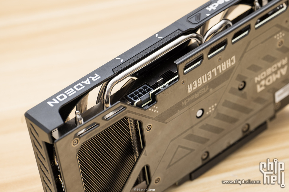

RX9060XT 8G挑战者肩部是Asroc的标志和Radeon LOGO,显卡使用8pin供电,本身显卡的功耗就不高这个接口配合pcie有225W的上限,应对起来很轻松。华擎给自家显卡基本都配了一个rgb开关,还是挺人性化的

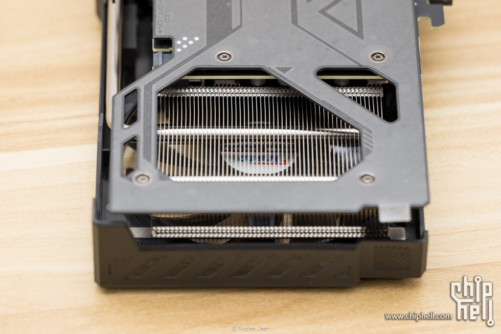

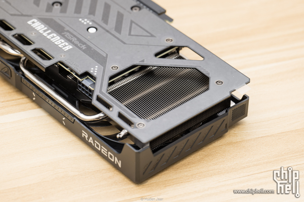

RX9060XT 8G挑战者的背板也使用了大面积镂空的金属阳极氧化工艺,并且纹饰很复杂,作为结构的加强和装饰都是满分的存在。显卡散热主体做工也相当精良,镀镍回流焊,赏心悦目

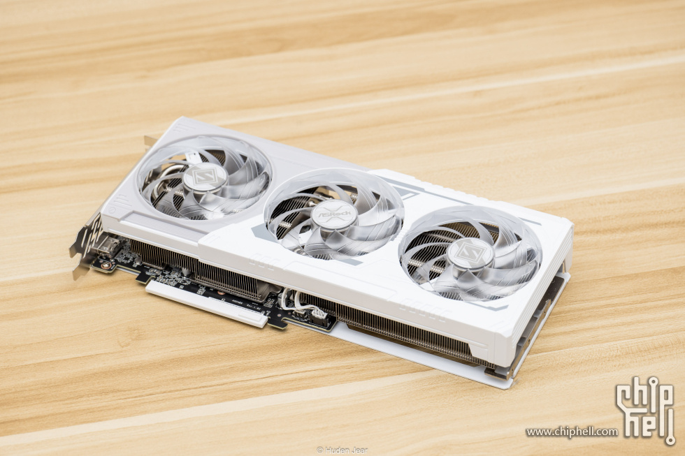

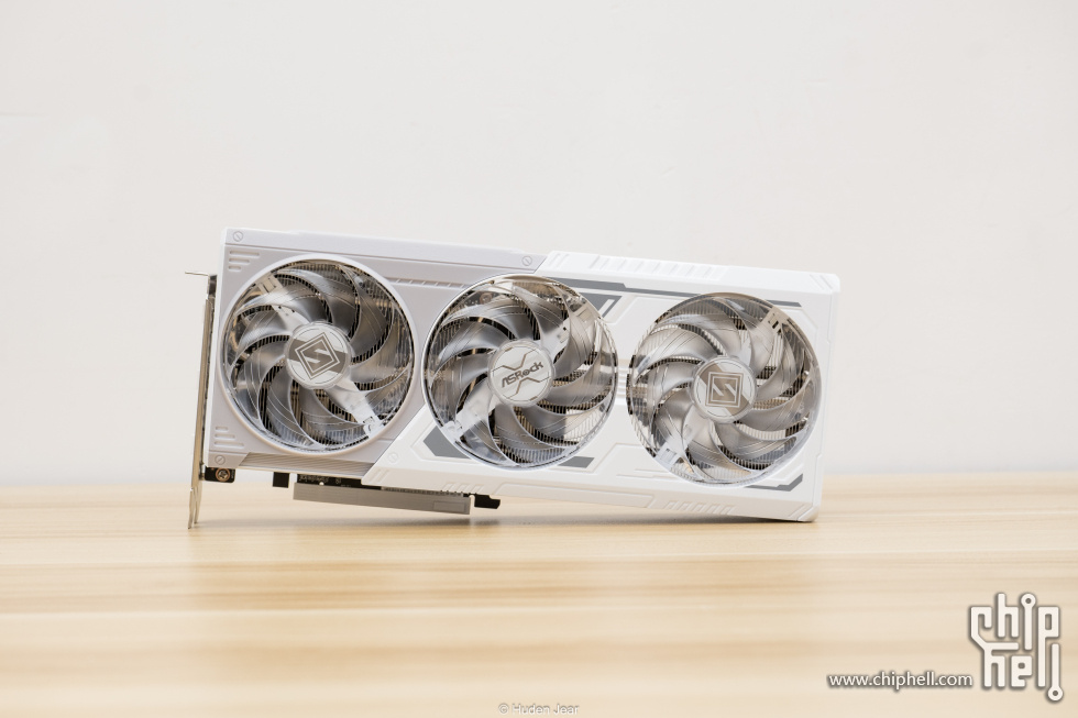

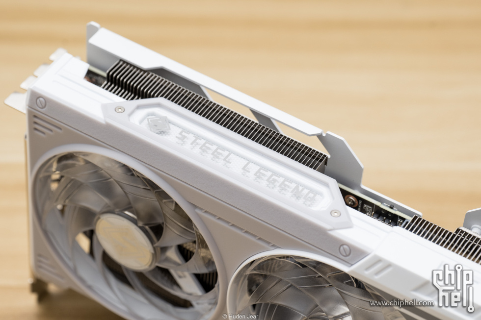

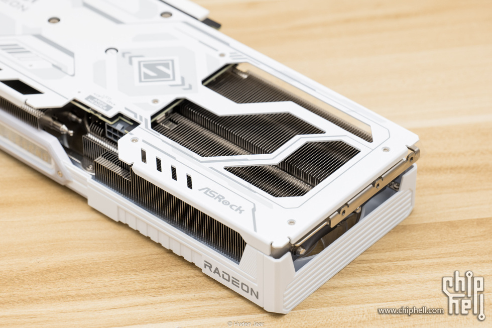

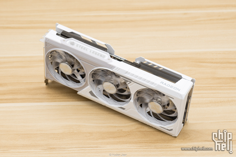

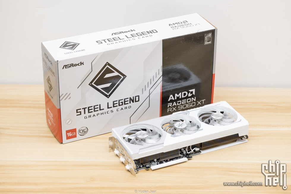

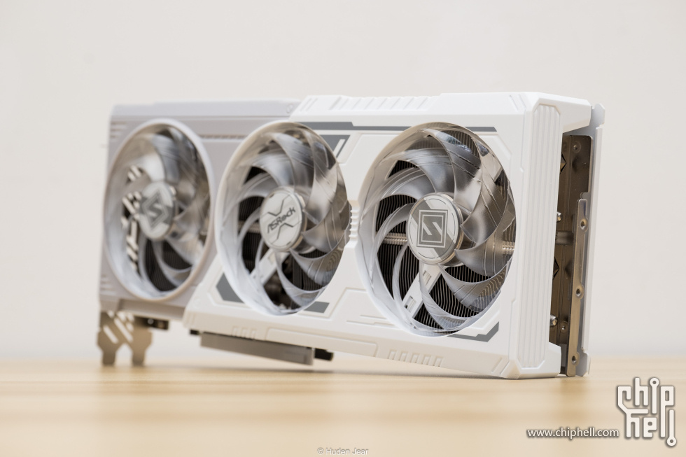

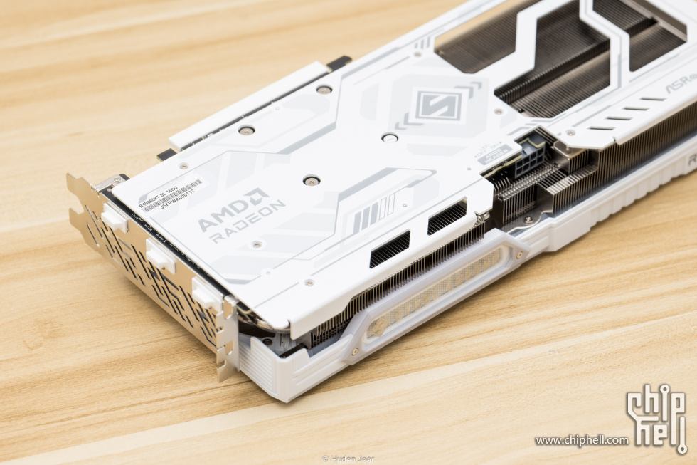

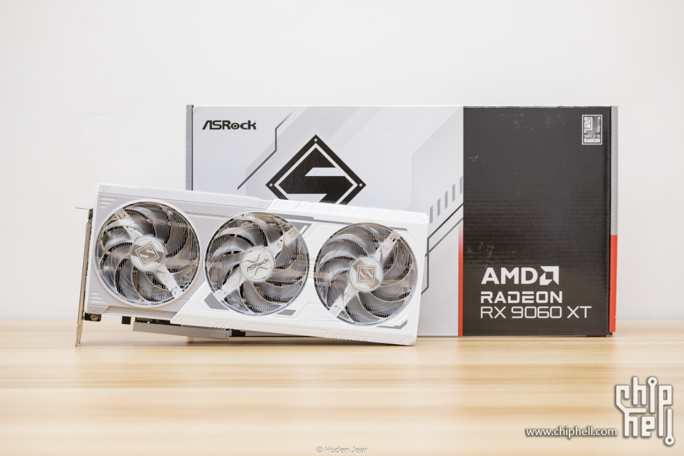

再来看一下RX 9060XT 16G 钢铁传奇,这张显卡就使用三风扇了,整体为白色+灰色,扇叶形状也是华擎特色,也有RGB支持。因为定位更高一些,所以显卡厚度大概有2.5槽,并且也略微越肩

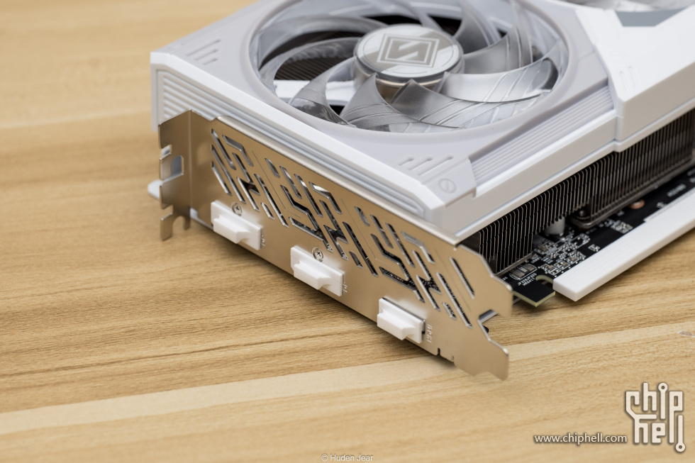

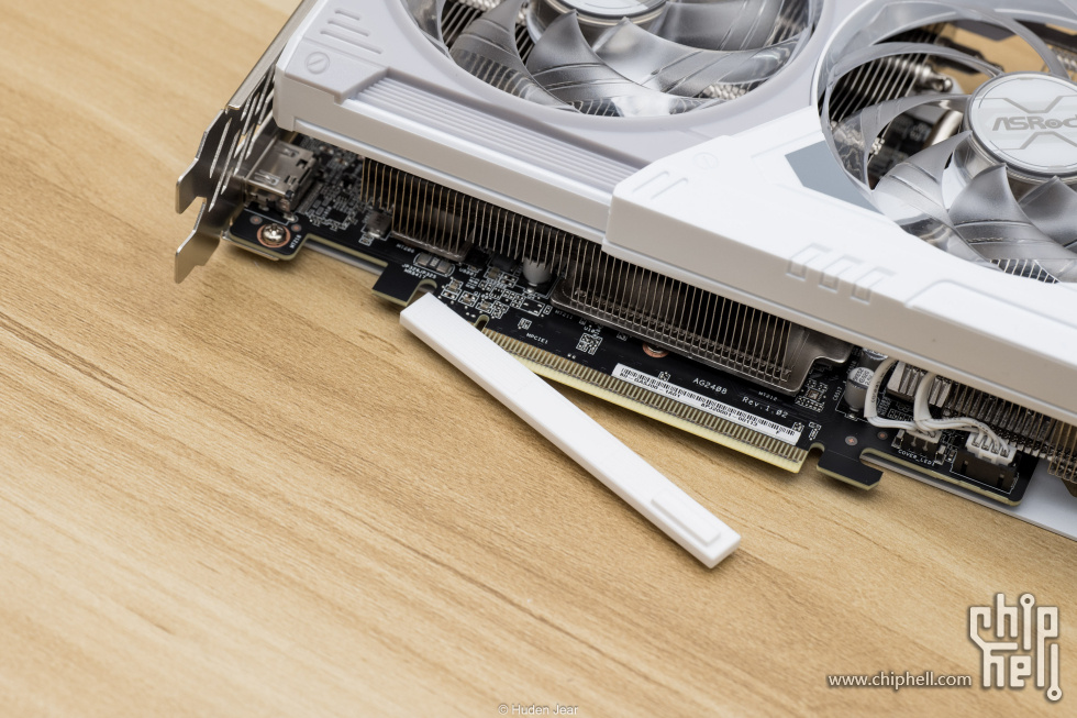

接口仍然使用了2DP+HDMI的配置,背板的镂空很好看。和显卡主题色彩配套,各种线材,防尘塞保护套也都使用了白色。
虽然不是纯白,但是RX 9060XT 16G 钢铁传奇放进白色机箱是不会突兀的。显卡的末端也有螺丝孔,可以在某些机箱上面实现固定
而这张显卡的肩部就是钢铁传奇自己的logo和RADEON的标志了,这个logo也是RGB的,水晶板+悬浮logo的颜值很高

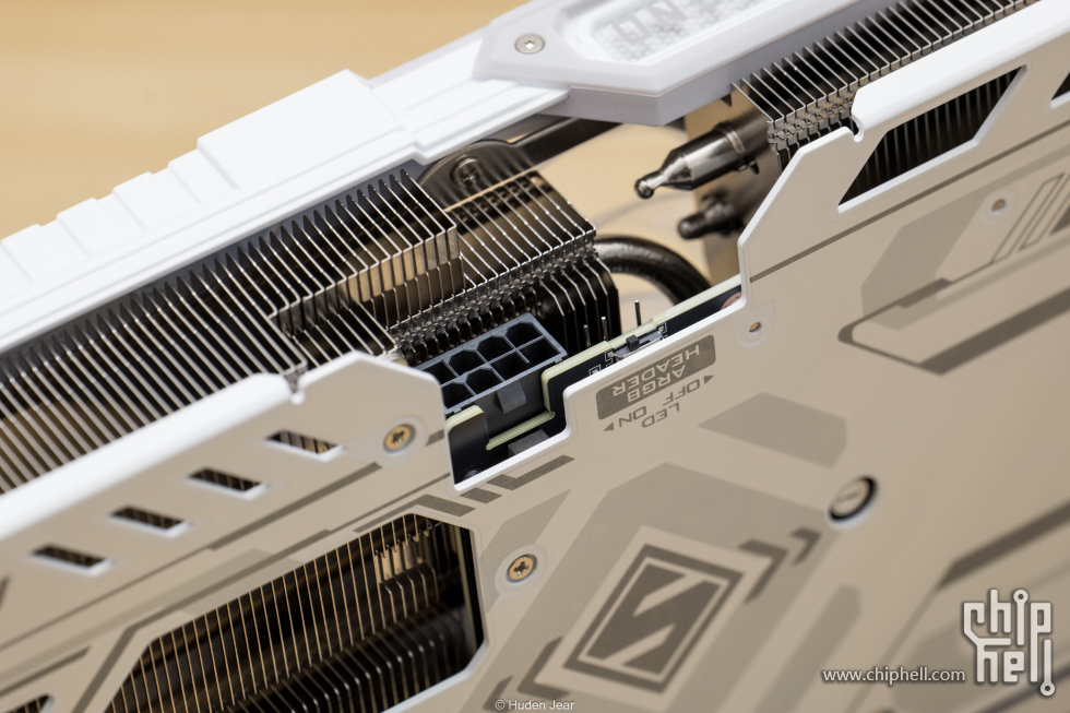

供电接口仍然使用8Pin,同时额外提供一个3pin的ARGB接口,这个接口可以实现光线同步,让整体的光效更统一

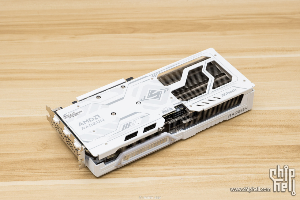

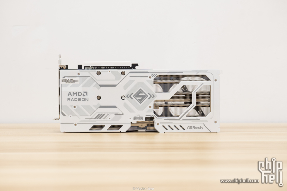

RX 9060XT 16G 钢铁传奇的背板做工就更精细了,各种折弯和镂空一起上阵,金属材质并且实现PCB全覆盖,主体都是白色,放进白色机箱还挺不错的

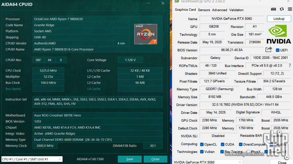

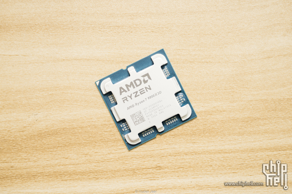

参加测试的平台是R7 9800X3D,作为目前最强的游戏CPU,可以完全发挥出显卡的性能,不留瓶颈,体现出显卡区别

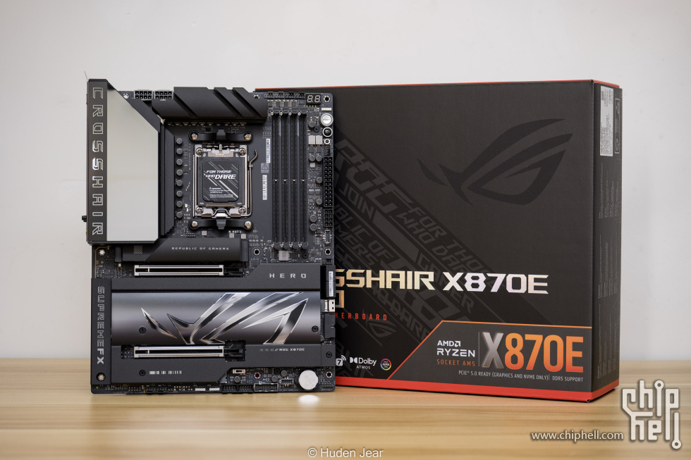

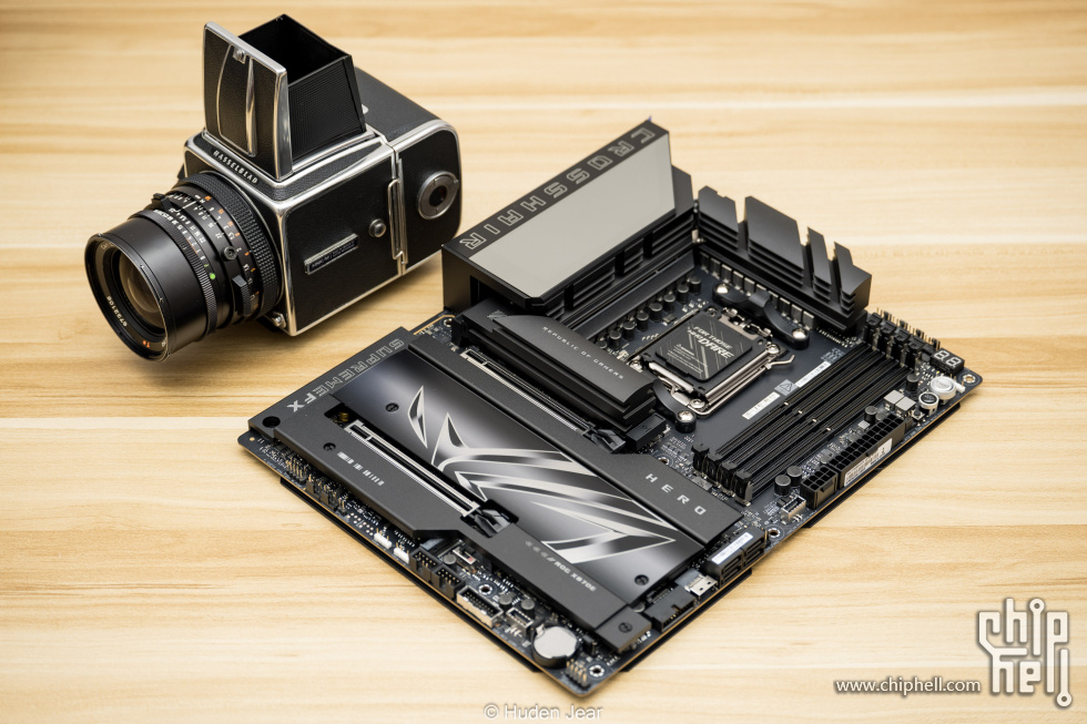

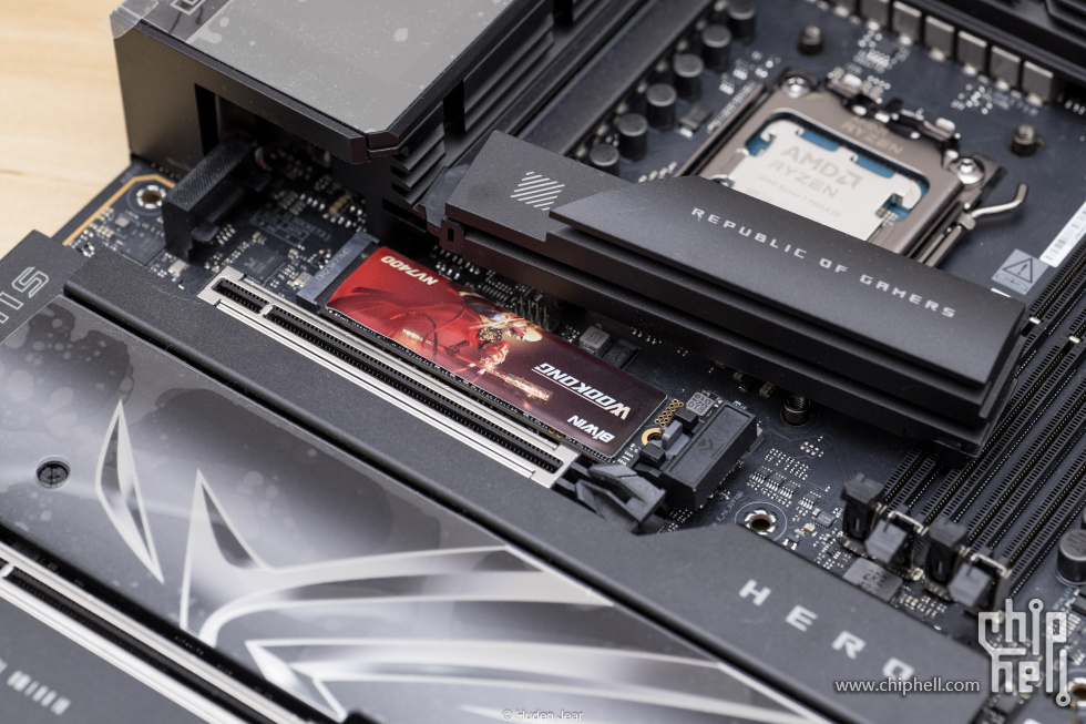

搭载平台则是华硕ROG 的Crosshair X870E Hero,ROG的旗舰主流ATX主板,各种配置拉满,也支持PCIE5.0x16,绝对不拖任何一点后腿。

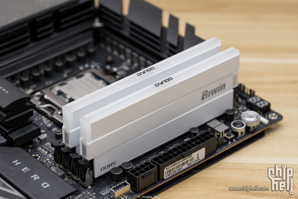

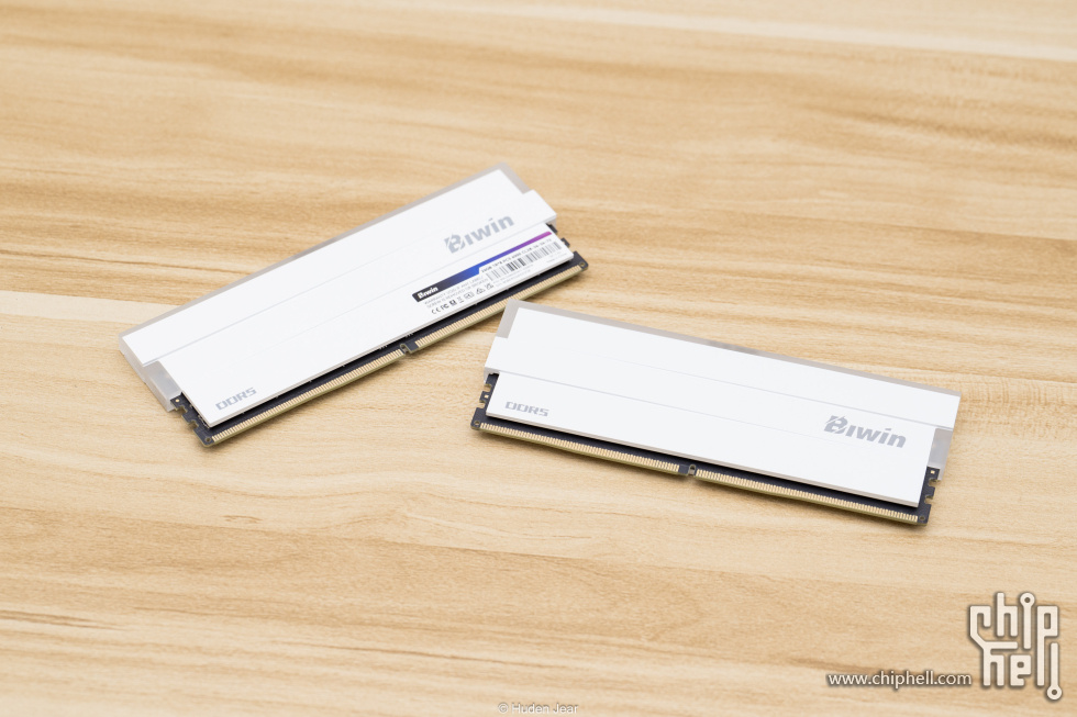

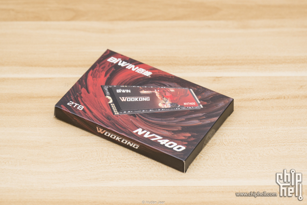

测试用的内存和硬盘是佰维的DW100白色RGB版 6000MHz C32 24Gx2,和一块Nv7400 2T固态,DDR5接口的内存和m.2的固态硬盘,最近性价比很高

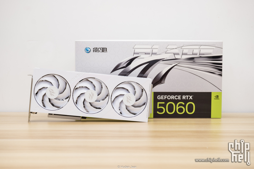

作为对比,我找朋友借来了一张RTX5060,一张来自影驰的白色圣刃。这张显卡也是纯白色,并且有一个可以灵活拆卸的灯牌。

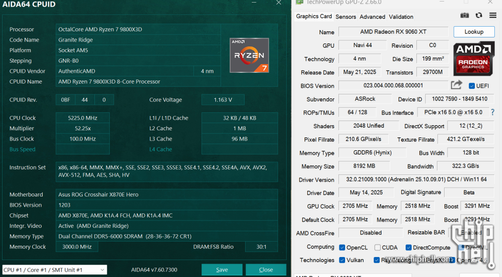

首先看看三张显卡的GPUz信息,RX9060XT使用了最新的Navi44核心,核心规模比较小,一共2048个shader,面积199mm2的大小正好是中端显卡4nm核心的常规大小,作为对比RTX5060的核心大小也是181mm2,基本上相同。RX9060XT使用GDDR6显存,可选16G与8G。

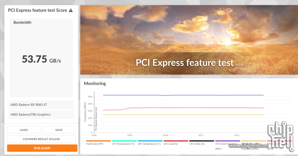

从带宽测试来看,RX9060XT的实际带宽是PCIE5.0x8,跟标称是一样的

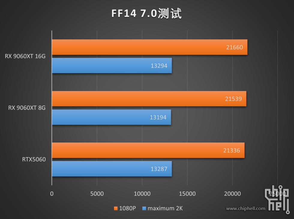

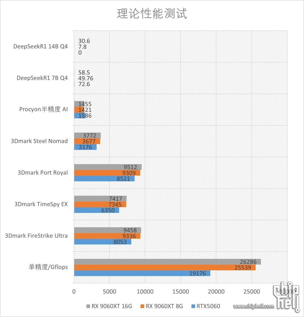

下面是理论性能测试,在单精度理论性能上,因为RX9060XT的规模更大, 所以精度性能更高一些,从而在3DMark的跑分中表现也更好,基本能超RTX5060 10%左右。而在AI应用上,RTX5060的性能略微领先一些,但是因为现存的原因,在实际使用LLM的时候需要严格遵守8GB的限制,比如只能跑7B Q4的deepseekR1,跑14B Q4就会显存爆炸加载不进去

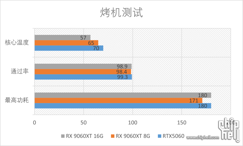

而在烤鸡测试方面,因为华擎两张显卡基本都是散热下放,所以即使是OC版多了20W/10W的功耗,实际温度表现仍然比RTX5060更好。尤其是钢铁传奇这张卡,26度环境下烤鸡只有57度,这散热多少是有点越级的感觉了

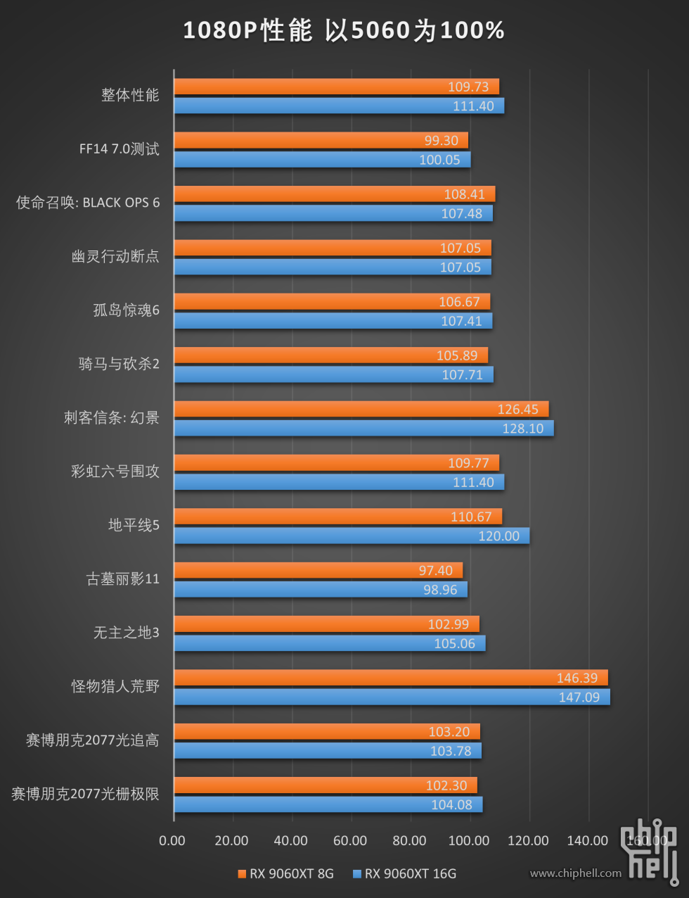

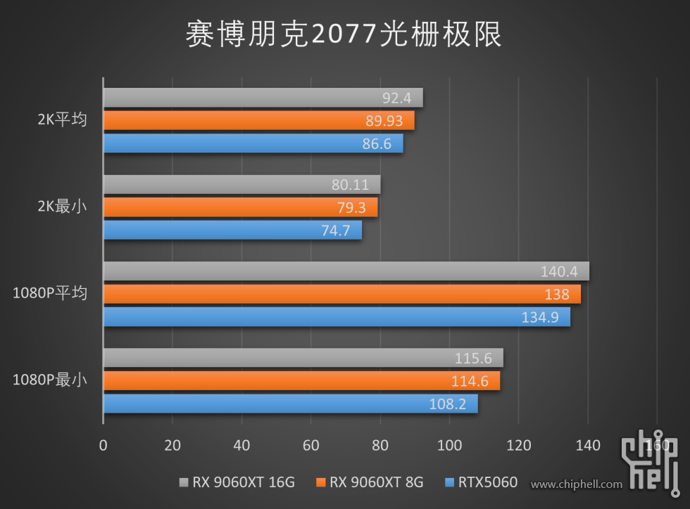

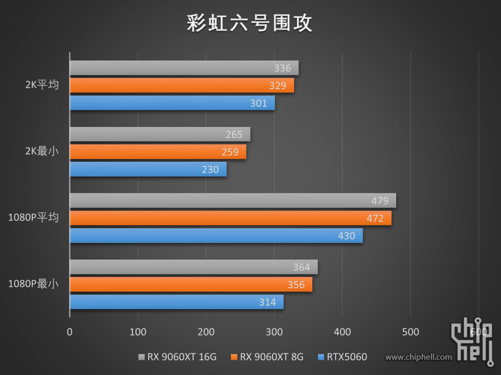

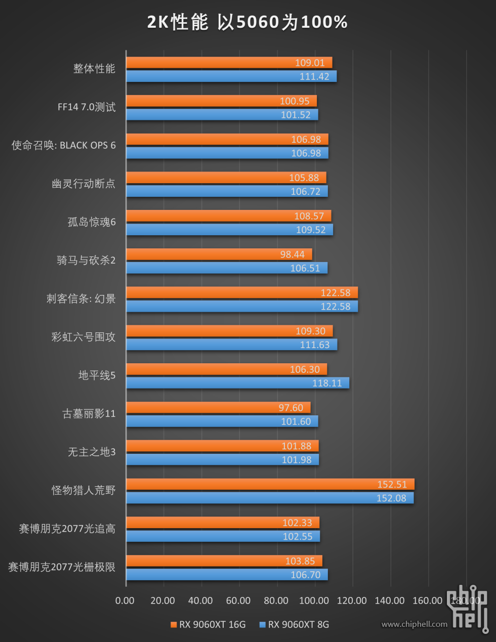

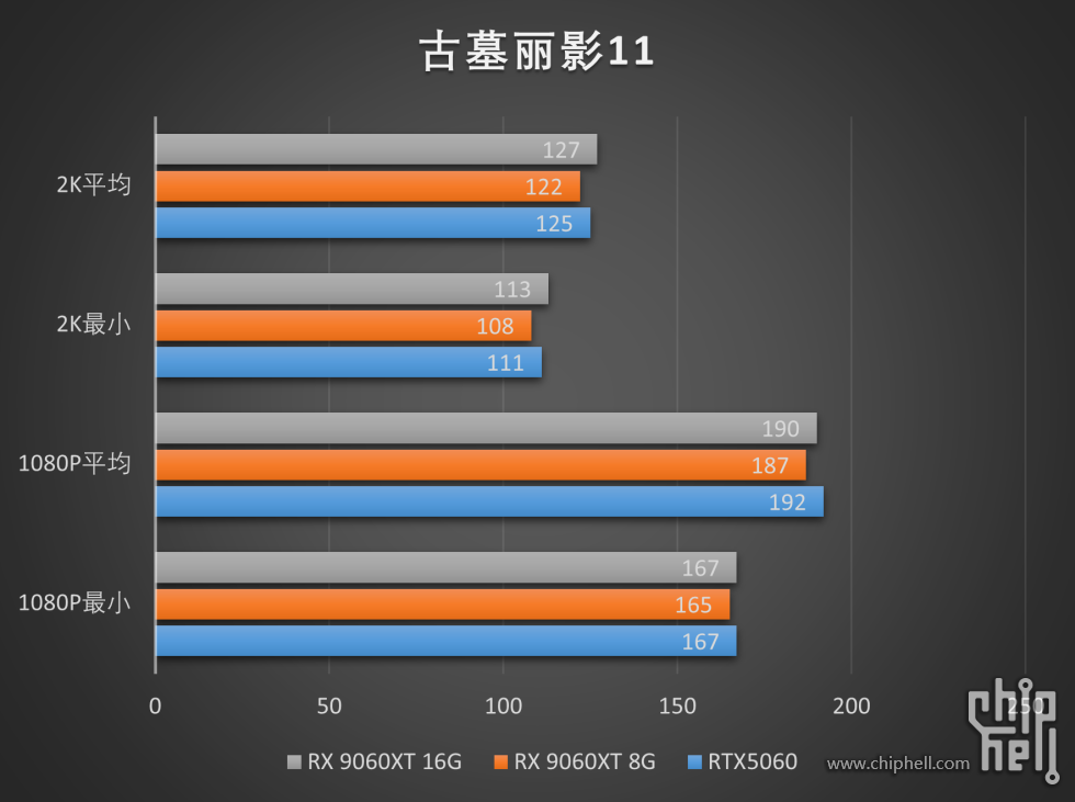

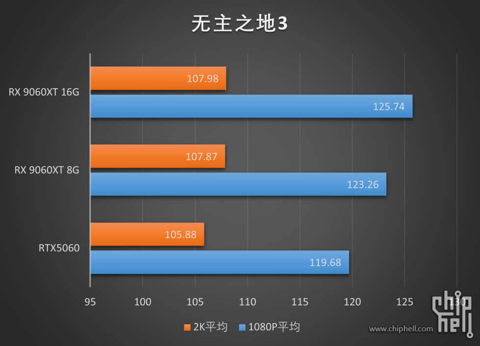

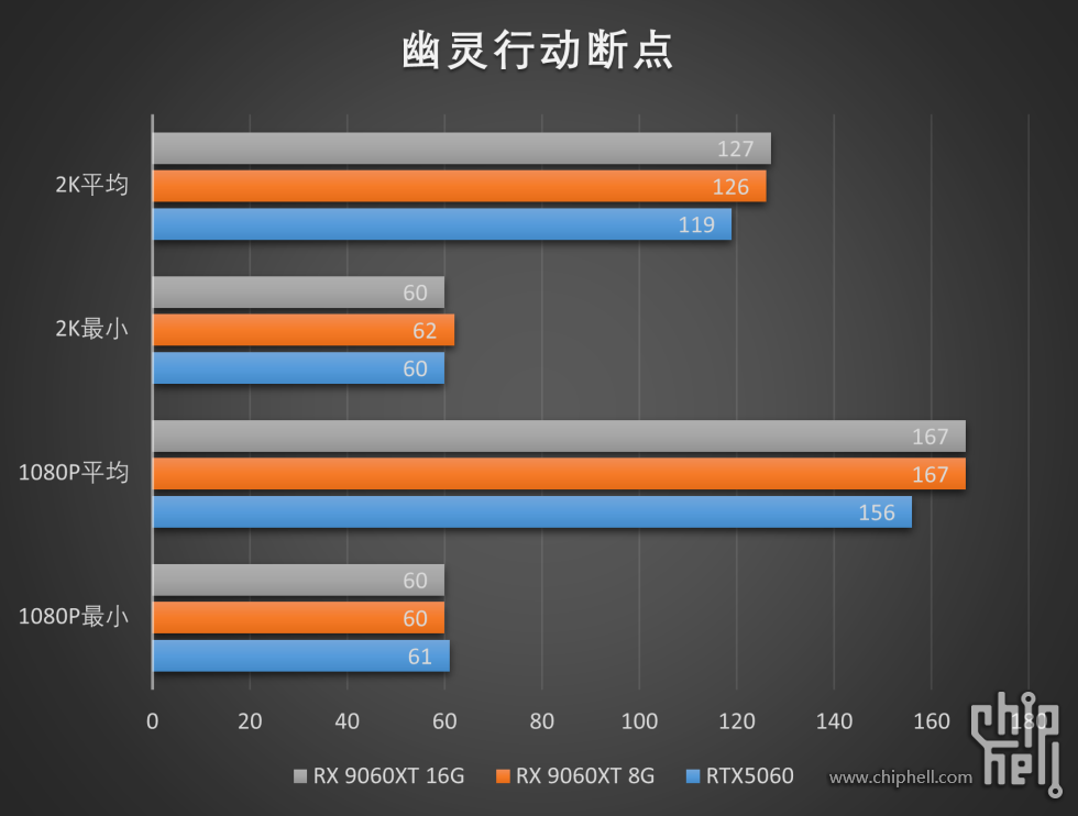

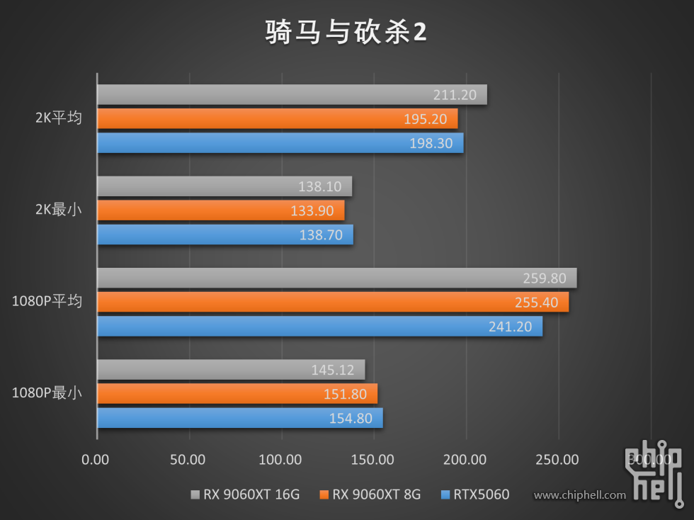

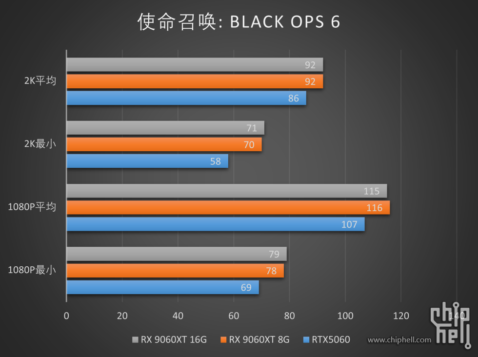

下面是游戏测试,这个测试环节基本都是使用游戏自带的benchmark,同时特效除了特殊说明之外能高则高,光追和常规的性能都包括进去了,分辨率是1080P和2K。

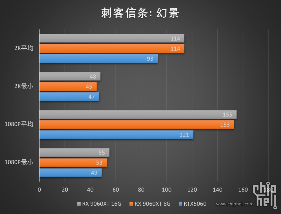

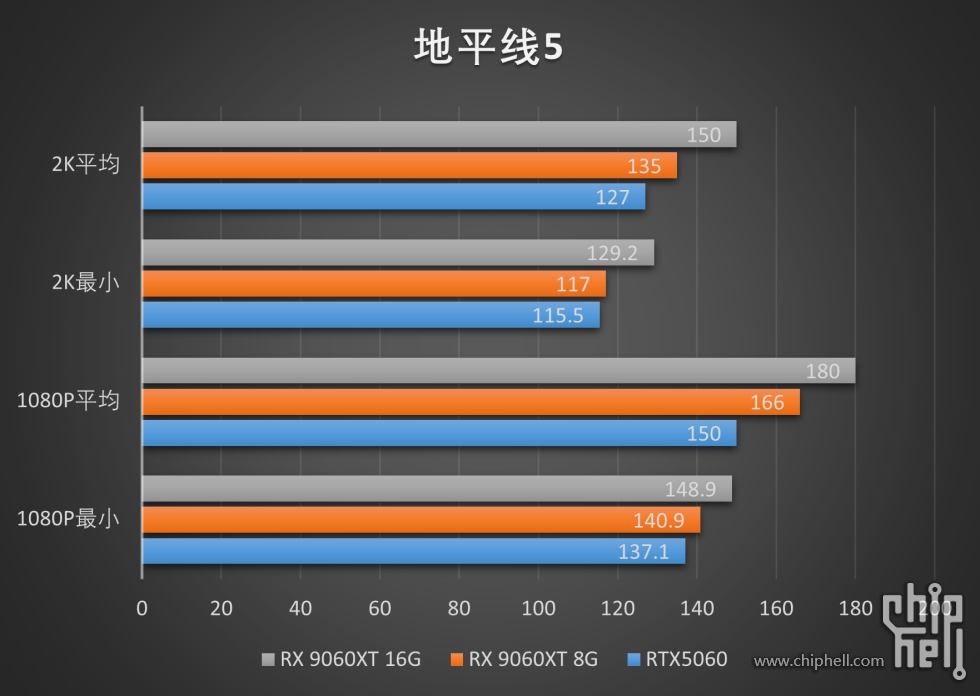

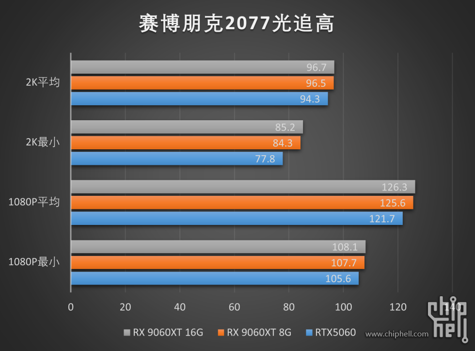

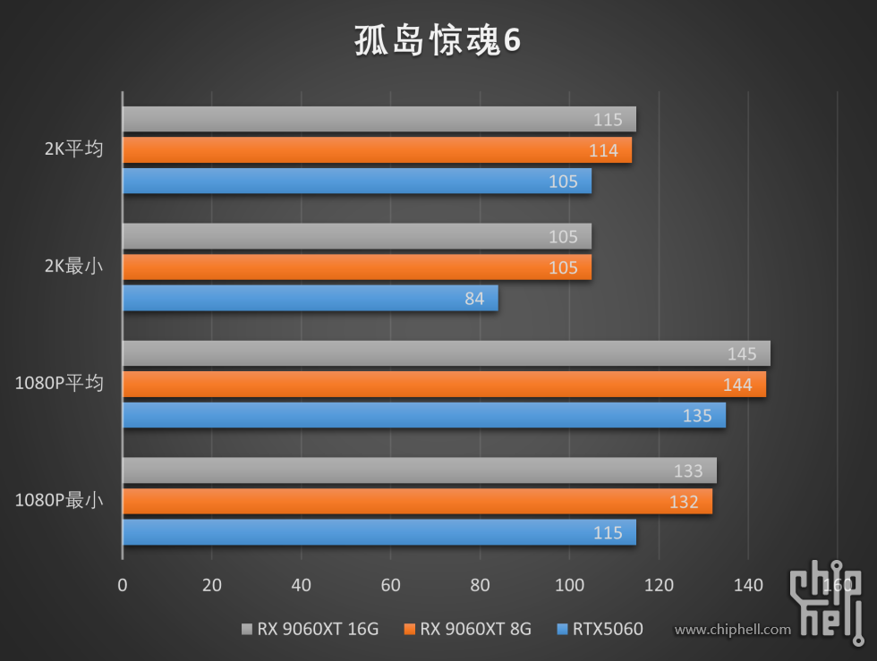

从结果上来看,如果是优化比较出色的3A游戏,那么实际成绩也基本和跑分是类似的比例,就拿2077举例,这个游戏不管是光栅还是光追,RX9060XT的表现都会比RTX5060更好一点,这和跑分是吻合的,目前AMD同级的显卡因为构架更新,光追性能已经和Nv没什么差距了,RX9060XT这种同级还能反超,也是真翻身了。

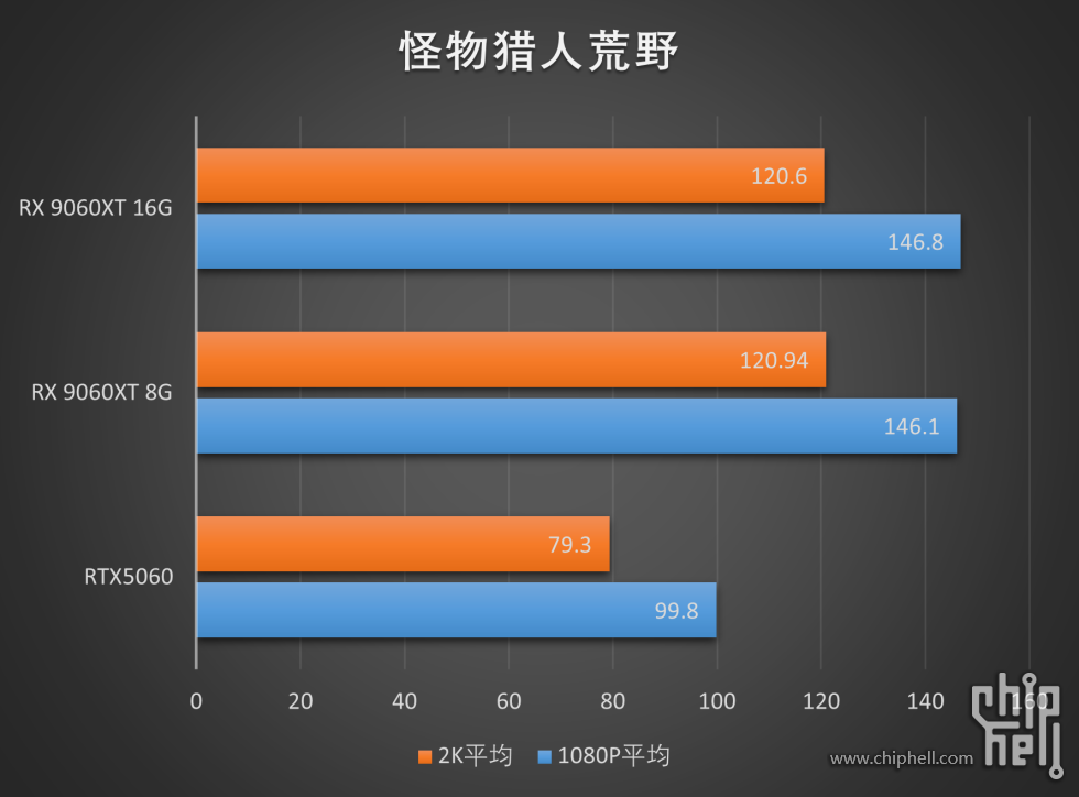

另一个趋势则是8G显存在2K乃至1080P下可能都不够用了,在怪猎荒野的测试里面,虽然都是高特效,但是RXT5060出现了严重的显存爆炸导致严重卡顿或者卡死的情况,最后艰难跑完之后的成绩也远远不如RX9060XT。总体看下来,RX9060XT的性能在绝大部分游戏上超过RTX5060没问题,个别游戏RX9060XT 8G打不过RTX5060,但是16G就是秒杀了,完全不会存在打不过的问题,毕竟性能和显存都领先。总体上8G版本的9060XT性能超过5060有10%左右,而16G在12%左右,有比较稳定的优势
